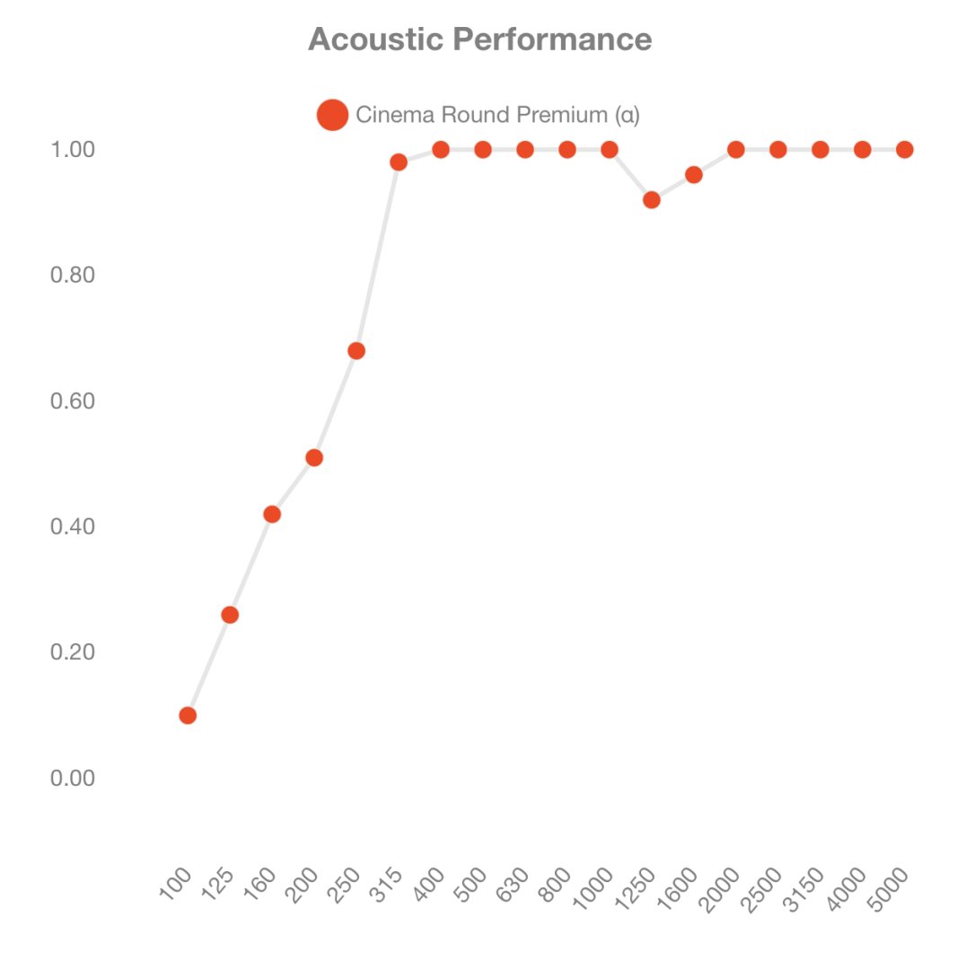

Λέω να επενδύσω για αρχή ένα χιλιάρικο στη Vicoustics με τα παρακάτω προϊόντα .
Πρώτη ανάκλαση είναι στα κόκκινα Χ εκεί λέω να βάλω τα cinema round premium για απορρόφηση

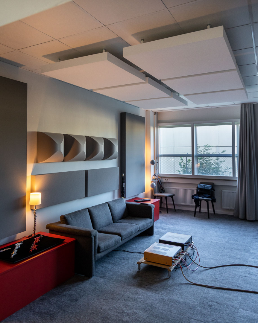

Κάποιος είχε βάλει στο ταβάνι του τα flexi wave σε συνδυασμό με διάχυση κάπου το είχε πάρει το μάτι μου . Ας στείλει καμία φωτό…

Thanks όμορφα φαίνονται και είναι λίγο πιο χοντρά από τα Vicoustics.
Έχουμε κάπου τις ιδιότητες τους ;
π.χ αυτά που είχα στο νου μου
Θα βάλω αύριο translate να τα μελετήσω όλα .
Δε το έχω με τη Γερμανική.
Αυτά που λες ακριβά σε τι τιμή παίζουν ;
279 ευρω το κομματι αλλα κανουν απορροφηση και διαχυση για διαφορετικες συχνοτητες. Sirrah RTFS
για τα Sonitus Leviter δεν εψαξα για διαγραμματα αλλα θεωρω οτι τα υλικα που χρησιμοποιουν ειναι ιδια και δεν θα ακουσεις καποια διαφορα.
