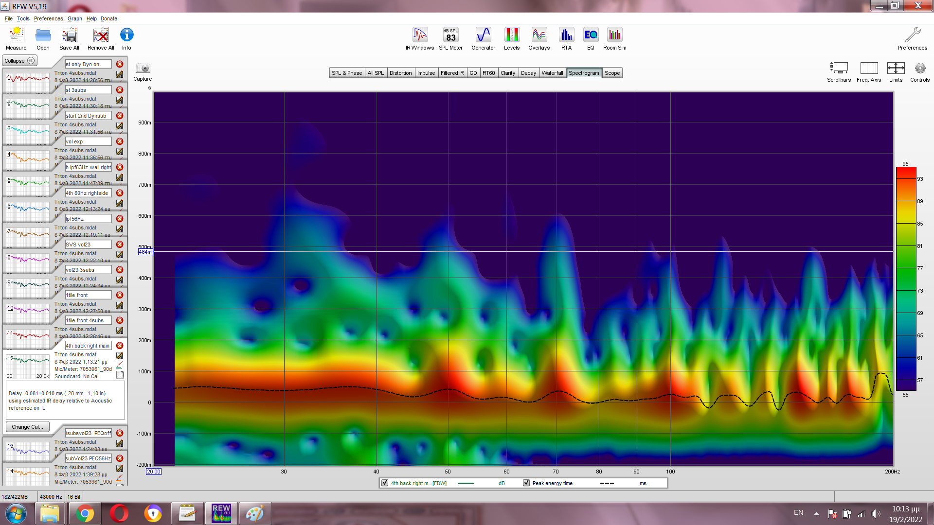

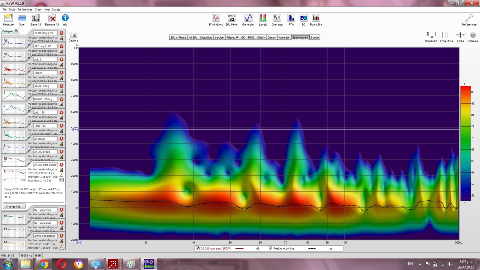

Δεν πρόκειται να σου βάλω τα απολύτως επιτυχημένα από δικά μου αλλά κάποια απλώς ικανοποιητικά με όσα ελαττωματάκια διακρίνονται:
Από το setup με Vecteur σε υπνοδωμάτιο :
Από το setup με Triton Seven - Dynaudio 18S - SVS SB2000 σε σαλόνι.
Σημειωτέον ότι αμφότερα τα spectro αναφέρονται σε αποκρίσεις χωρίς την παραμικρή εφαρμογή ισοστάθμισης , χωρίς την παραμικρή ακουστική φροντίδα στο χώρο και χωρίς κεντρικό επεξεργαστή. Όποιος διαθέτει τα προαναφερθέντα κανονικά θα έπρεπε να ξεκινά έχοντας ανώτερη ευχέρεια κι ευελιξία σε σχέση με τις ανωτέρω περιπτώσεις.

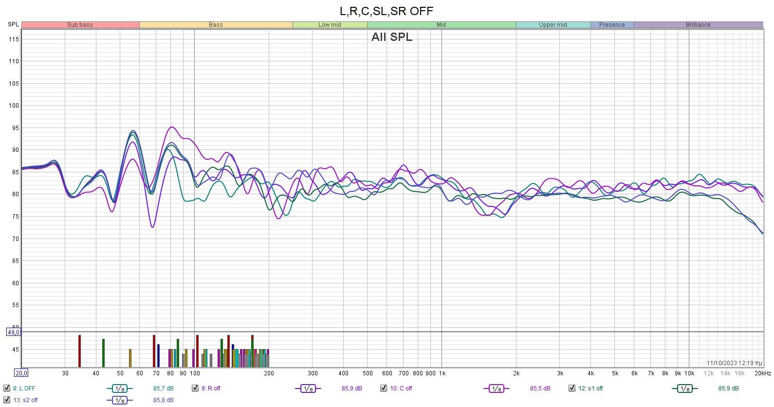

Την προηγούμενη εβδομάδα ήμουν Αθήνα , είχα χρόνο για Dirac και εν νέου μετρήσεις. Προσπάθησα να εφαρμόσω διάφορα που διάβαζα εδώ σε ξεχασμένα νήματα όλο το καλοκαίρι , άλλαξα και τη θέση του sub και to έκανα sealed , το xtz έχει σφουγγαράκια σφραγίσματος στη συσκευασία του .
Όλα τα ηχεία OFF με παλιά διάταξη sub από παλαιότερη μέτρηση στην κεντρική θέση.
Όλα τα ηχεία με Dirac 17 θέσεων. Απεικόνιση REW κλίμακα ανα 5db με κινούμενο μικρόφωνο σε όλο το μήκος του δωματίου και σε όλο το πλάτος του καναπέ με πάνω από 200 averages ανα κανάλι.

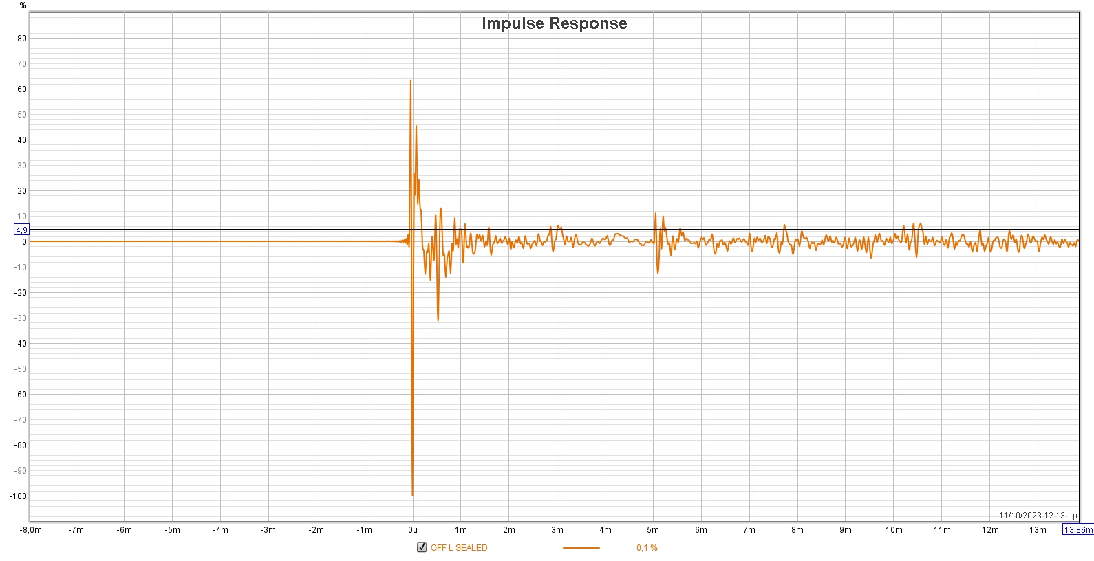

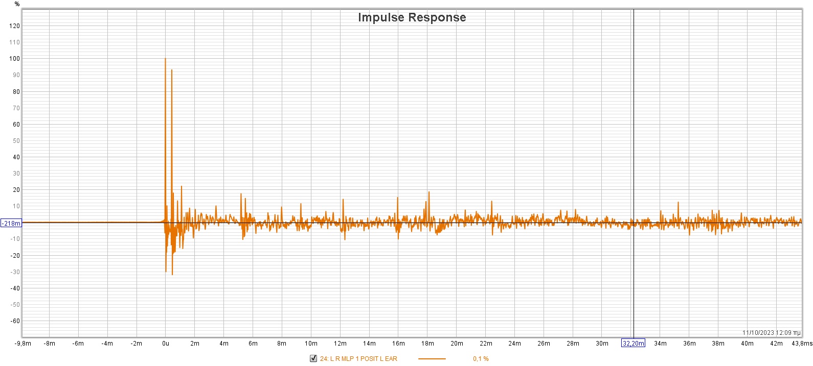

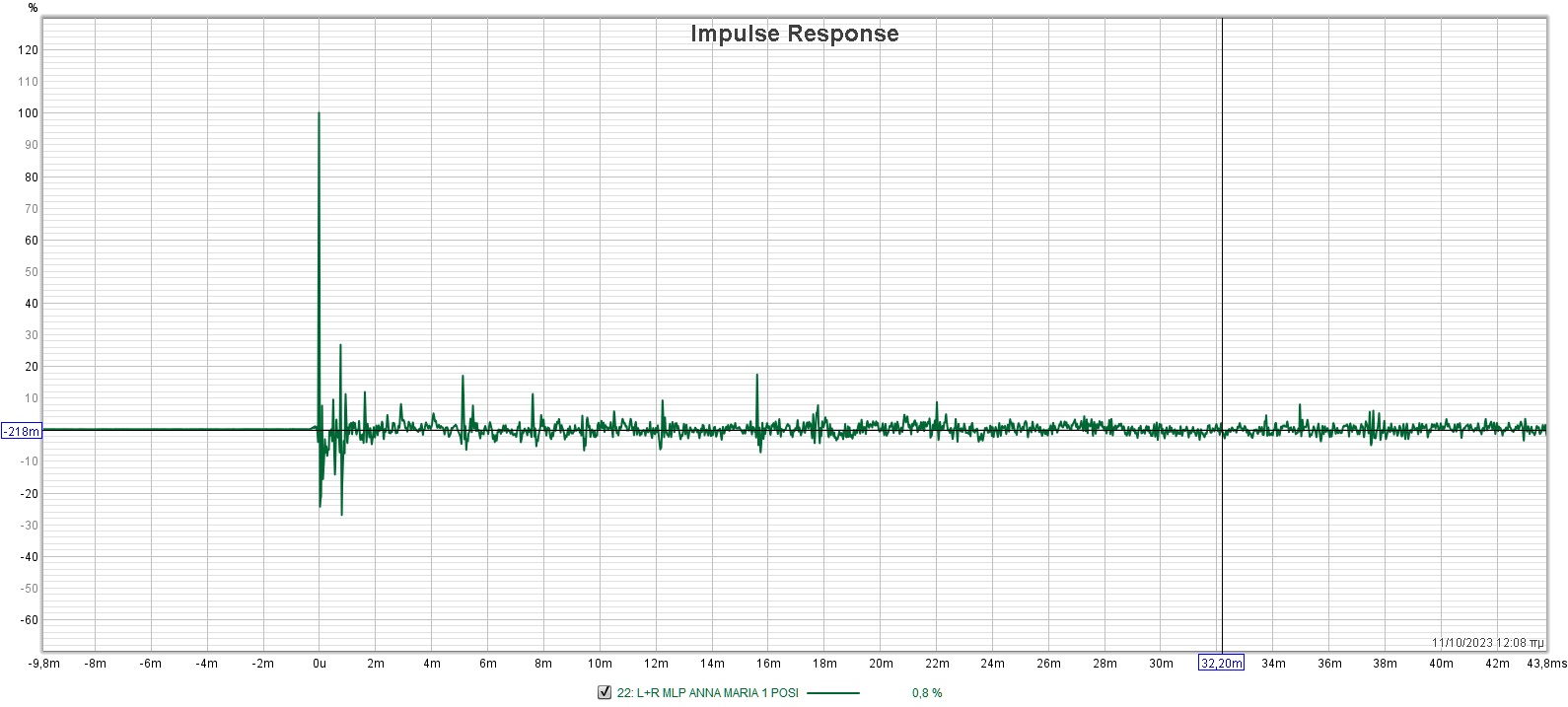

Μου έκαναν εντύπωση οι αλλαγές που έκανε το Dirac στο impulse Response , παρακάτω βάζω impulse χωρίς Dirac , με Dirac 5 μετρήσεων στη θέση που κάθομαι και Dirac 17 μετρήσεων σε όλο το δωμάτιο.
Η απεικόνιση του REW είναι φυσικά από μια θέση τη κεντρική, L+ R
OFF
Με Dirac 5 μετρήσεων σε περιορισμένη περιοχή
Με Dirac 17 μετρήσεων

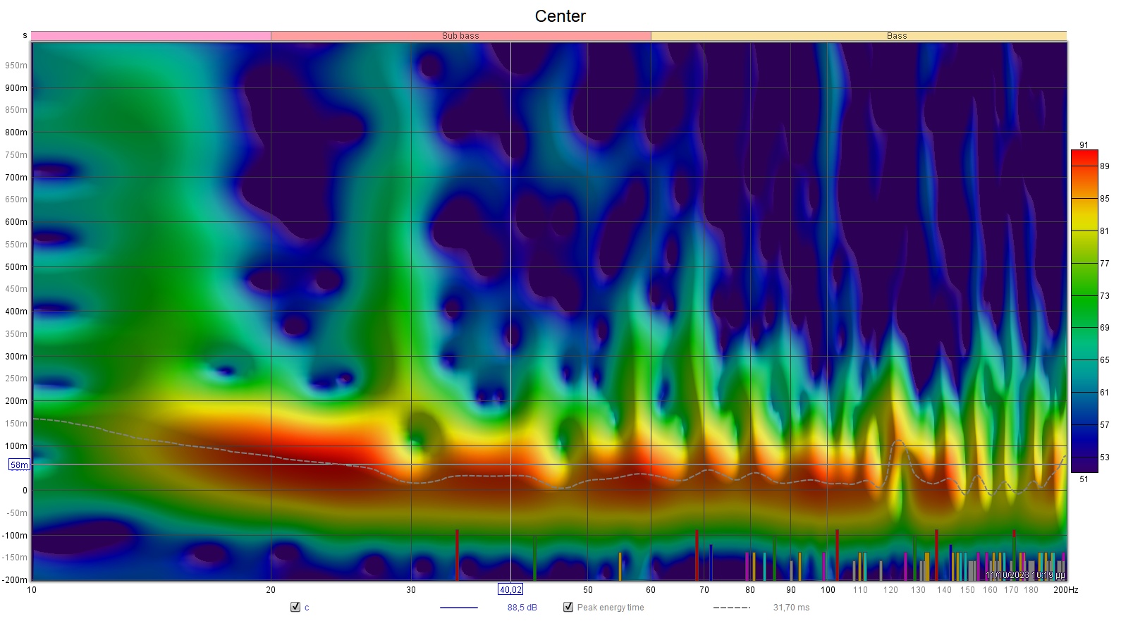

Οι ανησυχίες μου είναι στα σκαμπανεβάσματα στις μπάρες του topt και σε μια τρύπα του spectrogram 90 με 120.
Θα τα ανεβάσω το βραδάκι που θα γυρίσω από τη δουλειά.
Εκεί θέλω τη βοήθεια σας για προτάσεις παρέμβασης στον χώρο με προϊόντα soundproofing είτε αλλαγή τοποθέτησης των κυρίως για να εξαλειφθεί η τρύπα.

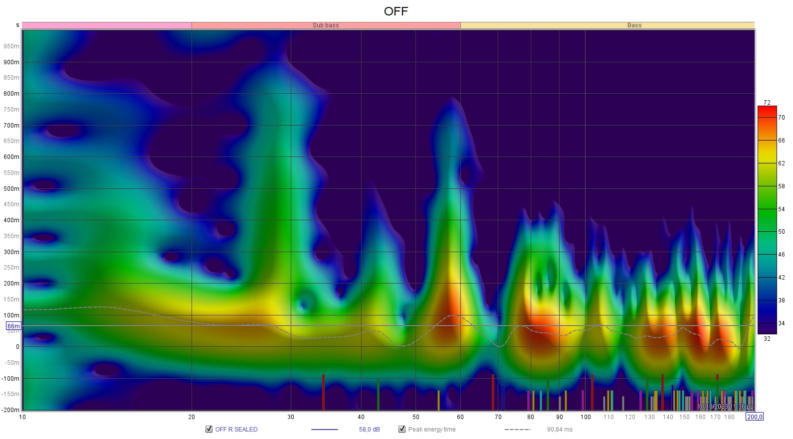

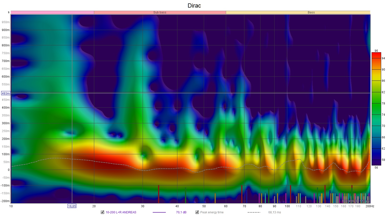

Συνεχίζω με Spectrogram L+R σε μία μέτρηση στο κέντρο ανάμεσα στα μάτια μου.
70 - 110 η τρύπα δεν μου κάθεται καλά στο μάτι , λύνεται με διαφορετική τοποθέτηση των κυρίως ;
Spectrogram Center ηχείο

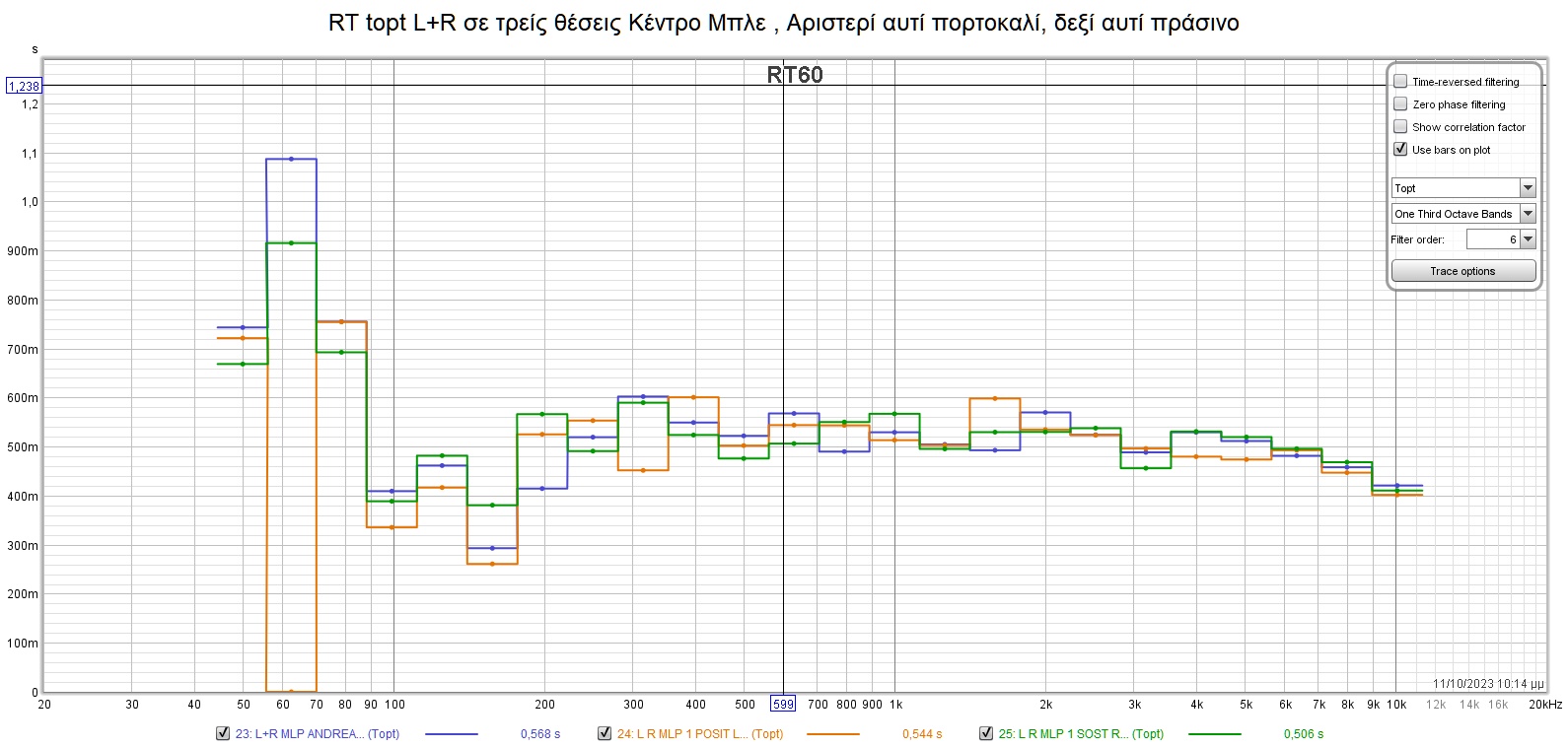

Συνεχίζω με RT
Τι παρεμβάσεις πρέπει να κάνω για να ισορροπήσει, βασικά δεν έχω την εμπειρία για να κρίνω την ισορροπία του.
Καταλαβαίνω βέβαια ότι καλό θα ήταν να κατέβει.

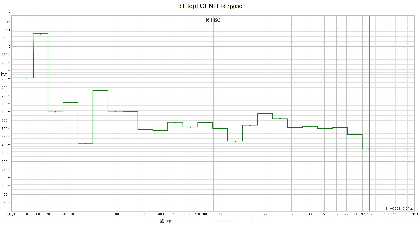

RT Center σε μία θέση στο κέντρο
