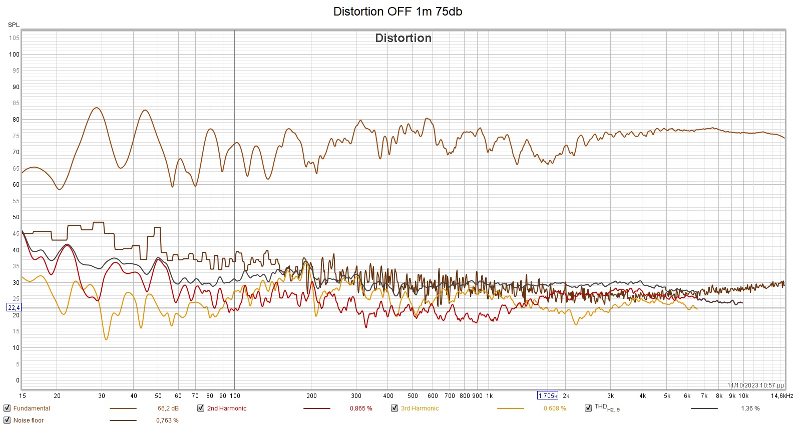

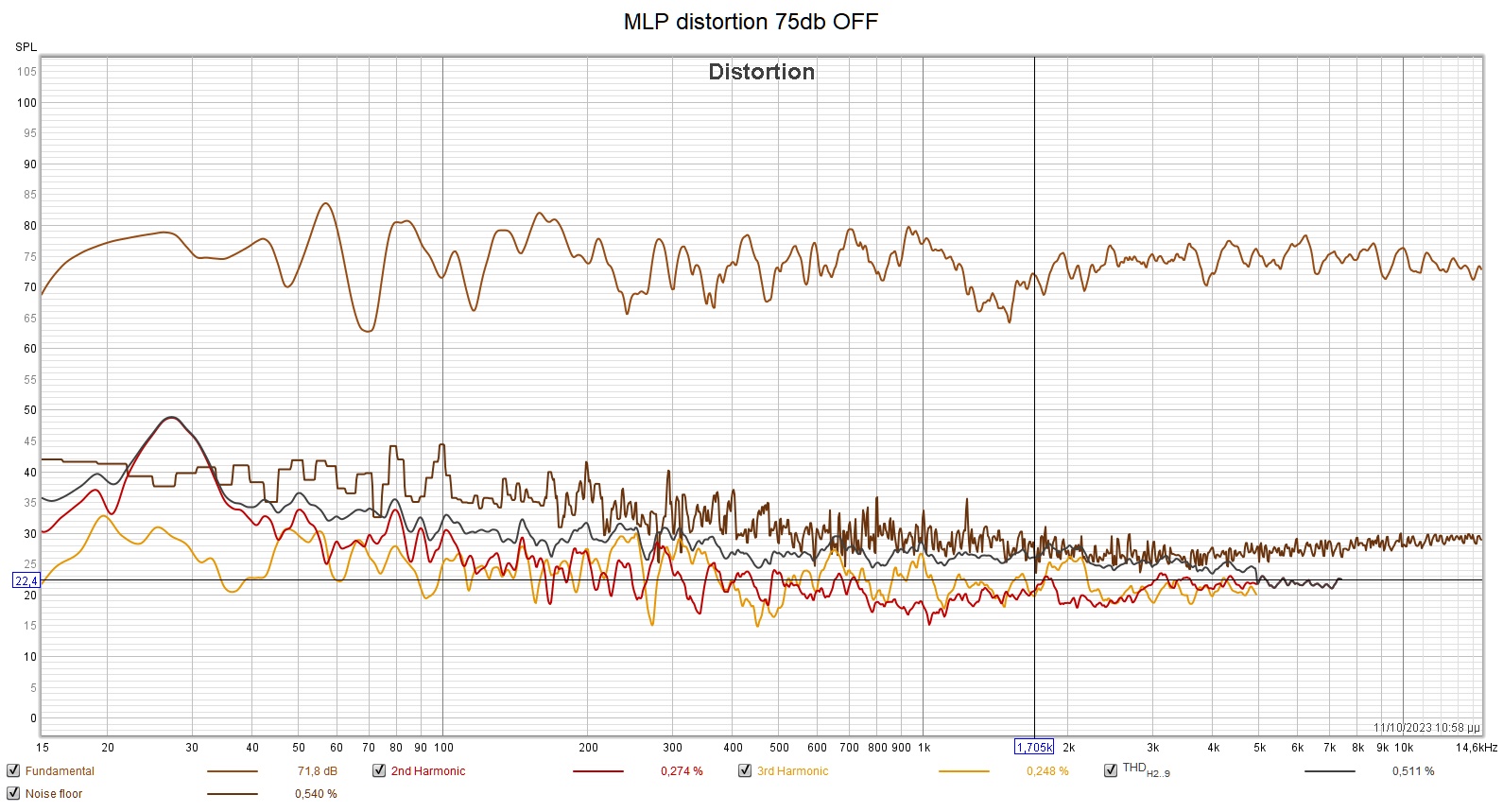

Τελειώνω με τις παραμορφώσεις, χωρίς και με Dirac αρχικά με μέτρηση στο 1μ από το ηχείο 75db. Φαίνεται thd , 1η , 2η και τρίτη αρμονική , από εκεί και πάνω όλα είναι πολύ πιο κάτω από το noise floor.
Ύστερα από την MLP στα 75db
Υπάρχει περίπτωση να ακούγεται κάτι από αυτά ;
Πολύ χαμηλή στάθμη για εκτίμηση παραμορφώσεων.
