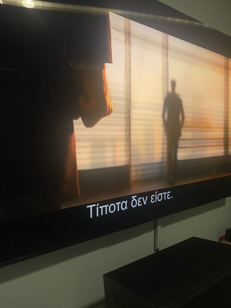

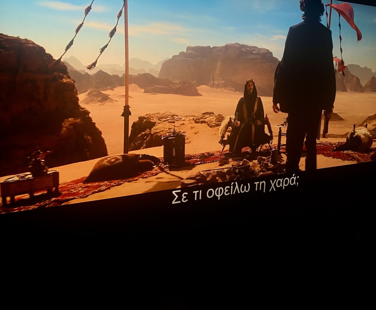

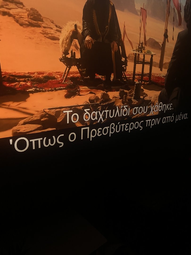

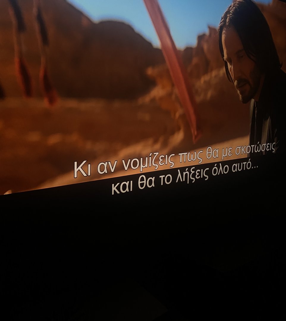

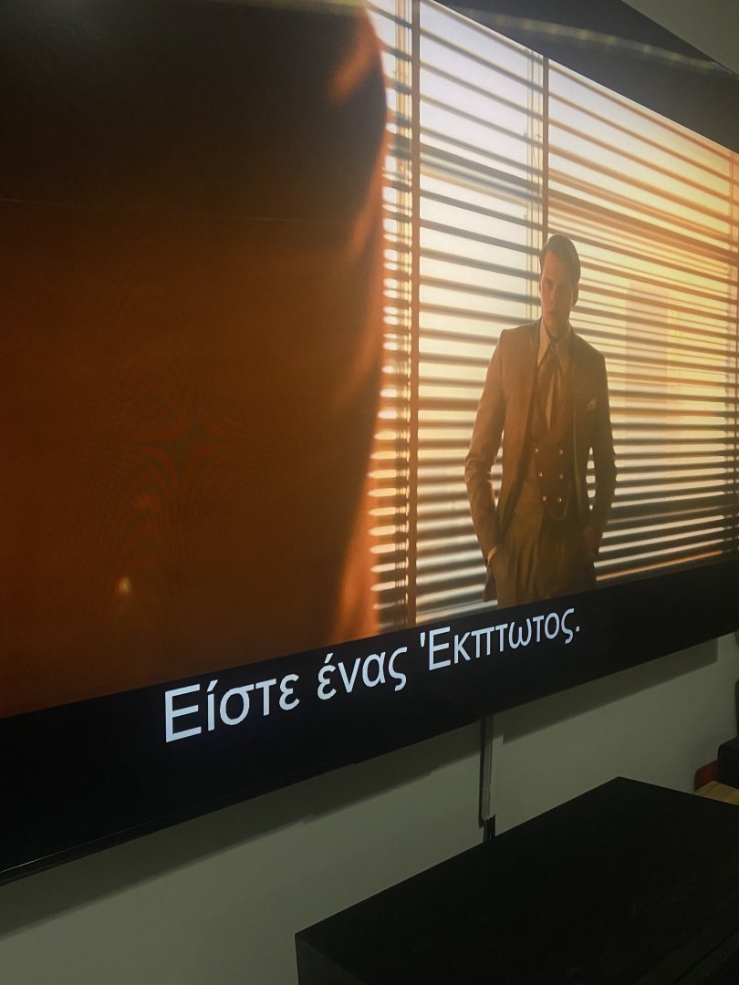

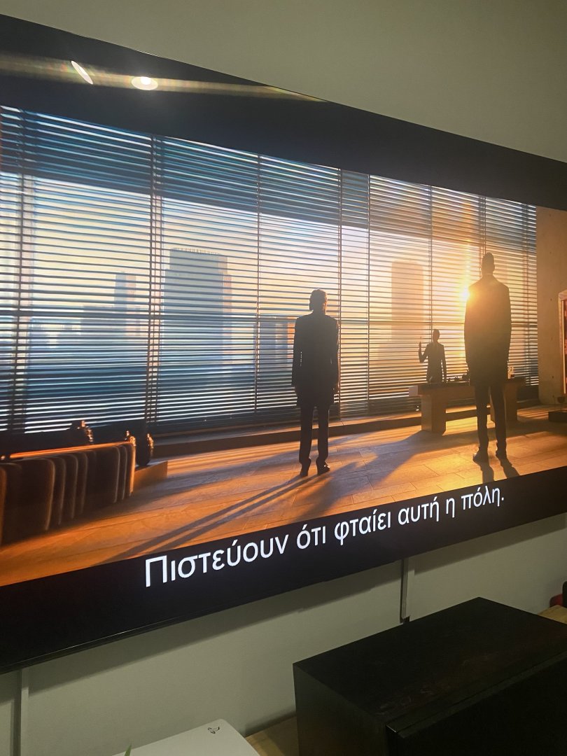

Για να ικανοποιήσω τη περιέργεια μέλους κάνω αναπαράσταση του blooming test υπότιτλων του rtings υπό μεγάλη γωνία.
Σε απόλυτο σκοτάδι με υπότιτλους , με φώτα και υπότιτλους. Extended dynamic range και λοιπές βλακιούλες όλα off.
SDR από nova on demand. Θα ακολουθήσει και HDR με όλα στο μαξ από 4Κ Bluray, εάν την έχω θα βάλω τις ίδιες σκηνές από την ίδια ταινία.

Blooming παρουσιάζουν μόνο ορισμένες OLED γιατί έχουν πολύ μεγάλο contrast σε Dolby Vision οι υπότιτλοι ενώ το background είναι πίσα σκοτάδι. Στην τηλεόρασή σου ξέχνα το. Δεν ξέρω αν απάντησες κάπου και δεν το είδα, εντυπώσεις σε σχέση με προβολέα σε ποσοστό. (screen perception, quality)
771
1.448
Κώστα μην τα ισοπεδώνουμε όλα lcd τηλεόραση είναι. Όταν η φωτεινότητα είναι στο τέρμα (hdr/dolby vision ) και όταν εμφανίζεται λευκό έντονο φωτισμένο αντικείμενο κοντά στις μπάρες και εάν αντί να βλέπεις ταινία κοιτάς απ το πλάι τις μαύρες μπάρες για αποχρωματισμούς θα βρεις πραγματάκια.
Αυτά τα πραγματάκια δεν είναι σε θέση να χαλάσουν την εμπειρία θέασης κανενός απαιτητικού φυσιολογικού όμως θεατή.

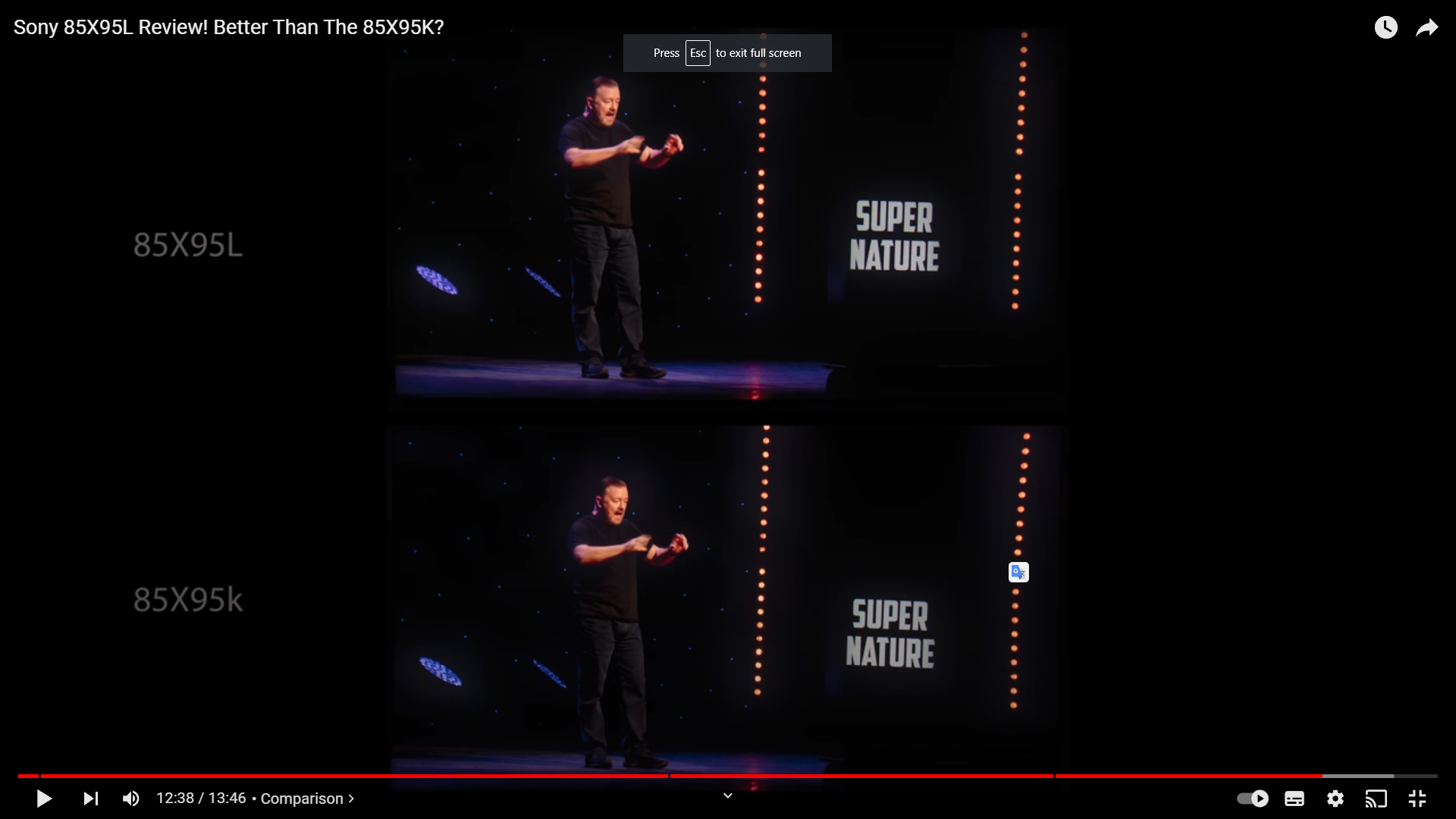

η φρεσκια 85L ειναι βελτιωμενη αρκετα οπως δειχνουν οι φωτο...
.....ανεβασαν ελαφρως τις ζωνες απο 768 σε 864 με καλυτερο χειρισμο αυτων ωστε να δωσουν καλυτερο αποτελεσμα...
.....αλλα θελει αρκετες ζωνες ακομα για να εχεις πολυ καλο αποτελεσμα....

σημασια εχει οτι δεν βλεπει ο ανθρωπος τετοια προβληματα, οποτε ειναι σπεσιαλ για την παρτη του.

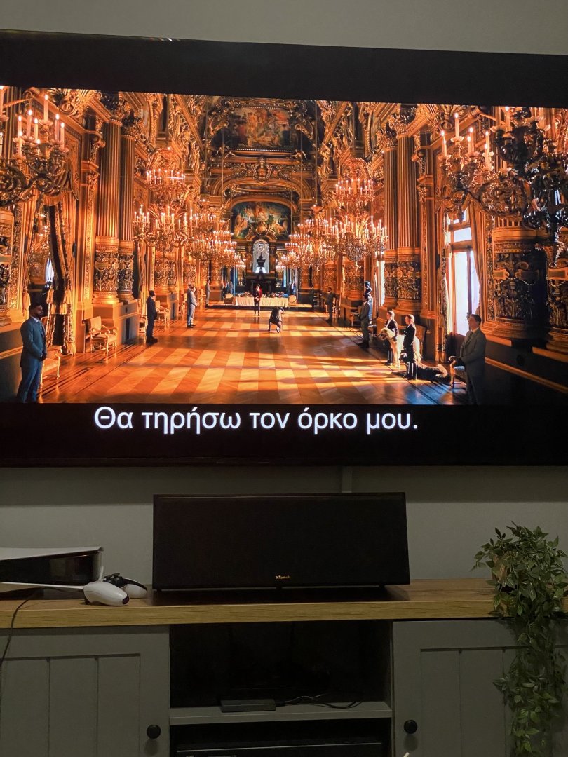

Λοιπόν , να σου απαντήσω μετά από περίπου 4 μήνες εντατικής χρήσης, θυμίζω έβλεπα επι χρόνια τα πάντα σε budget 1080p dlp προβολέα.
Όλο αυτό το διάστημα η τηλεόραση παίζει από το πρωί έως αργά το βράδυ, euro, ολυμπιακοί αγώνες , εκπομπές , ταινίες, σειρές.
Πάμε αρχικά για κανάλια και sdr περιεχόμενο.
Η φωτεινότητα εάν ρυθμιστεί σωστά δηλαδή χαμηλά , max 10 στα 100 με ανοιχτά τα φώτα και min έως 5 με κλειστά , δεν κουράζει καθόλου.
Επίσης δεν κουράζει ούτε η κίνηση η οποία είναι πολύ ομαλή , γενικότερα επαινείται η Sony για την κίνηση στην εικόνα της τουλάχιστον στα μοντέλα με τους XR επεξεργαστές λένε ότι είναι άριστη ( θα τα πούμε κατά πόσο είναι ¨άριστη" αργότερα όταν θα πούμε για ταινίες).
Οπότε αθλητικά , εκπομπές , κανάλια super αλλά με ενεργοποιημένα τα βοηθήματα κίνησης της sony , ελάχιστα μεν αλλά ενεργοποιημένα. Χωρίς τα βοηθήματα ( δεν μπαίνω σε λεπτομέρειες , είναι 3-4 ρυθμίσεις που θέλουν προσοχή και διαφορετική ρύθμιση σε κάθε πηγή αναλόγως το framerfate) δεν παίζει σωστά , κουράζει κάτι που δεν έκανε ο προβολέας. Στον DLP όλα στο off , νομίζω δεν είχε κιόλας βοηθήματα η ροή πήγαινε νεράκι, φυσικότατη κίνηση.
Πάμε στις ταινίες τώρα
Αρχικά από τα apps.
Φυσικά δεν σου δίνουν τη δυνατότητα να ματσάρεις το framerate χειροκίνητα άρα για ξεκούραστη θέαση και καθαρή κίνηση πρέπει να ενεργοποιηθούν πραγματάκια.
Media player αναπαραγωγή 4k
Στις ταινίες σε περιεχόμενο 24p , dolby vision , hdr με default φωτεινότητα στο max και τα motion βοηθήματα στο οφ κάτι μου κλώτσαγε στην κίνηση κάτι με έτρωγε και με κούραζε εννοείται με επιλογή στο player να στέλνει την εικόνα στο native ρυθμό ανανέωσης της ταινίας.
Μετά από ψάξιμο και δοκιμές δίπλα δίπλα με προβολέα κατέληξα ότι το μέγεθος της tv σε συνδυασμό με την μεγάλη φωτεινότητα έκαναn τα 24p να φαίνονται σαν 24p :lolsign: δε ξέρω πως να το πω έβλεπα το χαμηλό framerate ,ειδικά στις γρήγορες σκηνές το motion blur με κούραζε. Σε παιχνίδια με υψηλό framerate (πχ vrr 48-120fps )η κίνηση είναι εξωπραγματικά καλή.
Έβαλα λοιπόν δίπλα δίπλα τον προβολέα και την τηλεόραση να τεστάρω την κίνηση στα 24p στις ίδιες σκηνές. Ο προβολέας είχε ακριβώς ίδια συμπεριφορά , το blur ήταν το ίδιο αλλά λιγότερο αντιληπτό λόγω της πολύ χαμηλότερης συνολικής φωτεινότητας της εικόνας.
Παρόλο λοιπόν που το media player ματσάρει το framerate η κίνηση στα μάτια μου θέλει μικρή βοήθεια.
**Για όσους έχουν sony bravia οι ρυθμίσεις που χρησιμοποιώ για όσον δυνατόν ομαλότερη κίνηση είναι
Ελληνικά κανάλια , cosmote tv, nova : cinemotion High και Smoothness στο Auto ( το auto είναι κοντά στο soothness 2 , clearness 1 )
Tαινίες/σειρές από streaming apps : cinemotion high , smoothness 1 , clearness minimum
Ταινίες/σειρές από media player : cinemotion off ( σημαντικό εάν το media player ματσάρει το framerate το cinemotion να είναι οφ, σε όλες τις άλλες ρυθμίσεις προσθέτει μικρές ανωμαλίες ) , smoothness 1 , clearness min.
Έμεινα αρκετά στα τεχνικά, η ουσία είναι ότι στα μάτια μου η τηλεόραση κουράζει ένα 5-10% περισσότερο από τον προβολέα που είχα. Επίσης με τις σύγχρονες τηλεοράσεις μπαίνει στην εξίσωση της αλυσίδας του συστήματος ένα ακόμα λειτουργικό σύστημα στην περίπτωση μου το android με ότι αυτό σημαίνει.

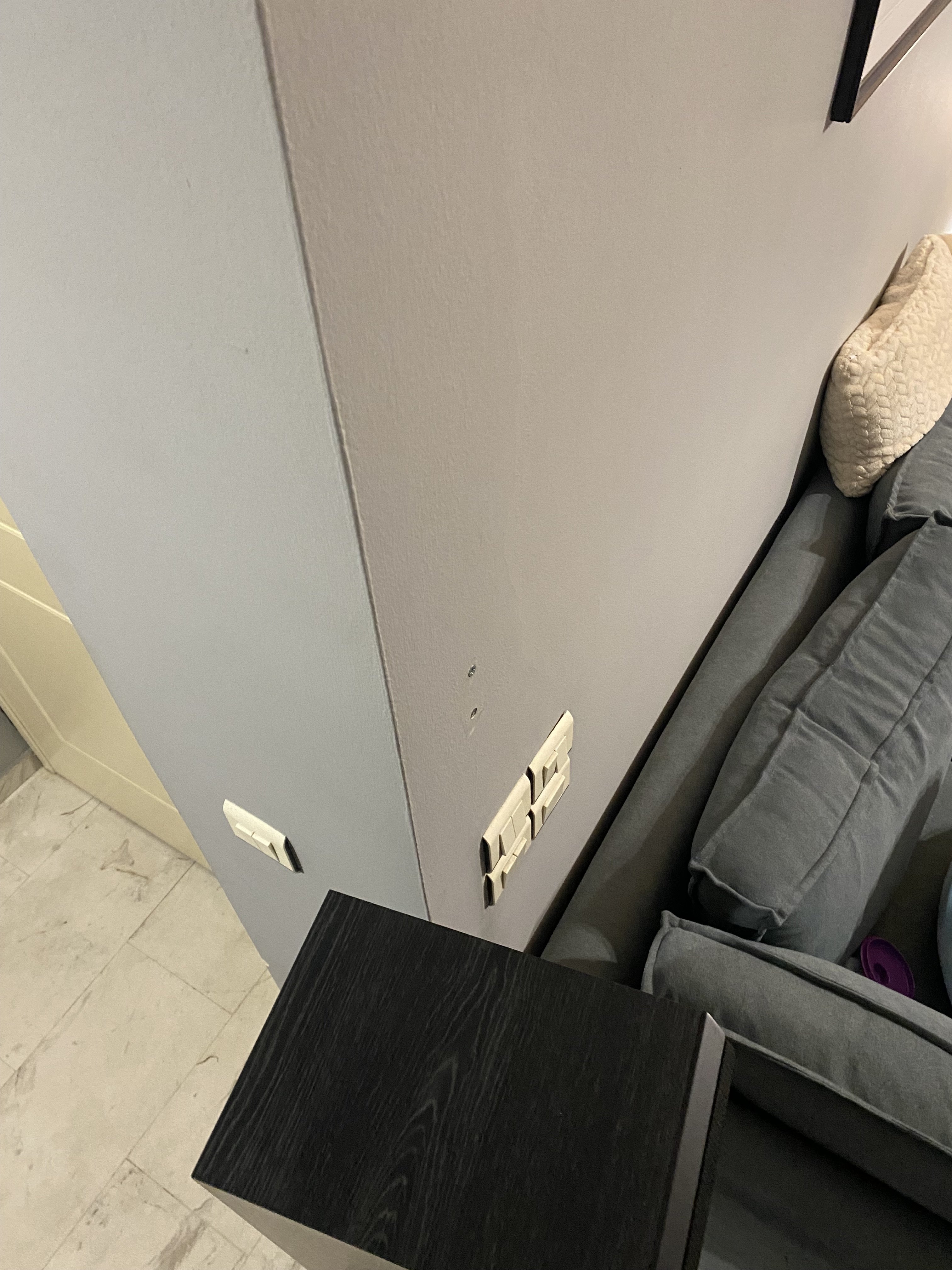

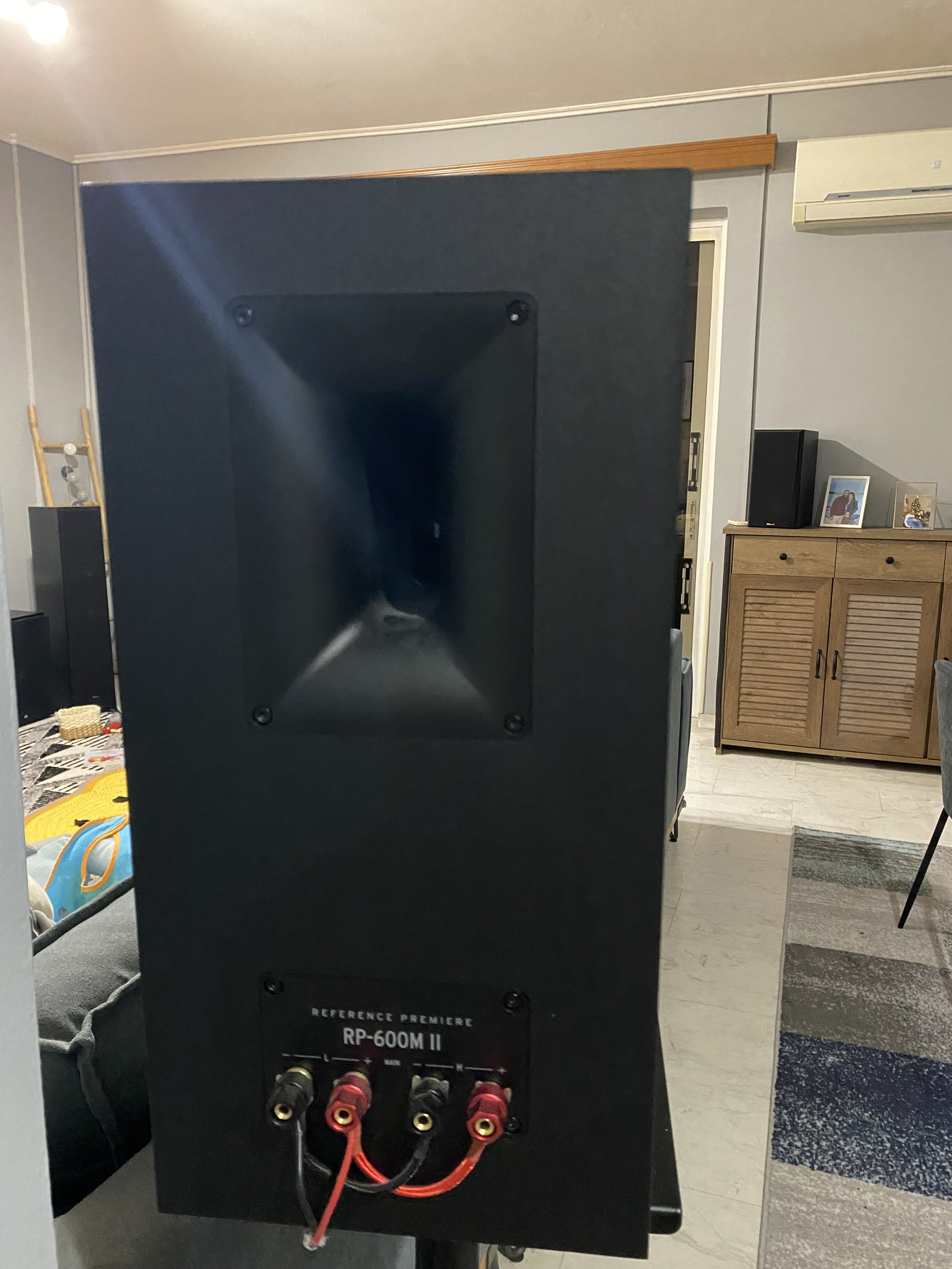

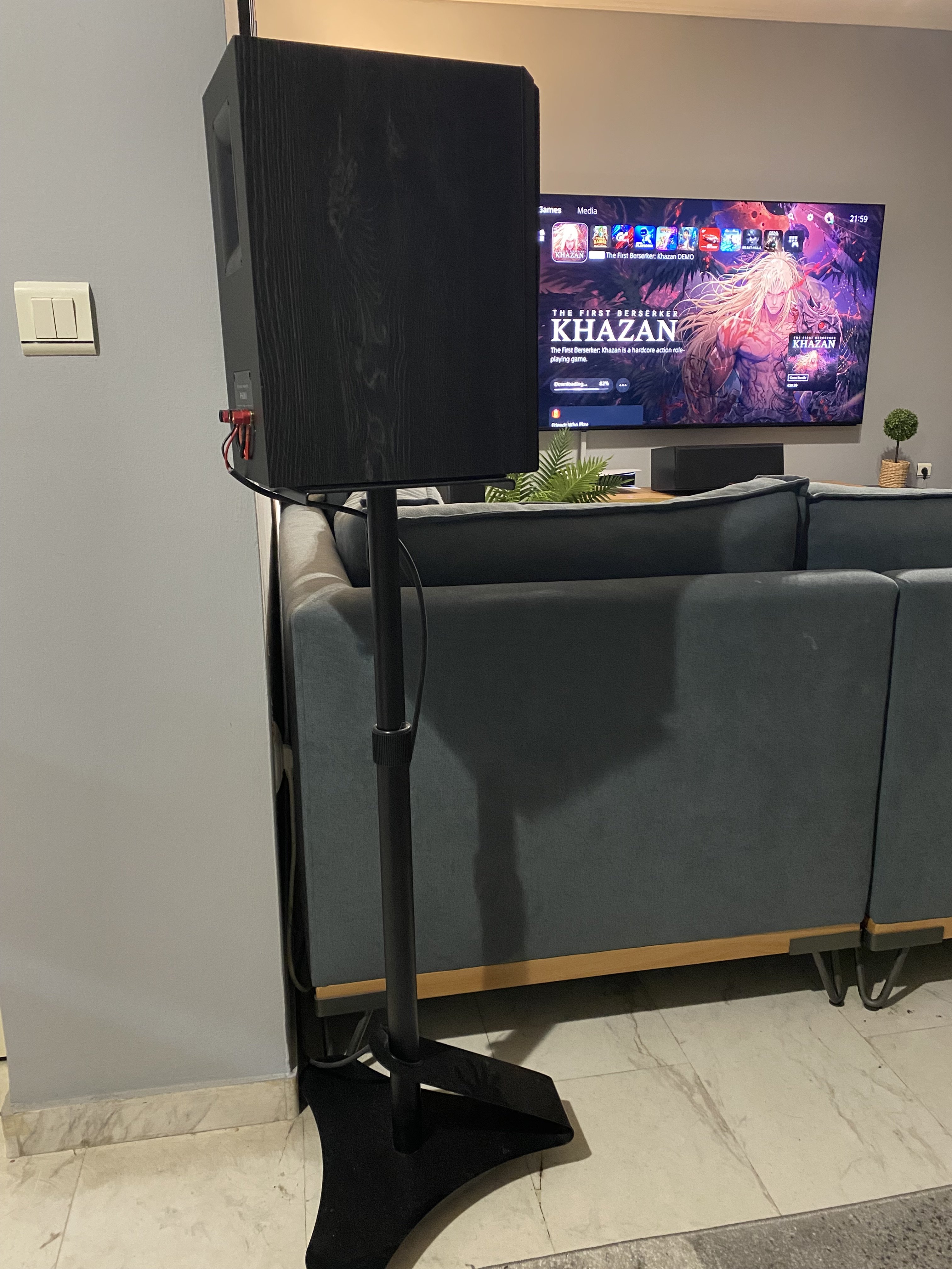

Για πείτε πως θα μπει τοίχο το surround ;
Έχω μωρό που μπουσουλάει ,φοβάμαι ότι θα το ρίξει πάνω του. Παει και τρίβεται εκεί γύρω.
Το Klipsch rp600m II δεν έχει κάποια υποδοχή για βάσεις. Τι πατέντα να κάνω για ρίξτε καμιά ιδέα.
Τρυπιέται ο τοίχος έτσι όπως έχει τους διακόπτες;
Ενοίκιο είναι δεν μπορώ να κάνω πολλές μετατροπές.

Καλησπέρα αγαπητέ, καλά κάνεις και έχεις τις φοβίες σου, δε ξέρω αν σου κάνει το παρακάτω, η κάποιο αντίστοιχο.
Καλησπέρα φίλε Θανάση , έχει το "χερούλι" που κρατάει το ηχείο στο μπροστά μέρος. Η σίτα κατεβαίνει μέχρι κάτω , δεν νομίζω να εφαρμόζει καλά. Τα έχω στο σαλόνι οπότε δεν με παίρνει να βγάλω τις σίτες.

Mην ανοιγετε τρυπες εαν δεν εισαστε απολυτα σιγουροι , θα κοψετε τα καλωδια της ηλεκτρολογικης εγκαταστασης!
3.587
11.865
Δεν φαίνεται πολύ καλά αλλά το ηχείο που υποδεικνύω στηρίζεται σε βάση που έκανε ο Μελίδης και μια παρόμοια σου κάνει, με τη διαφορά ότι στο κάτω μέρος του «Π» δεν θα μπει απλή βίδα αλλά «σφιχτήρας» (το εν λόγω ηχείο είχε χωνευτό πασο από κατασκευής).
Αν δει ο Μελίδης τη φωτό θα θυμηθεί τη βάση.
Υ. Γ.
ίσως δεν είναι κακή ιδέα να σου βάλει ένας ξυλουργός ένα χωνευτο βιδωτό πάσο δεξιά-αριστερά ή πάνω - κάτω στο ηχείο :rolleyes: Και μετά μπαίνει σε μια απλούστερη βάση. Εξαλου το πάχος των τοιχωμάτων είναι 20 χιλστ, ενώ το βιδωτό πάσο δεν ξεπερνά τα 15
Χρησιμοποίησε έναν ανιχνευτή καλωδίων για να δεις πως πάνε τα καλώδια στον τοίχο.
Εγώ έχω μια εφαρμογή στη κινητό ή οποια είναι αξιόπιστη κ με έχει βοηθήσει πολύ.
θεωρητικά οι οδευσεις των καλωδίων κινούνται κατακόρυφα
Ενοίκιο είναι δεν μπορώ να κάνω πολλές μετατροπές. View attachment 363271 View attachment 363272 View attachment 363273
Καλημέρα!
Πρόχειρα βρήκα αυτά εδώ από Amazon.de . Για ρίξε ένα πιο αναλυτικό βλέφαρο για τα specs τους ! Όπως αντοχή σε Βάρος , εύρος μήκους ανοίγματος της στηριξης βάσης , κλίση σε μοίρες , εύρος μήκους προέκτασης βραχίονα κτλ , για να δείς εάν σε καλύπτουν.
