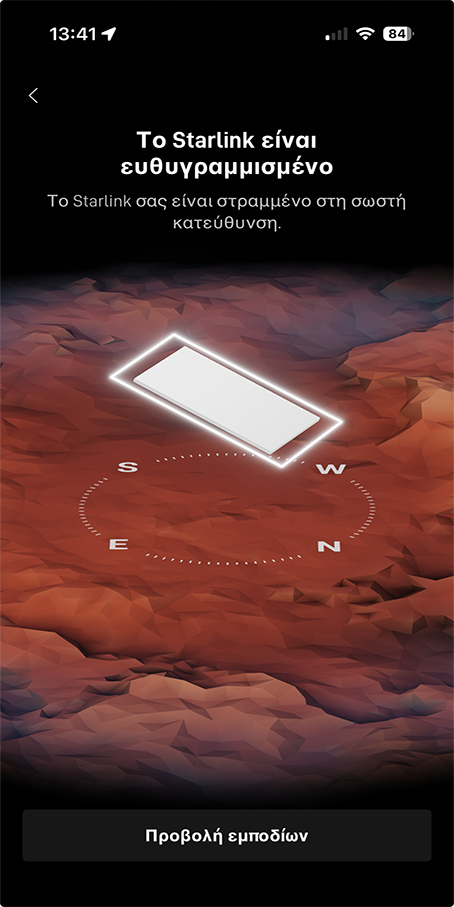

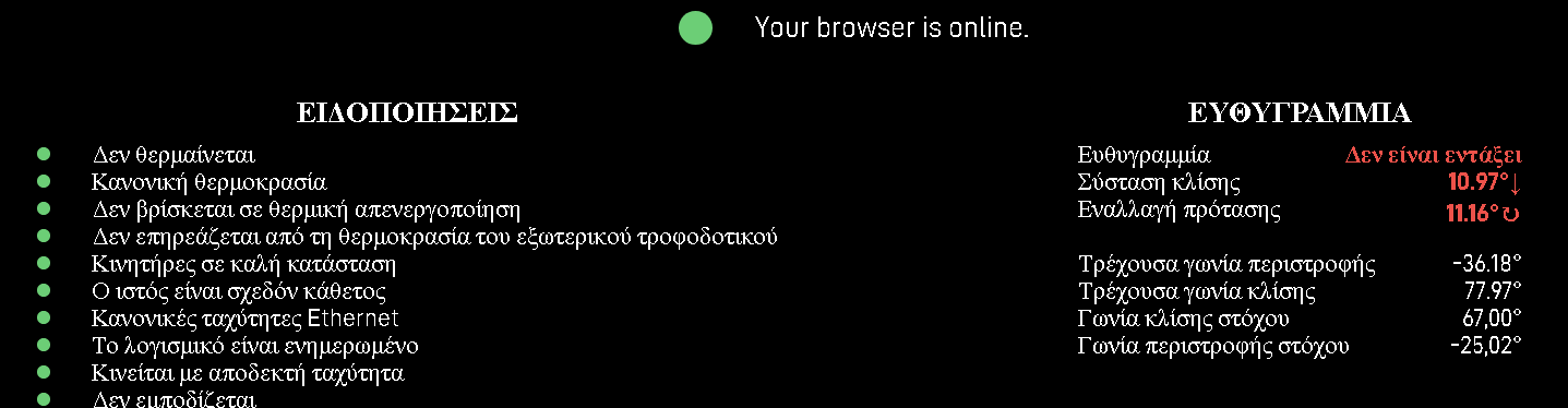

Μπορεί κάποιος να μου πει προς τα που πρέπει να γυρίσει το Κάτοπτρο? Δυτικά η ανατολικά? Πάνω η κάτω ?
49.573
105.283
Αν καταλαβαίνω σωστά, το κάτοπτρο τώρα είναι σχεδόν οριζόντιο (12,03 μοίρες κλίση μόνο προς τα κάτω) και θα πρέπει να αποκτήσει κατά 10,97 μοίρες μεγαλύτερη κλίση προς τα κάτω.
Στον οριζόντιο άξονα (Ανατολή-Δύση) πρέπει να σταφεί 11,16 μοίρες ανατολικά.

Όσον αφορά την ευθυγράμμιση όπως σου είπαν παραπάνω από το κινητό σου θα το φέρεις σωστά και αν θέλεις το τελειοποιεις από το web ui 192.168.100.1 που έχεις μπει
