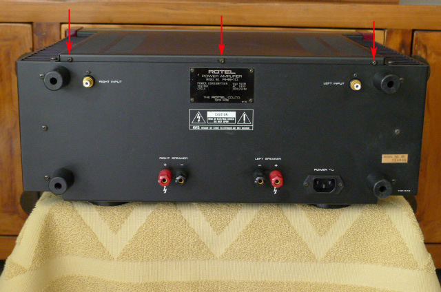

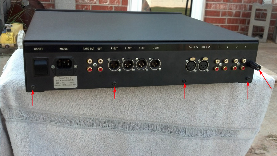

Λύση 1η (και βασική). Αν νιώθεις ότι μπορείς να ξεπεράσεις τα στερεότυπα που καταδυναστεύουν την πλειονόητα των χαϊφιντελιστών περί καλωδίων γενικώς, άφησε τα RCA στην άκρη και σύνδεσε τον προ με τον τελικό μέσω των συνδέσεων balanced. Αφού τις έχεις, χρησιμοποίησέ τις.
Λύση 2η. Σύνδεσε τα σασί των δύο συσκευών με ένα καλωδιάκι, φροντίζοντας ώστε αυτό να έχει καλή ηλεκτρική επαφή. Δηλαδή, στερέωσέ το σε κάποια βίδα που στηρίζει κάποιο καπάκι, σε σημείο που είναι ξυσμένη η μπογιά.

- Costas Coyias: Καταρχήν σ' ευχαριστώ που μπήκες στον κόπο για τις φωτό με τα βελάκια. Έκανα τη λύση 2 αλλά τίποτε... Όσον αφορά στη λύση 1: Με τα καλώδια δεν έχω κόλλημα. Απλώς έχω δώσει κάποια χρήματα για τα RCA. Αν όμως τα balanced ενδέχεται να μου δώσουν λύση, παίρνω ένα φθηνό και το δοκιμάζω. Και αν μου κάνει δουλειά βάζω παντού balanced. Αν όμως δε σου κάνει κόπο μπορείς να μου εξηγήσεις γιατί τα balanced θα βοηθήσουν?
