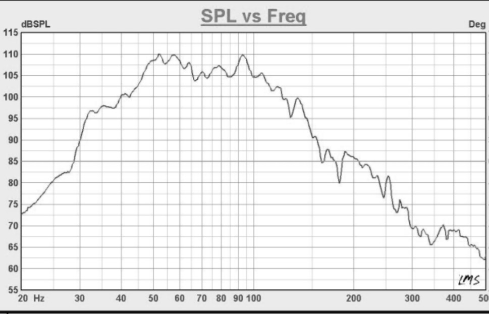

ορίστε κύριοι που δεν πιστεύετε
6 μισάρι με 25hz στα 80db πφουρ πφουρ πφουρ παφαπούφα :roflmao:
Οι επιδόσεις από αυτό το 6,5-αρι, είναι λίαν επιεικώς "διαστημικές" για το μέγεθος του μεγαφώνου, και μπράβο που τα κατάφεραν:
Φυσικά πρόκειται για ειδικό μεγάφωνο, εξειδικευμένο για απόκριση χαμηλών συχνοτήτων, με πολύ δυνατό μαγνητικό σύστημα και εξαιρετικές δυνατότητες μετατόπισης κώνου (x max), σε τιουναρισμενη καμπίνα γραμμής μεταφοράς, και να παίζει μόνο 2 οκτάβες.
Είναι εξειδικευμένη κατασκευή "σαμπ".
Μπράβο τους που κατάφεραν να βγάλουν σχεδόν όλη την δεύτερη οκταβα.
Η πρώτη, φυσικά δε βγαίνει από τόσο μικρής διαμέτρου μεγάφωνο, είναι εντελώς αδύνατο, οι νόμοι της φυσικής δε κάνουν σκόντο, μόνο το κόντο.
ότι να ναι λες....για άλλη μια φορά....
εγώ βλέπω ότι παίζει με άνεση σε χαιενδικές ρεφερενς στάθμες στα 25hz :lolsign:
