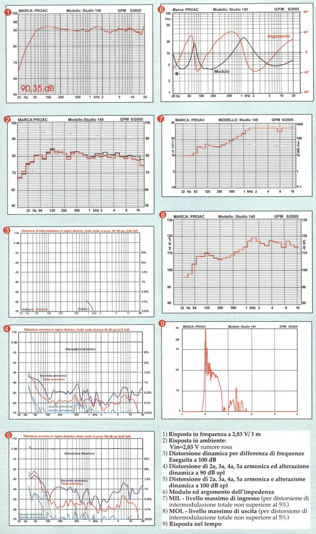

Αυτα είναι τα ηχεία?
Όχι, αυτά παίζουν μέχρι 50Hz -3db, άλλα είναι.

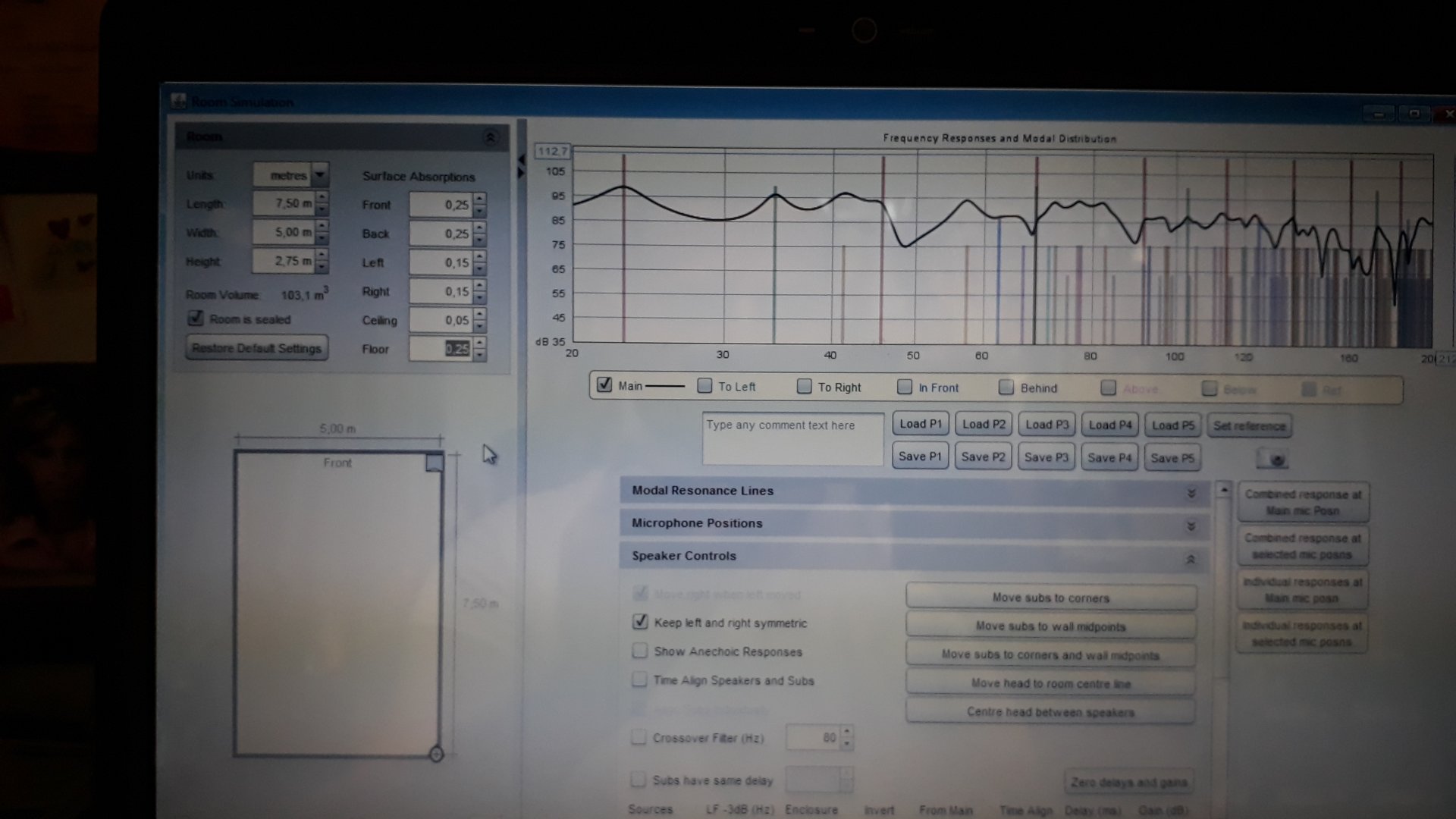

Nαι, αν ήταν ένας ενιαίος και ελεύθερος χώρος. Επίσης, υπολογίζεις τα ηχεία τοποθετημένα εκεί που υπάρχει κλιμακοστάσιο. Μάλλον δεν στα είπε όλα ο Λέανδρος, ο πονηρούλης!!! :p :p :p
μάλλον δε ξέρεις τι λες Νίκο!
Με φωτογραφίες απ το χώρο και ακριβείς διαστάσεις έγινε η προσομοίωση.
τώρα..γιατί ντε και καλά δε θες ο ΄χωρος μου να μη "μετράει" είναι ένα θέμα προς διερεύνηση!!
ίσως γιατί είμαι απ αυτούς που είναι "έξω απ το μαντρί"...ίσως..
Τί εννοείς ZaBBalos, ότι αυτά παίζουν μέχρι 50Hz -3db; Θες να πεις ότι αυτά τα ηχεία δεν παίζουν πιο δυνατά από 50Hz -3db; Και τότε πόσο παίζουν στα 25 Hz;

Ξέρουμε τη γλώσσα. Ειδικά το διάγραμμα 8 δείχνει ενδιαφέροντα πράγματα για τη μέγιστη στάθμη.

Ε, είπα γιατί διαφωνώ. Καλώς ή κακώς έχω επισκεφτεί το χώρο και γνωρίζω ότι εκεί που υπολογίζει ο Γιάννης, βρίσκεται το κλιμακοστάσιο ( λεπτομέρειες δεν λέμε ). Επομένως, κάποιος υπολογίζει χωρίς τον ξενοδόχο ή κάνει τα στραβά μάτια! Απο'κει και πέρα, είπα! Αν μέσω μέτρησης αποδειχτεί ότι κάνω λάθος, φυσικά και θα ζητήσω συγνώμη!! Be my guest!!! :D
Αν ειναι αυτα,βλεπω οπη ανακλασης συντονισμενη στα 25hz και γεωμετρια για αποκριση και οχι εντυπωσιασμο.

@leandros Άσε δε που αυτό που υπολογίζει ο Γιάννης, ουδεμία σχέση έχει με το στήσιμο που έχεις κάνει ( ακόμα και αν παραβλέψουμε το κλιμακοστάσιο ), επομένως ό,τι κι αν λέει η προσομοίωση, υπάρχει σαφής υπόννοια ότι δεν ανταποκρίνεται σε αυτό που εσύ ακούς. Δεν είναι ότι έχω κάτι μαζί σου ή ότι είναι θέμα μαντρώματος, αλλά μη λέμε και μπαρούφες ρε παίδες.

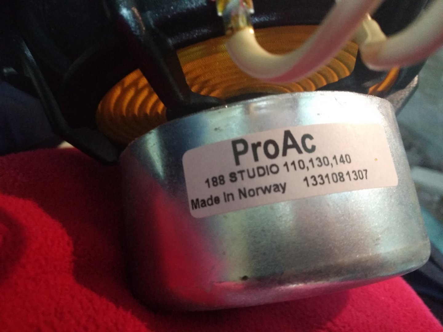

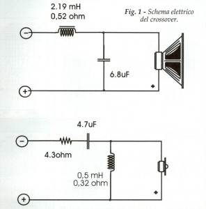

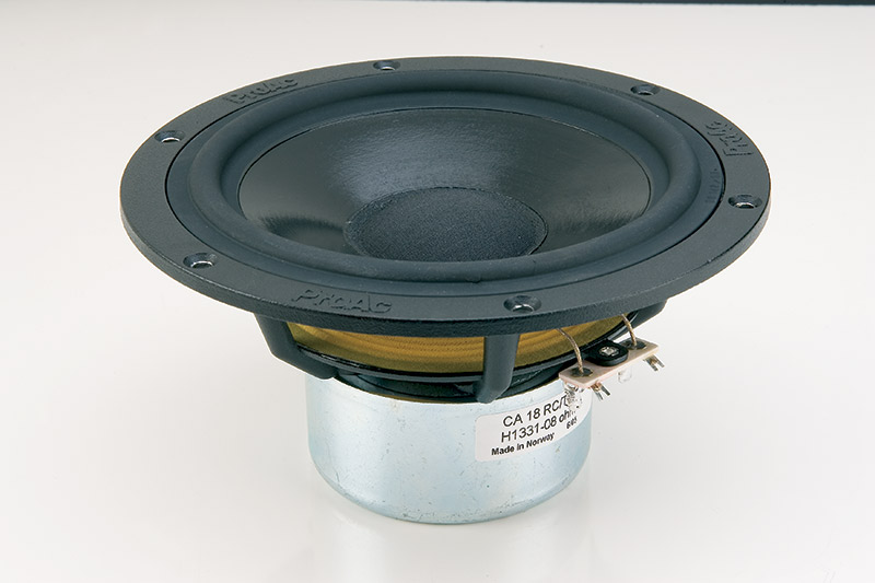

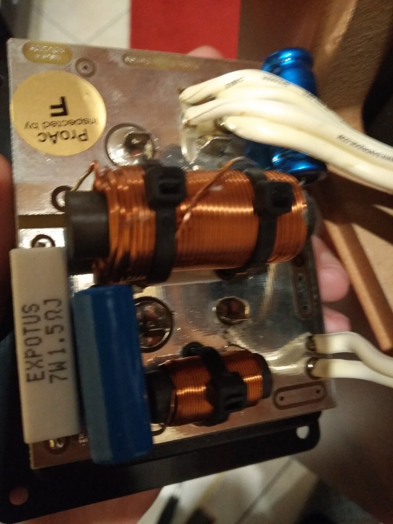

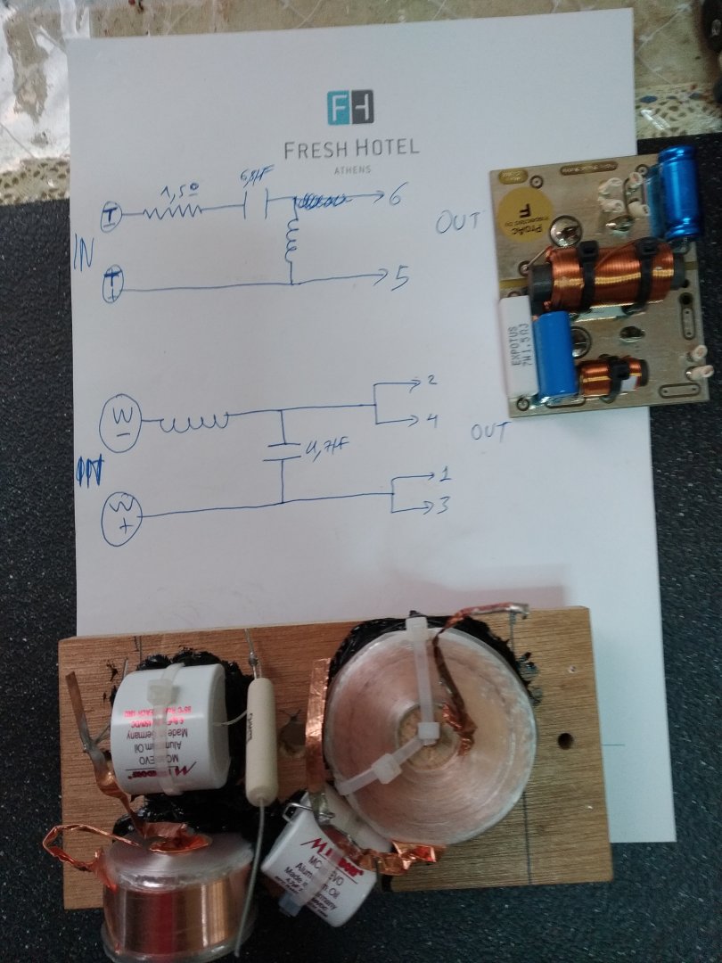

το εν λόγω ηχείο που δοκιμάστηκε είναι είτε απ τα πρώιμα ηχεία της proac και είχε αυτό το cross είτε ο ιταλός ριβιούερ δε ξέρει τι γράφει και τι μετράει, το ζευγάρι που έχω έχει αυτό το crossover με πηνίο 1,25mh αντί για 2,19mh που εμφανίζεται στο σχέδιο του ιταλού ριβιούερ.
Επίσης το πηνίο του tweeter είναι 0,45mh αντί για 0.5mh που αναφέρεται.
Η αντίσταση επίσης είναι 1,5Ω αντι 4,7Ω που εμφανίζεται στο σχέδιο του εν λόγω τύπου που έχει βάλει και τις μετρήσεις. επίσης, τα woofer είναι διαφορετικά απ τα παρουσιαζόμενα στο ριβιού και συγκεκριμένα είναι αυτά:
εντελώς διαφορετικοί λοιπόν οι κωδικοί των γούφερ, άλλες τιμές στα πηνία και την αντίσταση, οκ, πέτυχε τους πυκνωτές και τη κάσα του ηχείου!

Προς ολους:
Οι διαστασεις ειναι απο τον χωρο του Λεανδρου.
Οποιος δεν μπορει να διαβασει το διαγραμμα,ξεκιναει απο το Δημοτικο.Και δεν μετραει αν μεινει σε καθε ταξη απο μια χρονια για να τα μαθει καλυτερα! 😛
Να το παιξουμε και λιγο Ντοκτορς!
View attachment 166308 View attachment 166309 View attachment 166310 View attachment 166315 View attachment 166317
Να υποθέσω ότι το cross over εσύ το άλλαξες , μαζί με κάποιον που υποτίθεται ότι ξέρει.
Βάλατε πηνία αέρος με 800 κιλά χαλκό , αντί για τα σιδερένιου πηρήνα που θέλουνε 1 κιλό χαλκό.
Πυκνωτές mundorff , καλά κάνατε , με την προυπόθεση ότι ταιριάζουν με τα διαφοροποιημένα πηνία που βάλατε.
Οκ ας πούμε καλά μέχρι εδώ. Το ηχείο το μετρήσατε πριν και μετά , την εγχείριση? οι κλίσεις είναι ίδιες , και στα ίδια σημεία κροςς? ιδίως μετά.
Λέω τώρα εγώ.
