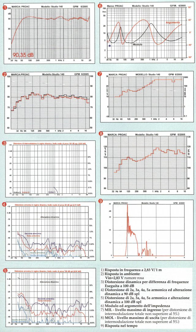

Το μεν proacκατεβαίνει στα 25hz, το nubert στα 36hz,.
Αυτά θα τα πιστέψω μόνο αν δω σπινόραμα από ανεξάρτητο αξιολογητή.

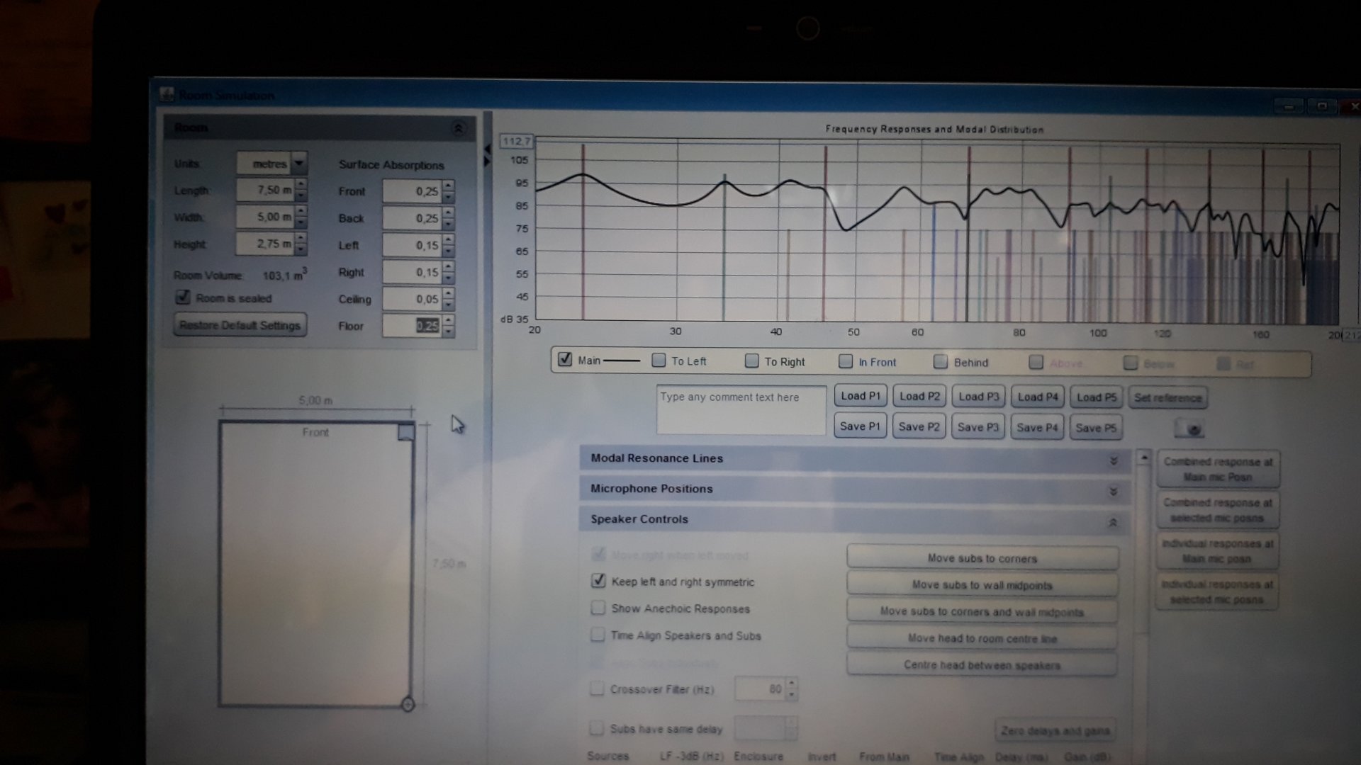

Προς ολους:
Οι διαστασεις ειναι απο τον χωρο του Λεανδρου.
Οποιος δεν μπορει να διαβασει το διαγραμμα,ξεκιναει απο το Δημοτικο.Και δεν μετραει αν μεινει σε καθε ταξη απο μια χρονια για να τα μαθει καλυτερα! 😛
Υπονοείς ότι και η μέτρηση είναι από εκεί?
Δεν είναι μέτρηση, είναι simulation.
Δεν το συνεχίζω, γιατί δεν θα με προβιβάσει στην επόμενη τάξη.

Προς ολους:
Να το παιξουμε και λιγο Ντοκτορς!
Nαι, αν ήταν ένας ενιαίος και ελεύθερος χώρος. Επίσης, υπολογίζεις τα ηχεία τοποθετημένα εκεί που υπάρχει κλιμακοστάσιο. Μάλλον δεν στα είπε όλα ο Λέανδρος, ο πονηρούλης!!! :p :p :p
Υ.Γ.1 : Με αυτό σου το επιχείρημα, μια χαρά επίπεδο δημοτικού πιάσαμε. Μάλιστα, χαριτωμένα τέτοιου επιπέδου παίζει να μη λένε ούτε τα παιδάκια του δημοτικού.
