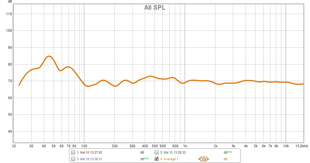

Για δες καλύτερα αυτά που μας περιγράφει ο @Bhutia στο νήμα του και συνδύασέ τα με μια φροντίδα χώρου. Η ισοστάθμιση δεν είναι ένα απλό μηχανάκι eq που ο καθένας παίζει με τα sliders του. Η ισοστάθμιση μεταξύ άλλων φέρνει σε ισορροπία τα δύο ( στη περίπτωσή μας ) κανάλια. Λες στο μαραφέτι τί καμπύλη στόχο θέλεις να ακολουθήσει και σε ποια db. Αυτό θα προσπαθήσει να φέρει τις καμπύλες σε αυτό που εσύ επιθυμείς. Άρα, ισορροπία.
ρε Νίκο,
ποιά φροντίδα?
τις τσουβαλομπασοπαγίδες?
μ αυτά έφραξε δηλαδή τη κουζίνα?
με τα δύο -τρία πανελάκια έχτισε μήπως τη τζαμαρία??
με δουλεύεις??
τι ισοστάθμιση και πράσινα άλογα μου λες???
Δεν υπάρχει καμιά απόκλιση στη καμπύλη μεταξύ των δύο ηχείων!!
Απολύτως καμιά!!..και το καταπίνεις αμάσητο???
Ακούει στη μικρή διάσταση του δωματίου και μας λέει ότι τιο ηχείο μετράει στα 2,3μ περίπου μέχρι το καναπέ με τα 5ίντζα 37κύκλους τέλεια και ισορροπημένα!

@leandros Τον χώρο μου, έστω και απο φωτογραφίες τον ξέρεις. Το ότι γινόταν ο χαμός εκεί μέσα με πρίμα να ακούγονται όπου να'ναι, το έχω ξαναπεί, ιδιαίτερα στο νήμα μου. Ε, μόλις εφάρμοσα τη βασική ( για να δανειστώ τον όρο του Dimifoot ) ισοστάθμιση, όλα άρχισαν να μπαίνουν σε μια τάξη. Δεν σου φαίνεται παράξενο που τέτοια εποχή πέρισυ σκιζόμουν να βρω λύσεις για να ακούσω καλύτερα και τώρα που έχω μια καλή λύση, βαριέμαι να μετρήσω για να την υλοποιήσω ( καλά, τώρα με τη μπέμπα, χλωμό να στήσω μικρόφωνο, λάθος τα υπολόγιζα! )? Νομίζεις ότι τα παράτησα έτσι απλά και ξαφνικά δεν με ενοχλεί να ακούω στο γάμο του καραγκιόζη; Αμ δε! Το σύστημα έχει "εκπολιτιστεί" και έχει αρχίσει να παίζει αξιοπρεπώς, γι'αυτό έχω αράξει. Και στην ουσία, έγιναν δύο πράγματα: κόλλησαν τα ηχεία στον τοίχο με ακρίβεια και εφαρμόστηκε μια βασική ισοστάθμιση που όμως αυτή μου παρέχει τη πολυπόθητη ισορροπία ανάμεσα στα δυο κανάλια που διαθέτει το σύστημά μου.
Edit: Επίσης, το τί γινόταν στο χώρο, το έδειξαν και οι μετρήσεις που έκανα. Όταν με το καλό αξιωθώ να στήσω μικρόφωνο, αν και το βαριέμαι, σκέφτομαι να βάλω και το APO πως το λένε για να μετρήσω αυτό που ακούω κατόπιν της ισοστάθμισης.

Αν μπορεί να εξαχθεί ένα ασφαλές συμπέρασμα από τα παραπάνω είναι ότι τα τσουβάλια έχουν ευεργετικά αποτελέσματα στις καμπύλες απόκρισης, σε αντίθεση με τις χαρτόκουτες με κουβέρτες. Τι, όχι;
813
1.789
Μετρήσεις δε κάνουμε για να πάρουμε τα εύσημα ή κάποια πιστοποίηση. Μετρήσεις κάνουμε για να δούμε ποια είναι τα προβλήματα, και να τα αντιμετωπίσουμε στο μέτρο του δυνατού. Είναι εργαλείο βελτίωσης.
Το ρίχνω εδώ χωρίς να αφορά τον νηματοθέτη αλλά το σκεφτόμουν και εγώ και αφού γίνεται η κουβέντα...
Γενικώς (και δυστυχώς) είναι αρκετά εύκολο να ωραιοποιήσεις τις μετρήσεις σου. Επίσης στα πλαίσια του forum κρίνουμε κατά βάση το FR, καμιά φορά δευτερευόντως το RT. Παραμορφώσεις, Impulse, Group Delay κτλ. δεν έχω δει να συζητιούνται πλην ίσως του post του @Bhutia. Η αλήθεια είναι ότι, αν δεν έχουν ωραιοποιηθεί οι μετρήσεις, με το FR και το RT παίρνεις μια μυρωδιά για το πως ακούει ο κάθε φίλος και είναι μια καλή αρχή για έναρξη συζήτησης για οικιακούς χώρους και στα πλαίσια ενός φόρουμ με χομπίστες. Υποψιάζομαι όμως, πως πολλοί βλέπουν το audio "εγωιστικα" και στην προσπάθεια να αποδείξουν πως έκαναν τις καλύτερες επιλογές (με τον φόβο της κριτικής ίσως; ) και πέφτουν στην λούμπα της ωραιοποίησης.
Να προσθέσω ότι πιστεύω πως πολλές φορές η ωραιοποίηση γίνεται εν αγνοία. Δηλαδή αν σε ένα σημείο πετύχει κάποιος ένα καλό FT χαμηλά σπεύδει να το μοιραστεί μαζί με την χαρά του ενώ κατά πάσα πιθανότητα ακόμα και στα πλαίσια της θέσης ακρόασης (δεν υπάρχει σημειακό sweet spot) η απόκριση θα είναι εντελώς διαφορετική.
Υπό αυτή τη σκοπιά, έχω καταλήξει πως δεν υπάρχει τέλειος χώρος και όταν βλέπω θαυμαστές μετρήσεις είμαι λίγο δύσπιστος. Νομίζω πως όποιος μετράει τον χώρο του λίγο σοβαρά και καταλαβαίνει 1-2 πράγματα, έστω στα πλαίσια της ημιμάθειας που οι περισσότεροι έχουμε, έχει εντοπίσει τα προβλήματα που έχει. Το αν θέλει να τα μοιραστεί είναι άλλο κόλπο που αφορά στην ψυχολογία περισσότερο και όχι στο audio.
Για να μη παρεξηγηθώ είμαι υπέρμαχος των μετρήσεων και προτιμώ να βλέπω ένα σύστημα που συνοδεύεται από αυτές μαζί με το ρίσκο της ωραιοποίησης παρά σκέτο σε φωτογραφίες.

Λέανδρε, κάποιος που έχει αγοράσει εξοπλισμό για να μετρήσει τον χώρο του, δεν ασχολείται με εντυπωσιασμό της οποιασδήποτε ομάδας. Όλοι μας καθόμαστε και μετράμε προκειμένου να δούμε τί πραγματικά συμβαίνει και εφόσον διαπιστώσουμε ότι υπάρχουν προβλήματα, να ψάξουμε τρόπους για να τα φτιάξουμε. Και προσωπικά μιλώντας, βρίσκω πολύ πιο ενδιαφέρον το να ποστάρω μια μέτρηση με χάλια αποτελέσματα και στη συνέχεια να φτιάξω τη κατάσταση και να ποστάρω μια καλύτερη μέτρηση, απο το να το παίξω ο κάτοχος του πιο σωστού συστήματος, ενώ ο ίδιος θα γνωρίζω ότι παίζει και μετράει χάλια. Δεν στέκει αυτό που λες.
Μπορούμε να κάνουμε ένα γκρουπ θέραπι, να μαζευόμαστε όσοι θέλουμε και να περιγράφουμε τα προβλήματα του χώρου μας, τι δε μας αρέσει, πόσο μας επηρεάζει αρνητικά κτλ. Να αλληλοϋποστηριχτούμε αλλιώς το rt60 θα μας οδηγήσει στην καταστροφή.

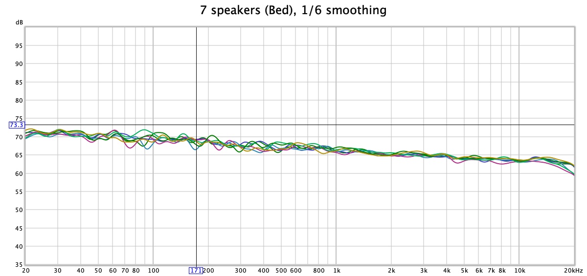

Σε ό,τι αφορά το νήμα με τη διόρθωση δικαναλικού,επισημαίνεται ξανά ότι τα μετρητικά αποτελέσματα εξάγονται - εκτός του setup με τα εντοιχισμένα που ως μη συμβατικό δεν απετέλεσε αντικείμενο εκτενούς παρουσίασης - σε τυπικούς οικιακούς χώρους - με προδιαγραφές Λέανδρου δηλαδή - χωρίς ιδιαίτερες παθητικές φροντίδες,αλλά με σχολαστικούς όρους τοποθέτησης σε ηχεία και θέση ακρόασης.
Οι δε καμπύλες φανερώνουν όλες τις ανισορροπίες στην πρότερη κατάσταση καθώς και το βαθμό εξομάλυνσης αυτών στη διορθωμένη.Χωρίς την παραμικρή τσουβαλο-κουβερτο-ονειροπαγίδα.
Και όπως έχει επιδειχθεί,χρειάζεται να επιλέγει ο χρήστης και ποιες ακριβώς ιδιότητες σε δεδομένη απόκριση θα υποβληθούν σε διόρθωση.

Η καμπύλη που έχει δημοσιεύσει ο ΝΚ είναι averaged απόκριση και υπό smoothing 1/6 οκτάβας.Για όσους έχουν τριβή με τις μετρητικές συνεδρίες,δεν αποκλείεται η αυθεντικότητά της υπό αυτές τις συνθήκες.Είμαι δε βέβαιος ότι τέτοιας...μομφής καμπύλη θα μπορούσε υπό κατάλληλες προϋποθέσεις να εξαχθεί και από το...δικό σου χώρο ακρόασης.
