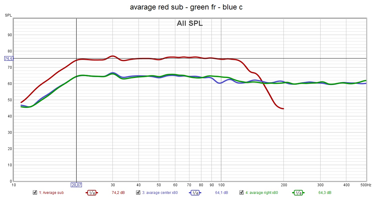

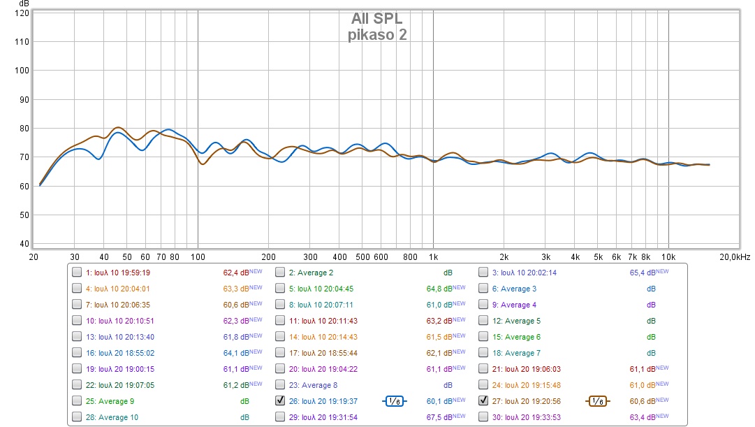

Ενα avarage από sub και front right μέχρι την Schroeder περίπου.
Smooth 1/6
Αν καταφέρεις και κάνεις flat το sub δεν χρειάζονται τόσα db παραπάνω χαμηλά ούτε μεγάλη κλίση.
32.002
92.324
Θα σου συνιστούσα στην ανάρτηση της μέτρησης η κλίμακα να είναι ανα 10db (όπως την έχεις), αλλά στον κάθετο άξονα να εχει εύρος απο 50-100dB περίπου.
Επίσης δεν καταλαβαίνω γιατι δεν μέτρησες μεχρι τα 20000Hz και σταμάτησες στα 16Κ.
Μέτρα και μια όλα μαζί, όπως έκανες παλιά.
Το average να το δειχνεις ξεχωριστά, γιατι έτσι μπερδεύει την εικόνα.

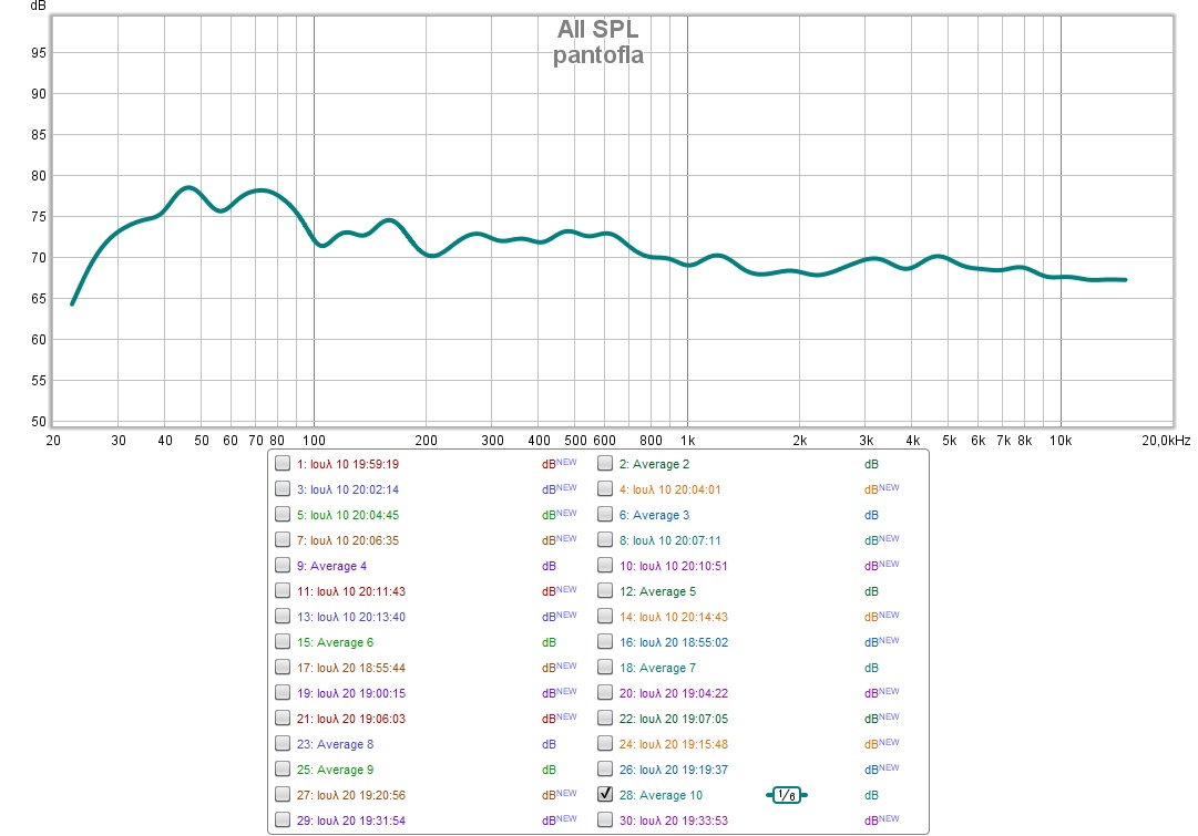

5.749
9.973
Τρεις ερωτήσεις:
α) γιατί τα ηχεία δεν έχουν κλίση προς τον ακροατή;
β) το δεξί τσουβάλι σχεδόν εφάπτεται με την μπάφλα, ενώ η μισή δεξιά καμπίνα ακουμπάει στον τοίχο και η άλλη μισή κοιτάζει στο κενό. Θες να μας εξηγήσεις πώς κατέληξες σε αυτή την τοποθέτηση;
γ) όταν λες ότι τα ηχεία παίζουν ελεύθερα στα -12 db χαμηλά, τι εννοείς; Δεν τα κροσάρεις με το sub;
Στα ηχεια μπορείς να αυξομειώσεις τα bass/ treble +-12db.
Οταν ήταν μόνα τους παίζανε στα 0db φλατ χωρίς καθόλου μπάσο. Με το σαμπ είχα πάντα ένα θέμα στους 40-50 κύκλους που ακουγόταν και δεν μπορούσα με ένα σαμπ να το διορθώσω. Σκέφτηκα να αφήσω και τα τρία από 80 μέχρι 30 να παίζουνε μαζί. Οι δορυφόροι στο - 12db για να μην ζορίζονται πολύ και το σαμπ στο -6-7.
Με τον πετροβαμβακα τον τοποθέτησα έτσι ώστε να πετύχω την μικρότερη δυνατή αυξομείωση μεταξύ των δορυφόρων στο φάσμα.
Σχετικά με την κλίση, δεν το θεωρώ απαραίτητο στον δικό μου χώρο, εχω πειραματιστει αλλά δεν διαπίστωσα και καμιά διαφορά

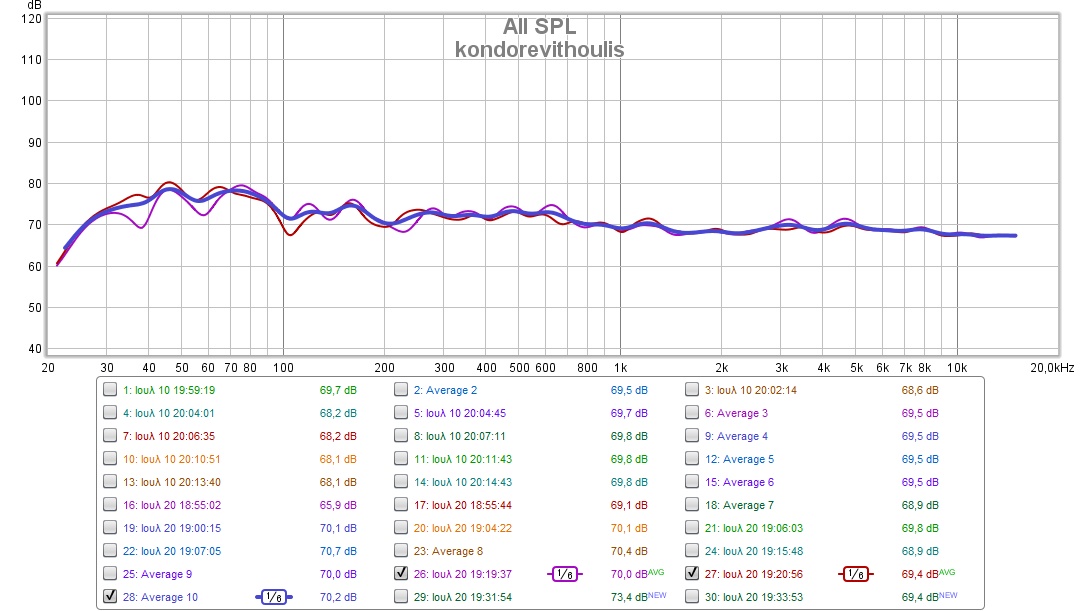

όλα με καταμαυρα καλωδια
Περιέργως, μια χαρά μου φαίνονται τα γραφήματα.
Εσένα σου ακούγονται εντάξει;
Έχεις κανένα θέμα στις ακροάσεις;

όλα με καταμαυρα καλωδια:biggrin:

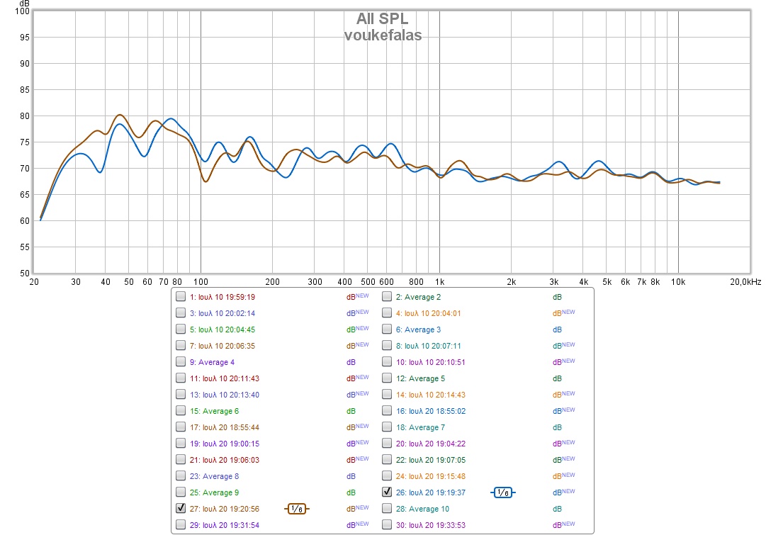

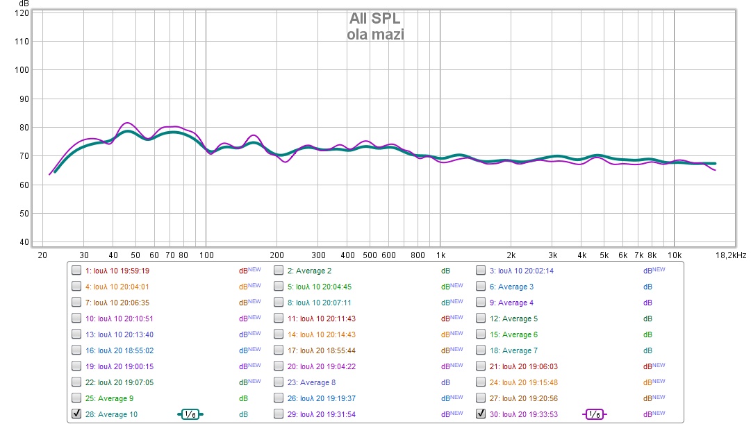

και τα 2 μαζι και το average

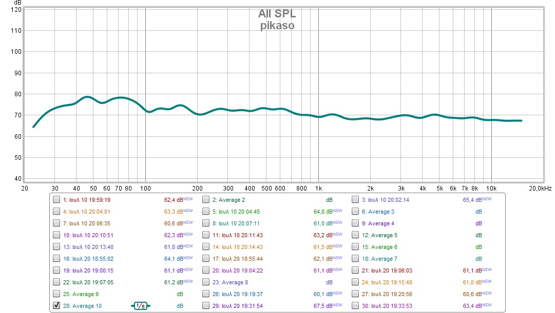

Βάλε και το εύρος απο 50-100db να είναι πιο κατανοητό
Θα συμφωνήσω με τον DF.
Προπαντός για να μη δίνεται λαβή για ΄΄περίεργα΄΄ σχόλια από κάποιες γνωστές πλευρές...:sneaky:

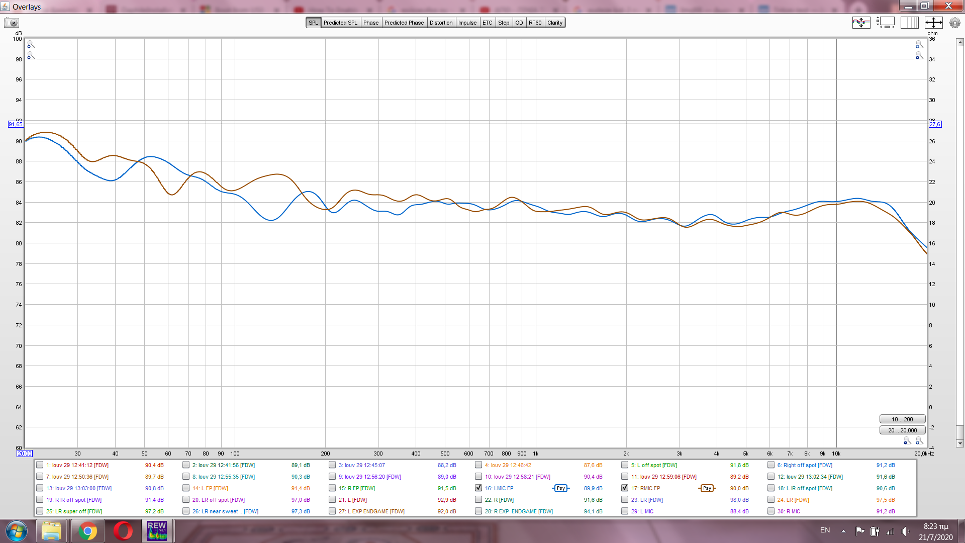

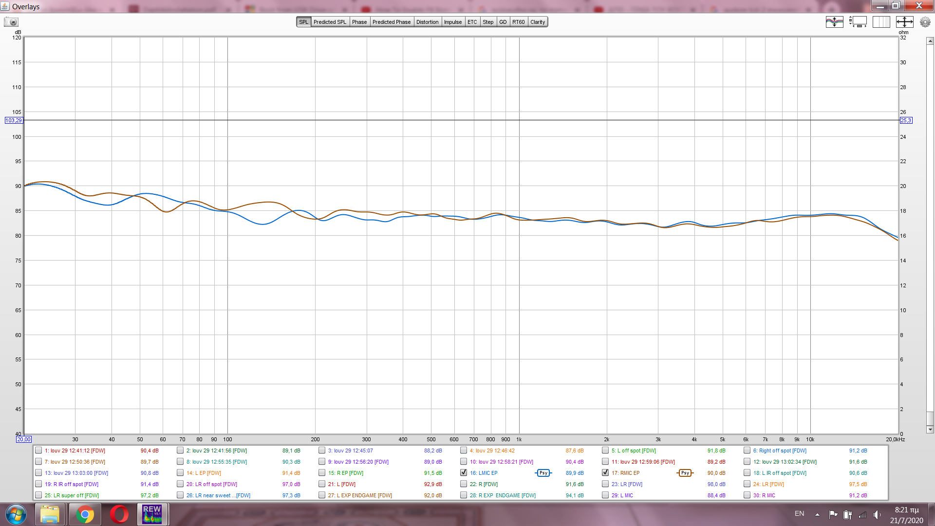

Για να επιδειχθεί κιόλας η έννοια του εύρους στην κλίμακα,ιδού μια μέτρηση από δικό μου setup,χωρίς averaging (΄΄ωμές΄΄ αποκρίσεις από δεξί-αριστερό κανάλι αντιστοίχως) υπό ψυχοακουστική εξομάλυνση και κλίμακα στάθμης 40-120 dB :
Η ίδια ακριβώς καμπύλη κι εξομάλυνση,παρουσιασμένη όμως υπό κλίμακα 60-100 dB :
Είναι φανερό ότι στην πρώτη παράσταση υφίσταται κάποια εξιδανίκευση...
Επίσης στις παραστάσεις ETC,για ικανή αξιολόγηση των έκτοπων ανακλάσεων στο σημείο μέτρησης είναι προτιμότερο ο οριζόντιος άξονας του χρόνου να εκτείνεται στα πρώτα 30-40 χιλιοστά δευτερολέπτου.
5.749
9.973
ακούγεται πιο καλα από ολες τις προηγούμενες.
από 50 μεχρι 100:lolsign:
32.002
92.324
Όπως βλέπεις δεν είναι τόσο ίσιο πια....ας το δουν και κάποιοι άλλοι που δεν βάζουν μυαλό ;)
Υπάρχουν περιοχές του φάσματος που από κανάλι σε κανάλι έχεις 5db διαφορά. Εκεί θα μετακινείται η εικόνα, θα είναι "θολή". Λίγο πρέπει να γέρνει η εικόνα προς το μπλέ ηχείο.
Επίσης....γιατί δεν μέτρησες πάνω από 16000Hz δεν κατάλαβα :idk:
Όχι πως έχει μεγάλη σημασία, για το τυπικό το λέω.
