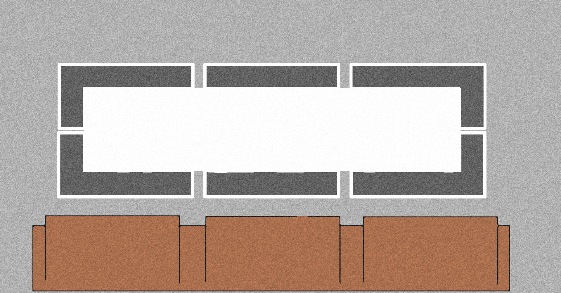

Εγώ θα προσπαθούσα να πετύχω κάτι τέτοιο πίσω από τον καναπέ..
Sorry για την αστοχία στις διαστάσεις κλπ, βαριόμουν λίγο.. :biggrin:
5.688
9.897
Καλή ιδέα, έχω στην κατοχή μου ακόμη ένα πάνελ διάχυσης, θα το κόψω στην μέση και θα τα τοποθετήσω στο κέντρο των πανελ απορρόφησης.

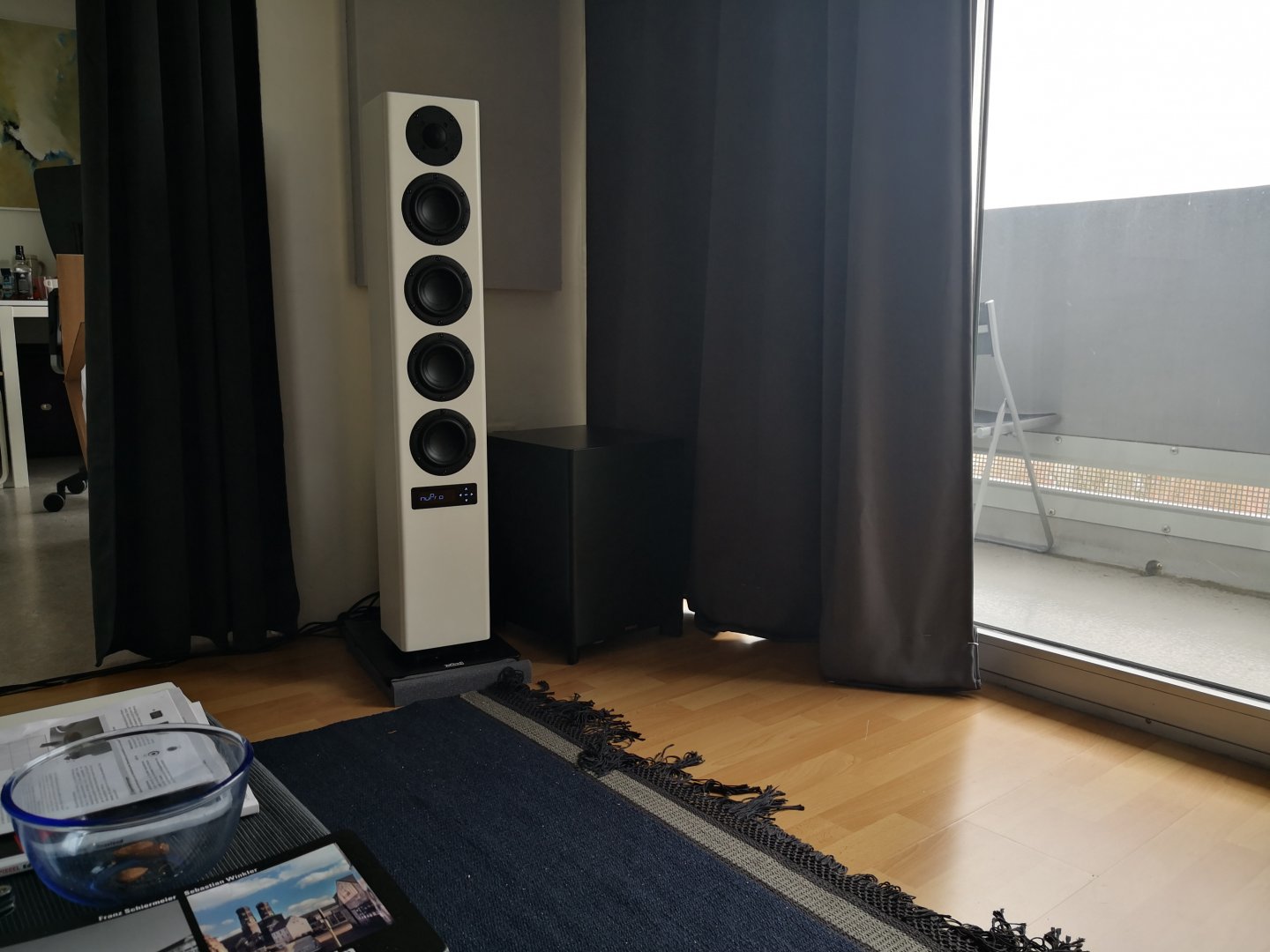

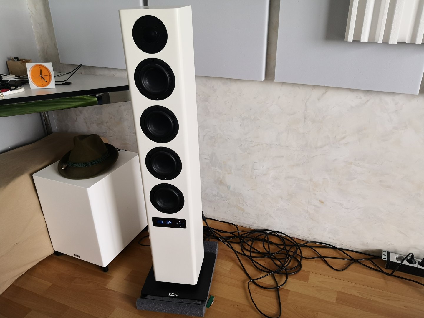

Επίσης τοποθέτησα κάτω από τα ηχεία υλικό απορρόφησης, το κλασσικό φθηνό που πωλείται για μόνιτορ ηχεια. Στην ουσία ήθελα με έναν τρόπο να απομονώσω/αποσυνδεσω τα ηχεία από το δάπεδο. Σε σύγκριση με την χρήση ακιδων, η λύση της αποσύνδεσης είναι αυτή που έχει τα περισσότερα πλεονεκτήματα. Κατά πόσο το καταφέρνουν οι συγκεκριμένες βάσεις είναι ένα καλό ερώτημα.
Για όσους ενδιαφέρονται ας διαβάσουν ένα απόσπασμα παρουσίασης βάσεων αποσύνδεσης του ηχείου με ελατήριο και μετατροπή ενέργειας.
From a physical point of view, I think this method is the better way. In principle, it can achieve comparable results even with different floor spaces. This applies, for example, to the material from which the insertion levels of the hi-fi rack are made. IsoAcoustics Orea - the principle From a physical point of view, the IsoAcoustics Orea represent so-called single-mass oscillators (see the following slideshow). Their mode of action corresponds to the combination of strut / shock absorber in vehicles. The external forces are converted into heat through friction. From an electrical point of view, the whole thing corresponds to a damped series resonant circuit with a very low cut-off frequency. A great advantage of this principle is its decoupling effect. Structure-borne noise generated by the exciter (e.g. a loudspeaker resting on it) only reaches the actual floor space (e.g. the table or rack top) in a strongly weakened manner, because it is no longer stimulated to resonate, sound-reducing effects are no longer applicable the emitted secondary airborne sound.
The nice thing about this principle: It works bidirectionally

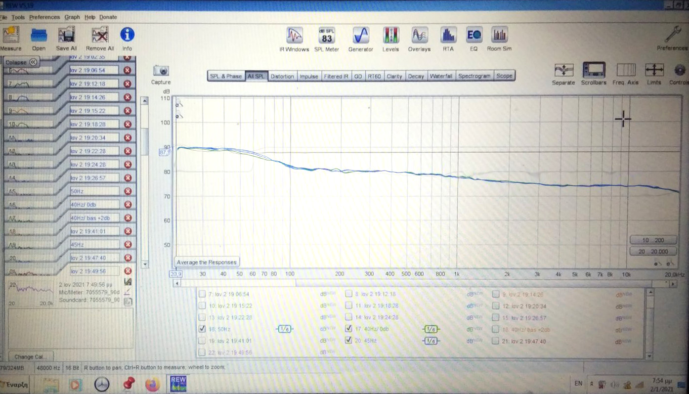

Παρακάτω μια ενδεικτική μέτρηση της τωρινής κατάστασης με το σαμπ στους 70Hz πριν την τοποθέτηση της διάχυσης.
αριστερό, δεξί, average

Στα γρήγορα έβαλα στις άκρες και έκοψα στους 70Hz, τα δορυφορακια τα άφησα στους 80 για την αλητεία, μια χαρά ακούγεται. Τώρα ξεκινά το παιχνίδι μου φαινεται:biggrin:

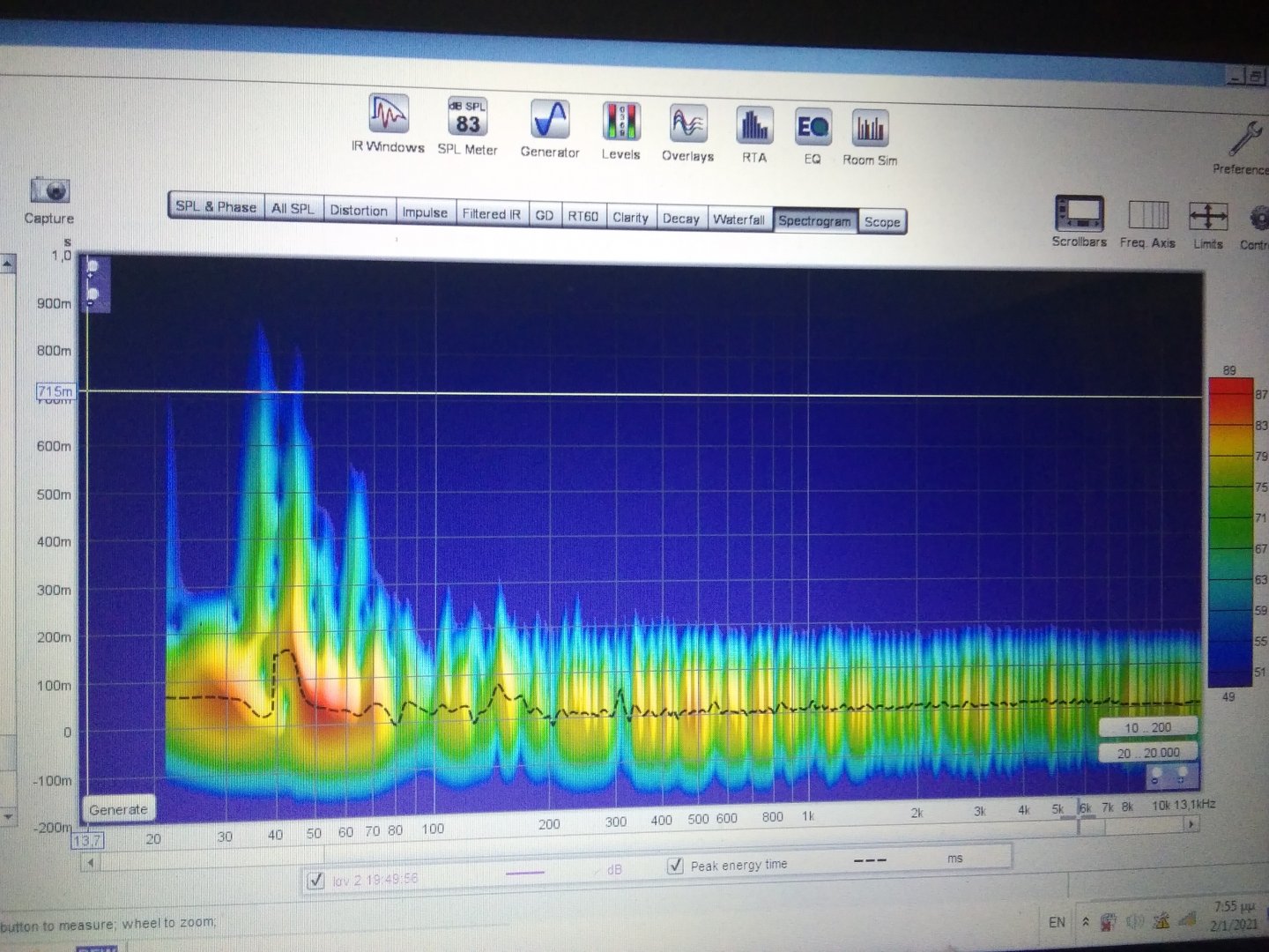

Σήμερα ασχολήθηκα επιτέλους με την ενσωμάτωση των σαμπς και σας έχω νέα.
Αρχικά ξεκίνησα με όλες τις δυνατές τοποθετήσεις μπροστά από την θέση ακρόασης, στις άκρες, στο κέντρο, το ένα πάνω στο άλλο κτλπ αλλά το αποτέλεσμα δεν ήταν ικανοποιητικό κάτι που συνεχίστηκε με διάφορες αλχημείες γνωρίζοντας ότι είμαι σε λάθος μονοπάτι, διαφορετικά κροςς για κάθε σαμπ, με διαφορετική ένταση κτλπ.
Κάποια στιγμή σκέφτηκα ξαφνικά το απλό να τα τοποθετησω διαγώνια. Τις αποστάσεις σαμπς και δορυφόρων από την θέση ακρόασης προσπάθησα να τις διατηρήσω όσον τον δυνατόν όμοιες έτσι ώστε να αποφύγω την χρήση ενός ντιλευ το οποίο και δεν είχα ως εργαλείο

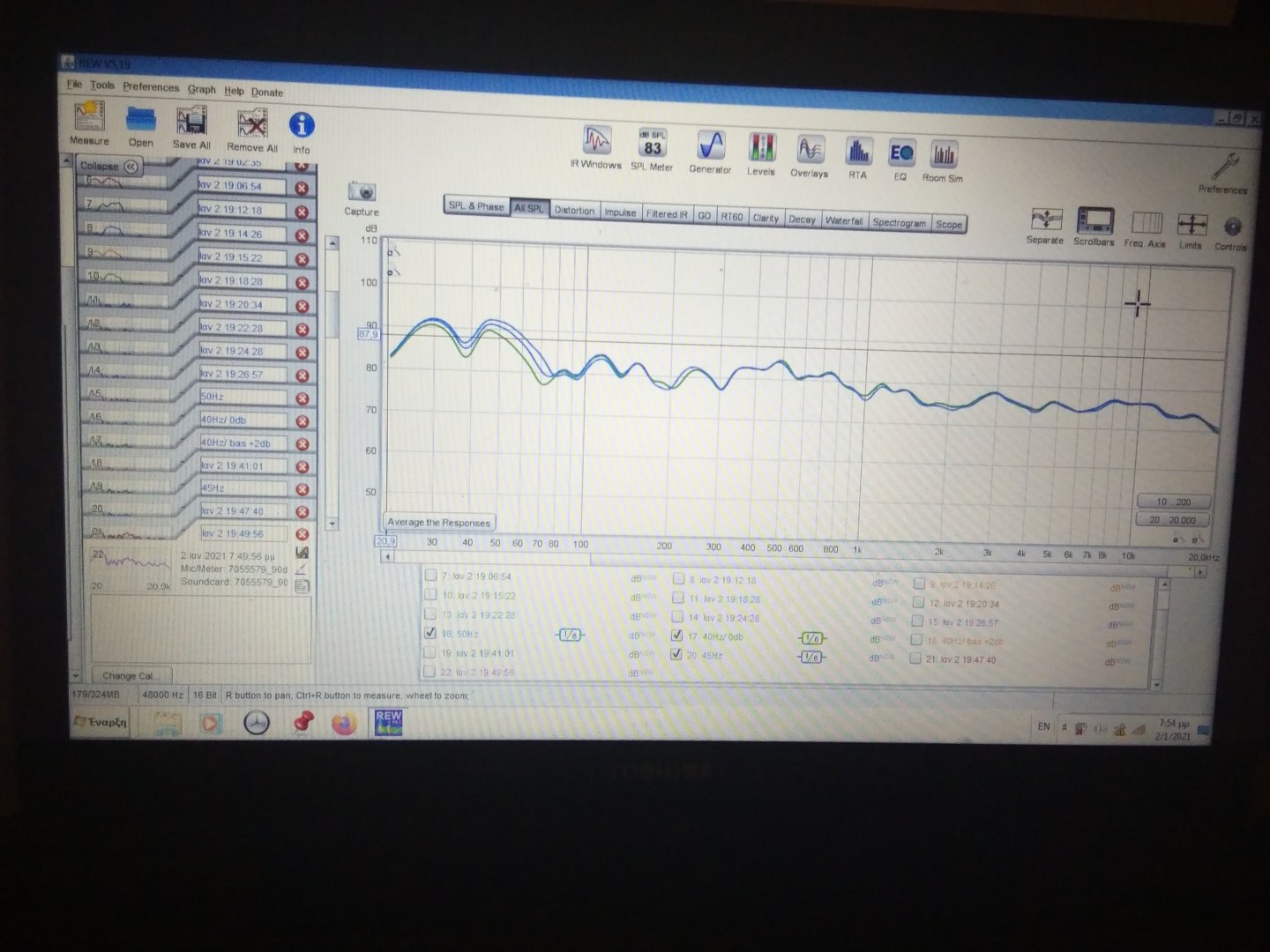

Τοποθέτησα λοιπόν τους δορυφόρους στις γωνιές διαγώνια και αφού κατέβασα την ένταση στα σαμπς, εκοψα στα 40Hz, κατόπιν στα 50,60Hz για να εξετάσω την συμπεριφορά του συνόλου.
Δεν έκατσα να μετρήσω ξεχωριστά τα κανάλια, ήδη γνώριζα την συμπεριφορά των δορυφόρων, έτσι επικεντρωθηκα μεταξύ 20-300Hz
Να σημειώσω ότι δεν έχω κάνει ακόμη χρήση eq, κάτι που θα γίνει για τα σαπς.

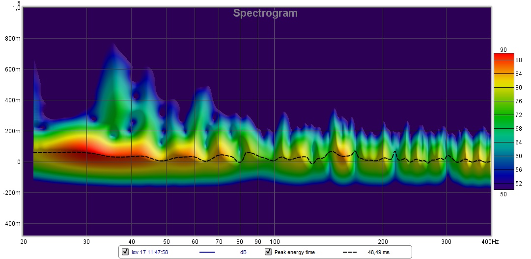

59.026
145.112
Η μαύρη γραμμή στο σπεκτρο, σε ενημερώνει για το χάλι το μαύρο που παίζει στα ~44 χερτζ, και το οποίο φαίνεται στο σχεδιάγραμμα πλάτους, αλλά δε σου τραβάει το μάτι όσο θα έπρεπε.
Κλέβοντας στο σπεκτρο, τέρμα αριστερά, βλέπεις και το θέμα στους ~22 κύκλους. Εκεί που φουσκώνει πάλι ψηλά. Τέρμα τέρμα άκρη.
Και για δες πως σπάει ο διάολος το ποδάρι του, 22 και 44, ε; Λες να είναι παράγωγο το ένα τ'αλλουνού;
Α παπαπαπαπαπαπαπα, αποκλείεται.

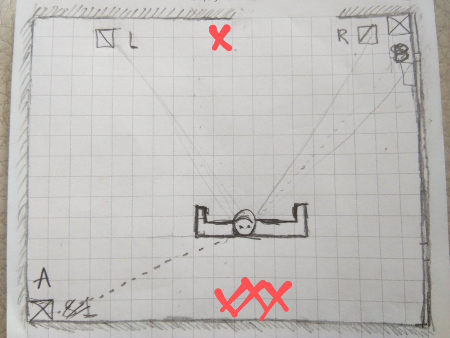

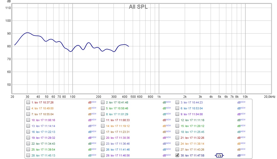

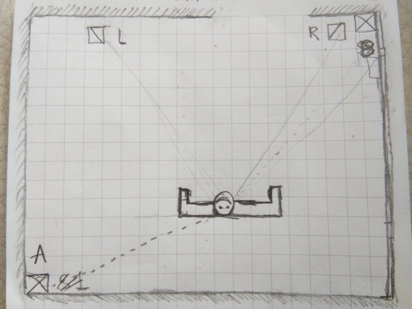

Δεν πάμε που δεν πάμε εκκλησία, ε είπα να ασχοληθώ για ακόμη μια φορά με την ενσωμάτωση των σαμπς. Για όσους ενδιαφερονται
Τα σαμπς όπως μπορείτε να δείτε και στο σκίτσο, έχουν τοποθετηθει στις γωνιές.

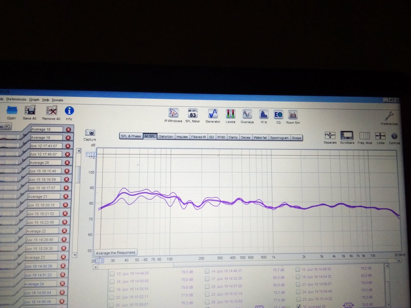

Κατόπιν μετρήσεων και δοκιμων προέκυψαν τα παρακάτω διάγραμματα.
Οι δορυφόροι κατεβαίνουν μέχρι τα 50Hz, από εκεί ξεκινάνε τα υπογουφερ με την διαφορά ότι το Β σαμπ παίζει 3 ντιμπι πιο δυνατά.
Το διάγραμμα απόκρισης αποτυπωνει την απόκριση δορυφόρων και σαμπς σε μια μέτρηση.
5.688
9.897
Το κρος είναι τωρα στα 50;
Για την ακρίβεια διαπίστωσα ότι τα 2 σαμπς συμπεριφερονται λίγο διαφορετικά και δοκίμασα διάφορα, στο τέλος έκοψα το Α στους 55Hz και το Β στους 50 με ταυτόχρονη αύξηση λίγο της έντασης.
Διαπιστώνω διαφορά όχι μεγάλη όταν ορίζω ανεξάρτητα από τα σαμπς στους δορυφόρους διαφορετικη τιμή για το subout.
Κόβω το κάθε σαμπ ξεχωριστά ας πούμε στους 50 και όταν αλλάζω μόνο το σαμπουτ των δορυφόρων για παράδειγμα από 50 σε 70 κρατώντας σταθερη την τιμή αποκοπής των σαμπς μεταβάλλεται η κλίση της καμπύλς στην 2η οκτάβα. Περίεργο το βρίσκω.

Εγώ θα τα έκανα όλα απο την αρχή.
Θέλω χαμηλότερη στάθμη στην πρώτη οκταβα, και τα σαμπ να παίζουν στη δεύτερη.
59.026
145.112
Βάλτα έτσι:
Και κρος πάνω από 100.
Στο διάστημα 100-120, όπου βολεύει, κοιτάζοντας τις αποκρίσεις.
Χωρίς ερωτήσεις, χμ χμ, σουξου μουξου μανταλάκια.
Βάλτα όπως λέω και τελείωνε.
Μπορείς να παίξεις μόνο λίγο στην ακριβή θέση του πίσω σαμπ, λίγο δεξιά λίγο αριστερά. Τίποτε άλλο.
