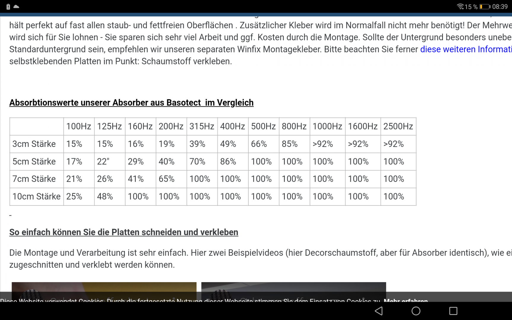

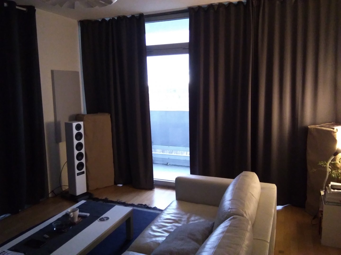

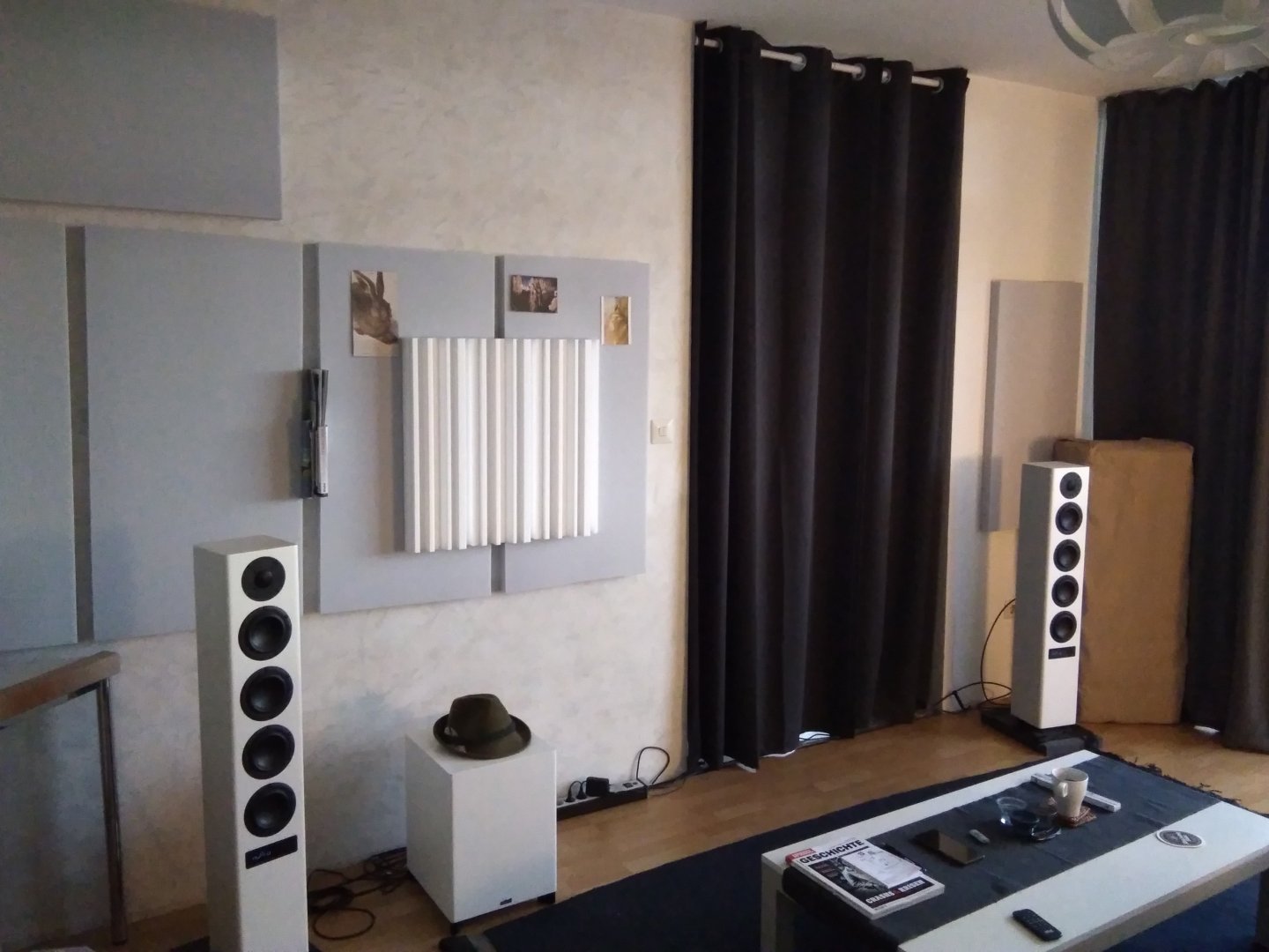

Η πρώτη φάση ακουστικής φροντίδας ολοκληρώθηκε με επιτυχία. Χρησιμοποιήθηκαν αρχικά πάνελ απορρόφησης της basotect πάχους 5εκ. με τις παρακάτω ιδιότητες στα μπροστινά τοιχώματα, εξαιτίας του γεγονότος της τοποθέτησης των ηχείων και θέσεως ακρόασης στην μικρή πλευρά θεωρήθηκε σκόπιμο να ξεκινήσω την ακουστική φροντίδα από τα τοιχώματα αυτά.

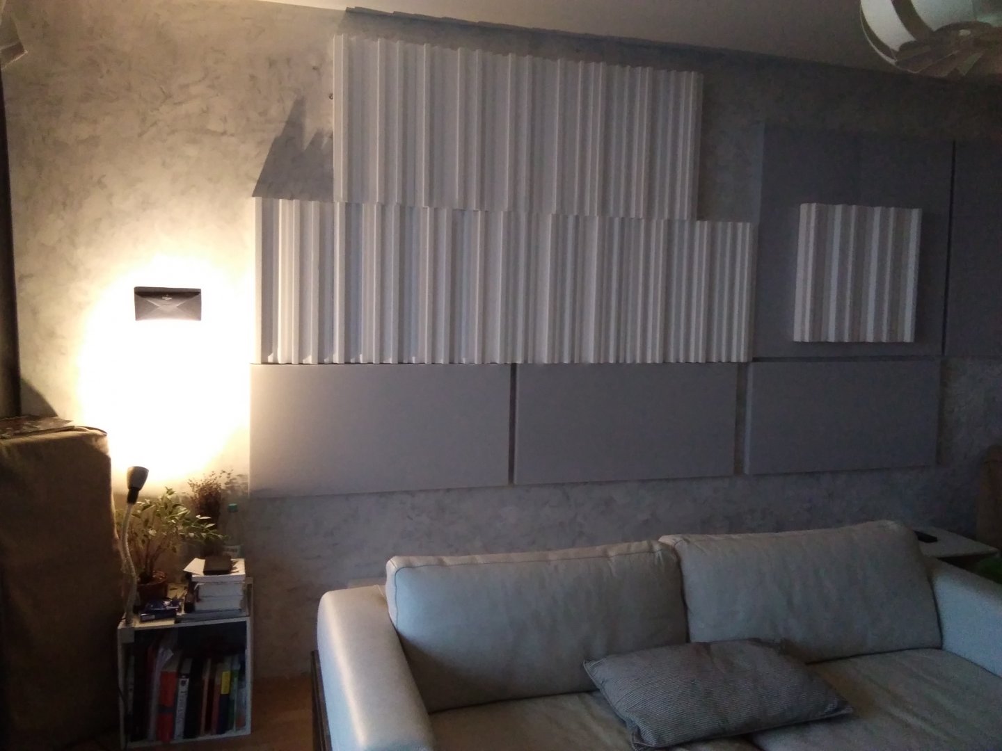

Επίσης χρησιμοποιήθηκαν πάνελ διάχυσης της t. Akustik τα οποία και τοποθετηθηκαν κατά κύριο λόγο πίσω, στην θέση του πινακα, εδώ παίζουμε μπάλα εμείς, κουλτούρα και πίνακες δεν έχει, άμα θέλω να ζωγραφίσω, τραβάω καμία καμπύλη :biggrin: ελπίζω αυτήν την φορά να μην βγει κάνας πιγκουίνος να αμφισβητήσει και τις φωτογραφίες που επισυνάπτω στο τέλος.
Στις 4 γωνίες οι diy μπασοπαγιδες από πετροβαμβακα. Όλοι ανεξαιρέτως χρησιμοποιούν συγκεκριμένα υλικά με συγκεκριμένες ιδιότητες, εμφανισιακά είναι πιο όμορφες αλλά η ουσία παραμένει ίδια.

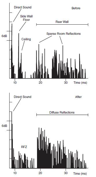

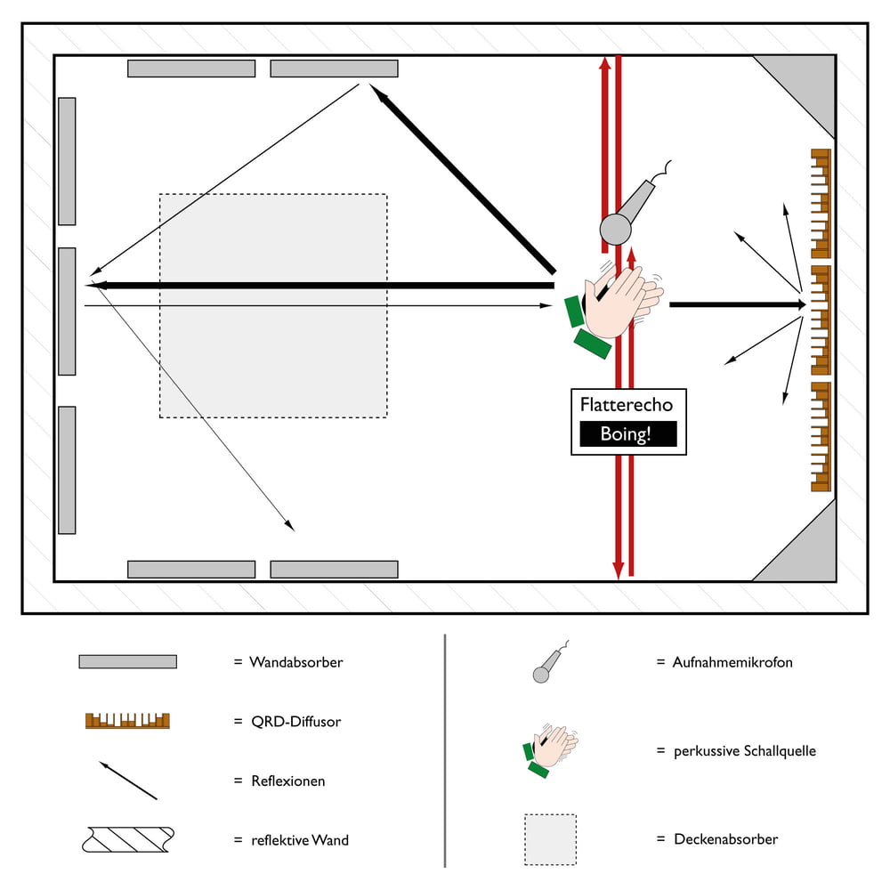

Ο στοχος ήταν να καταπολεμήσω φαινομενα flatterechos, να μειώσω τους χρόνους αντιχησης και να δημιουργήσω μια όσο το δυνατόν ομοιογενή ανάκλαση όπως φαίνεται στο σκίτσο.

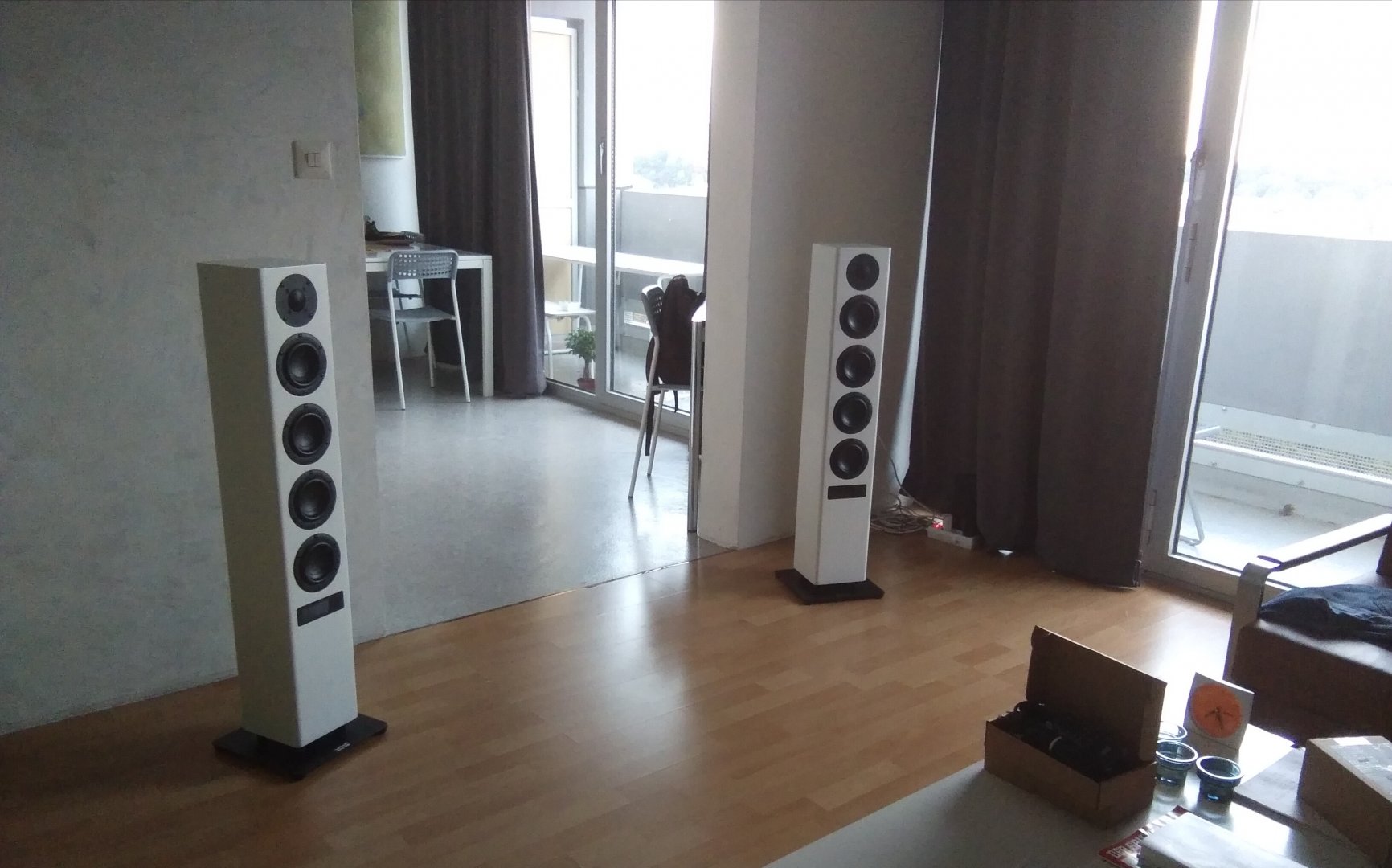

Βάλε πάνελ απορρόφησης και πίσω από τα ηχεία, ακριβώς πίσω τους μην αφήνεις ελεύθερο τοίχο.
Και πίσω από το/τα σαμπ.
Ψηλά στον τοίχο, δε θα κάνουν τίποτα το ιδιαίτερο, όσον αφορά την άμεση ανάκλαση της οπίσθιας ακτινοβολίας τους στον πίσω από αυτά τοίχο..
Άμα πας να κάτσεις πίσω από το ηχείο σου, μια χαρά ακούς μουσική. Ε, αυτό θέλει μάζεμα.
Στο ελεύθερο δάπεδο, κάτω από τα ηχεία και σαμπ, μέχρι τον πίσω τοίχο, άμα πετάξεις καμία κουβέρτα, καλό θα κάνεις. Και κει θέλει μια δόση απορροφητικό.

Και χτίσε την εσωτερική πόρτα.Θα μπαινοβγαίνεις στην κουζίνα από το μπαλκόνι;)
16.477
30.456
Δε χρειάζεται μωρέ να μπαινοβγαινει. Το θέμα είναι πάντα να είναι ο χώρος by the book. Το αν θα είναι και ο κάτοχος εντός του χώρου, λίγο μας ενδιαφέρει.

Η πόρτα δεν ενοχλεί, αλλά ενοχλεί το τραπέζι και το χαλί, αυτά τα δύο θα πρέπει να φύγουν από κει.
Βαλε μικρά τραπεζάκια δεξιά κι αριστερά του καναπέ.

Βρε Γερμανε,οι διαχυτες ειναι τοποθετημενοι σε λαθος θεση...
Και τα παλαμακια τα χτυπαμε απο την θεση ακροασης κοντα στο κεφαλι του ακροατη-οχι οπου βολευει.

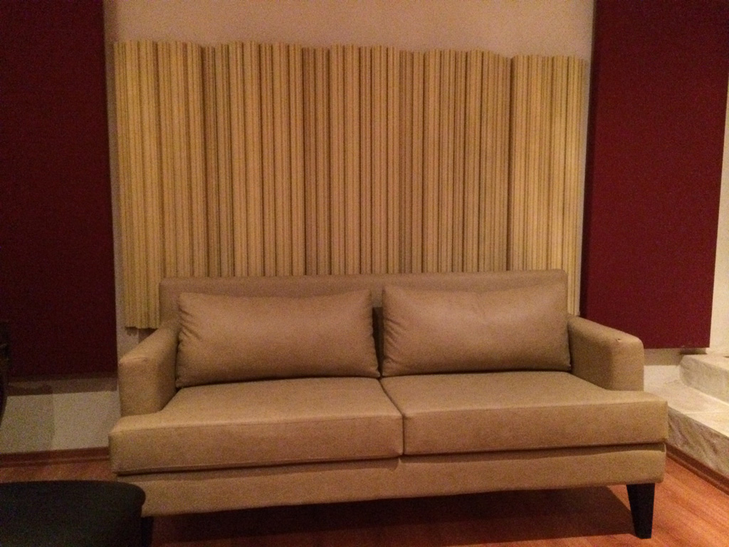

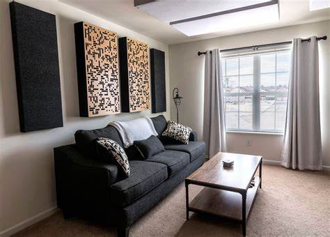

Δεν ξέρω για τι χρήση είναι ο χώρος αυτός (καθιστικό ή κάτι άλλο) είμαι σίγουρος όμως πως θα μπορούσες να πετύχεις πολύ καλύτερο αισθητικό αποτέλεσμα. Πίσω από τον καναπέ ας πούμε θα ήταν εφικτό να είναι αρκετά πιο ισορροπημένα τα πάνελς διάχυσης, ίσως και λίγο πιο χαμηλά? π.χ.
Νομίζω πως και ηχηρτικά δουλεύει καλύτερα έτσι αλλά μην το δέσεις, εσύ ξέρεις τον χώρο σου και τα προβλήματα..

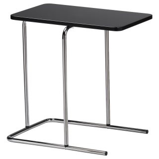

Οι φαλακροί παίρνουν αυτά (ανακάλυψη του Εαρ)

@Δημητρης 777 σε κοντινή απόσταση με τον ακροατή, όπως πχ πίσω από καναπέ κολλημένο σε τοίχο δεν μας κάνει η διάχυση. Θέλουμε broadband χοντρή απορρόφηση.
Ok δεν ξέρω, γι' αυτό δεν επιμένω για το ηχητικό κομμάτι το έγραψα και παραπάνω..
Αλλά στον χώρο του N.K. δεν είναι κολλημένος ο καναπές πίσω.. :idk:
Anyway..
Αισθητικά πάντως εξακολουθώ να πιστεύω πως έχει την ''άνεση'' να το δουλέψει πολύ περισσότερο..
Τέτοια είχα για χρόνια (2 τεμ.).
Λίγο ''ευαίσθητα'' αλλά πολύ βολικά..

Πόσο απέχει; 50cm? Δεν αλλάζει κάτι, πάλι πολύ κοντά για διάχυση
Δεν ξέρω πόσο, στις φώτο δεν φαίνεται πολύ καλά. Αν θέλει ας πει ο ίδιος για να μην μαντεύουμε.
Οι εικόνες πάντως ήταν ενδεικτικές για την τοποθέτηση-ισορροπία για το αισθητικό κομμάτι κυρίως.
Αν έμπαινε απορρόφηση-διάχυση σάντουιτς όπως έχει ήδη γίνει σε κάποια άλλα σημεία του χώρου αλλάζει κάτι ή το ίδιο?
Εννοείται η ερώτηση δεν αφορά αποκλειστικά τον χώρο του Ν.Κ.

Εχει σχέση με την διάχυση, και την απόσταση αυτής από τον ακροατή.

Πρακτικά σε μικρούς χώρους (όλοι οι οικιακοί) δεν γίνεται διάχυση, και δεν νοείται ύπαρξη χρόνων αντήχησης.
Σε οικιακούς χώρους γίνεται σκατερινγκ και μετρούνται χρόνοι μείωσης ενέργειας ανακλάσεων.
Δηλαδή, σπάμε σε μικρά κομμάτια και προς πολλαπλές κατευθύνσεις την ενέργεια της άμεσης και δε την αφήνουμε να πάει σε ένα ίσιο ντουβαρι και να ανακλαστεί με όλη της την ισχύ προς μια κατεύθυνση, και εν συνεχεία μετράμε σε μια θέση (ακρόασης) τη μείωση της ενέργειας της έμμεσης στο πέρασμα του χρόνου.
Υπάρχει σύγχυση ως προς το δεύτερο. Εχει να κάνει περισσότερο με το ποιο τμήμα του φάσματος εξετάζουμε.
