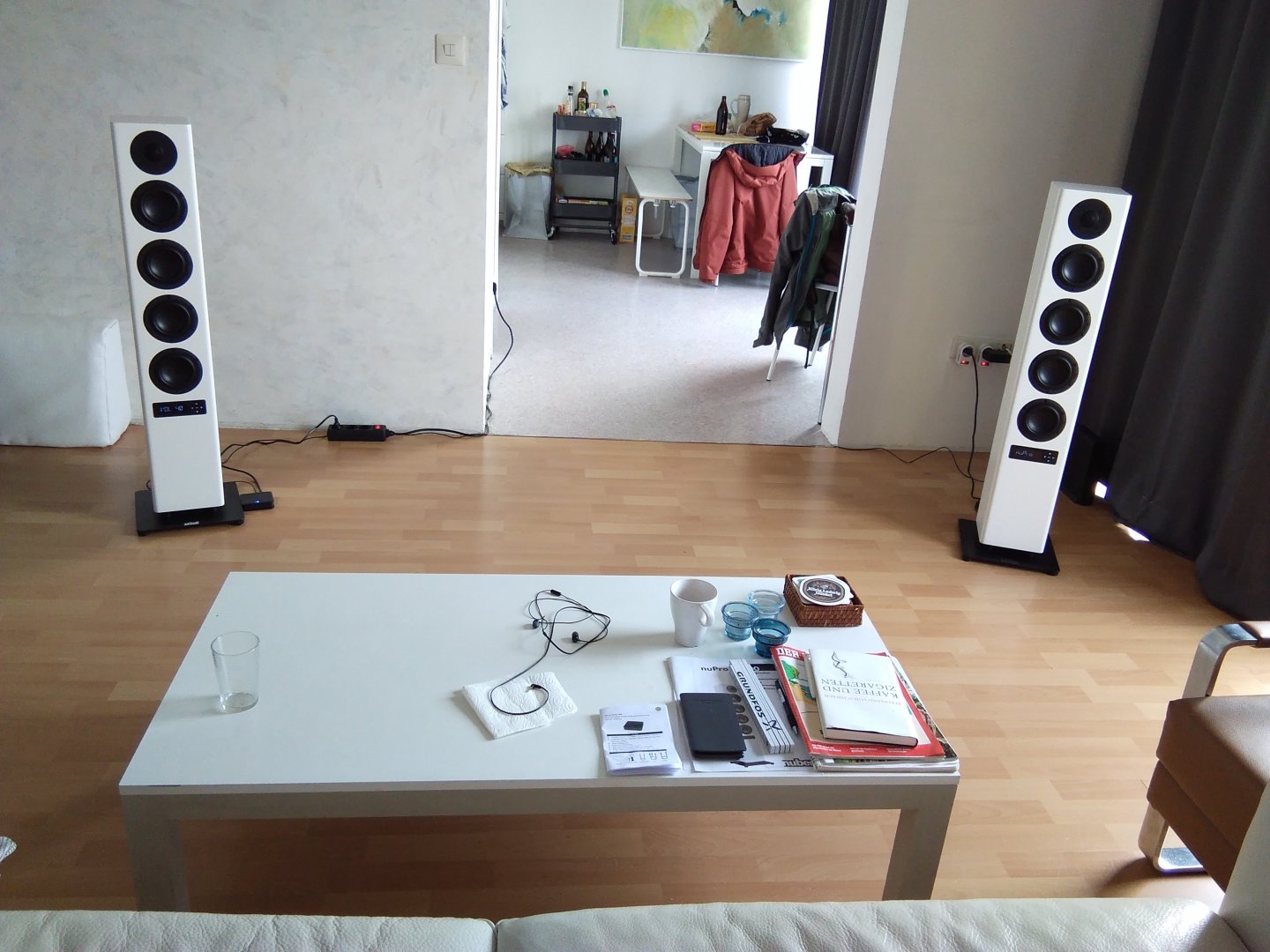

Καλωδιομάνι, κανάλι μεταξύ ηχείων και διπλά πολύπριζα.
Την απαλλαγή από καλώδια δεν είδα.
Τώρα είναι καλύτερα νομίζω. :biggrin:
Όπως φαίνεται, ένα καλώδιο ρεύματος κάτω, ένα καλώδιο για την μεταξύ τους σύνδεση, ένα για να παίρνει από το ηχείο ο δέκτης ρεύμα και ένα για την σύνδεση μεταξύ δεκτη και ηχείου .... Ε δεν τα λες και πολλά. Εντάξει αν είχα τα μπαουλα των χαλιενταδων με τις χρυσές μπορνες που δεν κόβουν ούτε με βαλε, ε θα ταεκρυβα τελείως. :biggrin:
Εκεί κάτω αριστερα κλαίει ο χώρος για ένα σαμπ, σιγά σιγά να συνηθίσουν οι γειτονοι στον ήχο και μετά να έρθει το κερασάκι. Σίγουρα με δύο θα είναι καλύτερα αλλά σιγά σιγά δεν βιάζομαι.
Ένα χαλί θα πάρω για μπροστά και το γουφερ της σειράς nupro στα κοντά

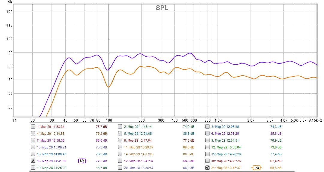

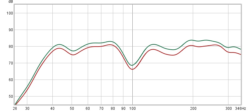

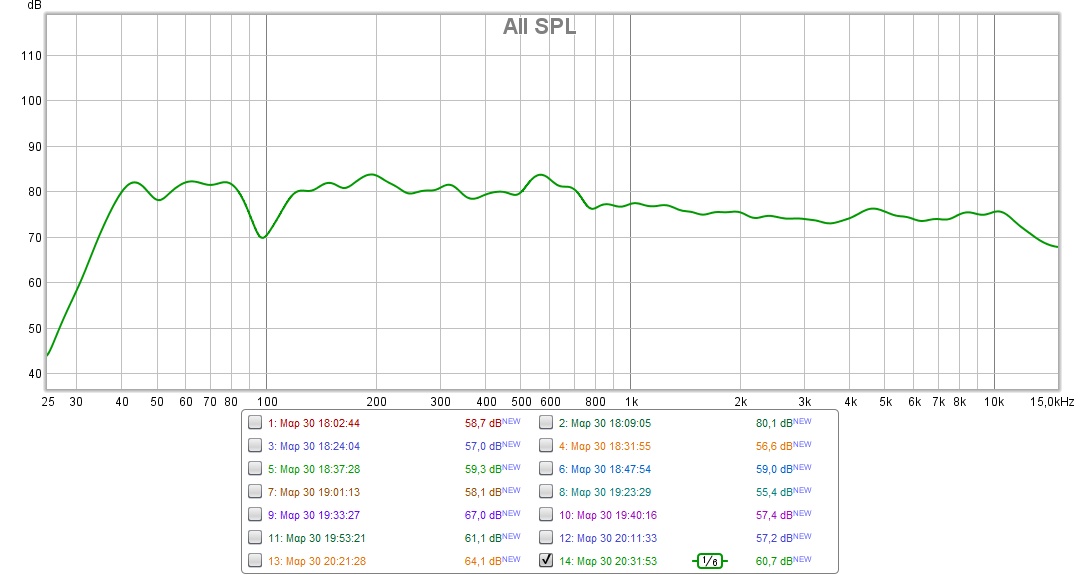

Σημερα μπορεσα τελικα να κανω καποιες μετρησεις, ακομη το μαθαινω αλλα ηθελα να δω ετσι για αρχη τι παιζει.
λοιπον ,επελεξα να τα κοψω τα ηχεια στους 30κυκλους, βουλωμενα τα μπας ρεφλεξ και μια τυπικη αποσταση των ηχειων απο τον τοιχο γυρω στα 90cm. επελεξα για τα μεσαια και πριμα μια μειωση της ταξεως των 5 ντιμπι ,οπως μ αρεσει να ακουω.
το μικροφωνο ακριβως πισω απο το κεφαλι στημ κορυφη του τριγωνου και να κοιταει ταβανι
μετρησα και τα 2 μαζι ,μονο για να δω χοντρικα τι συμβαινει.
λοιπον οπως βλεπετε
Αρχικα αυτη η ακυρωση στους 100 λετε να μπορω λογω αλλαγης τοποθετησης να την μειωσω?

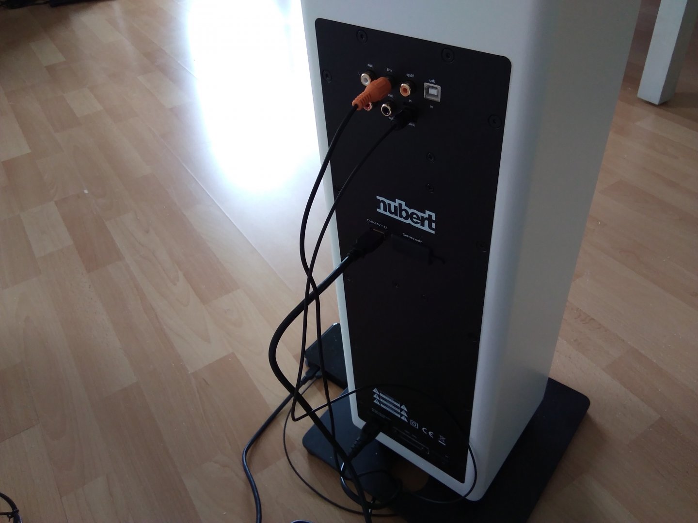

Έχεις σκεφτεί να αλλάξεις κάνα καλώδιο, αυτό πού βλέπω στην πλάτη του ηχείου σου το ..ναι αυτό με το κόκκινο βύσμα.
Γελάνε και οι πέτρες ρε.. πού θέλετε και Hi end ήχο. :rofl:
λοιπον οπως βλεπετε

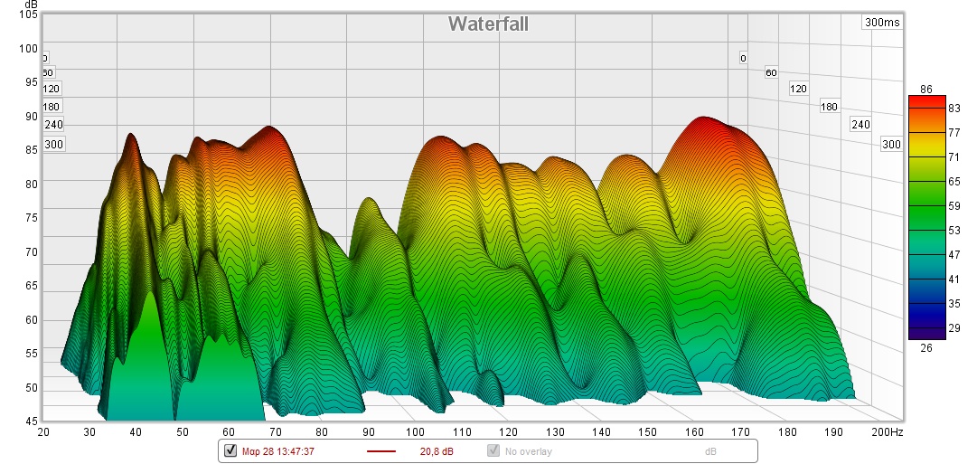

Stanley?Τα τσουβαλια τα εχεις ή τα εβγαλες; :fuckyou:

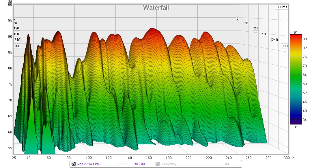

Το Waterfall ειναι σχετικα χαλια για χωρο με παγιδες.

πόσο μπορείς να απομακρυνθείς από τον πίσω τοίχο....έτσι για την δοκιμή?
ή να κάνεις μια πιο διαγώνια τοποθέτηση....?
2.030
936
Εγω θα έβαζα για δοκιμή τον καναπέ μπροστά απο την μπαλκονόπορτα αρκετά μέσα βέβαια και τα ηχεία στη μέσα πλευρά του δωματίου!
Θα σου δώσει μεγάλο περιθώριο χώρου μπρος πίσω για πειραματισμούς και θα μπορέσεις να μαζέψεις και τα καλώδια πιο όμορφα.
Επίσης να ξέρεις υπάρχει σοφατεπί που μπορείς να περάσεις καλώδια μέσα!
Καλορίζικα πραγματικά μου άρεσε η επιλογή σου!

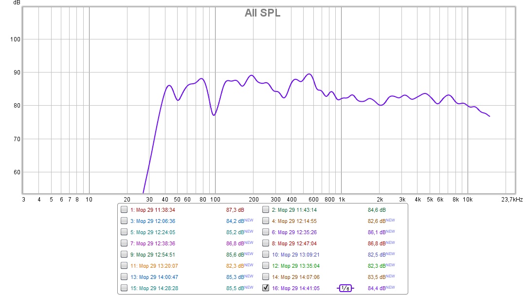

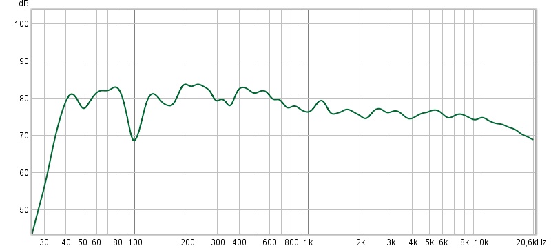

Κυριακη σημερα, ευκαιρια για μετρησεις, ευτυχως δεν μας την επεσαν.
Δοκιμασα διαφορες παραλλαγες, κοντα στον τοιχο τα ηχεια αποδιδουν καλυτερα στις χαμηλες αλλα στις μεσουψηλες μου τα χαλαει.
απ ολες τις μετρησεις, η παρακατω μ αρεσει πιο πολυ, μειωσα την ακυρωση στους 100κυκλους κατα 3,5 ντιμπι:p
Η αποσταση παρεμεινε ιδια, τα ηχεια χωρις κλιση (μου δινει καλυτερα αποτελεσματα) και μετακινηθηκαν προς τα αριστερα κατα 35cm
Θα τα μετρησω και ξεχωριστα.

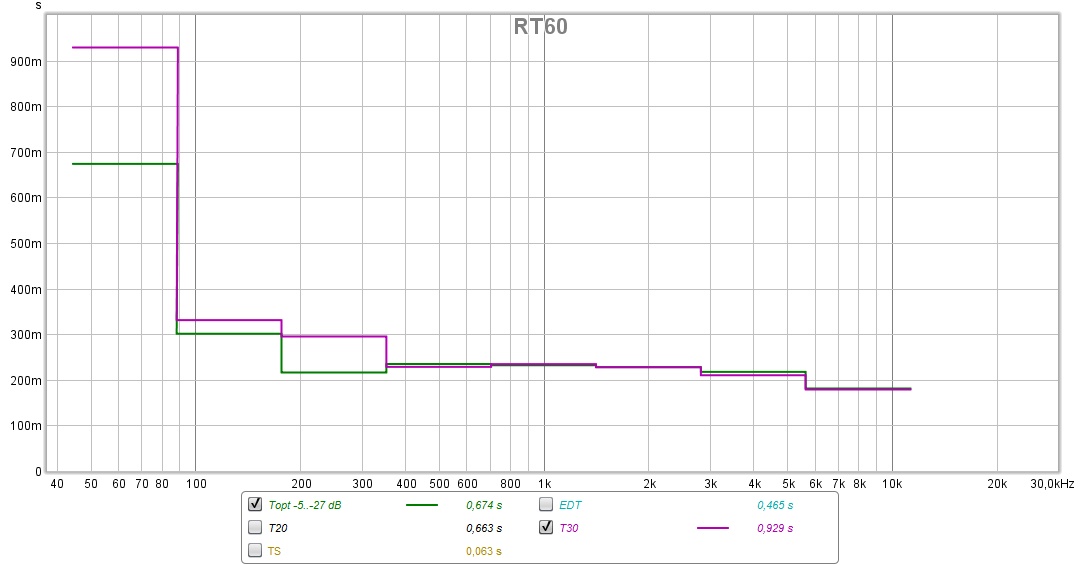

Το RT60 ελπιζω να το εβαλα σωστα

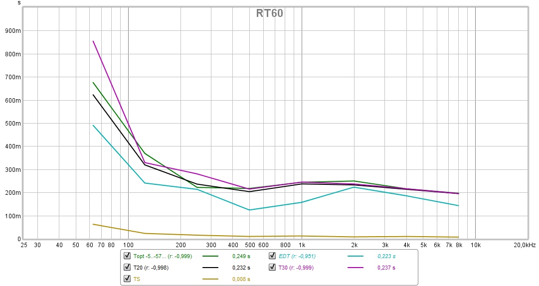

Σημερα εκανα παλι τα γνωστα με το μικροφωνο, νομιζω πετυχα το καλυτερο που μπορω. το σουκου θα μετρησω και τα ηχεια ξεχωριστα.
εχουμε και λεμε
RT60
Waterfall
η καμπυλη μου:p:p
Συνολικο κοστος , οοοολα μαζι, ξερετε εσεις, ηχεια ενισχυτες προενισχυτες καλωδια μπλουτουθ και φυσικα τα τσουβαλια και τα πανελ απορροφησης , λιιιγο κατω απο 2000ευρω.

χανεις αρκετα πραγματα εκει στα 90-110 με -10db πρεπει να το φτιαξεις.....
.....και πολυ χαμηλο RT60 ....λιγο πανω απο 0.3 θες απο 400hz και πανω .....κανε κατι.
για αρχη......
για αρχη......
ναι αλλα πως? με μετακινησεις των ηχειων και των θεσεων ακροασης δεν γινεται δουλεια, εννοεις σιδερωμα των κορυφων?
