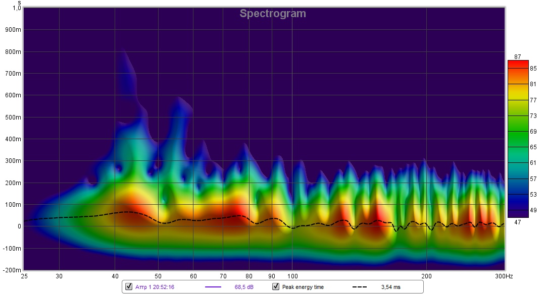

Το μόνο που με στεναχωρεί ειναι η διαφορά μεταξύ των δυο καναλιών στα 130-160Hz. Μεταξύ 60-80Hz ειναι αδιάφορο, το αγνοούμε.
Θα χρησιμοποιήσεις Eq? Νομίζω θα χρειαστεί. Εκεί και στα 250Hz.
Και μετά πάμε για σαμπς.
Βάλε και ενα spectrogram ως τα 300Hz της κοινής μέτρησης.

Αυτό το ζιγκ ζαγκ στον 1κ αν δεν είχες, θα ήταν πολύ καλύτερα...
Σε γενικές γραμμές είναι πάντως αρκετά ισορροπημένο και έχει και μια α κλίση, καλά θα ακούγεται.

Οι μετρησεις δεν ειναι ενδεικτικες του χωρου....
Οι χρονοι αντηχησης δευτερολεπτο χτυπανε (υποθετω ...) που τα ειδατε τα ωραια; ολες τους ξεκινουν απο 40hz...
και στα default ειναι τα waterfalls (300ms).
Τα στασιμα των ~30-80 ειναι που ενοχλουν περισσοτερο μεχρι καποιες σταθμες μετα ενοχλουν και τα κατω απο 30 :laugh:

Ωραία είσαι.
αρχικα το spectrogram μεχρι τa 300Hz.
το πλανο που εχω δεν αλλαξε, αρχικα σκεφτηκα να παρω το οφωνο για να παιξω με αποστασεις τοιχωματων απο τα ηχεια και την θεση ακροασης. την καλυτερη θεση με βαση δεδομενους χωροταξικους περιορισμους. επομενο βημα ειχα την αποκτηση υποβαθυφωνων για καλυτερη αποκριση χαμηλου και να εχω κατι αποδεκτο στην πρωτη οκταβα. Αν μπορω να βρω εργαλειο που να βοηθα στην καλυτερη ενσωματωση των υπογουφερ και παραλληλα να σιδερωνει λιγο την καμπυλη, να το αγορασω αυριο κιολας:biggrin:

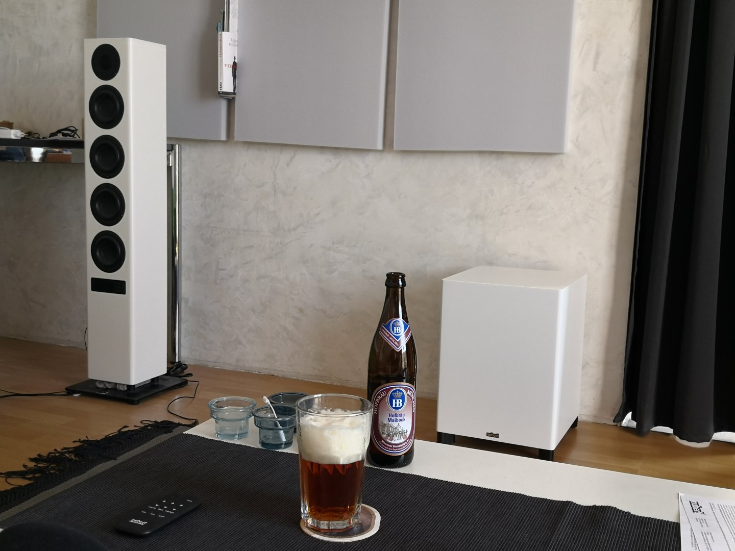

1. εχω βαλει πετροβαμβακα
2. 1/6

Για τα σαμπ, μπορεί και να τα καταφέρεις από την έξοδο των ηχείων, εάν πάρεις σαμπ με ισοσταθμιση, και με έξυπνη τοποθέτηση.

τιποτα αλλο δεν υπαρχει, τα δυο ηχεια και ενας δεκτης συνδεδεμενος στην εισοδο του μειν για να στριμαρω μεσω μπλουτουθ.
σκεφτηκα να παρω απο την ιδια φιρμα και τα γουφερ ή ενα 18s της dynaudio, τα 2 κοστιζουν αρκετα.

Πάρε δυο, από ότι μπορείς. Αλλά να έχει Eq.

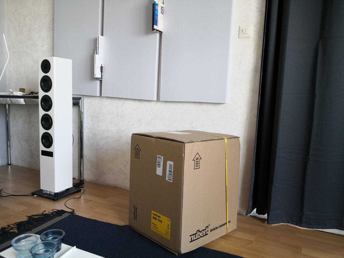

Μόλις έφθασε το πρώτο, αρχίζει η ενσωμάτωση με την ελπίδα να αποφύγουμε ένα δεύτερο :biggrin::biggrin:
Ενάντια στους νόμους :biggrin:
Βαλε ενα τσουβαλακι στην απεναντι θεση ακριβως και θα λειτουργησει σαν παθητικος ακτινοβολητης!Θα ξεγελαει και το ματι! :rofl:
