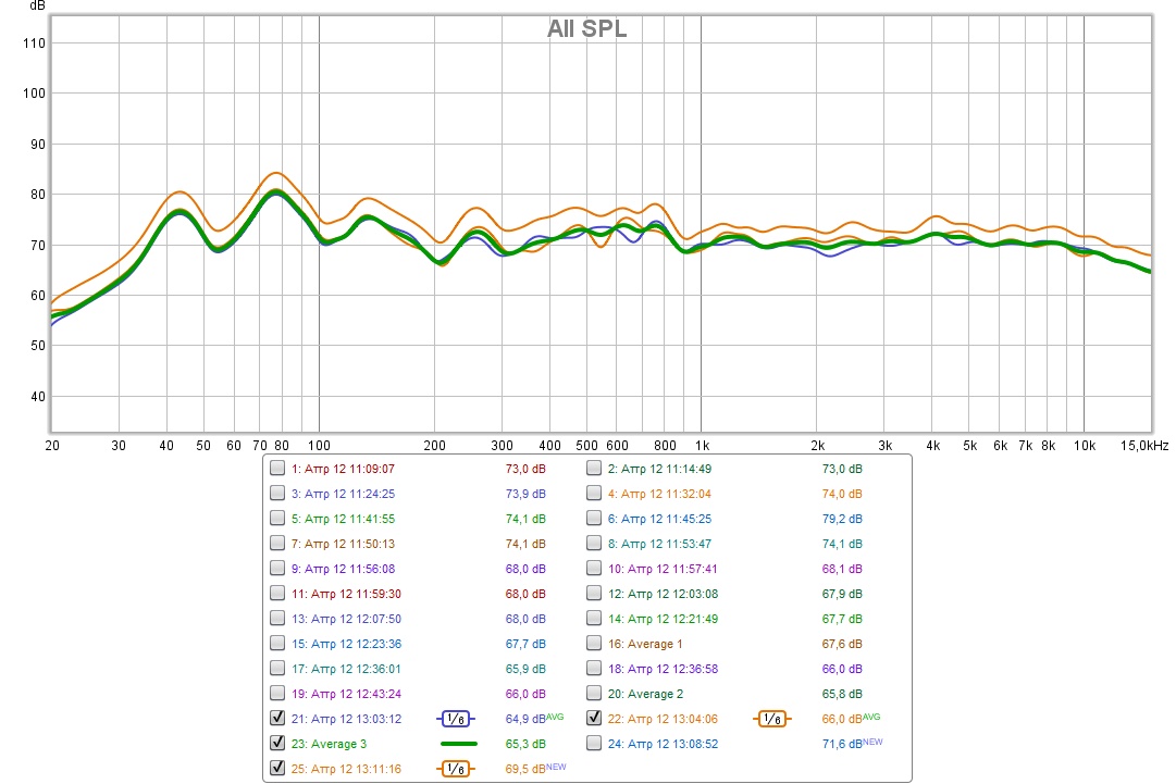

στα γρηγορα μερικα πραματακια μετα το περας της πρωτης προσπαθειας ενσωματωσης ενος σαμπ.
τοποθετηση αναμεσα στα ηχεια.(βασικα στην μεση)
κατοπιν δοκιμων στον χωρο , εκοψα στα 140Ηz οτιδηποτε αλλο στα 80 για παραδειγμα τα εκανε χειροτερα.
το σαμπ διαθετει μεσω εφαρμογης room calibration , το οποιο και δεν χρησιμοποιησα διοτι θελει μικροφωνο απο συσκευες ios και οχι ανδροιδ. θα γινει στην πορεια
το σκεπτικο ηταν να βρω την καλυτερη δυνατη θεση και να χρησιμοποιησω στο τελος το εκουαλαιζερ σε οσο το δυνατον μεγαλυτερο φασμα, δηλαδη μεχρι τα 140Hz για να επιπεδωσει την καμπυλη.
τοποθετησεις των δορυφορων μακρυτερα του οπισθιου τοιχωματος δεν ειχε θετικα αποτελσματα βαση καμπυλης.

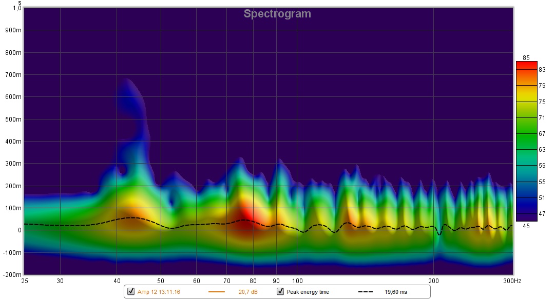

λοιπον ,μια ακομη RT60, Spectrogram και η αποκρισεις αριστερου, δεξιου και ολων μαζι με σαμπ παντα μαζι.
μετρηση μονο του σαμπ, δεν βρηκα ακρη, δεν το εψαξα και πολυ.
RT60
Spectrogram

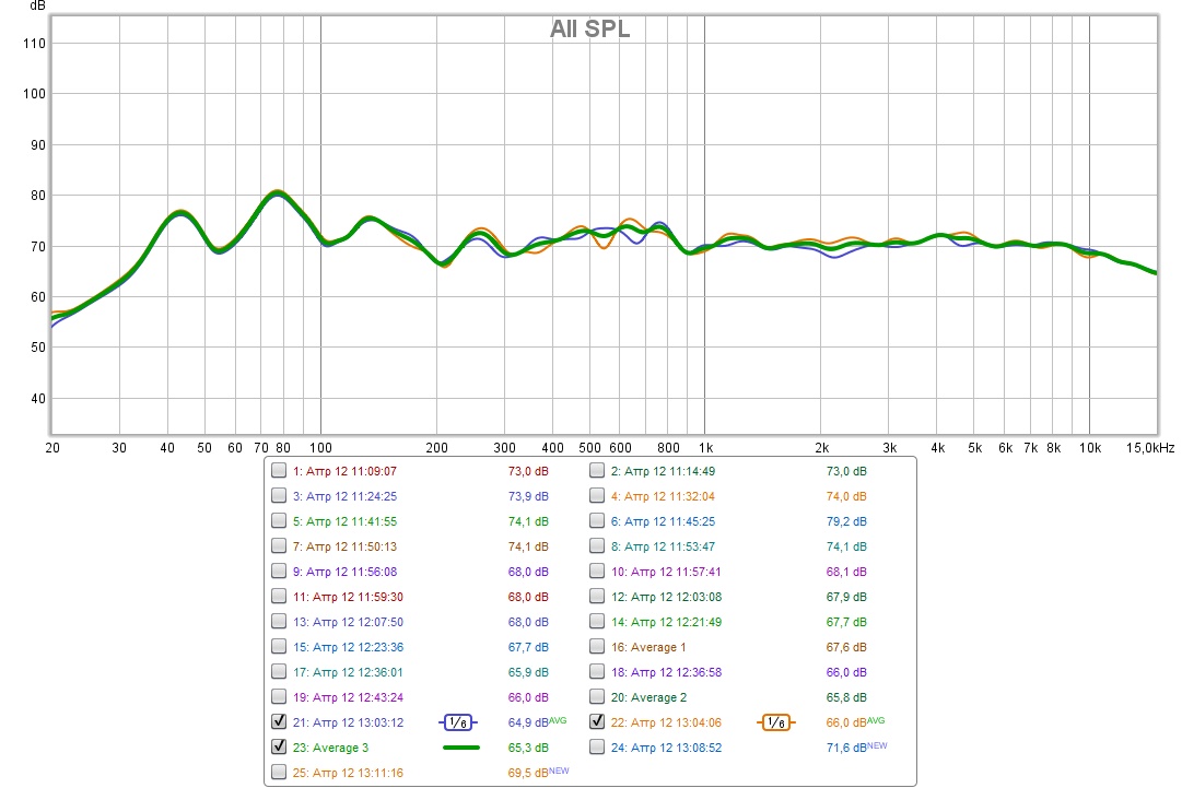

αριστερο, δεξι και average

Είναι πολύ λίγο το ένα σαμπ και μάλλον πολύ μικρό για το χώρο.
Δοκίμασε να το βάλεις πίσω από τη θέση ακρόασης, ή κάπου κει, και κρος στους 40-45.
Νομίζω πως για τον όγκο του χώρου σου, θα χρειαστεί μια τετράδα από αυτά τα σαμπ για να πάρεις ενέργεια στην πρώτη οκταβα.

Τα 140Hz δεν κάνουν για κροσαρισμα. Είναι πολυ ψηλά. Δείξε 70 με 80, κάπου εκεί.
Δεν έχουμε ακόμα πρώτη οκτάβα, λυπάμαι.

Για να βοηθηθείςόσο και να μην φέρνεις διαρκώς βόλτα τα σαμπ ηχεία, δοκίμασε το σιμιουλειτορ και δες στη μία θέση όπως είσαι κατά πόσο επίβεβαιωνεται...
Ετσι θα μπορέσεις να τα βολτάρεις εικονικά μέχρι να βρεις περίπου τη καλύτερη θέση...
Αυτό εάν πέσει κοντά θα έχεις και μια εικόνα του πόσα η ποια θα σου κάνουν....

Ρε παιδιά, ο κύκλος δε τετραγωνίζεται και ο Γόρδιος δεσμός δε λύνεται, τι το παλεύουμε;
Με ένα σαμπ, τόσο μικρό, σε τόσο μεγάλο ανοιχτό χώρο, πως να γίνει δουλειά σε 2 οκτάβες ολόκληρες, τις πιο απαιτητικές σε στάθμη και ισχύ;
Οι δορυφόροι, 2 στον αριθμό, είναι ικανότεροι του ενός σαμπ για τη δεύτερη οκταβα.
Ας χρησιμοποιηθεί το ένα σαμπ, για όσο καιρό είναι ένα, να βγάλει την πρώτη οκταβα, ότι καταφέρει εκεί, και ίσως πολύ μικρό τμήμα της δεύτερης.
Λόγω ανεπάρκειας, η βέλτιστη θέση είναι πολύ κοντά στη θέση ακρόασης, ώστε να μη χάνει στάθμη. Με χαμηλά την αποκοπή, δε τίθεται θέμα κατευθυντικότητας.
Οι δορυφόροι, κοντά στον τοίχο, μια χαρά έβγαλαν τη δεύτερη οκταβα, μη γινόμαστε τώρα περισσότερο απαιτητικοί..
Ότι μπορέσει να συμπληρώσει το σαμπ στην πρώτη οκταβα, και μόνο σε αυτή, ώστε να μη φορτώνεται με τη δεύτερη, θα είναι κέρδος.
Αυτό είναι το μόνο πιθανό σενάριο.
Φυσικά η αποκοπή τόσο ψηλά, είναι λάθος κίνηση, ασχέτως των διαγραμμάτων...
32.030
92.382
Με ενα φίλτρο στα 45 και ενα στα 80Hz, και ανέβασμα της στάθμης του σαμπ κατά 12db, αν μπορει το κακόμοιρο, γίνεται δουλειά προς το παρόν

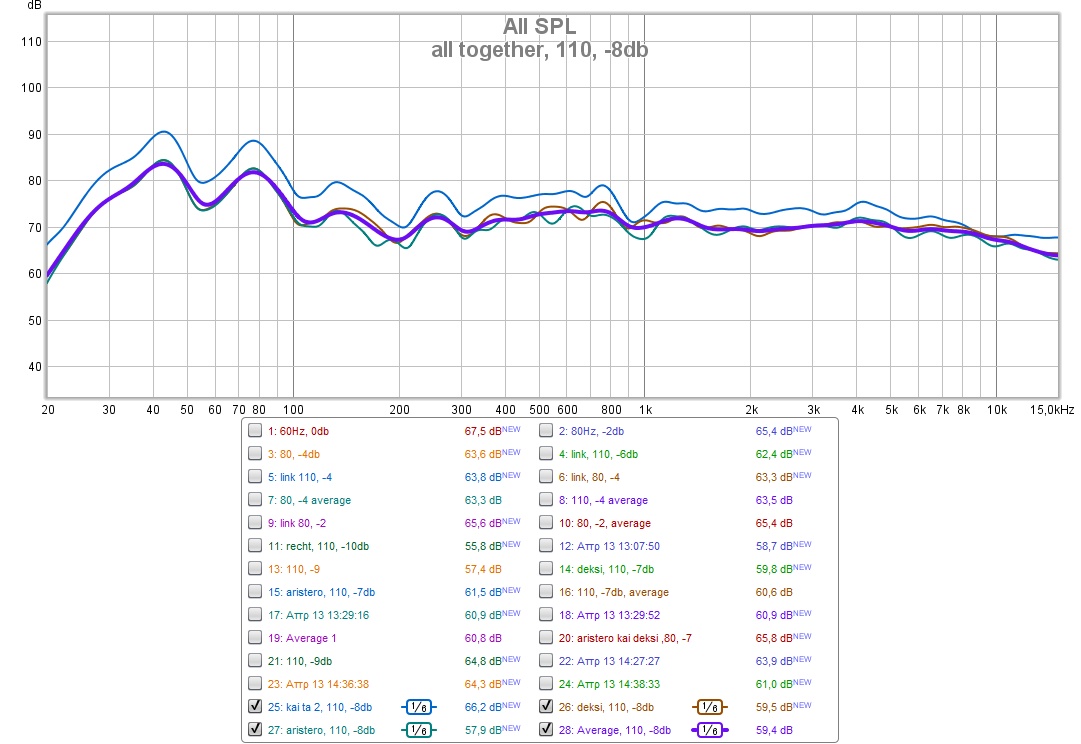

σημερα ασχοληθηκα παλι.
αρχικα, ανοιξα ξανα το μπας ρεφλεξ,ανεβασα ντιμπι στο σαμπ. απο τις μετρησεις που πηρα δειχνει οτι η καλυτερη αποκριση ειναι οταν κοβω πανω απο 90, κοβωντας στους 80 ή και στους 60 εχω μια ανυψωση ξεκαθαρη απο 30 μεχρι 50 αλλα μου χαλαει την περιοχη μετα τους 100.
γενικα κατεβασα τα ντιμπι απο τους δορυφορους στο -12 απο μηδεν που τα ειχα,διοτι σ εκεινη την περιοχη αναλαμβανει το σαμπ.
το σαμπ το εβαλα στους 110 και στα -8ντιμπι απο το -12,13 που το ειχα. μεχρι +4 παει αλλα θα τις στειλει τις καμπυλες της δευτερης οκταβας στο θεο.
γενικα φαινεται καλυτερο απο χθες.
εχει room calibration μεταξυ 20 και 160 με την βοηθεια δεκα παραμετρικων εκουαλαιζερ, αλλα πρεπει να δανειστω ενα κινητο της Apple
αριστερο, δεξι, μεσος ορος, και τα 2 μαζι.
το μοβ ειναι στα 60 με -8 ντιμπι, το πρασινο 80 με -4 ντιμπι, το μπλεδακι ειναι η καμπυλη στους 110 και -8db

Τώρα τα είδα καλύτερα από το PC. Νομίζω ότι αυτό που προσπαθείς να φτιάξεις στους 120 θα πρέπει να το κοιτάξεις μήπως φτιάχνει με την τοποθέτηση των δορυφόρων και όχι ανεβάζοντας το cross. Επίσης με το cross στους 80- άντε 90- το sub συμμετέχει στην περιοχή που φαίνεται να πονάς άρα με προσεκτική ρύθμιση στο gain και μετά ισοστάθμιση, για να κόψεις τα modes λίγο κάτω από τους 80, θα σε φέρει πολύ κοντά σε ιδανικό target curve με +5/6db χαμηλά.
αν μπορείς να ανεβάσεις και 20-250 τον κάθε δορυφόρο ξεχωριστά και το sub ξεχωριστά χωρίς smoothing ή με 1/48 θα είναι πιο καθαρή η εικόνα.
