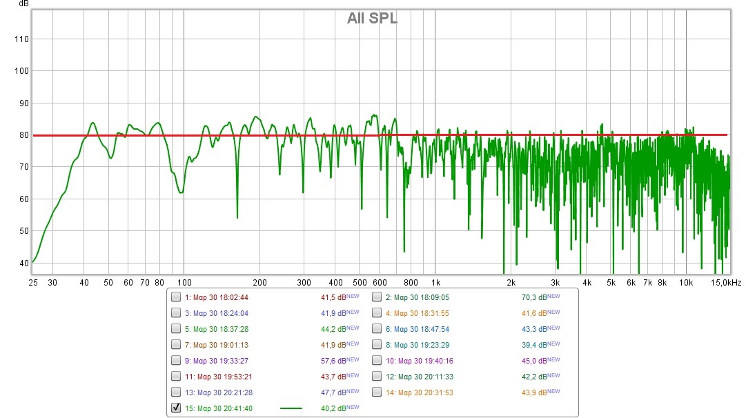

ναι αλλα πως? με μετακινησεις των ηχειων και των θεσεων ακροασης δεν γινεται δουλεια, εννοεις σιδερωμα των κορυφων?

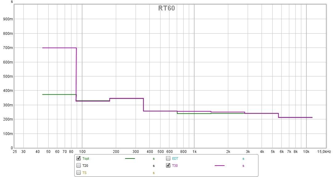

πως καταφερες αυτο το 0.2 στο rt60 ?
.....για πες τι εχεις βαλει μεσα και που.

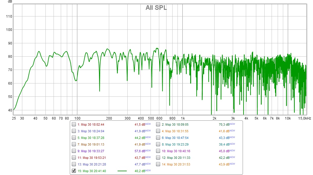

για βαλε αυτη την πρασινη καμπυλη no smoothing να σου δειξω....
εχεις κανει μετακινησεις ηχειων και θεση ακροασης..?

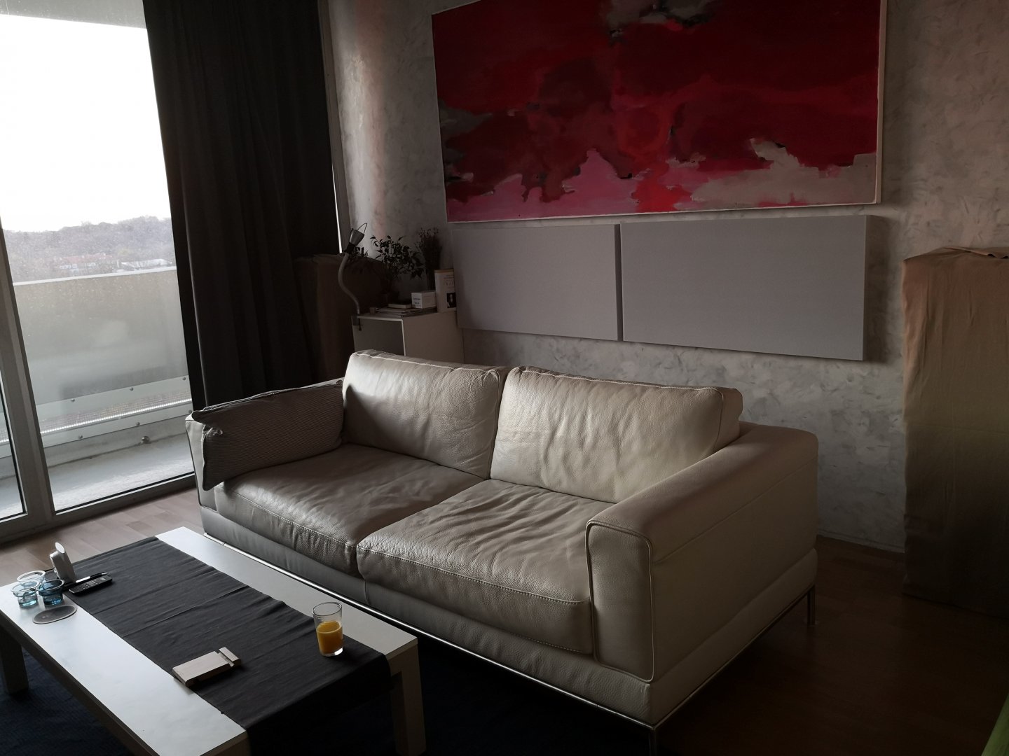

Εχω τοποθετησει στον τοιχο πισω απο τα ηχεια 4 κομματια 100χ50χ50 και πισω απο τον καναπε αλλα 2 πανελ απορροφησης της Basotect, τα υπολοιπα κουρτινες και χαλι, στις γωνιες πετροβαμβακα.
η βυθιση δεν φευγει παρα μονον με τοποθετηση των ηχειων κοντα στον τοιχο, αλλα μου χαλαει αλλο κομματι της αποκρισης και ο καναπες πλησιαζει στο κεντρο του καθιστικου, δεν γινεται

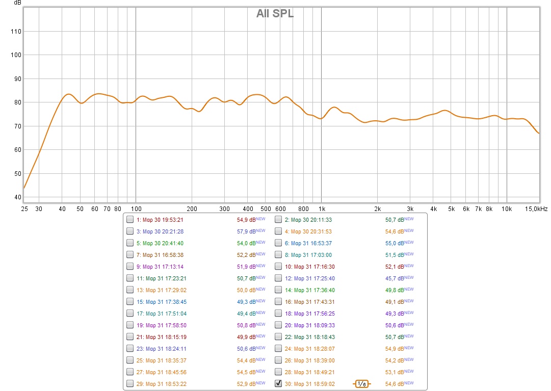

πρεπει να ελαφρινης λιγο απο αυτα.......μπορεις να βγαλεις να δεις την συμπεριφορα του χωρου ?
το γραφημα πρεπει να ειναι ετσι, οπως το κοκκινο για αρχη....μετα πειραζεις λεπτομεριες ....ειναι πολυ απο 120-700hz
εχεις δοκιμασει οπως εισαι τωρα με τα ηχεια στον τοιχο ?

απλα φτιαξε λιγο το rt60 που ειναι χαμηλο....0.3 και κατι ψηλα..... οχι πιο κατω και ισορροπημένο οσο μπορεις .

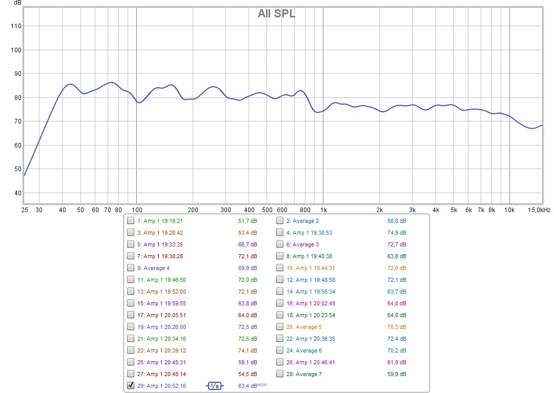

Λοιπόν σήμερα ασχολήθηκα με τα δορυφορακια μου:biggrin:

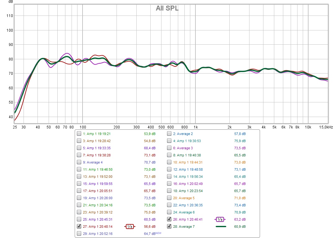

Τελικά την καλύτερη μέτρηση την πήρα στον τοίχο. Ενταξει μου λείπει η πρώτη οκτάβα αλλά το γνώριζα. Θα θελα να κατεβαίνει μέχρι τα 20χερτς αλλά θα το τακτοποιήσω στο μέλλον με Σαμπ.
Η καμπύλη μου

@Ν.Κ. οταν ανεβάζουμε μετρησεις, πάντα ανεβάζουμε και του καθε ηχείου χωριστά. Αλλιως δεν βγαίνει συμπέρασμα με τίποτα.
Το εχω γραψει τρεις τέσσερις φορές σε αυτο το θρεντ.

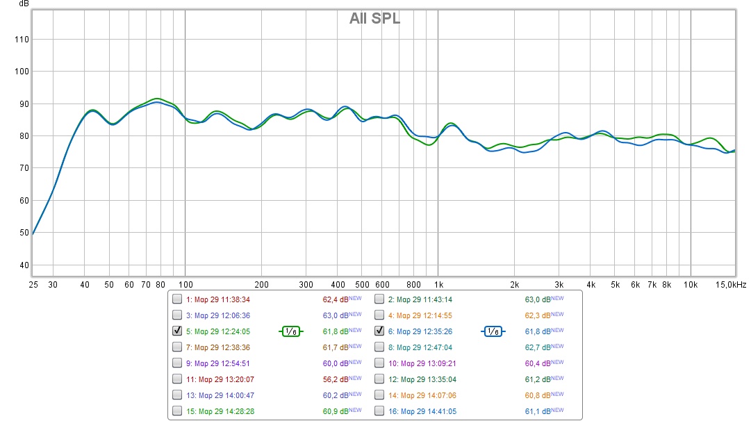

τελικα διαπιστωσα οτι αριστερο και δεξι οπως τα ειχα τοποθετησει ειχαν μια αποκλιση στα χαμηλα κατι που δεν φαινοταν στις προηγουμενες μετρησεις. επομενως ξεκινησα μετρησεις για καθε καναλι ξεχωριστα ώσπου να βρω την λιγοτερη μεταξυ τους αποκλιση ,σημειο κλειδι η τοποθετηση του δεξιου ηχειου στο στην αρχη του ανοιγματος της κουζινας(ειχε το γνωστο βυθισμα στους 100).το δεξι το εφερα πιο ευκολα στα κυβικα του.
RT60

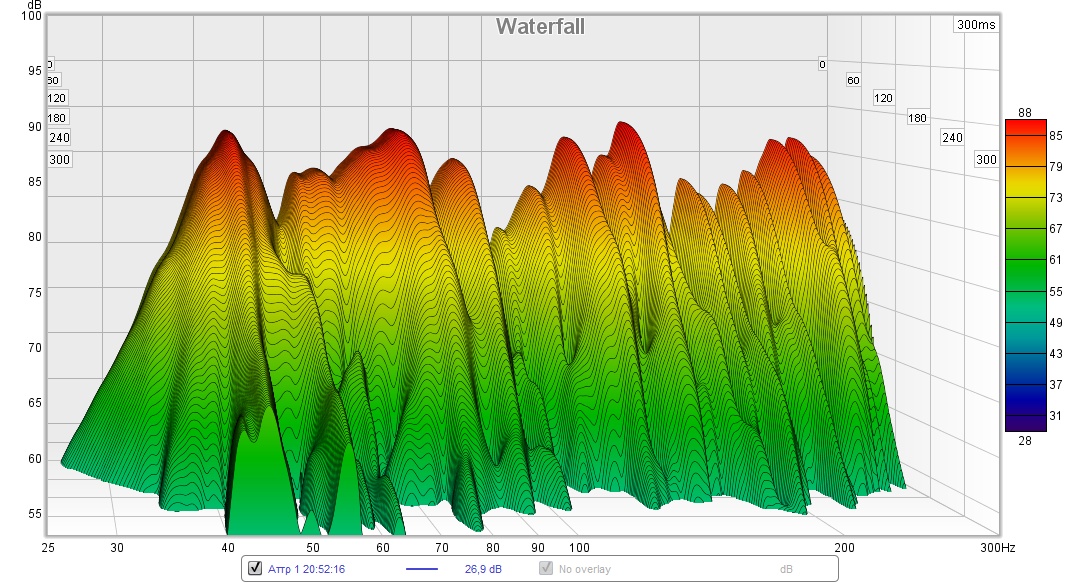

Waterfall στην μετρηση και με τα 2.
Αριστερο (μωβ), δεξι (κοκκινο)σε ξεχωριστη μετρηση μαζι με το average(πρασινο)
η καμπυλη και με τα 2
