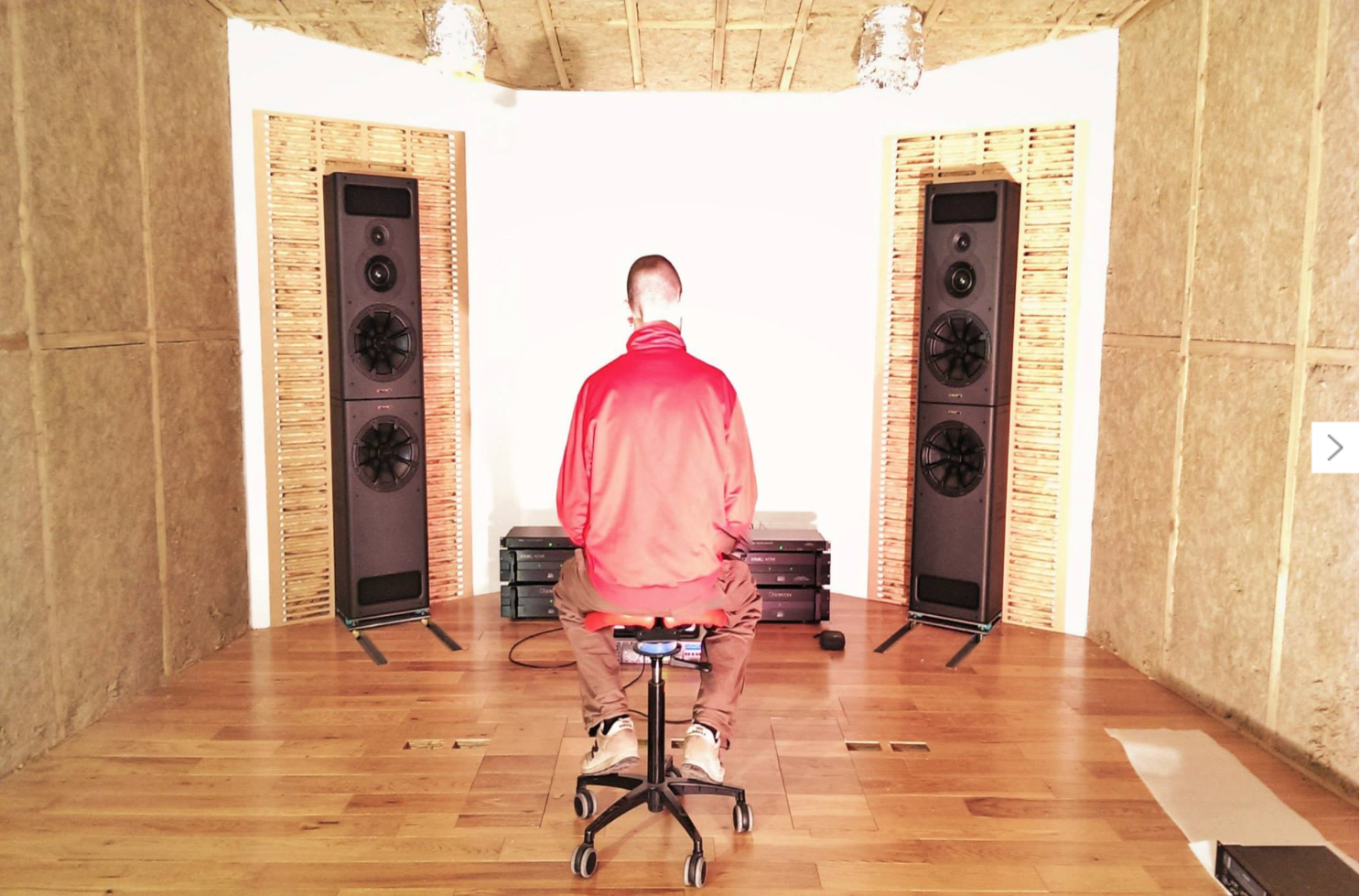

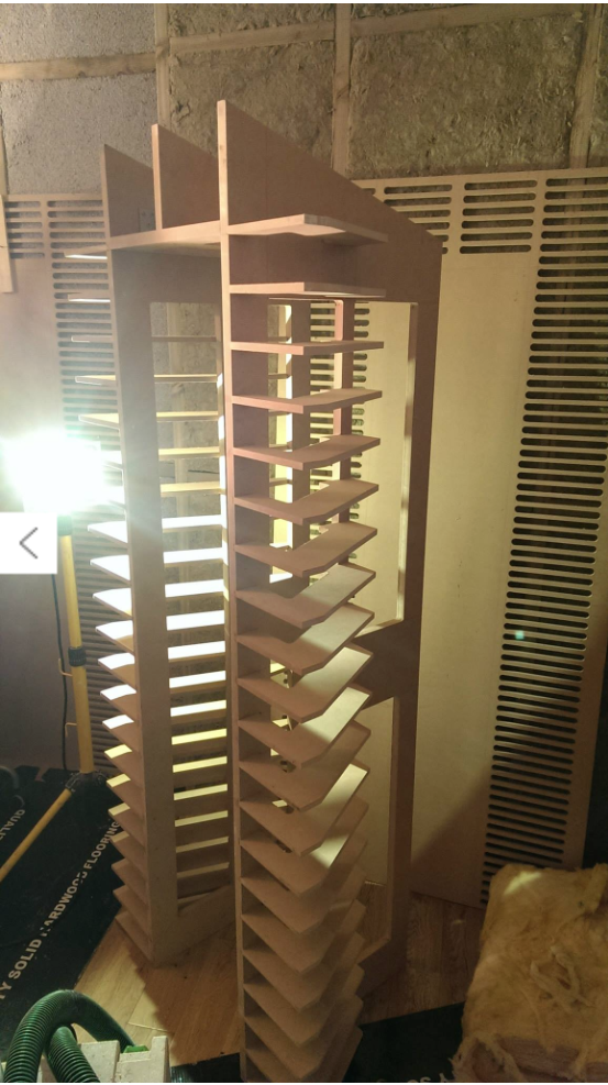

Επειδή πάλι η κουβέντα γύρισε στο ποιός τον έχει μεγαλύτερο και επειδή ποτέ δε θα συμφωνήσουμε στην απάντηση, πάρτε 2 φωτός που δείχνουν πως γίνεται σωστός εντοιχισμός ηχείων που δεν έχουν κατάλληλη ρύθμιση baffle step για εντοιχισμό:

Δεν θα έπρεπε να μην εξέχουν καθόλου? link?
Γενικά, για δώστε τα φώτα σας για τον εντοχισμό, το σκέφτομαι σοβαρά. Πόσο rigid -μη εύκαμπτη πρέπει να είναι η κατασκευή? Εγώ που μένω στο ενοίκιο, μπορώ να το κάνω, και να αποκαταστήσω σχετικά εύκολα μετά, την κατασκευή?
Θα εντοιχίσω και την μπαλκονόπορτα από πίσω, αλλά δεν γ@μιέται? :rolleyes:
:roflmao:
Οσο πιο rigid γινεται αν τα ηχεια εχουν ρυθμιση soffit ή παιζει μονιμο eq. Leaky οπως στη φωτο αν τα ηχεια δεν εχουν ρυθμιση.

O στοχος ειναι διπλος. Να απομονωνεται ολη η πισω ακτινοβολια στις χαμηλες συχνοτητες και να αντιμετωπιζεται η ενισχυση των χαμηλων λογω του τοιχου. Τοιχος απο τσιμεντο π.χ. κανει πολυ καλη απομονωση αλλα θελει αντιμετωπιση του ενισχυμενου μπασου με eq ή καταλληλο crossover.

Μια φθηνη παραλλαγη εντοιχισμου που δε θελει μαστοραντζα ειναι το attack wall. Παιρνεις πετροβαμβακα συσκευασμενο σε ρολα και ¨χτιζεις¨ τα ηχεια μεσα στα ρολα. Εμφανιση χαλια, αποτελεσμα καπως απροβλεπτο. Αλλα φθηνη λυση και φιλικη προς το σπιτονοικοκυρη.
