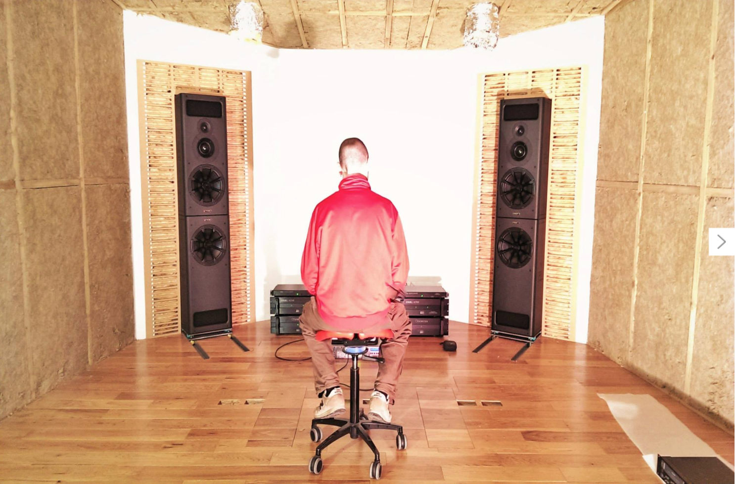

Δεν θα έπρεπε να μην εξέχουν καθόλου? link?
http://www.northwardacoustics.com/on-the-job/
Ναι, το ιδανικό είναι να μην εξέχει το ηχείο καθόλου:
Πιθανόν στη τελική εφαρμογή τα PMC να σύρονται μέσα μέχρι να έρθουν flush:
O τύπος που έκανε τη σχεδίαση του στούντιο είναι μανούλα και είμαι σίγουρος ότι τίποτα δεν αφήνει στην τύχη. Αν τα άφησε να προεξέχουν, κάποιος σοβαρός λόγος θα υπάρχει.
Τo ενδιαφέρον εδώ είναι ότι είναι το πρώτο studio που φτιάχνει με non-rigid wall εξαιτίας, πιθανότατα, των PMC που, πιθανότατα, δεν έχουν ρύθμιση για soffit εγκατάσταση. Σε αντίθεση με τα ATC που συνήθως βάζει και που τα παραγγέλνει από το εργοστάσιο για soffit εγκατάσταση (μειωμένο μπάσο, χωρίς baffle step compensation) και που τα βάζει πάντα σε rigid wall.
Πολύ σωστά. ;)
Δίνει και άπειρη μπαφλα! ;)
Δε ξέρω αν τα συγκεκριμένα ηχεία θα επωφεληθούν από άπειρη μπαφλα, έχει σχέση με το τουιτερ τους, θέλει μελέτη το πράγμα για να απαντηθεί.
Μπορεί να βάλει κάνα στρώμα ηχοαπορροφησης γύρω γύρω από την κάσα του ηχείου, να συμμαζέψει την περίθαλψη. Ή μπορεί να το σιωσει με μία φασα περιμετρικά. Ποιος ξέρει..
Τόσο που τα άφησε να προεξέχουν, στο μπάσο δεν τίθεται θέμα, το έχει λύσει (υπολόγισε το βάθος που βρίσκεται το πηνίο φωνής).
Σίγουρα πάντως αυτός ξέρει τα άντερά του, κι εγώ μόνο υποθέσεις μπορώ να κάνω, σε καμία περίπτωση δεν δικαιούμαι να κρίνω τη δουλειά του, μόνο να τη θαυμάζω σα χαζός.:gotcha::fuckyou:
Δε ξέρω ο Ζαπ αν θέλει να μας το εξηγήσει.:angel:

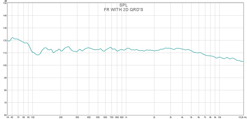

Σε αυτή τη λογική -και μάλιστα διαισθητικά, πριν καλά καλά την κατανοήσω- έφτιαξα τα Οrion, λόγω της πολικής τους απόκρισης. Βέβαια, στην πρηγούμενη οικία μου (εργένικη), που είχα παρέμβει και λίγο ακουστικά με 2d Qrd διαχύτες και absorbers παίζαν έτσι:
Στο νέο σπίτι δεν τα έχω καν στήσει 1 χρόνο γιατί -μεταξύ άλλων- ξέρω ότι λόγω έλλειψης δυνατότητας παρεμβάσεων (οικογένεια κλπ.) δεν πρόκειται να πάρω αυτό που είχα συνηθίσει και απολάμβανα. Βλέπεις, είναι και αυτό το πρόβλημα...η αύξηση των προσδοκιών κατόπιν της 'οικειοποίησης' που έλεγα...
Εντωμεταξύ, για αυτούς που νομίζουν ότι ένα καλό ηχείο παίζει όπως και να το στήσεις και σε όποιο χώρο, αρκεί να πω ότι οι αρχικές μετρήσεις των orion όταν τα έβαλα για πρώτη φορά στο σαλόνι σε μια φαινομενικά καλή θέση (με το μάτι) και χωρίς ακουστική φροντίδα, δεν ήταν φυσικά έτσι. Ήταν σαφώς καλύτερα από άλλα ηχεία καμπίνας, λόγω του σχεδίου τους, αλλά όχι όπως φαίνεται εδώ. Η δε ακουστική απόδοσή τους μετά την ακουστική παρέμβαση, ειδικά σε μια εκδοχή του σαλονιού μου όπου δεν μπορούσε να διατηρηθεί για πανω από μερικές ώρες λόγω ύπαρξη απορροφητών ακόμα και στο πάτωμα, ήταν κλάσεις ανώτερη από πριν τη παρέμβαση.
2.412
2.566
Αυτό που θέλω να πω τελικά και πάνω στο θέμα εδώ, είναι ότι όταν κάποιος ακούει πρόχειρα στημένο ένα οποιοδήποτε ηχείο σε έναν χώρο χωρίς ακουστικές παρεμβάσεις, τότε δεν μπορεί να εκφέρει καμία αξιόπιστη άποψη για το ηχείο. Μπορεί να είναι είτε καλό, είτε κακό. Και πιθανότατα αν είναι κακό θα ακούγεται καλύτερα...

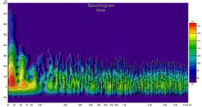

Εξαιρετικό σπεκτρογκραμ και απόκριση! Ε-ξαι-ρε-τι-κότατο!
Θα κελαηδούσε, είμαι βέβαιος (χωρίς να το ακούσω).
Όταν πάντως είναι γνωστό πως κατα μέσο όρο το 80% της ηχητικής ενέργειας που φτάνει στα αυτιά σου προέρχεται από το χώρο, και μόλις ένα 20% από τα ηχεία (άμεση ακτινοβολία), απορώ πραγματικά γιατί ο πολύς κόσμος δε καταλαβαίνει τα βασικά.. :)
