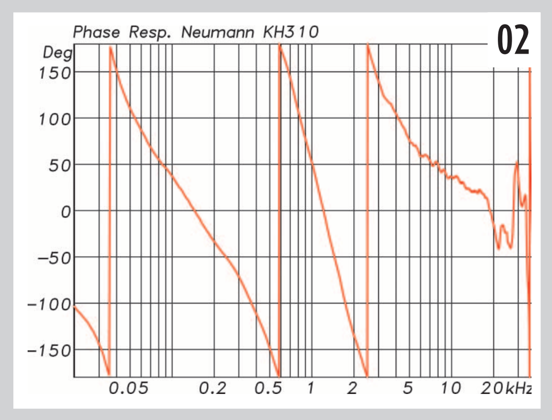

Τα Neumann τα 310 έχουν άριστα χαρακτηριστικά όχι μόνον στην απόκριση συχνότητας, αλλά και στο πεδίο του χρόνου, που φαίνονται από άφθονες μετρήσεις. Η χρήση αναλογικού ενεργού κρος οδηγεί βεβαίως σε τυπική 360° μεταβολή φάσης στους 650 κύκλους και στους 2 χιλιοκυκλους:
Αυτά είναι τυπικά χαρακτηριστικά των αναλογικών κροσοβερ, συναντώνται σε άφθονα ηχεία, και βεβαίως είναι ένα "παιχνιδάκι" η εξάλειψή τους από τον trinnov, κι έχω δείξει ότι το κάνει.
Το λινκ για αυτά.

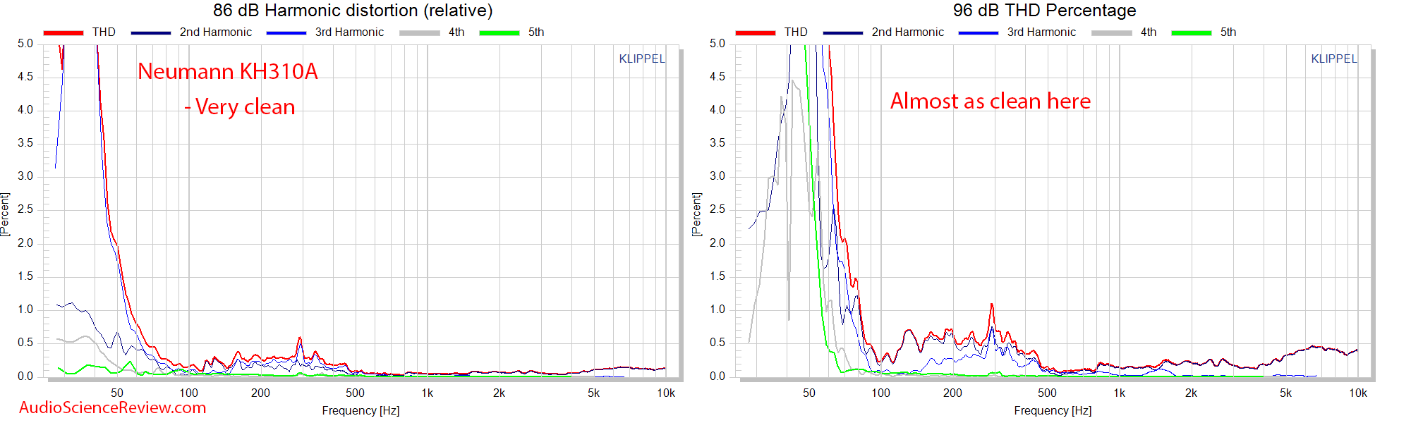

Όσοι τα αναφέρουν αυτά για 310, έχουν λάθος απόσταση ακρόασης.
Αυτό που αναφέρεις, θα περίμενα κυρίως να το αναφέρουν χρήστες στο μεγαλύτερο Neumann, το 420, στο οποίο ο Αμίρ έδειξε τη max SPL στάθμη που πιάνει το tweeter, περί τα 98 dB στο 1 μέτρο:
και δεδομένου ότι οι χρήστες ενός τέτοιου "μεγάλου" ηχείου ανέτως θα μπορούσαν να το τοποθετήσουν σε 3,5 έως και 4 μέτρα απόσταση ακρόασης (και παραπάνω κάποιοι κάποιοι), τότε στη θέση ακρόασης θα γίνεται πολύ εύκολα αντιληπτό σε υψηλές στάθμες.
Προφανώς τα ίδια ισχύουν και για το 310, το οποίο όμως δεν θα το βάλει κάποιος σκεπτόμενος χρήστης στα 3 και 4 μέτρα (δεν είναι main monitor). Αλλά όλοι οι χρήστες δεν είναι καθόλου λογικά σκεπτόμενοι. 🤣😂😁
Ο Αμίρ έδειξε μετρήσεις έως τα 96 dB max SPL για το 310, όπου φαίνεται σε όλη την έκταση μεσαίων και πρίμων άριστο, και βλέπουμε τη διαφορά παραμόρφωσης μεταξύ 86 και 96 dB max SPL, είναι μόλις ~0,3%:
Προφανώς, στα 97-98 θα κλιπάρει κι αυτό.
Τα 100 Φον δεν αντέχονται από άνθρωπο, και αν είναι σε μικρή απόσταση ακρόασης το ηχείο, εκεί δεν χρειάζεται ποτέ ούτε τα 96 dB max SPL που αποδεδειγμένα μπορεί να βγάλει το tweeter.
Βεβαίως το 310 κάτω από τους 80 κύκλους είναι λίαν επιεικώς άθλιο, θέλει σαμπ.

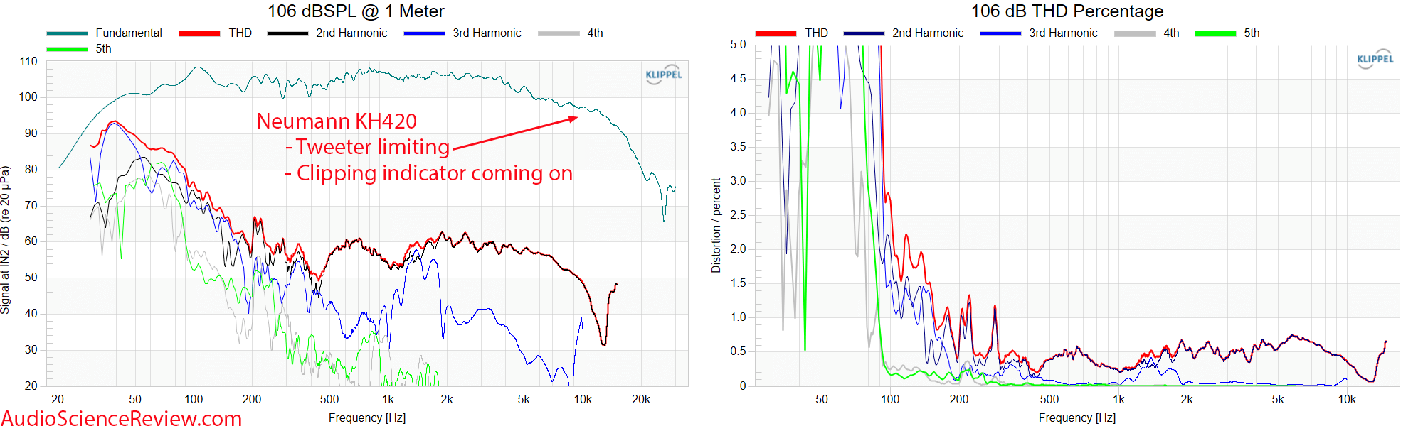

Το 420, επειδή "αντέχει" να φτάσει 106 dB στην 3η οκτάβα και σε όλο το εύρος των μεσαίων, χωρίς σημαντικές παραμορφώσεις, θεωρούν πολλοί πως μπορεί να τοποθετηθεί σε μεγάλη απόσταση ακρόασης, αλλά δεν είναι έτσι, δυστυχώς. Το limiter ξέρουμε ότι επεμβαίνει στα πρίμα αρκετά χαμηλά, ώστε στην ουσία να μην υποστηρίζει μεγάλες αποστάσεις ακρόασης..
Προσωπικά θα το χρησιμοποιούσα το 420 για απόσταση ~2,5 μέτρων, στα 3 μ. δε θα το έβαζα, αλλά είμαι η εξαίρεση στον "γενικό πληθυσμό" σε τέτοια πράγματα..🤪
Σε μένα, επειδή είναι σε μικρή απόσταση ακρόασης τα 310 (2,3μ), δεν έχω "βρει" τα όρια του Τουίτερ, ξέρω όμως ότι έρχονται λίγο πάνω από τα 96 dB SPL, όπως και του 420 χονδρικά.
Γι'αυτό ξέρω ότι οι χρήστες με λάθος απόσταση ακρόασης, θα έχουν "θεματάκια", αλλά τι α κάεις; Α κατς α μαλώεις για τέτχοια χαζά; Ά παπαπαππαα..
