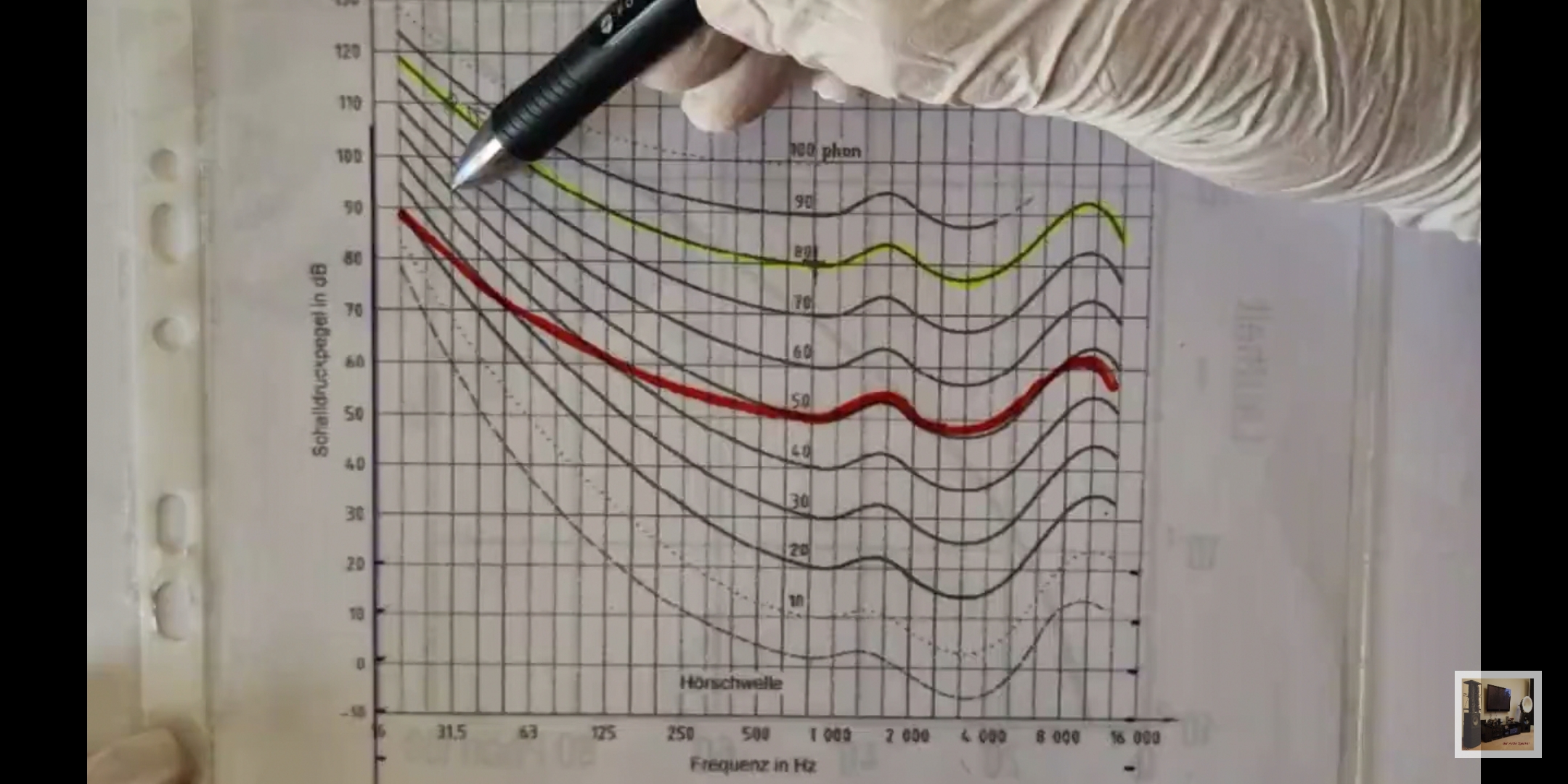

Σιγά μην βουτήξουμε τα πηνία και σε υγρό άζωτο. :D Τζίφος λέει, μικρές διαφορές.
Τα έβαλε κάτω ο άνθρωπος με χαρτί και μολύβι 😀
Λέει και κάτι άλλα για τις καμπύλες ίσοδυναμης ακουστοτητας. Αν ακούς σε χαμηλές εντάσεις τότε σε ενδιαφέρει πολύ, μέχρι και 15 ντιμπι στα μπάσα παίζει να λείπουν. Οπότε ακούς κάτι εντελώς διαφορετικό.

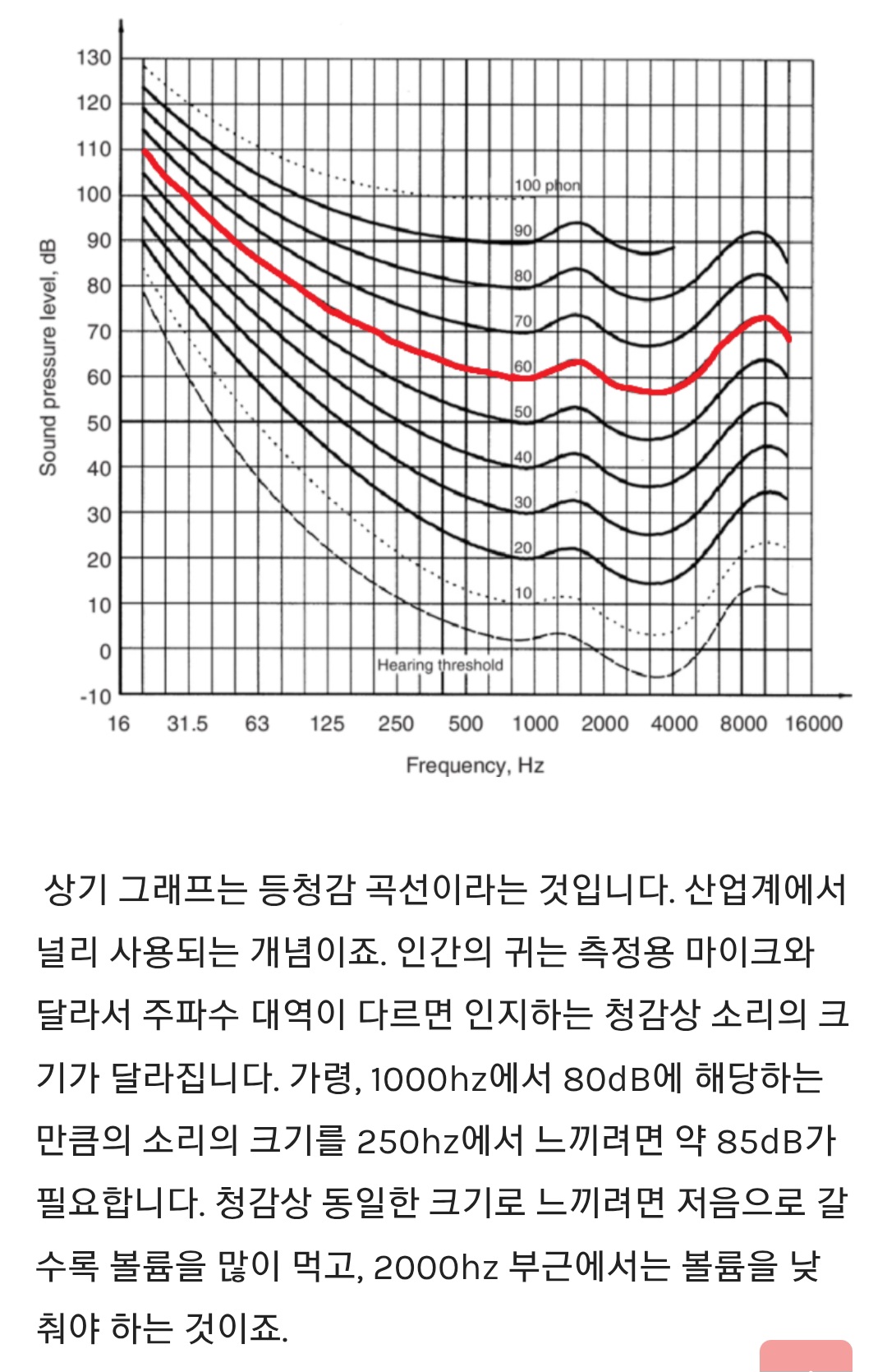

Πάλι Κινέζικα έβαλες;
Δεν είναι κινέζικα, οι μηχανικοί ήχου δουλεύουν σε μια ένταση μεταξύ 75-85 dB.
Επομένως δουλεύοντας κοντά στα 80ντιμπι θα λάβει υπόψιν την καμπύλη των 80phon.
Όταν εσύ θα παίξεις στα 50 ντιμπι για παράδειγμα το κομμάτι μπορείς να δεις τι σου λείπει αν κοπιάρεις την καμπύλη των 80phon και την βάλεις πάνω στην καμπύλη των 50phon. Τότε θα δεις ότι για να πιάσεις τα μπάσα των 50phon στα 30Hz θα πρέπει να προσθέσεις αλλά 15ντιμπι.
Να μην ξεχνάς ότι μείωση της έντασης κατά 10ντιμπι γίνεται αντιληπτή ως μείωση της έντασης στο μισό.

Πόσα σάμπ θα χρειαστώ για να ισορροπήσω το δωμάτιο και πόσα για να παράξω αυτή την ενέργεια ; Πόσες χιλιάδες watt ενισχυτές ; Για κορόιδα ψάχνεις βρε Ν.Κ. που θα δώσω εγώ απο 5 Κ το ένα για 8 sub = 40 Κ να κάνω δουλειά κάτω απο τα 40 Hz και να στρώσω δυο modes (με 1/3 octave smoothing δηλαδή στρώσιμο μη φανταστείς τίποτε σπουδαίο) ; Δεν βάζω το κεφάλι μου 10 εκατοστα απο το τοιχο να πάνε αμέσως αμέσως 20 db, όχι 15 που λές όλα τα modes και μάλιστα θα είναι και σουπερ flat λόγω υψηλής πίεσης εκει ...και όλα τζάμπα. Ε, σκηνή δεν θα έχω αλλά σάμπως την έχετε εσείς που τα βάζετε κολλητα όλα στον τοιχο ή η μουσική που ακούτε ετσι και αλλιώς έχει ; :D
Μάθε μπαλίτσα. :D Ακουστοτητες και σαχλαμάρες τώρα. :D

Οι μηχανικοί ήχου τιγκαρουν το μπάσο και απο επιλογή αλλά και επειδή δεν το ακούνε σε αυτες τις συνθήκες αλλα και επειδή ξέρουν και τι "παιζεται" ....οπότε εμείς ακούμε στην πράξη κανονικα και φλάτ και εσυ ακούς τίγκα μπάσο. Για αυτό σου λέω δεν σε πιάνουν οι ακουστοτητες. Κάτσε φάε εσυ ακουστότητα. :D :D Κορόιδο πήγες πληρωσες τόσα λεφτά τζάμπα και βερεσέ ....λοιπόν στα αγοράζω στο 1/4 όλα (πέφτει η τιμή όπως βλέπεις απο 1/3 πριν δυο βδομάδες προσφορά) να αδειάσει και λίγο ο χώρος να μπεί καμια Γερμανίδα εκεί μέσα να δεις χαρά. :D
