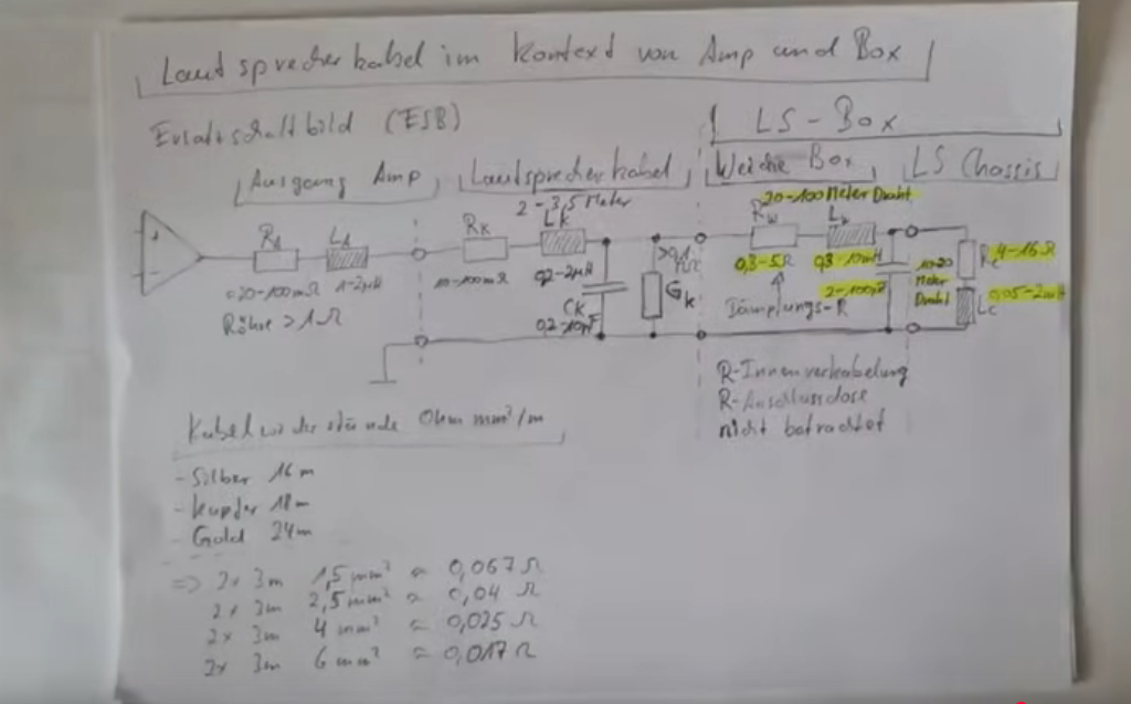

συζηταμε για διπλοκαλωδιωση οπου τα μπασσα πανε με καλωδιο Kimber 8PR πλεχτο
Μεσαια και πριμα πανε με καλωδιο 0,8 μονοκλωνο αγωγο, περασμενος σε PVC 6mm μακαρονι ,περασμενο σε καλτσα, με μια πολυ ελαφρια πλεξη( επιβεβαιωμενη top ποιοτητα χαλκου )
ΤΑ μηκη ειναι ακριβως ιδια 2,40
Αποδεδειγμενα πλεον για τους λογους που εκτενως αναφερουμε πιο πανω: αντισταση, χωρητικοτητα, αυτεπαγωγη και επιδραση του skin effect μεταξυ 3 διαφορετικων καλωδιων σε μονοκαλωδιωση ,θα υπαρχουν ακροασιμες διαφορες . Τελεια παυλα και αυτο δεν χωραει συζητηση . ( χειροτερα ακομα μεταξυ διαφορετικων τεχνολογιων ΠΧ πλεχτο τυπου Kimber πλακε τυπου Supra )
Αυτο εχει να κανει οτι ο συνδυασμος ενισχυτης καλωδιο ηχειο δεν εχουν γραμμικη συμπεριφορα , Μαλιστα το ιδιο καλωδιο στο συστημα Α θα παιζει ετσι και στο συστημα Β θα παιζει αλλιως γιατι πολυ απλα σε ενα αλλο ηχειο ειναι 4Ω το αλλο ειναι 8Ω το ενα εχει ευαισθησια 91db και το αλλο 86 db το ενα εχει κροσσοβερ πρωτης ταξης και το αλλο τεταρτης.
Αρα εφοσον το φορτιο ειναι διαφορετικο συνολικα η συμπεριφορα θα ειναι διαφορετικη και αυτο αν θελεις εξηγει το γιατι οταν διαβαζεις για το Χ καλωδιο γραφει ο ενας οτι ακουσα παπαδες και ο αλλος γραφειο οτι ειναι τελειως μαπα .
Τι λεει το τσαγανο μου :
Οπως η διαχειριση του σηματος ειναι μη γραμμικη ( εκει στηριζεται η λογικη του βαζω το καταληλο καλωδιο για την καταλληλη δουλεια ) σε ενα καλωδιο , Προφανως και χειροτερα, η αποστολη back EMF μεσα σε ενα καλωδιο και απο εκει στην αναδραση και απο εκει στον ενισχυτη επισης θα ειναι ευθεως αναλογα μη γραμμικη .
Κατι μεσα μου αρχιζει να μου λεει οτι στην μονοκλωδιωση γενικα η αναδραση μολυνεται απο την πληθωρα των σηματων BACK EMF και αλλοιωνει το αποτελεσμα . Οταν λοιπον στελνεις τα Back EMF με διαφορετικα καλωδια δλδ διπλοκαλωδιωση, το καθε καλωδιο εχει να διαχειριστει τελειως διαφορετικο πακετο γιατι πολυ απλα εχει τελειως διαφορετικο φορτιο .... Ισχυει καλυτερα σε ενισχυτες που εχουν δυναμικο μηδεν στην μαυρη μπορνα ενω το οτι βελτιωνεις λιγακι το DF λογο διπλοκαλωδιωσης , και οτι χρησιμοποιεις το καταληλο καλωδιο για τηνκαταληλη δουλεια ειναι απλα κερασακι στην τουρτα απλα ενα πολυ καλο add on .
Ναι (μάλλον), αλλά αυτό το "αυτο δεν χωραει συζητηση" (τα μπολντ δικά μου) . . . χωράει ! <-- οι εντυπώσεις ακροάσεων διαφέρουν μεταξύ τους
