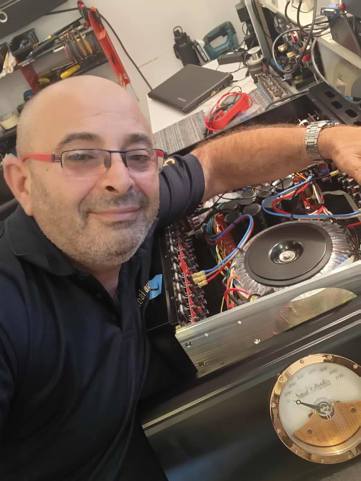

Εχω 40 χρονια στον χωρο , τεραστια εμπειρια και απο Pro Audio
Πολλοι σκατοψχυχοι λενε ο Σακης αλλαζει πυκνωτες και αντιστασεις ....
well δεν ειναι καθολου ετσι
Συνηθως για να φιαξουμε ενα μηχανημα πρεπει να κατανοησουμε το πως λειτουργει , προυποθετει να μπορεις να διαβασεις σχεδιο , προυποθετει το κατανοεις θεωρητικα , ωστε μετα να καταλαβεις που ποναει και να προχωρησεις στην βλαβη .
Μετα την επισκευη ακολουθουν μετρησεις οπου εκτος απο τις επενδυσεις σε οργανα τελικα πρεπει να ξερεις να τα δουλεψεις , πρεπει να μπορεις να ερμηνευσεις το γραφημα , ωστε στο τελος να εχεις χρηστικα αποτελεσματα .
Αφου τα κανεις ολα αυτα και τελειωσεις τελικα το μηχανημα θα βγει εξω να το ακουσεις ,,,,,Σημαινει οτι μια και εδω η ποσοτητα των μηχανηματων ειναι τεραστια υπαρχει στατιστικη αλλα και συγκριση..>Ειδαμε πως το εκαναν με μονο απλο καρμπυρατερ , ειδαμε με διπλο , ειδαμε με μονο ψεκασμου ειδαμε και MPI και επειδη οπως ξερετε εδω εχει περασει απο KEnwood KA 1500 μεχρι Momentum Di agostino δεν ειναι ψεμα να πουμε οτι τελικα μετα απο 40 χρονια τα εχουμε ακουσει ολα να παιζουν .....

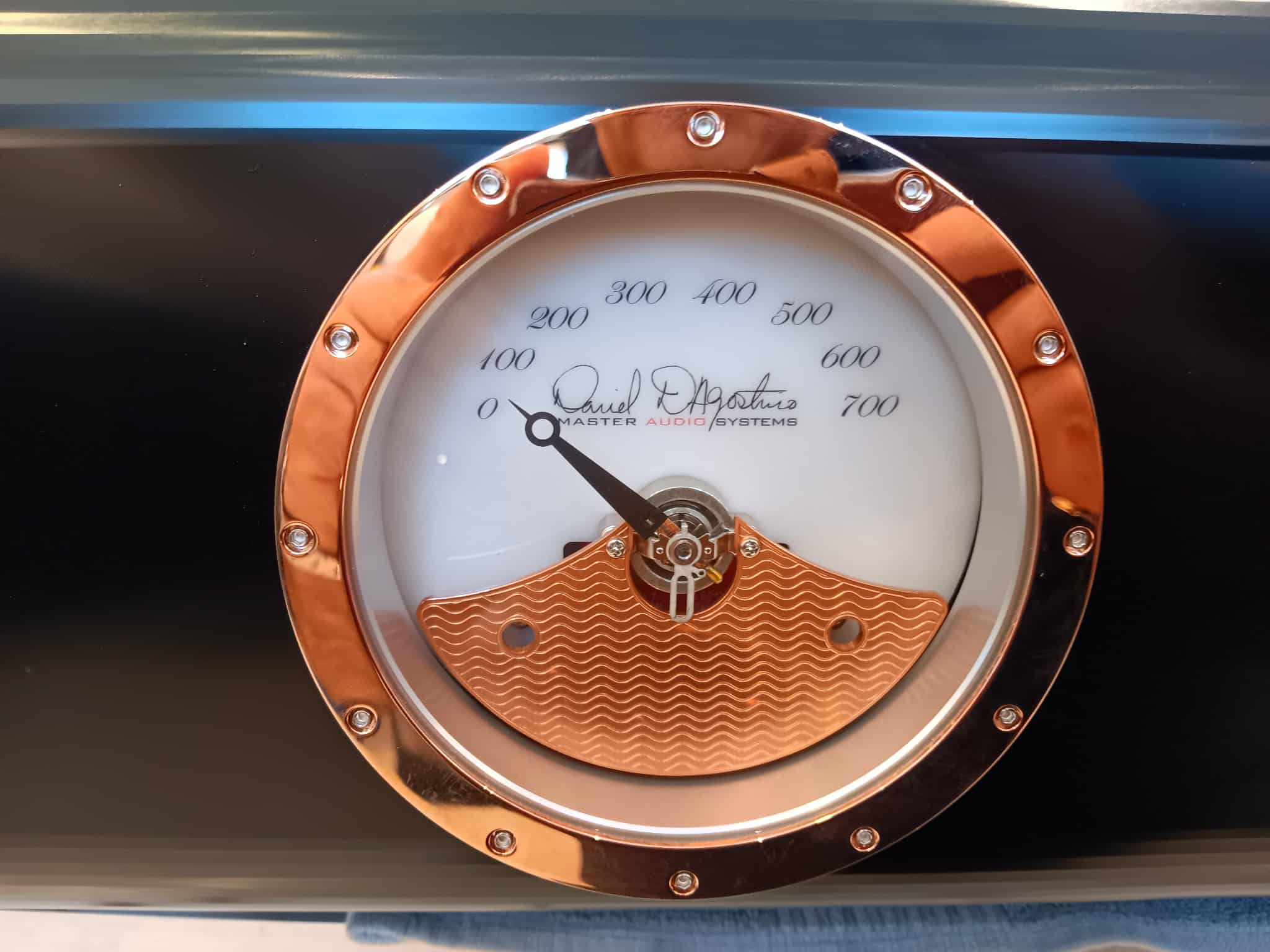

Το να γράφεις δημόσια, οτι από εκεί έχει περάσει Momentum του D' Agostino, είναι τουλάχιστον αστέιο... Αν εννοείς οτι πέρασε από έξω πηγαίνοντας κάπου αλλού θα το άκουγα... Διαφορετικά δεν ισχύει... Σε αυτό το σημείο σταμάτησα να διαβάζω κιολας
east electronics
1.600
1.579
Ακριβως δεν εχω καταλαβει τι θελεις να πεις
θελει να μου το κανεις λιγο πιο λιανα ?
east electronics
1.600
1.579
