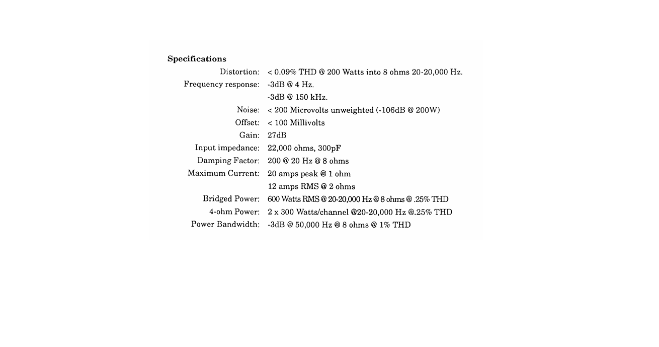

Ο πρωτος Adcom 555 ηταν βασισμενος σε τρανσιστορ της Motorola εξαιρετικα ανθεκτικο προιον αλλα συναμα και πολυ αργο ft 3MHZ
παραθετω τις προδιαγραφες του κατασκευαστη που δινουν ενα bandwidth 50K -3db

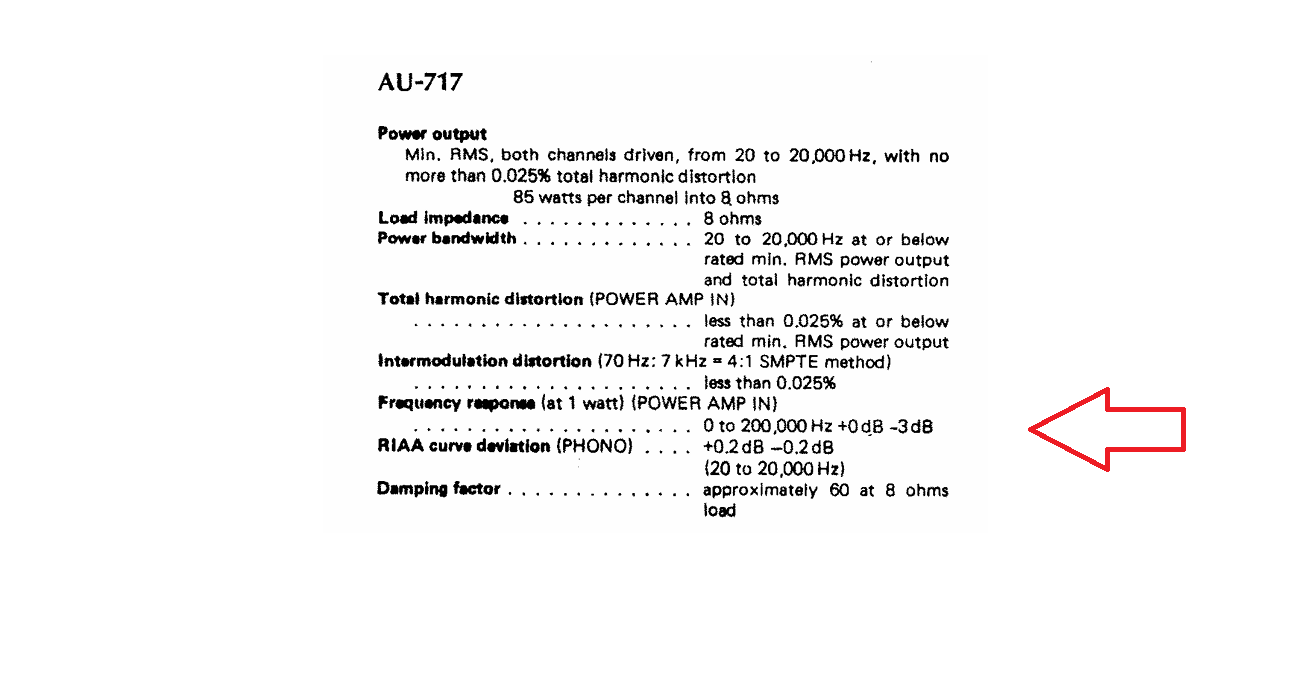

Αντιστοιχα ενας μικροτερος ενισχυτης ο AU717 Sansui επειδη ειχε τρανιστορ τα οποια ειχαν Ft 20MHZ σε συνεργασια παντα με το υπολοιπο κυκλωμα εβγαζε 4 φορες επανω δλδ 200Κ
παρακαλω δειτε τα συνημενα ειναι κοπυ απο τα σερβις μανουαλ του κατασκευαστη
και πριν βρεθει καποιος να γραψει τι μας ενδιαφερουν τα 50Κ η τα 200Κ αφου κανενας δεν ακουει εκει πανω σας ενημερωνω οτι ναι η παρατηρηση αυτη ΕΙΝΑΙ σωστη αλλα δεν εχει σχεση με το ποιος ακουει εκει πανω .
εχει σχεση με το ποσο γραμμικος θα ειναι ο ενισχυτης στο κανονικο ζητουμενο που ειναι απο 20Ηζ μεχρι 20Κηζ
παρολο οτι η ακουστικη ειναι 20-20κ τα τρανσιστορ που θα χρησιμοποιηθουν πρεπει να ειναι ΜΗΖ και πανω για να μπορουν να αποδωσουν γραμμικα το ζητουμενο 20-20
