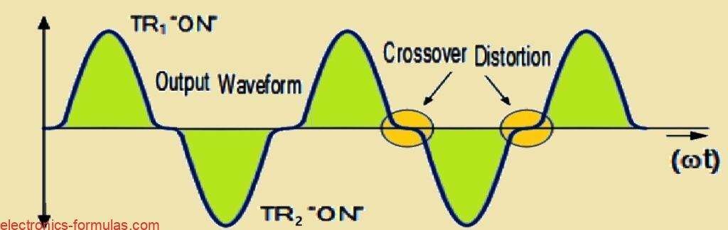

O πρωτος ενισχυτης που κατασκευαστηκε με τρανσιστορ επαιζε σε ταξη Β
Η ταξη Β υποφερει απο ενα θεμελιωδες προβλημα :
Στην γνωστη κυματομορφη που ξερουμε η πανω με την κατω κορυφη οταν συναντιουνται στην ουσια επειδη τα τρανσιστορ δεν μπορουν να βρουν το ενα το αλλο κανουν ενα σκαλωμα
( σας εχω κι το αντιστοιχο γραφημα απο κατω )
Στην ταξη Α επειδη το τρανσιστορ ειναι μονιμως ανοιχτο απο την πολωση που εχουμε επιβαλει θεωρητικα το σημα βρισκει το 'μονοπατι' ανοιχτο τα τρανσιστορ ειναι ανοιχτα και υποχρεωτικα συναντανε το ενα με το αλλο και αρα δν εχουμε αυτη την παραμορφωση και η μουσικη περναει ελευθερα .
Ο ακροατης στην ταξη Β αντιλαμβανεται την παραμορφωση και σου λεει οτι το μηχανημα εχει "γρεζι" και βρασιμο μεσα στην ακουστικη .
Πραγματα που δεν υπαρχουν στην ταξη Α αν και εκει υπαρχουν αλλοι περιορισμοι , πολυ υψηλες θερμοκρασιες πολυ κακο βαθμος αποδοσης, καταναλωνειες παρα πολυ ρευμα για πολυ μικρο αποτελεσμα και εχεις και θεματα ταχυτητας κυριως σε ενισχυτες με τρανσιστορ .
Προσεξτε εδω ταξη Α σημαινει το τρανσιστορ η και η λαμπα ειναι μονιμα ανοιχτο στο 100% της πολωσης που οριζουν τα ορια ασφαλειας του τρανσιστορ η της λαμπας
διαφοροι πονηριδηδες επειδη ο ακροατης δεν μπορει να διακριβωσει η να βεβαιωσει ποση ταξη Α ειναι το μηχανημα του αυξησαν απλα την πολωση στο 30% και εγραψαν απεξω ταξη Α ενω στην ουσια δεν ειναι παρα μολις το 30% του αποτελεσματος ειναι σε ταξη Α.
Ετσι γεννηθηκε η ταξη ΑΒ η οποια στην ουσια ανοιγει τα τρανσιστορ σε ενα μικρο ποσοστο εξου και οι χαμηλοτερες θερμοκρασιες συγκριτικα με την ταξη Α και υποτιθεται οτι απο αυτο το μονοπατι θα περασει μουσικη , και τοτε λογο της μουσικης και του εργου που πρεπει να παραξουν τα τρανσιστορ παραμενουν ανοιχτα και δεν υπαρχει παραμορφωση κροσοβερ .... Θα μπορουσε καποιος να πει οτι ο ενιχυτης ταξης ΑΒ στην ουσια αλλαζει ταξη συμφωνα με τον ρυθμο της μουσικης και το περιεχομενο σε ενα πολυ εκλαικευμενο παραδειγμα .
ειναι βελτιστη λυση και πανακεια πανω απο ολες τις αλλες ?
οχι βεβαια ειναι ομως εξαρετικα πρακτικη και αν θελεις υποφερει απο τα λιγοτερα προβληματα σε σχεση με ολες τις υπολοιπες .... εχει το καλυτερο ηχητικο αποτελεσμα ?
οχι βεβαια αλλα η αληθεια ειναι οτι ενα σωστα στημενο μηχανημα ειναι πολυ κοντα ...Στην τελικη και αυτο ειναι ενας ακομη συμβιβασμος .
