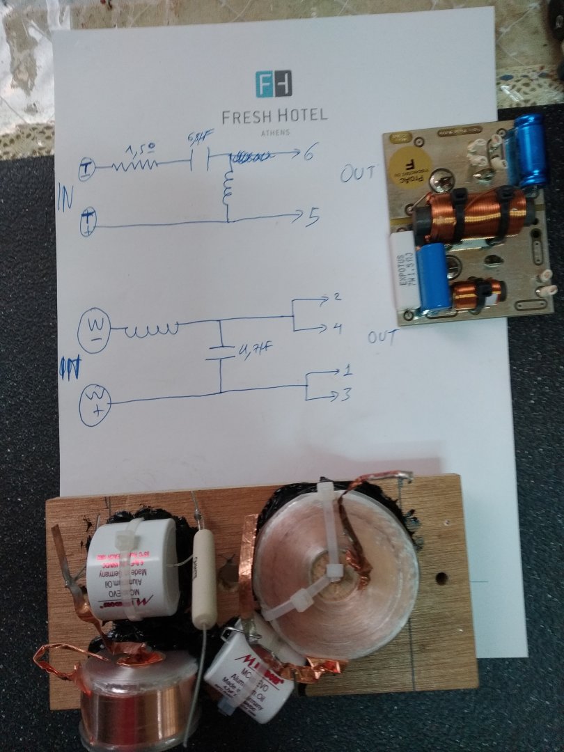

Επίσης έχω μια άλλη απορία κι όποιος θέλει ας απαντήσει ειλικρινά, πόσοι από εσάς (δεν εννοώ απαραίτητα εσένα Γιάννη) που έχετε κατά καιρούς ξοδέψει από μερικές εκατοντάδες μέχρι μερικές χιλιάδες ευρώ σε καλώδια έχετε ανοίξει τα επώνυμα κι ακριβά παθητικά ηχεία σας και να δείτε τους πυκνωτές και τα πηνία αξίας 10άρικου στα cross;;; πιστεύω πολύ λίγοι κι όποιος το έχει κάνει αντιλαμβάνεται αμέσως με ποιο τρόπο μπορεί να ξοδέψει χρήματα στο παθητικό σύστημα του και να έχει μια πραγματική αναβάθμιση.
Αυτό το φέρνω ως παράδειγμα καθώς πρόσφατα και μετά από ατύχημα που έχω ήδη αναφέρει σε άλλο νήμα αποφάσισα να στείλω στον PeterMeni (από την Κρήτη στην Αθήνα) τα ηχεία μου για αλλαγή των cross, το συμπέρασμα μου λοιπόν μετά την αλλαγή και βελτίωση τους από τον Πέτρο είναι πως ακόμα κι αν ξόδευα μερικές χιλιάδες ευρώ σε καλώδια (άσχετο ότι δεν θα το έκανα ποτέ) δεν θα είχα σε καμία περίπτωση την τεράστια βελτίωση (καρά...ακουστή και μετρήσιμη) που έχω τώρα που ξόδεψα όσο κοστίζει ένα ζευγάρι χαμηλομεσαία interconnects δηλαδή μόλις λίγες εκατοντάδες ευρώ.
Μιας και ρώτησες ποιος έχει κάνει μια τέτοια αλλαγή στα κροσοβερ των ηχείων του, μπορώ να σου απαντήσω έχοντας κάνει αυτή την αναβάθμιση ότι:
Η διαφορά που φέρνει η αλλαγή και μόνο των υλικών στο κροσοβερ με άλλα ποιοτικότερα υλικά είναι σημαντική όπως λες και μεγάλη, αυτό όμως δεν ακυρώνει τη βελτίωση που επιφέρουν τα καλώδια είτε είναι ρεύματος, είτε είναι ηχείων, είτε ιντερκονεκτ, ούτε φυσικά ακυρώνει τη βελτίωση στον ήχο που μπορεί να φέρει ένα καλό ρακ, ή μια μερική ή ολική φροντίδα χώρου.

Υ.Σ. οι φωτογραφίες είναι από τα δικά μου κροσοβερ
Τι αλλαγές έχεις κάνει στα κροσόβερ, ποιο το κόστος τους και τι διαφορές παρατήρησες;

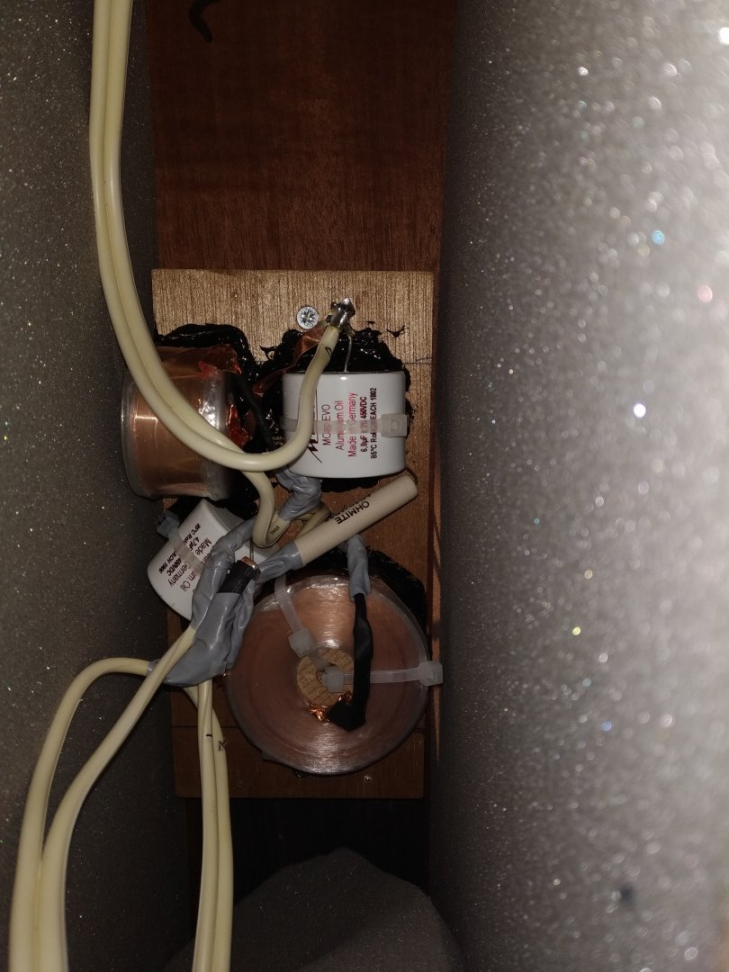

Τι αλλαγές έχεις κάνει στα κροσόβερ και ποιο το κόστος τους;
Φαίνονται όλα στις φωτογραφίες που πρόσθεσα εκ των υστέρων στο ποστ 2462.
Έχουν αλλαχθεί τα πηνία με αέρος πλακέ της mundorf, οι πυκνωτές με mundorf evo aluminium oil και οι αντιστάσεις με αντιστάσεις της ohmite, όλα συνδεδεμένα πλέον hardwired και κόστος αγοράς υλικών στα 280€ περίπου.
Η εργασία δεν είναι μέσα στο παραπάνω κόστος.
Οι διαφορές τώρα είναι η μεγαλύτερη ευκρίνεια και εστίαση των οργάνων, μεγαλύτερη έκταση και όγκο τόσο στις χαμηλές όσο και στις υψηλές συχνότητες.
Επίσης κέρδισαν και σε ευαισθησία.

Χαίρομαι Λέανδρε που έχεις κάνει αναβάθμιση στα crossover των ηχείων σου οπότε γνωρίζουμε κι οι δυο γατί πράγμα μιλάμε, αν μου επιτρέπεις θα ήθελα να σου κάνω μια ερώτηση, ήταν ένα εγχείρημα diy κι απλά αντικατέστησες τα υλικά των κρος με άλλα καλύτερης ποιότητας στις ίδιες τιμές ή έγινε από κάποιον άλλο επαγγελματία ή χομπίστα φίλο μετά από δοκιμές μετρήσεις κτλπ;
Η μετατροπή έγινε μαζί με ένα φίλο χομπίστα φυσικό, αλλά.. έχει καμία σημασία???
Δε μπορώ να καταλάβω για πιο λόγο ντε και καλά ψάχνεις να βρεις το... φάουλ για να "μου την πεις"!!
Αν κάνω λάθος ζητώ προκαταβολικά συγγνώμη..
Τέλος πάντων, τα υλικά είναι ακριβώς τα ίδια μου τα αρχικά, απλά είναι πολύ ποιοτικότερα και με πολύ μικρότερες ανοχές.
Επίσης τα πηνία έχουν αρχικά αγοραστεί μεγαλύτερα των αρχικών, έχουν μετρηθεί με γέφυρα και έχουν κοπεί στην ονομαστική τιμή του αρχικού με σχεδόν μηδενική ανοχή.
Αντίστοιχα οι πυκνωτές έχουν μετρηθεί κατά την αγορά τους και έχουν μικρότερη ανοχή απ' την ονομαστική του 3%(η πραγματική ανοχή τους είναι 1,22%).
