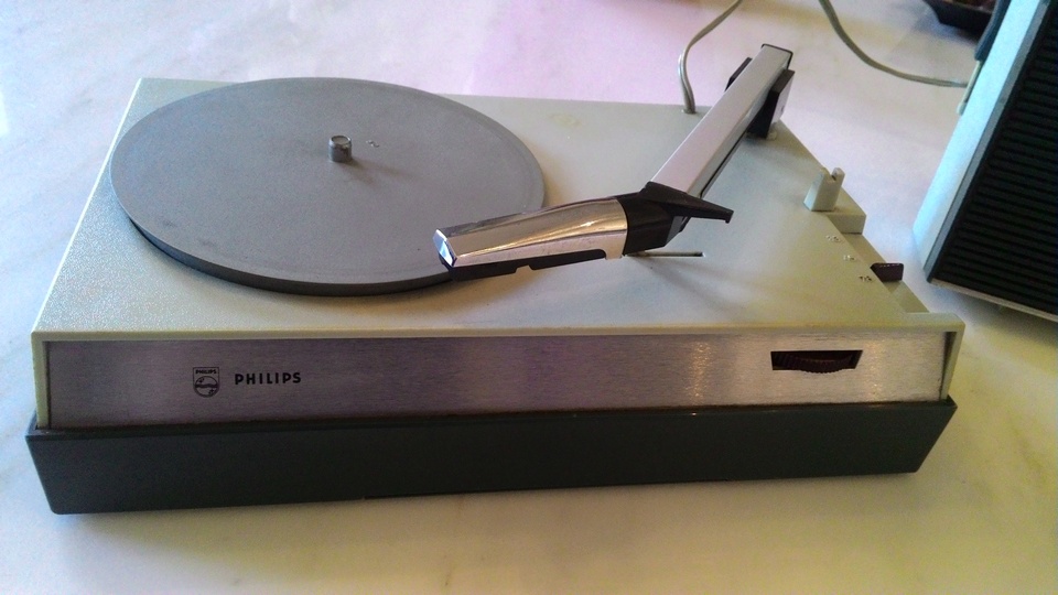

Θα πάει χαμένη η δισκοθήκη σε μένα... μόνο αυτό έχω από ...πικάπ :p
για ρόλο ...διακοσμητικού...
Κανα CD άμα περισσεύει, οκ :p
