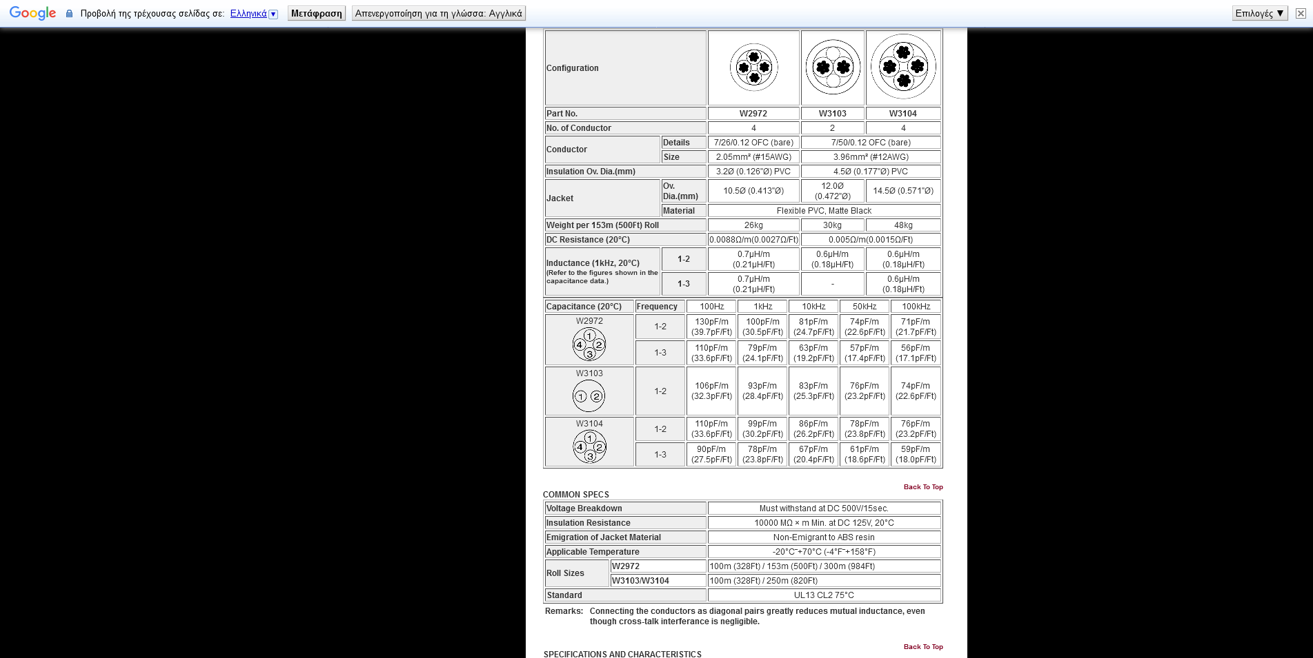

Για κοίτα , λίγο , 0,005ω/μ .
Μιλάμε για τρελλή αντίσταση ε?
0,6μh / μ τρελλή επαγωγικότητα ε?
83pf/μ τρελή χωρητικότητα ε?
Οπότε άντε και έβαλες και 3μ βλώδιο , ε καί ? κάτι τρέχει στα γύφτικα.
Ας μην κάνουμε την τρίχα τριχιά.
Το 3103 όλα αυτά.
Πράγματι, για να χαλάσει το damping factor σε βαθμό που να γίνει έστω και ελάχιστο πρόβλημα σε απαιτητικά συστήματα, απαιτούνται πολλά μέτρα (όπως προκύπτει με τους κατάλληλους υπολογισμούς, αν θέσεις ένα αυστηρό damping factor ως απαίτηση). Και με τις μεγάλες διατομές που επιλέγουμε συνήθως για να είμαστε on the safe side, πρακτικά "δεν τρέχει κάστανο". Κάπου έχω καταχωνιασμένους κάποιους πίνακες/manual εταιρειών ηχείων, με τα προτεινόμενα όρια μήκους για κάθε διατομή (ένας με τραγικά λάθη εκ παραδρομής) και τα πράγματα δεν είναι τόσο δύσκολα. Η ισχύς που θα χαθεί είναι αμελητέα, η δε πληροφορία/ποιότητα πρακτικά καμία.
