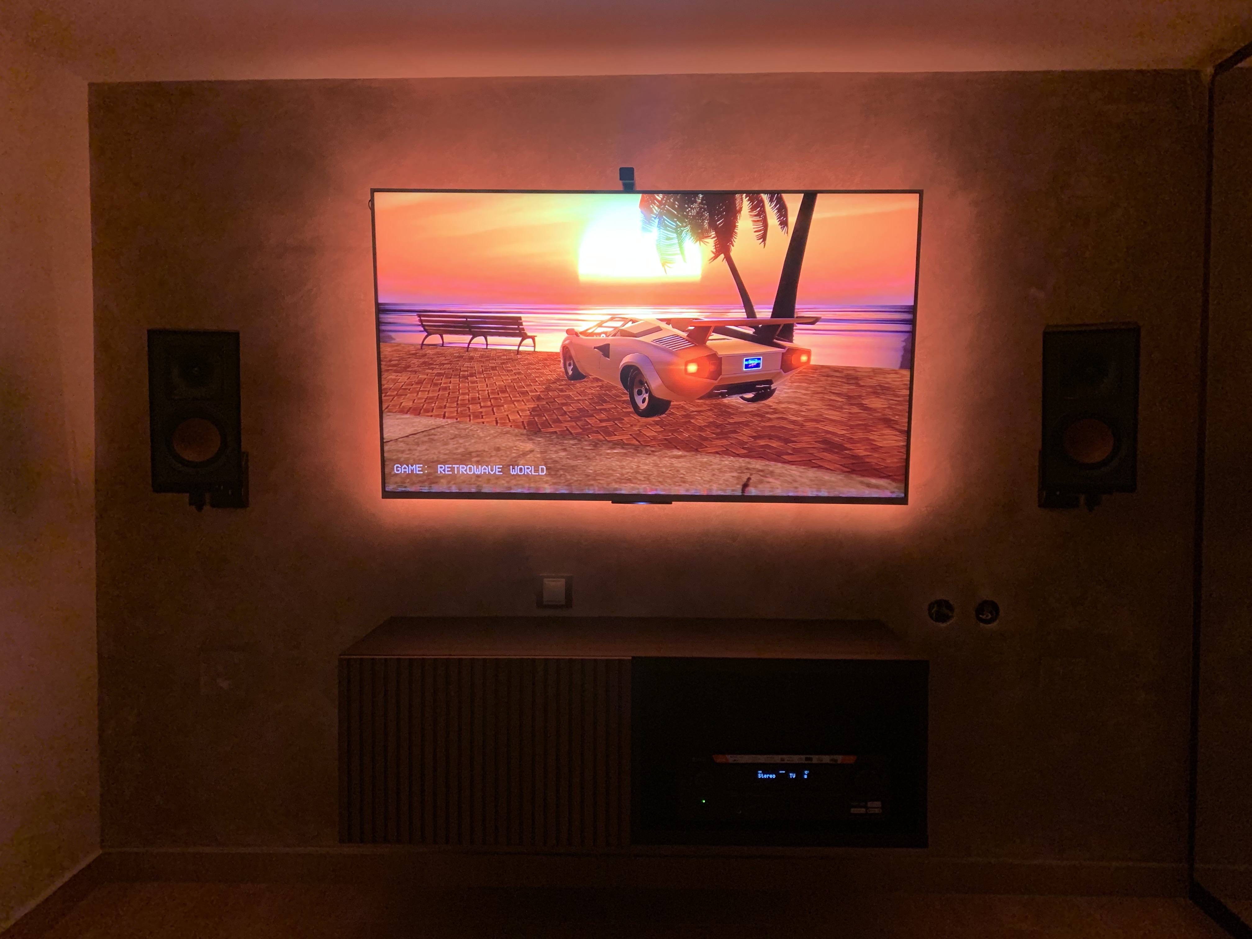

Λοιπόν…
Τελείωσα με την ανακαίνιση. Αλλά προέκυψε πρόβλημα. Επειδή ο καναπές ήρθε πιο κοντά στην τηλεόραση (στα 2μ) η γωνία θέασης αυξήθηκε, και το ύψος δεν βολεύει πια (σηκώνω πολύ το κεφάλι)
Αλλά αν βάλω πάνω στο έπιπλο το κεντρικό ηχείο (~20εκ), η τηλεόραση έχει περιθώριο να κατέβει, μόνο 10εκ. Δεν πιστεύω να κάνει διαφορά.
Μπορώ να βάλω το κεντρικό από πάνω και να κατεβάσω την τηλεόραση 25εκ; Είναι πρακτικό/σωστό; Κάποια άλλη πρόταση;
Τι βάσεις υπάρχουν γι’αυτόν τον σκοπό;
ΥΓ: μάλλον δεν με παίρνει για 65" TV που είχα σκοπό να πάρω.
1.809
2.237
Λοιπόν…
Και τα ηχεια ειναι πολυ ψηλα.
Τα τουιτερ θα πρεπει να ειναι στο υψος του αυτιου (καθιστος).
Εγω θα τα κατεβαζα ολα χαμηλοτερα. Και την τηλεοραση (εννοειται) και τα ηχεια αλλα και το επιπλο (το οποιο ειναι πολυ ψηλο και οχι αρκετα μακρυ για να μπορει να σταθει απο πανω του μια 65αρα και να μην φαινεται μικρο.
Περα απο το μικρο επιπλο για 65αρα δεν βλεπω αλλο λογο να μην μπορεις να βαλεις 65αρα τηλεοραση. Ακομα κι αν δεν κατεβασεις το επιπλο.
Για αρχη θα σου προτεινα να δοκιμασεις χωρις κεντρικο 4.1.
Αν ο χωρος ειναι για ενα ατομο μονο, μπορει να ειναι καλυτερα χωρις κεντρικο. Το Phantom θα σε καλυψει ανετα. Αν θα βλεπουν κι αλλοι τοτε θα χρειαστεις και το κεντρικο και σε αυτη την περιπτωση θα κανεις μια χαρα τη δουλεια σου με το κεντρικο πανω απο την τηλεοραση.

H TV εχει μπει πολυ ψηλα !
Ακουμπησε το επιπλο στο πατωμα και βαλε την ΤV οσο ποιο κατω παει !
Ανετα μπορεις να βαλεις 65 αλλα και 77.
Με το επιπλο στο πατωμα θα εβαζα για αρχη το (τα) sub δεξια αριστερα απο το επιπλο.

Το έπιπλο ίσως να μπορούσα να το κατεβάσω λίγο (όχι στο πάτωμα). Δεν ξέρω για μεγαλύτερη τηλεόραση. Μου φαίνεται με 55" είμαι ήδη στο όριο για 2 μέτρα απόσταση.
Θα δοκιμάσω όμως το sub αριστερά από την τηλεόραση.
Το βοθητό του sub, είναι ανυπόφορο. Τα R-51, φαίνεται ότι δεν είναι ηχεία που μπορούν να κάνουν την διαφορά (ούτε σε σχέση με ηχεία τηλεόρασης).
To multiEQ του aydyssey app αξίζει (20 ευρώ);
Έχω την αίσθηση, ότι χωρίς audyssey, o ήχος είναι λιγότερο κακός.

Η εμπειρια σου αντικατοπτριζει την πραγματικοτητα των περισσοτερων προχειρων προσπαθειων για εγκατασταση ηχοσυστηματος.
Τα ηχεια ειναι πολυ ψηλα και χανεις μεσαιες και μεσουψηλες με αποτελεσμα να ακους τα παντα λαθος. Για του λογου το αληθες, δοκιμασε να ακουσεις το συστημα σου καθημενος σε μια ψηλη καρεκλα με τα αυτια σου ακριβως στο υψος των τουιτερ.
Βαζω στοιχημα οτι ο ηχος θα ειναι πολυ διαφορετικος και λιγοτερο μπουμαριστος ακομα και με το sub σε λαθος θεση.Τα sub δεν μπαινουν οπου χωρανε, μπαινουν μονο εκει που πρεπει (εκτος αν εχεις πολλα).
Αναλογα τον χωρο τις μεγαλυτερες πιθανοτητες για τη η σωστη θεση την εχει η θεση αναμεσα στα ηχεια στο κεντρο του τοιχου η η μια απο τις δυο γωνιες απο την ακρη εως και το 1/3 του πλατους του τοιχου. Δεδομενης της υπαρξης του επιπλου στο κεντρο, μπορεις να πειραματιστεις με την εμπρος γωνια και να μετακινεις το sub απο τερμα ακρη εως διπλα στο επιπλο μηπως κανει διαφορα.
Τωρα που το ξαναβλεπω, το πρωτο πραγμα που θα δοκιμαζα θα ηταν να εξαφανισω το επιπλο προσωρινα και να δοκιμασω ΠΡΩΤΑ την θεση στο κεντρο για το sub. Αν τελικα παιζει καλα μονο εκει, θα εβαζα το επιπλο αριστερα η δεξια (ασυμμετρα δηλαδη) η στο πλαι αν φυσικα ο στοχος ειναι ο καλος ηχος.
Παντα βεβαια με την αλλαγη στο υψος των ηχειων.
Επισης σε πρωτη φαση κανε τις δοκιμες σου με τις οπες του bass reflex ταπωμενες (στο sub αλλα ενδεχομενως και στα ηχεια).
Το Multeq App αξιζει γιατι σου δινει πολλες επιπλεον δυνατοτητες αν εχεις ορεξη να ασχοληθεις. Η πιο απλη και ευκολη ειναι η καταργηση του midrange compensation και η δυνατοτητα για επεμβαση στο target curve εστω και υποτυπωδως. Αν εχεις ορεξη υπαρχουν και scripts που δουλευουν σε συνδυασμο με το REW και κανουν πραγματα που απο μονο του το Audyssey δεν κανει.
