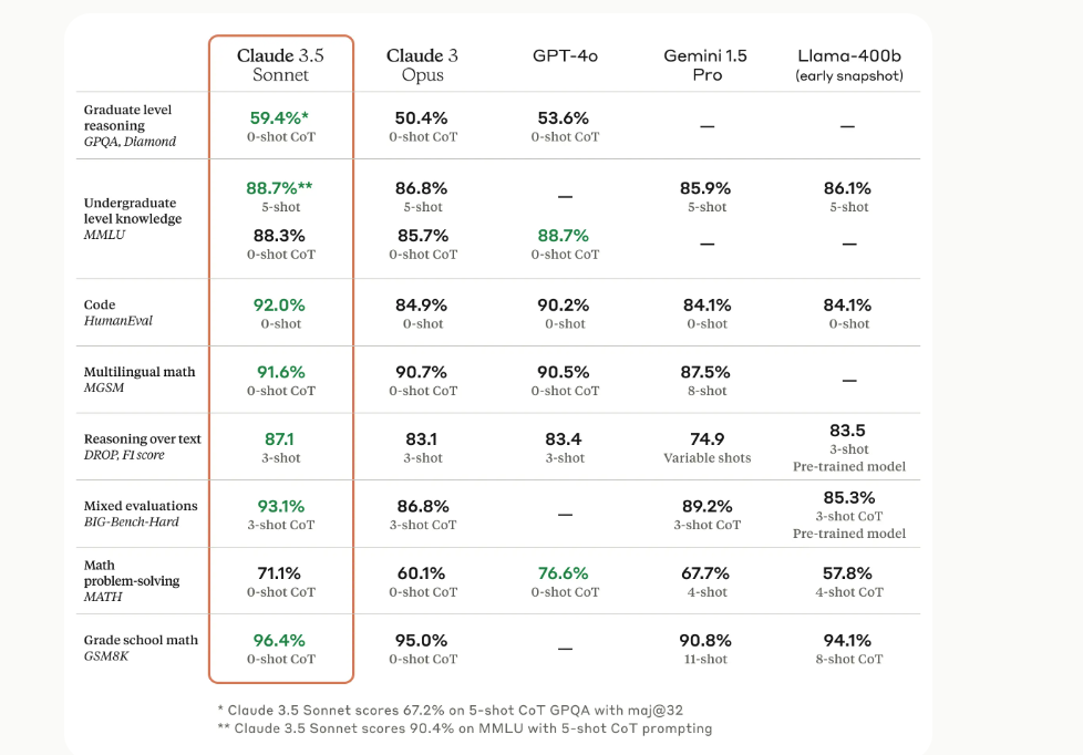

Ειναι απο AI (το Claude 3.5 Sonnet - το πιο προηγμενο στον κοσμο) κανοντας του συγκεκριμενες ερωτησεις. Μη χανεις χρονο.

Εχεις δικιο θα το αναφερω αν τυχει αλλη φορα. Απο την αλλη ειναι το πιο προηγμενο στον κοσμο με αριστες επιδοσεις σε ολους τους τομεις.
Ασχολείσαι επαγγελματικά με τεχνητές νουμοσυνες και ξέρεις ότι είναι το πιο προηγμένο στον κόσμο;
