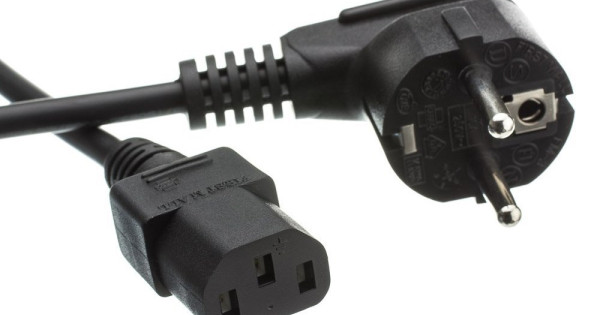

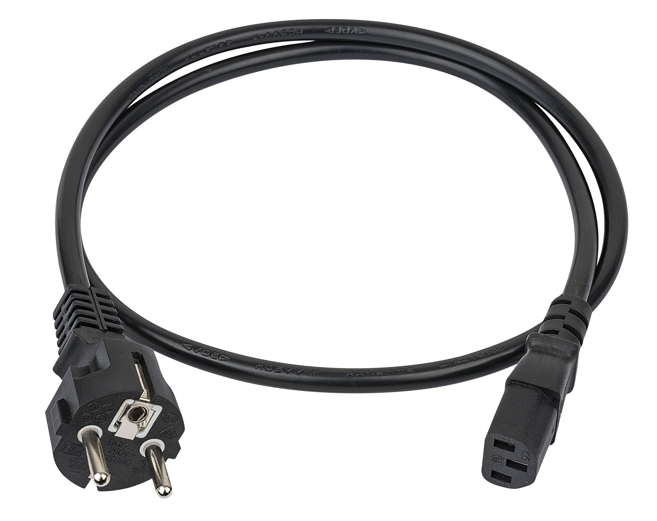

Τα τυπικά (φτηνά) καλώδια σουκο σε iec είναι 3*0,5mm, όπως αυτό:
Άμα ψάξετε αρκετά, θα βρείτε ίδια καλώδια με πιο χοντρούς αγωγούς, δηλαδή 3*0.75mm.
Με πολύ ψάξιμο, βρίσκετε και 3*1mm.
Θέλει πραγματικά πάρα πολύ ψάξιμο για να βρείτε όμοιο καλώδιο ρεύματος με 3*1,5mm.
Εδώ τα περισσότερα πολυμπριζα (με προδιαγραφές έως 16Α) είναι με 3*0.75mm και 3*1mm.
Τα 16Α στα 230V αντιστοιχούν σε 3,7 kW..
Τέλος πάντων, επί του θέματος των "προσεγμένων" καλωδίων ρεύματος σε ένα οικιακό σεταπ audio τυπικών καταναλώσεων (ενισχυτές μέχρι 1-2 kW), ok, ας αποφεύγονται τα απλά καλώδια των 3*0.5mm, αλλά σε κάθε περίπτωση είναι άριστη λύση η χρήση καλωδίων ρεύματος 3*1mm και καταντάει υπερβολή η χρήση απλών έτοιμων καλωδίων 3*1,5mm.
Οπότε, αυτό που δείχνω τελοσπαντων, είναι πως στα απλά "μαύρα" καλώδια ρεύματος σουκο σε ιεκ, οι διαθέσιμες επιλογές είναι συνήθως 3*0.5 mm και 3*0.75mm, ενώ οι πιο "βαρβάτες" επιλογές παίζουν σε 3*1mm και η ιστορία τελειώνει στο 3*1,5mm, δεν κυκλοφορεί πιο χοντρό καλώδιο, είναι εκτός προδιαγραφών.
