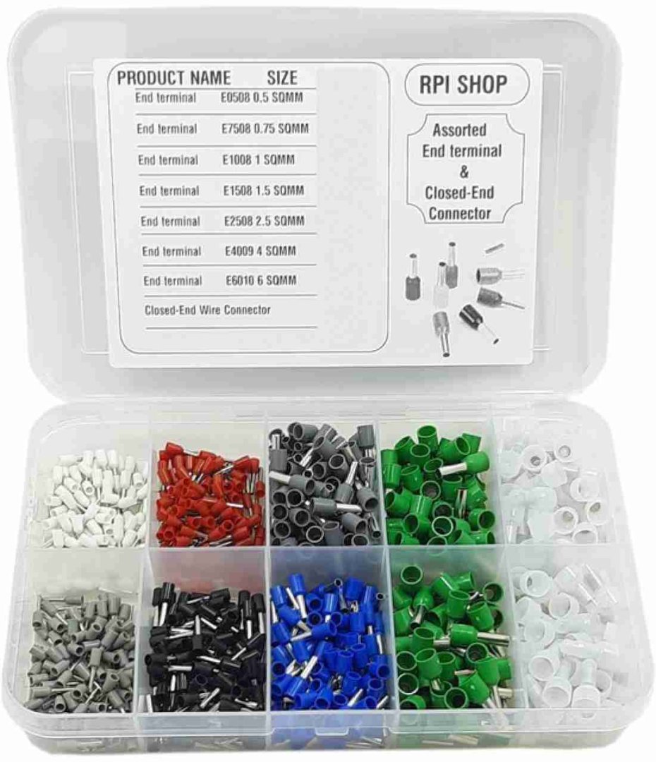

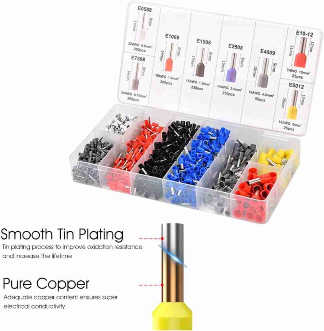

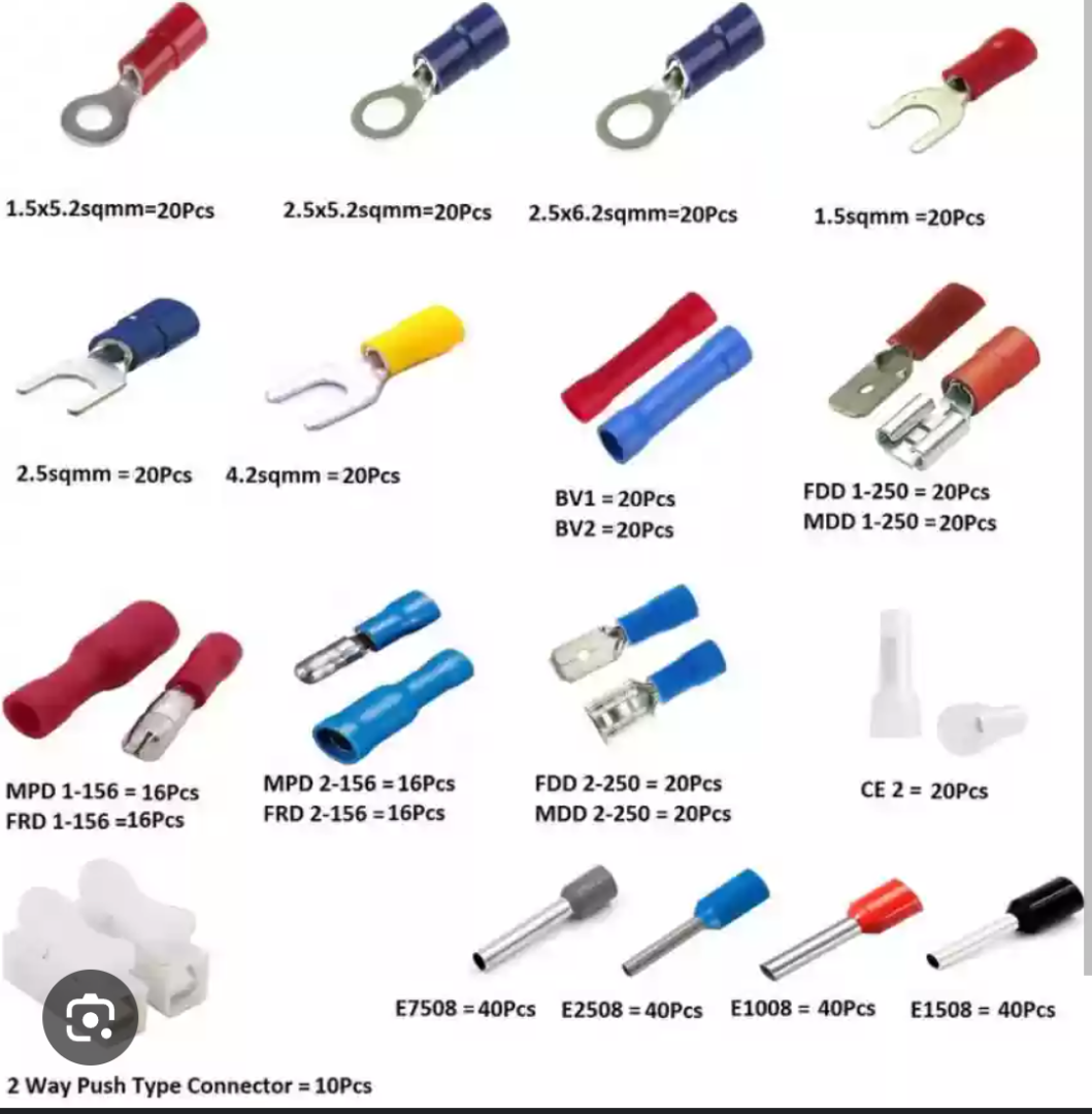

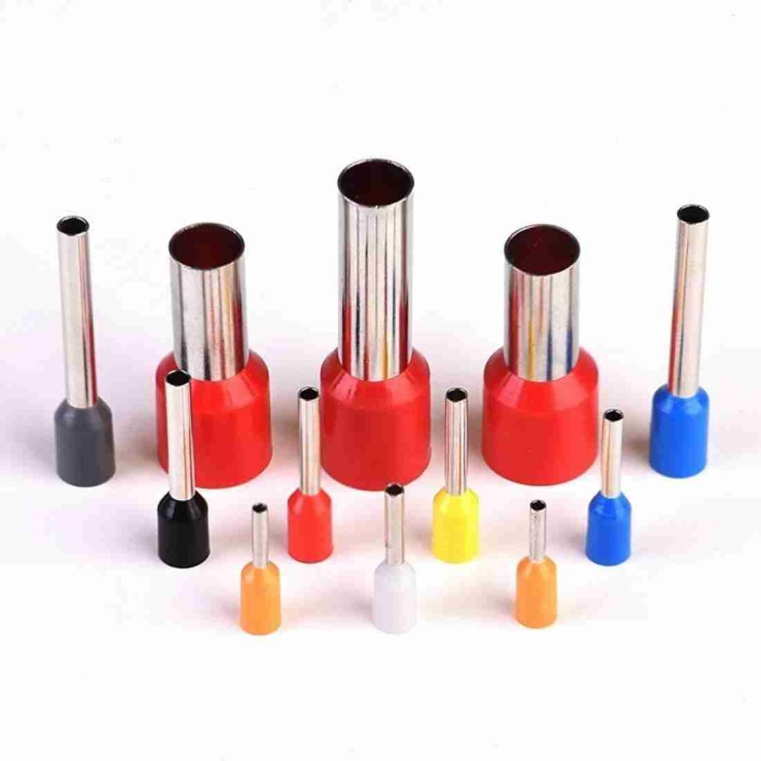

Τα πιο συνηθισμένα βύσματα των πολυκλωνων αγωγών ρεύματος είναι αυτά:
Για φις και πολυμπριζα, χρησιμοποιούνται αυτά:
Ωραίες συσκευασίες θα βρείτε

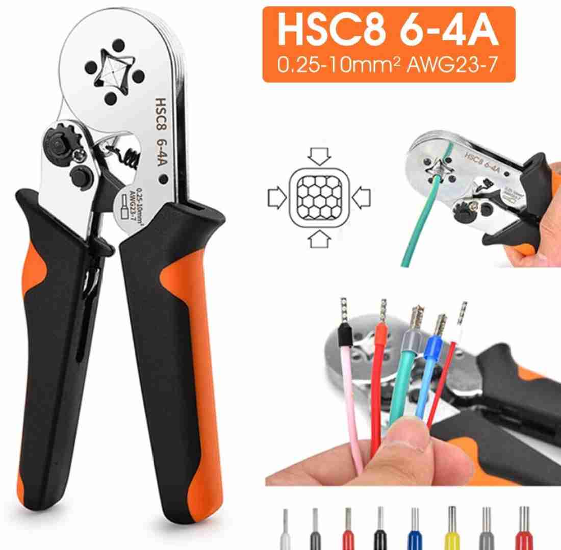

Και ένα εργαλείο σύσφιξης
Για αυτά τα βύσματα, τα σλιβς:
