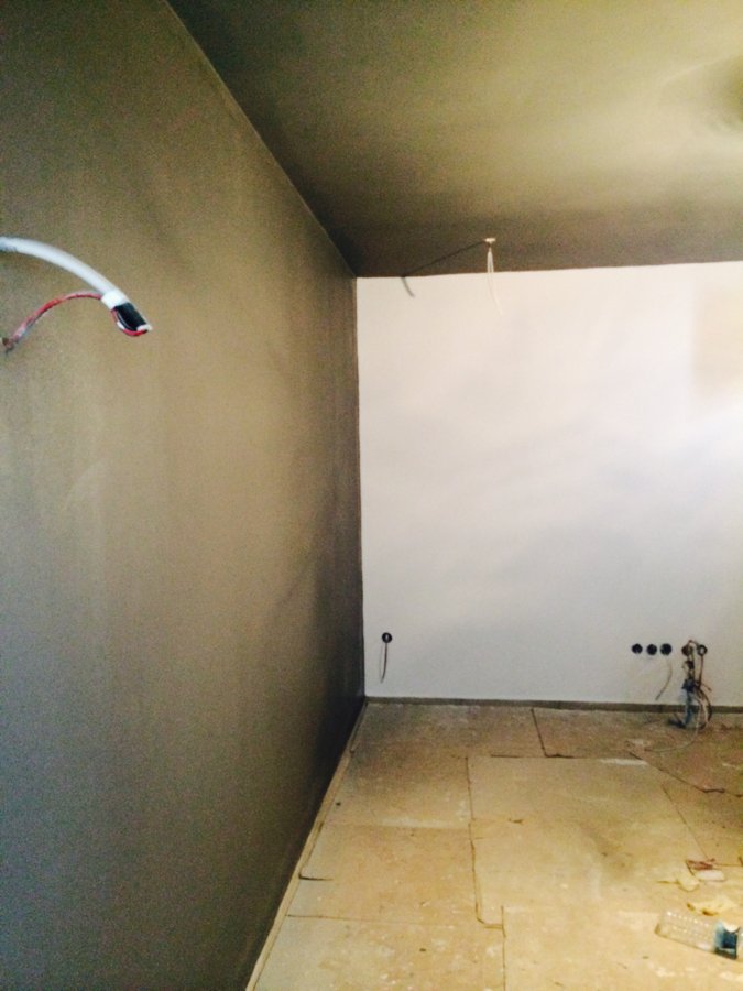

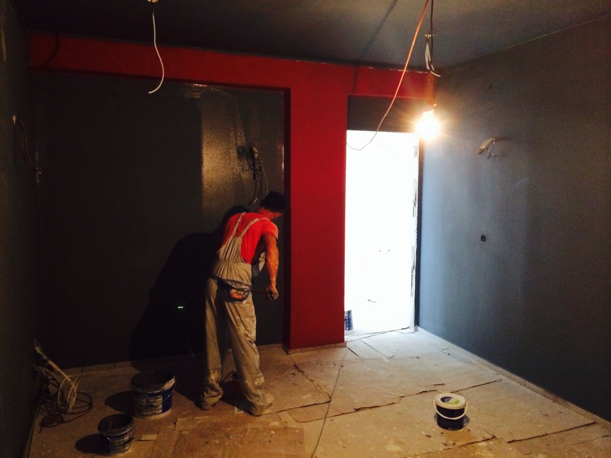

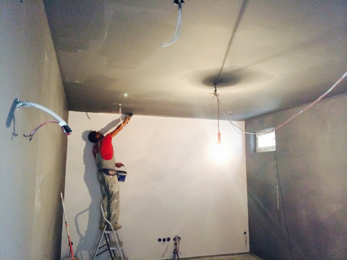

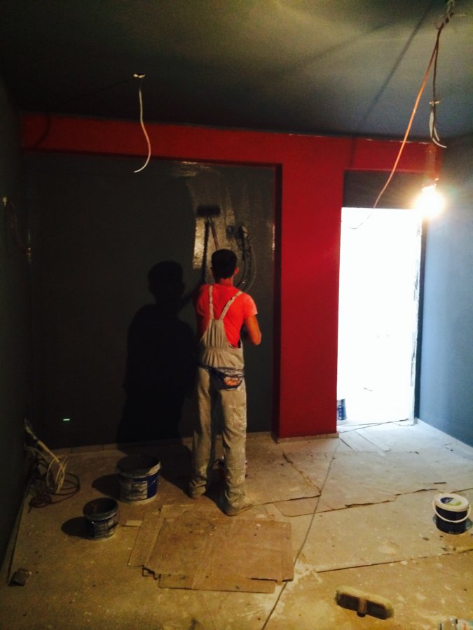

καποιες νεες φωτογραφιες απο τα σημερινα βαψηματα. Ακομα δεν εβαψα το μαυρο γιατι ακομα δεν ξερω ποσο να κανω την οθονη. ειμαι μεταξυ 120΄και 135΄ μηπως ειναι υπερβολη ομως?

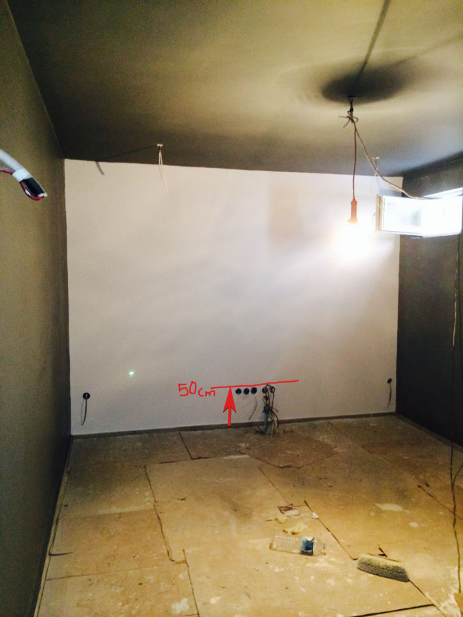

Τελικα θα κανω μια υποχωρηση στο θεμα του ηχου και θα κανω την οθονη 120΄. γιατι ιδη προβαλω σε πανω απο 120" και πιο κατω αν το κανω θα μου φαινεται λιγο και ξερω οτι θα το μετανιωσω.
Σκεφτομουν να ξεκινησω την οθονη απο το δαπεδο στα 50cm-55cm πιστευεται ειναι καλα? η λετε θα ειναι πολυ χαμηλα?

Μπραβο Πανο!! Αντε να το δουμε και τελιωμενο!!
55 ποντους ειναι τελεια! αν μπορεις και 50 ακομα καλυτερα!
Δε νομίζω να είναι χαμηλά.
Πιστεύω ότι θα είναι και καλύτερα.

Επειδη το μετρησα σημερα τα 50cm ειναι λιγο πιο πανω απο εκει που τελειωνουν οι πριζες!
φαινεται οτι ειναι χαμηλα, αλλα πρεπει να ειναι ωραια η τελικη αισθηση που θα δινει , θελω να πιστευω...
