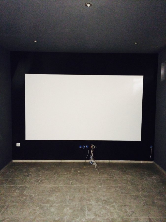

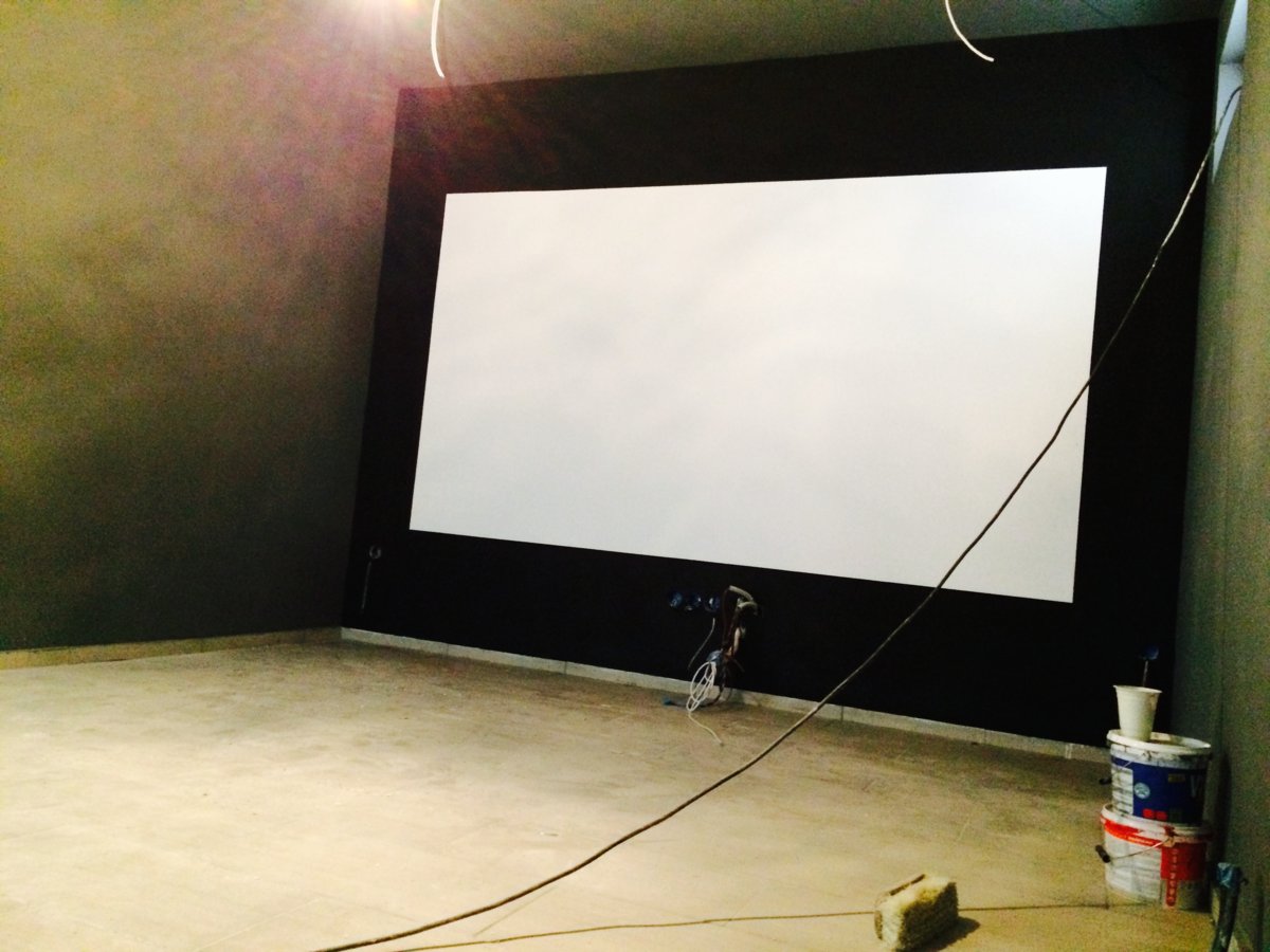

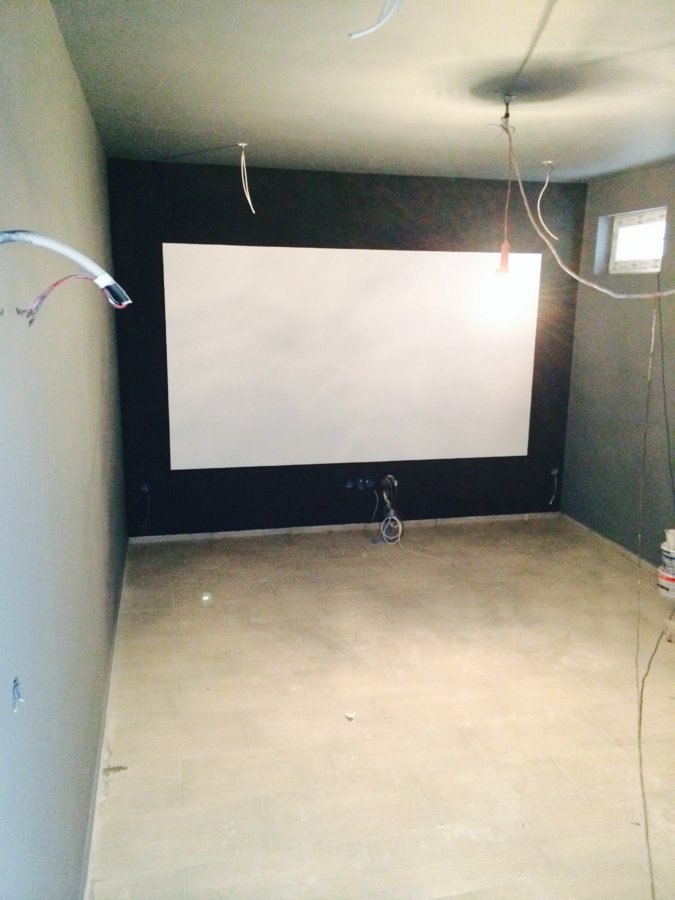

Σημερα φεραμε αλφαδι laser και σημαδεψαμε με ακριβια χιλιοστου τις διαστασεις της οθονης. η οποια τελικα θα ειναι 130" και η αποσταση απο το εδαφος ειναι στα 55 εκατοστα! Αυριο πρωτα ο θεος βαφουμε το μαυρο και ειναι ετοιμη!

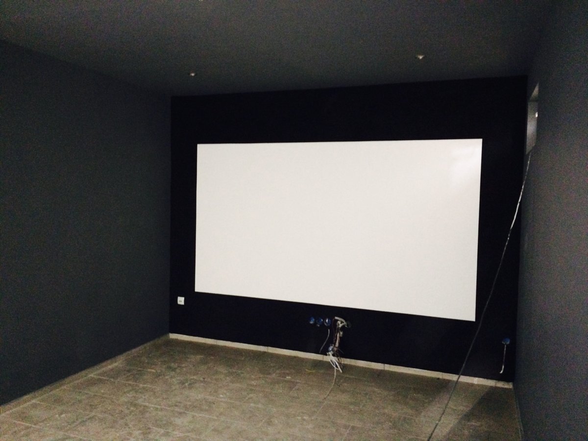

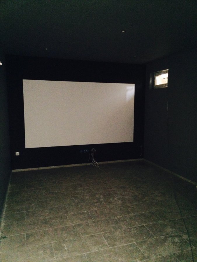

Καλησπερα!
Σημερα ολοκληρωσαμε την οθονη και τοποθετηθηκαν και τα σποτακια στο ταβανι! Δεν ξερω πως σας φαινεται απο τις φωτογραφιες παντως απο κοντα πραγματικα φαινεται λες και εχει τοποθετηθει πανι. μπορω να πω πως μεχρι τωρα ειμαι αρκετα ευχαριστημενος απο το αποτελεσμα! Βεβαια στην πραξη θα φανουν ολα!
Η οθονη ειναι 130" και η αποσταση απο το εδαφος ειναι 55cm... καποια στιγμη θα ξεκινησω και το ψαξιμο για να κανω ενα masking το οποιο θα το τοποθετω καθε φορα με "χρατς" οταν η ταινια θα ειναι σε 2.35/1

λες για την οθονη...
και στους γυρω τοιχους?...ειναι οντως, οσο σκουρο φαινεται στις φωτο?
944
205
Α τωρα καταλαβα οτι μιλας για τους τοιχους!
Οχι το χρωμα δεν ειναι μιξη, ειναι ετοιμος κωδικος απο οικολογικο σκουρο γκρι που διαλεξα απο το χρωματολογιο. Απλα δεν θυμαμαι για να μην σε γελασω πιας εταιριας ηταν. Νομιζω της vivechrom. Θα το κοιταξω σιγουρα αυριο και θα σου πω.
Oσο για το πως φαινεται στην πραγματικοτητα απο κοντα ειναι πιο σκουρο απο το οπως φαινεται στις φωτογραφιες. οι φωτογραφιες οι περισσοτερες ειναι τραβιγμενες με flash.
χωρις flash με φυσιολογικο φωτισμο ειναι καπως ετσι...
