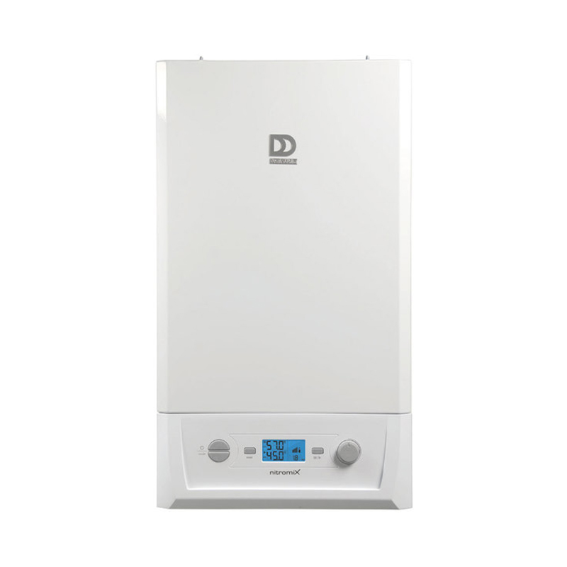

Η τεράστια βαιλαντ αφού το θέλετε έχει κατά κάποιο τρόπο εδώ και μερικά χρόνια εργοστάσιο στην Τουρκία.....όχι ιδιόκτητο αλλά έχει δώσει εξ ολοκλήρου την παραγωγή των φτηνών μοντέλων της σε κάποιον κύριο που ονομάζεται demir docum.
Ακριβώς δίπλα υπάρχει πανομοιότυπο εργοστάσιο (αν ψαξω θα βρω και φωτογραφία από συνάδελφο που επισκεπτηκε τις μονάδες)το οποίο αγοράζει τεχνογνωσία από την βαιλαντ και κατασκευάζει λέβητες που όλα τα υλικά είναι από προμηθευτές της βαιλαντ......για παράδειγμα ήταν η πρώτη εταιρεία μαζί με την βαιλαντ που χρησιμοποίησαν κυκλοφορητή grundfos Inverter ο οποίος θεωρείται κορυφαίος....
Άλλαξε λοιπον καπάκια και οθόνη και ονομάστηκε DD.....τα αρχικά του ιδιοκτήτη
Έβγαλε δύο μοντέλα έναν με πλήρη συμπύκνωση και ένα με όλο τρόπο συμπύκνωσης ποιο οικονομικό και όχι τόσο αποδοτικό.....
Επειδή κάποιοι ξυνισαν με το όνομα και την τουρκική νοοτροπία ο πανέξυπνος demir άνοιξε μονάδα στην Αγγλία γίνεται συναρμολόγηση βαφτίστηκε heatline και διανέμεται λίγο ποιο ακριβά με 10 έτη εγγύηση σε όλο τον λέβητα.....τα ανταλλακτικά του γενικώς πανφτηνα....
Όσο για τίς βλάβες που παρουσίασε είναι σχεδόν μηδενικές.... αντίστοιχες των ακριβών μοντέλων άλλων εταιριών
Επίσης όσες εταιρείες διαθέτουν λέβητα από 1000 ευρώ κάτω είναι για κλωτσιές.....
Νομίζω ότι είναι και ο μοναδικός που έχει Α+ στα νερά χρήσης
Το ακριβό μοντέλο δίνεται με ασύρματο θερμοστάτη της εταιρίας και μαγνητικό φίλτρο και 7 χρόνια εγγύηση εισαγωγέα.
Συνεργάζομαι με όλους τους καυστηρατζηδες της πόλης και κατά κοινή ομολογία όπου μπήκε τέτοιος λέβητας... ξεχασανε ότι υπάρχει
