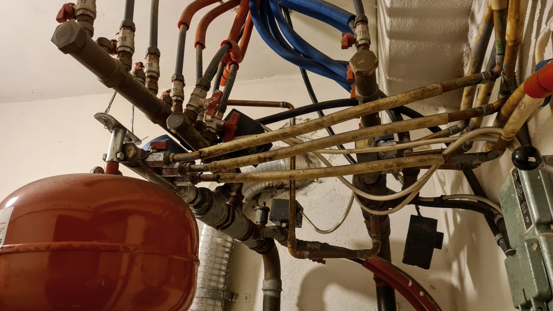

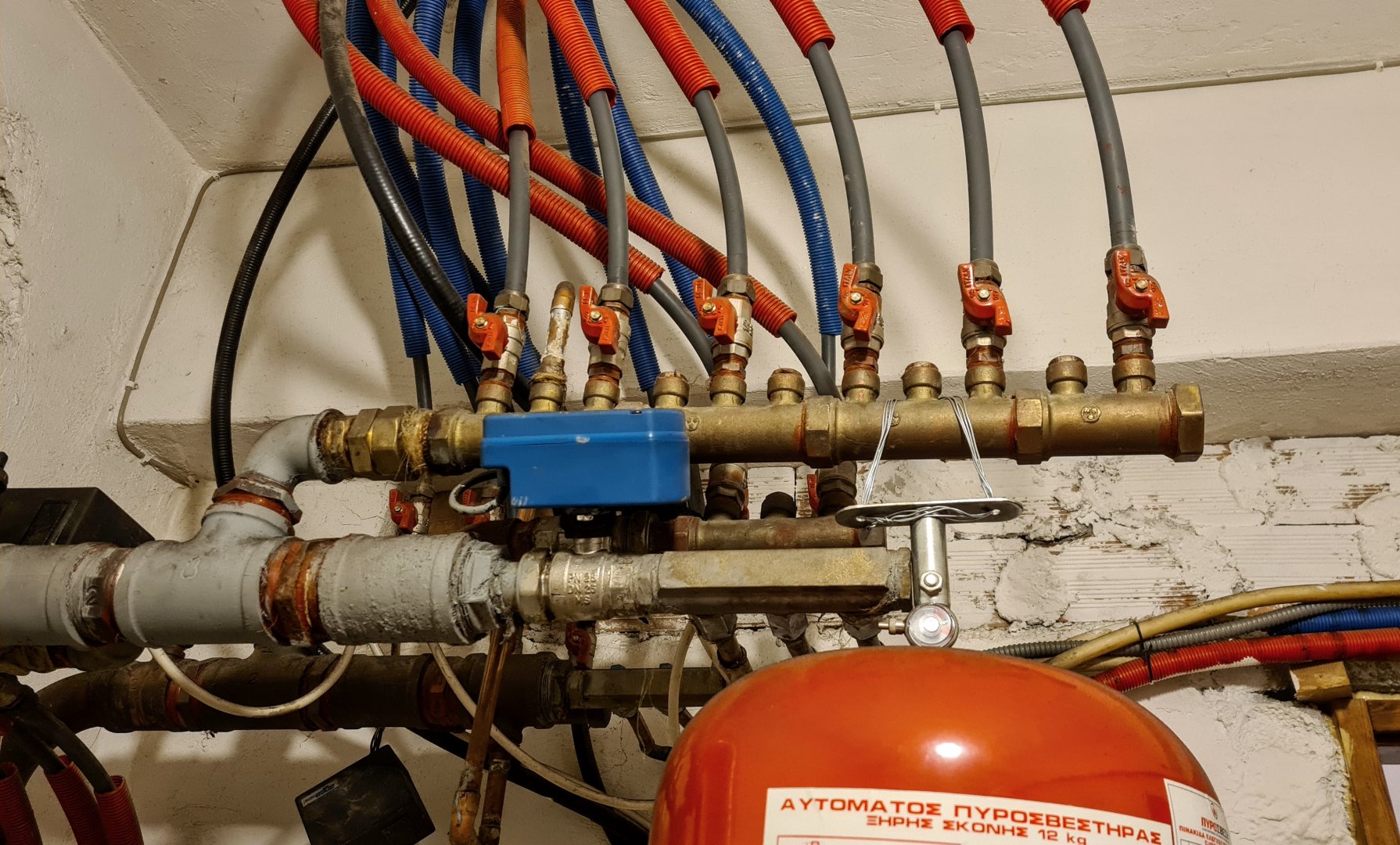

Τα σώματα όσο πλύθηκαν από την αντλία είναι αρκετό.... είναι μεγάλο λάθος να βγάλουμε τα σώματα στο μπαλκόνι και να τα πληνουμε με άφθονο νερό.τα συγκεκριμένα υπόλοιματα μόνο καλό κάνουν....αυτή η μαυρίλα που μοιάζει με πίσσα. Μην φοβάστε αφού η πλύση δεν τα απέβαλε μια ζωή εκεί θα μείνουν.εχει τύχει να τρυπήσουν πολύ πιο σύντομα όταν τα αφαιρουσαμε παλιότερα.
Τώρα έμεινε ο συλλέκτης....

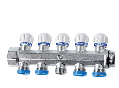

Όποιος έχει τέτοιου τύπου
Πάλι είναι τυχερός γιατί είναι ο ελληνικός
Αντικαθιστούμε και εδω τα ρακόρ και βγάζουμε τον συλλέκτη να τον καθαρίσουμε στα χέρια.
Όσοι έχουν αυτού του τύπου
Με κόκκινα και μπλε βανακια τα οποία μπορεί να δακρύζουν κιόλας καλά θα κάνει να αλλάξει όλο το συλλέκτη και να βάλει τον ελληνικό που θα του βγεί πιο φτηνά από τα βανακια.....
Κόστος αυτού 5 ευρώ ανά οπή.
Όταν ξαναγεμισουμε την εγκατάσταση μπορούμε να προσθέσουμε και υγρά συντήρησης όλου του δικτύου.

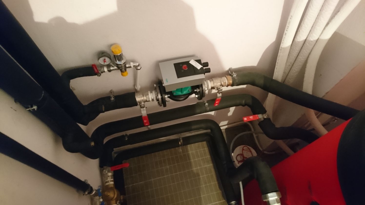

Όσο για τον συμφουριτη @vastsar
Θα του πρότεινα συγκεκριμένη συνδεσμολογία στο λέβητα για να μπορέσει να γίνει πλύση μελλοντικά και προς τον λέβητα και προς το δίκτυο ανώδυνα χωρίς να βρομιζει το λεβητοστάσιο
Και σίγουρα ένα έξτρα δοχείο διαστολής περίπου 20 λίτρα για καλύτερη ισορροπία

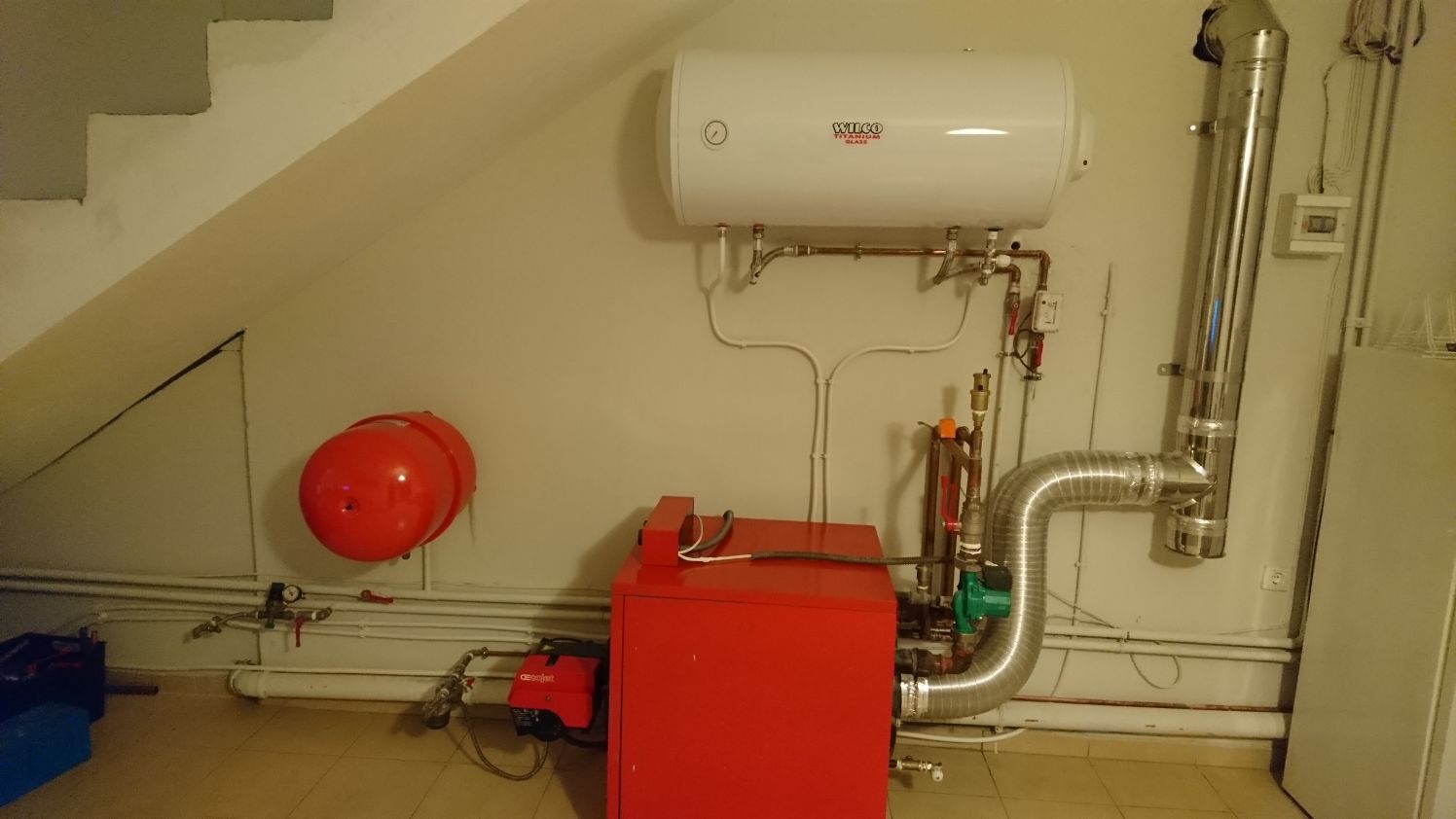

Συγκεκριμένα με τα λεβητοστάσιο έχω μια αγάπη.....αν έχω να φτιάξω λεβητοστάσιο και Δευτέρα να είναι.....γίνεται μια πολύ όμορφη μέρα....έχω λίγο διαφορετικό τρόπο από τον συνάδελφο με τους ατέλειωτους πυροσβεστήρες... αλλά νομίζω τα καταφέρνω
Κάπως έτσι θα έπρεπε να είναι και το δικό σου.......άντε μόνο το σκαμπό ας είχε :biggrin:
Σκεφτομαι επιτοιχιο, υπαρχει λογος να υπαρχει λεβητοστασιο?
1.449
6.712
σόρρυ σε μπερδεψα με άλλο συμφουριτη
Όπως και να χει δεν θα λερώνεις ούτε το μπαλκόνι.....αν φυσικά γίνεται προβλεπόμενη συντήρηση με αντλία και όχι απλό ξεματιασμα
Άμα θες να τα έχεις σωστά και τακτοποιημένα και περιποιημένα με τις μονώσεις τους και τα ούλα τους, όπως τα βλέπεις στον ανακιν, ε, θες λεβητοστάσιο να μπουν όλα σωστά εκεί μέσα, να μονωθούν για να μην έχεις απώλειες τζάμπα κι άδικα, και τις λίγες που θα έχεις, να τις παίρνει το σπίτι μέσα, κι όχι έξω να πηγαίνουν στα δέντρα...

Οταν γινεται συντηρηση τρεχουν νερα η τιποτα υγρα. Πρεπει να προσεξω το ντουβαρι η το πατωμα?
Άμα θες να τα έχεις σωστά και τακτοποιημένα και περιποιημένα με τις μονώσεις τους και τα ούλα τους, όπως τα βλέπεις στον ανακιν, ε, θες λεβητοστάσιο να μπουν όλα σωστά εκεί μέσα.
Να κανω λεβητοστασιο μες το σπιτι? Αδυνατον. Υποτιθεται κανεις επιτοιχιο και γλυτωνεις μ αυτα.
