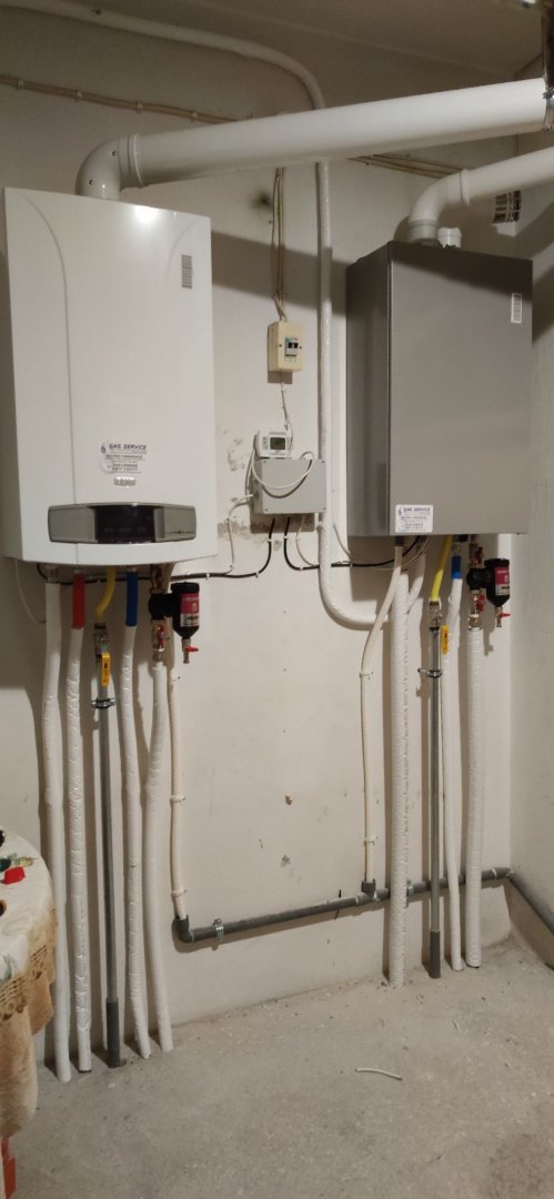

Ο δεξιά είναι αυτός που συζητάμε

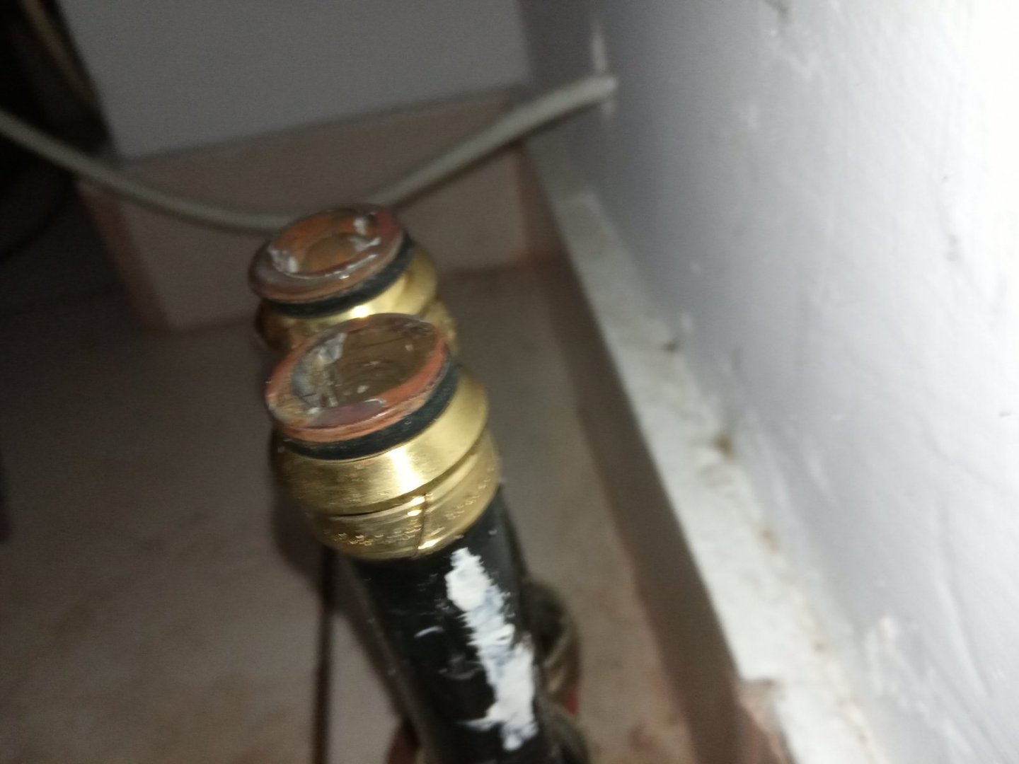

Και για να γίνω πιο συγκεκριμένος στα τερματικά εξαρτηματα αυτών.....

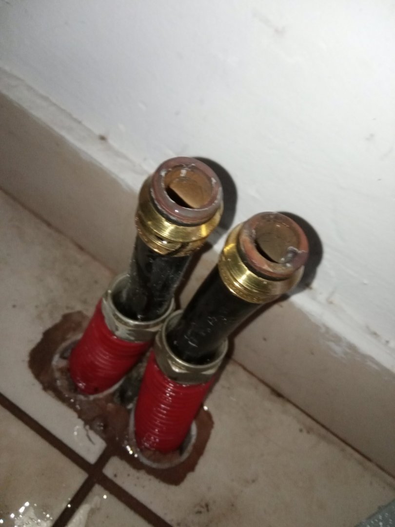

Σε διάφορες πόλεις τής Ελλάδος η περιεκτικότητα αλάτων στο νερό ύδρευσης είναι σε υπερβολικά επίπεδα.....αυτό αφορά τις θέρμανσεις με πίνακα...στα εξωτερικά δίκτυα χαλκού αλλάζει το βιολί
Πάμε λοιπόν να δούμε τι παθαίνουν τα αγαπημένα μας rca μετά από 10 -15 χρόνια εγκατάσταση σε λειτουργία
Ομοίως και απο την άλλη πλευρά στον συλλέκτη..... όσο για αυτούς που έχουν 2-3 σώματα στην ίδια γραμμή σε συνδυασμό με άλατα.....άστα κλαψτα.....

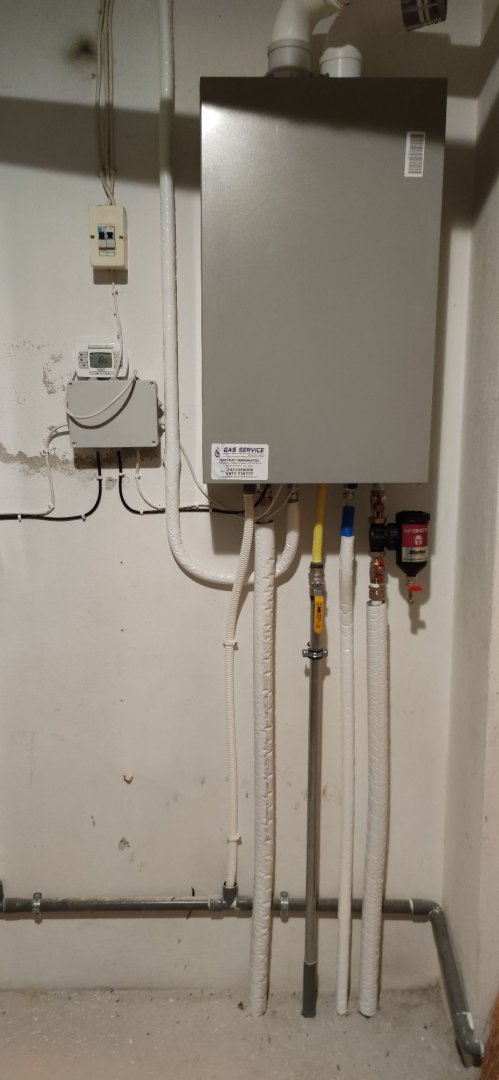

όπως έγραψα τις προηγούμενες μέρες , τον σεπτέμβρη έβαλα επίτοιχο στο πατρικό.
αποσύνδεση από την κεντρική , καινούριο δίκτυο κλπ.
εγκατάσταση του 62 (όπως και ο πίνακας που άλλαξα πρόσφατα , στο άλλο νήμα)
το τι σκουριά είχε μέσα ...
με τα πολλά στην αλλαγή ένα σώμα αποφάσισε να τρυπήσει (μπήκε καινούριο νερό , δηλαδή με φρέσκο οξυγόνο , και λίγο ζόρισμα να σφίξει ο μαστός , πόσο να αντέξει και αυτό)

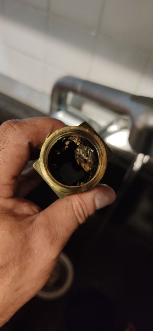

πήγα χθες να σφίξω τα σώματα γιατί ο εγκαταστάτης υδραυλικός ήταν λίγο αρπακόλλας τελικά (το ένα έλυσε με το χέρι και δεν είμαι τόσο δυνατός , οπότε έχανε) χαρούμενος ότι η πτώση πίεση ήταν αυτή όλη και όλη και βρήκα την καινούρια λιμνούλα (τους γονείς τους "εστειλα" στο εξοχικό να καραντινιάσουν με την ησυχία τους).
το νερό που έβγαλα από το σώμα και η σκουριά...
σαν τις φωτογραφίες...
θέλει περιφεριακά καλά το κύκλωμα.
θέλει το μαγνητικό φίλτρο (ειδικά σε υπάρχουσες/λειτουργούσες εγκαταστάσεις) , θέλει αποσκληρυντή αν έχεις θέμα με το νερό, θέλει διηλεκτρικούς συνδέσμους αν παίζεις με χαλκοσωλήνες κλπ

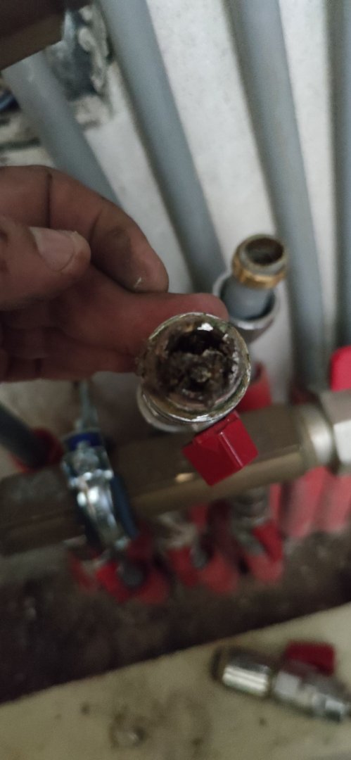

Αφού γίνει αυτό, μένει να καθαρίσουμε και τα τερματικά των σωληνώσεων και τον συλλέκτη.

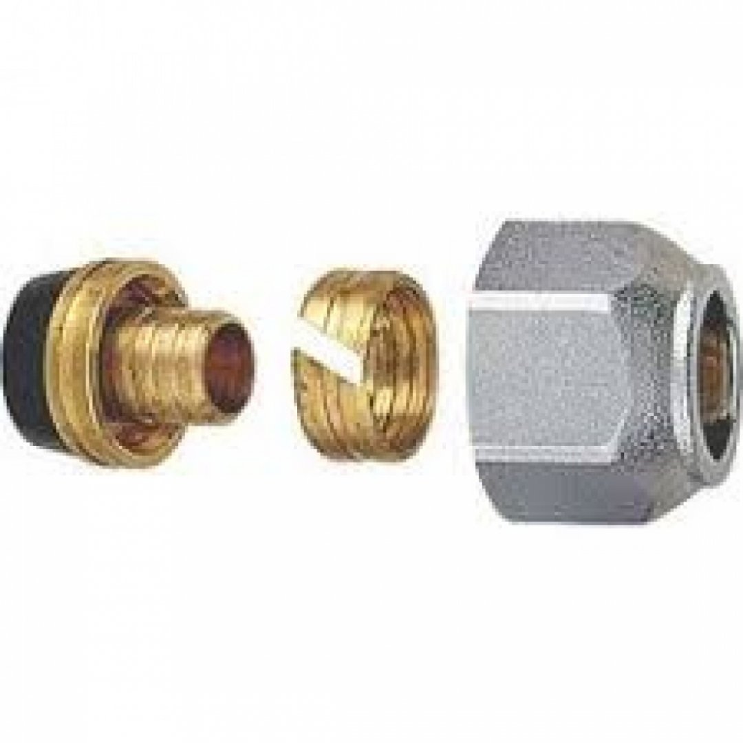

Αυτά θα πρέπει να τα αλλάξουμε και όχι να τα καθαρίσουμε..... πολλά θα έχουν έλλειψη στεγανοποίησης και θα υπάρξουν διαρροές
Έχουν αυτή τη μορφή...

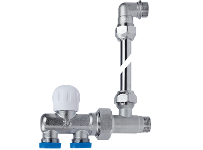

Ο υδραυλικός θα πρέπει να προσέξει την συνήθως μεγάλη φλάντζα που ενώνει διακόπτη και σώμα, από τους παλιούς διακόπτες δεν υπάρχει και αχρηστεύεται ολόκληρος.
Έχει αυτή την μορφή
Αν είναι ίδιος με αυτόν είστε τυχεροί γιατί είναι Ελληνικός εξαιρετικός και έχει άφθονα ανταλλακτικά παντού
