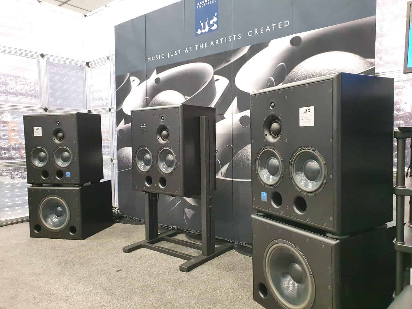

Ασχολήσου με καταξιωμένες σοβαρές προτάσεις από το οπλοστάσιο του επαγγελματικού χώρου, όπως τα μεγάλα ATC που ανέφερες, και εν γένει μόνον με αξιόλογα προϊόντα, από φίρμες που έχουν τα μπαλάκια να δημοσιεύουν ανάλογα μετρητικά δεδομένα.
Υποθέτω πως κι ο πιο ξεμωραμένος χαϊεντάς, δεν μπορεί να πιστέψει πως το χρέπι του θα έχει περισσότερο μπάσο από τα 300-αρια λόγου χάριν:
Στην ανωτέρω φωτογραφία, φαίνονται σαν εξαράκια αυτά τα "γουφεράκια" των δορυφόρων, αλλά τα φαινόμενα, όπως πάντα, απατούν. 😜

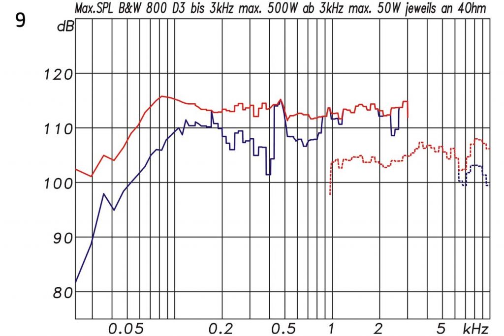

Maximaler Pegel bei höchstens 1 % Verzerrungen in Rot und bei höchstens 3 % Verzerrungen in Blau. Die höchste Leistung lag bei 500 W an 4 Ω. Die Messung erfolgte mit 185 ms langen Sinusbursts
(τυπογραφικό είναι εδώ, έχει το μπλε και το κόκκινο ανάποδα)
Δηλαδή από στάθμη μπορούν με 500W, αλλά το πρόβλημα της τοποθέτησης, όπου η ιδανική θέση για τα μεσαιοπρίμα (στερεοφωνική εικόνα) θα είναι διαφορετική από τα μπάσα, παραμένει.

Παρατηρούμε επίσης ότι στην πρώτη οκτάβα θα σημειώνεται πτώση στάθμης σε τάξη 15 dB και άνω για δεδομένο ποσοστό ολικής αρμονικής παραμόρφωσης από τον κλάδο χαμηλών.
To συγκεκριμένο ζευγος αν θυμάμαι καλα πριν 6 χρόνια στο Radisson Blu Park οδηγούμενο από monoblock classe σε αίθουσα 150 με 170 τ.μ. Στημένο free field και κατά μέσο όρο τα 30 άτομα μέσα έδινε live παραστάσεις, πιστεύω όσοι βρέθηκαν τις μέρες αυτές εκεί ακόμα θα το θυμούνται :)
Χώρος μεγάλων διαστάσεων με αξιόλογη πυκνότητα ιδιορρυθμών από χαμηλότερες συχνότητες και τοποθέτηση σε αποστάσεις ανώτερες των 230 εκατοστομέτρων από τοιχωματικά όρια πλην δαπέδου....Χμμμ...
Δεν πειράζει. Εφόσον πιάνουν 105db με μονοψήφια παραμόρφωση στην πρώτη οκτάβα, είμαστε ΟΚ.
Θεωρητικά όμως. Διότι αν αρχίσει το eq, θα θυσιαστούν 5-8dB, και μετά δεν θα φτάνει το υπό-μπάσο.
Από την άλλη, δεν ξέρω αν στις μετρήσεις αυτές συνυπολογίζεται το όποιο room gain. Δεν το έχω με τα Γερμανικά.
Στους 30 κύκλους, και με 3% THD, οριακά 101 dB.

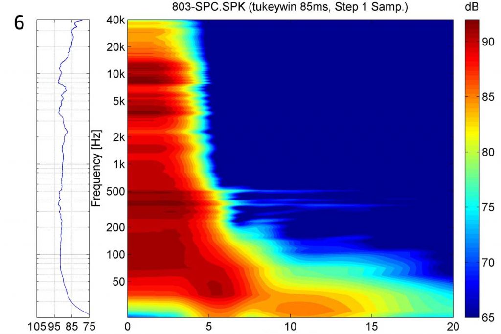

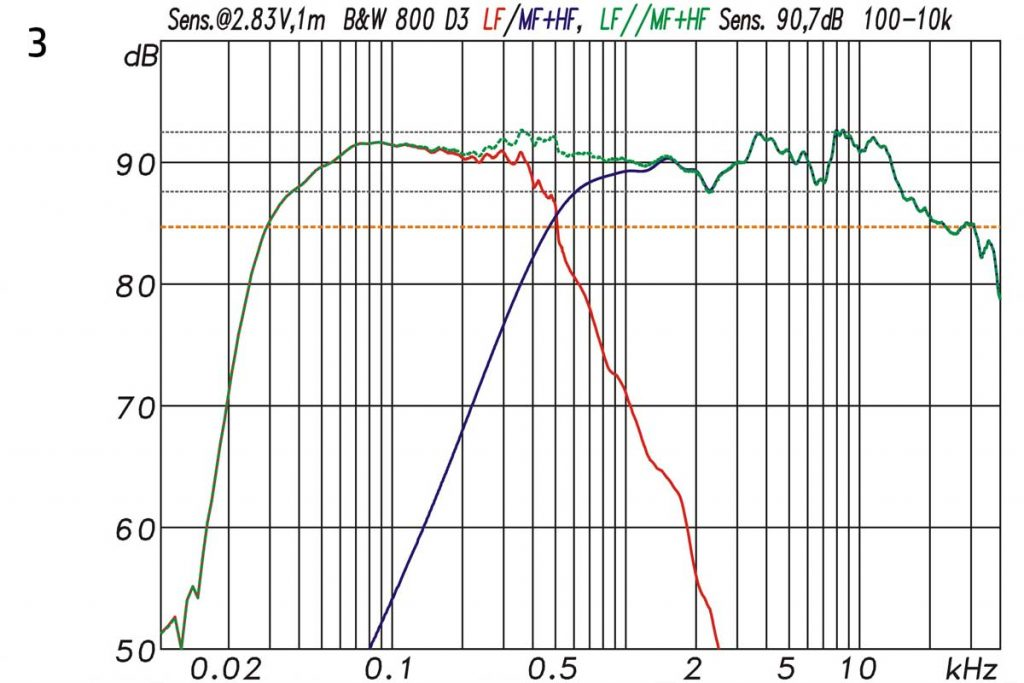

Συνθήκες ΄΄ελεύθερου πεδίου΄΄ αλλά οι στάθμες υπό δεδομένα όρια THD αναφέρονται σε απόσταση 1 μέτρου. Το συγκεκριμένο ηχείο προβλέπεται γι ακροάσεις σε άπω πεδίο όπου η θεωρητική πτώση στάθμης χωρίς κέρδος χώρου ή εφαρμογή EQ θα είναι τάξης 6 dB για 2 μέτρα ακρόασης και γύρω στα 9 dB για 3 μέτρα. Η συχνότητα corner στο κάτω όριο απόκρισης προκύπτει σε ύψος 29 Hz.
Τα όποια ευνοϊκά αποτελέσματα έχουν αυστηρή προϋπόθεση απαραμόρφωτη οδήγηση από αρκετές εκατοντάδες Watt ισχύος.
Η δε μεταβατική απόκριση κρίνεται ικανοποιητική παρά την παρουσία του bass reflex

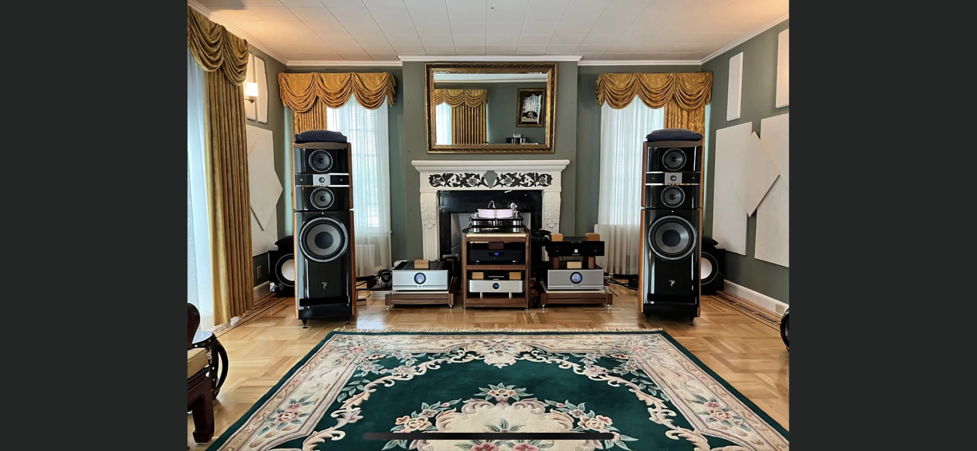

Έχω φωτογραφία από χώρο που επισκέφθηκα με Martin Logan Neolith με το αριστερό στα 3μ από την θέση ακρόασης και το δεξί στα 6μ και σε γωνία 50° :D
Να τον κάνουμε καθηγητή αυτόν που του έστησε το σύστημα; Να πούμε πως έτσι παίζουν σωστά τα... hi-fi επειδή ήταν πανάκριβα ηχεία; :D
