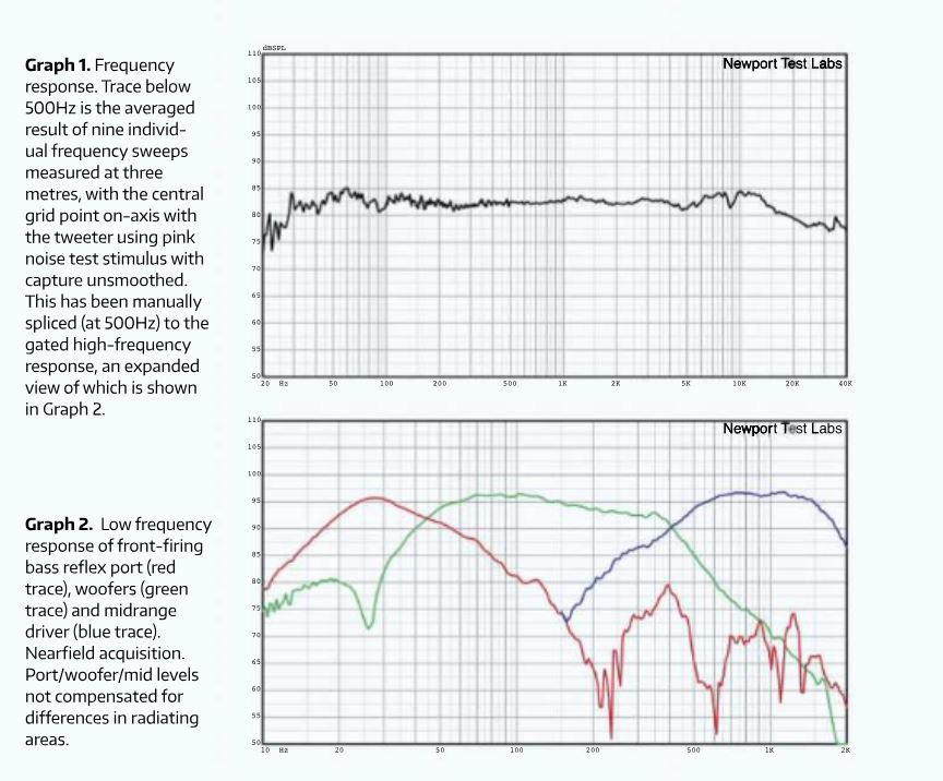

Δεν είναι on axis, average είναι από πολλές θέσεις. Διάβασα την μετάφραση χτες.
Επειδή είναι σε πολύ στενό κομμάτι του φάσματος και πάνω στην συχνότητα κρος, θα μου επιτρέψεις να το αγνοήσω τελείως.

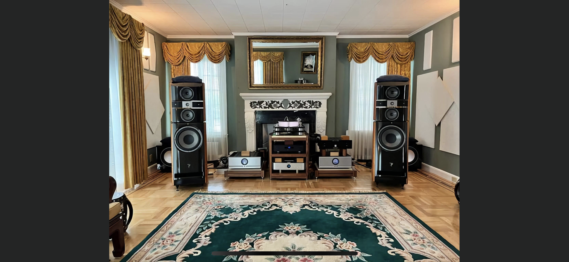

Αυτός εδώ έχει και ένα μέσα στο τζάκι κρυμμένο ( με παραπάνω gain λόγω χώρου καύσης εννοείται ).
Σύρε και πες του ΄΄άρχοντα΄΄ ότι τα REL sub που έχει στις γωνίες χωρίς διαχείριση σήματος με delays και EQ βαράνε στο γάμο του Καραγκιόζη. Επίσης η τοποθέτηση μεγάλων Focal Utopia σε απόσταση γύρω στα 2,5 μέτρα μεταξύ των με τα σκέλη στο υποθετικό τρίγωνο πολύ μεγαλύτερα σε μήκος ακυρώνει στην πράξη τη σημασία του να είχε τόσο μεγάλα main ηχεία. Τζάμπα... καίνε οι Pass.

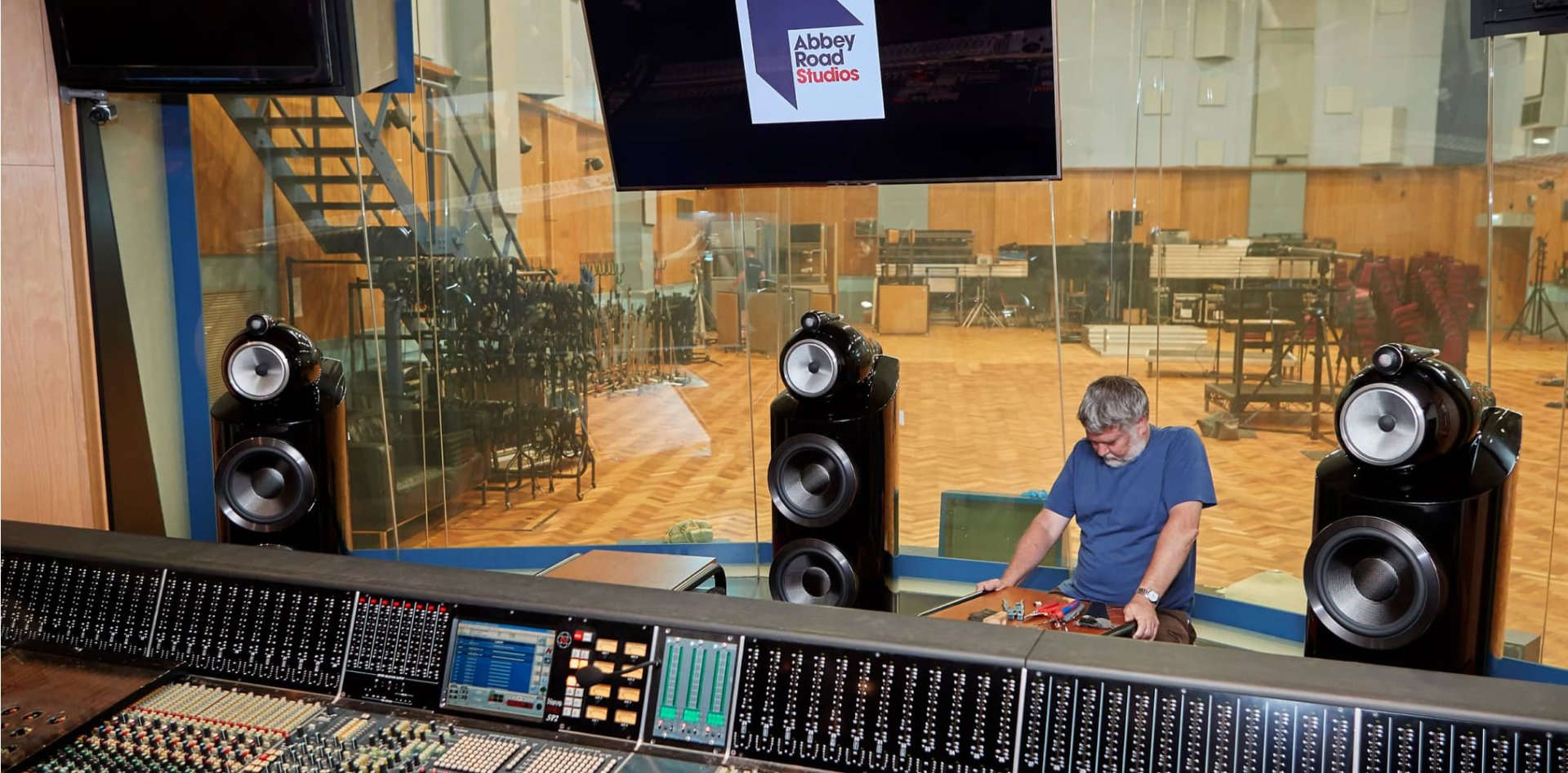

Παρουσιασα ενα παραδειγμα φροντιζοντας να κρυψω μαρκα και μοντελο αλλα τα βρηκαν καποιοι απο την φωτογραφια. Θα μπορουσα να παραθεσω ομως και δεκαδες αλλα με αντιστοιχες - παραπλησιες επιδοσεις.
Θα μπορουσα να βαλω φωτογραφια των Abbey Road Studios (ισως τα κορυφαια studios) που απο τον Αυγουστο του 2018 τα εχουν σαν studio monitors

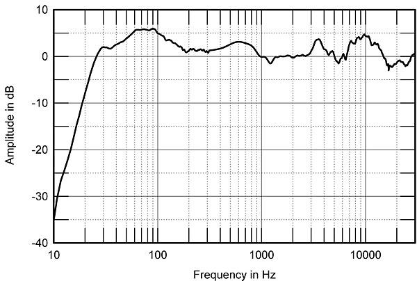

Stereophile ...
B&W 800 D (ψευδο)ανηχοϊκή απόκριση :
Υπό εξομάλυνση 1/6 οκτάβας και σε μέσο όρο πολλαπλών λήψεων στο χώρο του δοκιμαστή Kalman Rubinson - εννοείται απουσία sub :
Με μπλε χρώμα τα επιμέρους κανάλια εκπέμποντα μαζί (όπως...Bhutia), με κόκκινο μονάχα το αριστερό...
Ας ξεκαθαριστεί λοιπόν , οι ιθύνοντες του Stereophile ξέρουν τι κάνουν ή μήπως ... όχι ;

@Bhutia σε οτι αφορα τις μετρησεις ξερεις πως τα ανηχοικα δωματια της B&W & Stereophile μπορει να μην ειναι αντιστοιχα οπως και τα οργανα μετρησεων τους.
Τα Abbey Road Studios & Stereophile οπως προειπα δεν τα ανεφερα στο αρχικο κειμενο γιατι ηθελα να σταθουμε στα χαρακτηρηστικα και οχι σε γνωμες παρ' οτι οι γνωμες αυτες δεν ειναι τυχαιες !

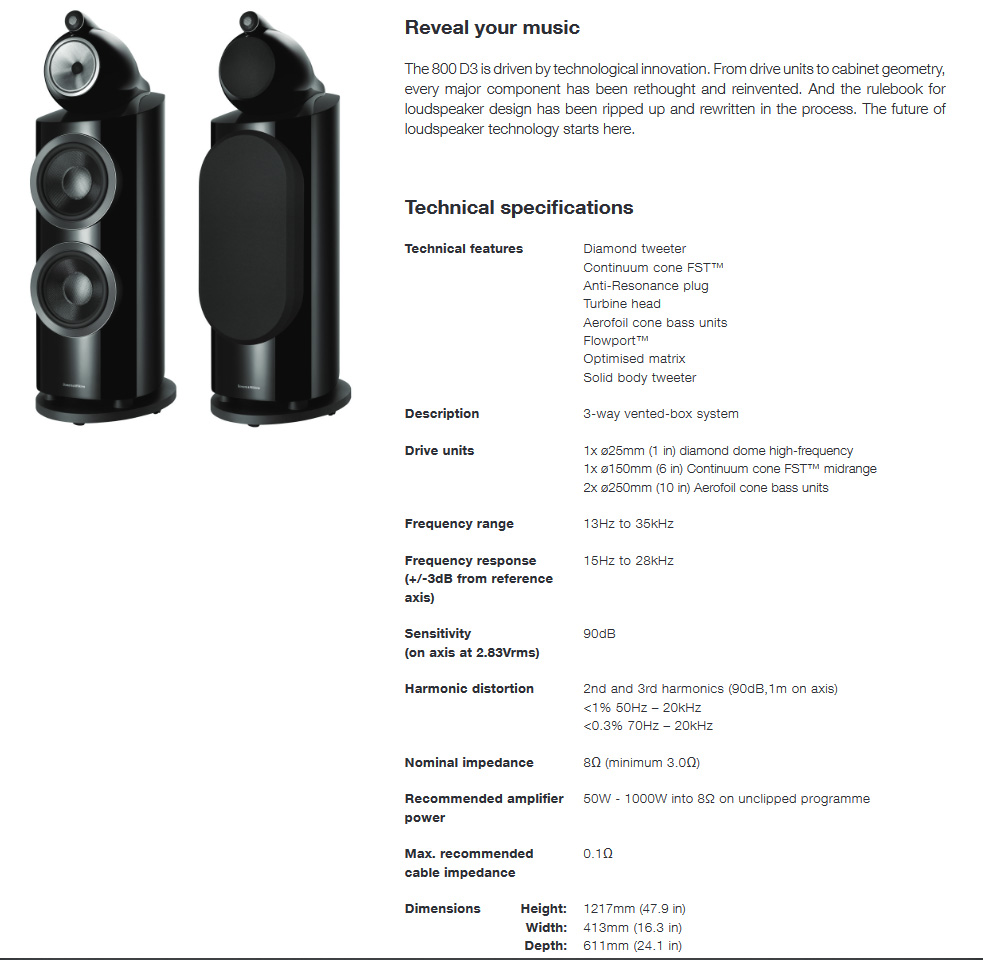

Θα παραμεινω λοιπον στις μετρησεις της B&W : 15 Hz - 28 .000 Hz (+/-3dB from reference axis)
Πράγματι οι ψευδοανηχοϊκές μετρήσεις του Stereophile γίνονται υπό οικιακές συνθήκες με το εμπλεκόμενο λογισμικό ν'αποσπά την επίδραση των πρώιμων ανακλάσεων από την εμφάνιση της παράστασης .
Σημασία όμως έχει ότι η ψευδοανηχοϊκή μέτρηση φανερώνει απόκριση μ'επαρκή διαχείριση ενέργειας στις πρώτες οκτάβες , ενώ η δεύτερη που αφορά ολότελα σε πραγματικές συνθήκες όπως θα συνέβαινε με οποιονδήποτε ακροατή σε τυπικό οικιακό χώρο φανερώνει την εξαίρετη ψευδοανηχοϊκή λήψη ν'ακυρώνεται εκ των πραγμάτων. Σε αυτό ακριβώς έγκειται το νόημα από την εκκίνηση του νήματος.

B&W 800 D
Εγώ ανέβασα του D3. Φαίνεται να μετράει καλύτερα. Εμένα προσωπικά μου κάνει.
Υπάρχει και αυτή η μέτρηση, μάλλον ταυτίζεται κατά πολύ
Αντιθέτως το 802 φαίνεται να μετράει χειρότερα όσο αλλάζουν τα μοντέλα στο πέρασμα του χρόνου.
Επιλογή της εταιρίας; Άλλο target group?
