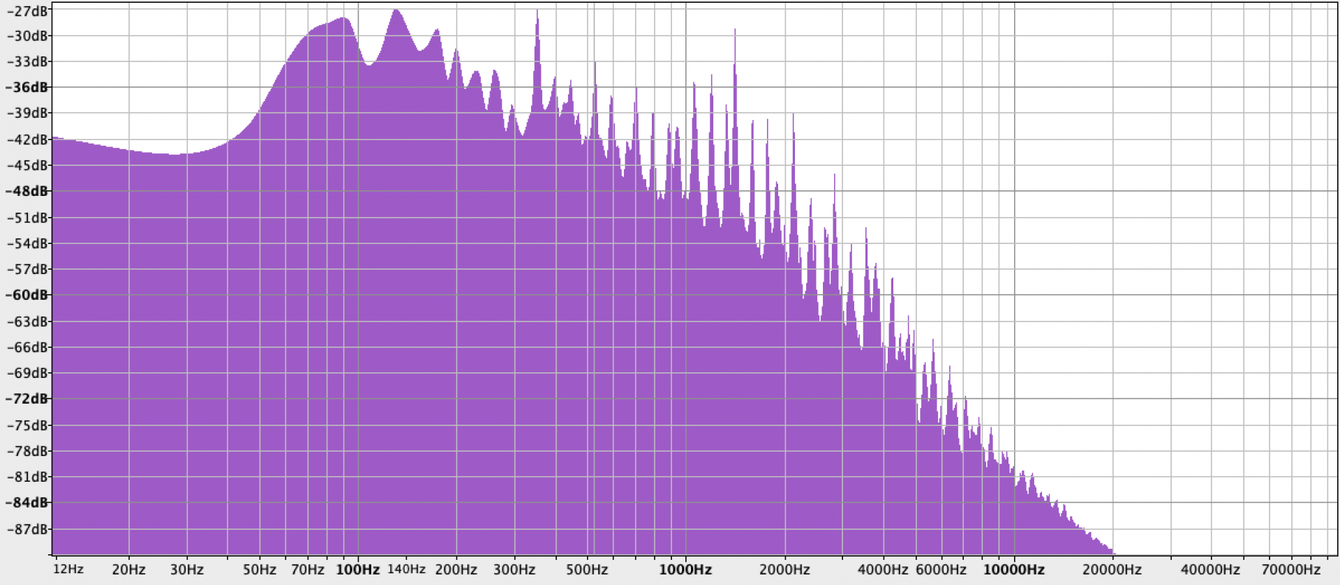

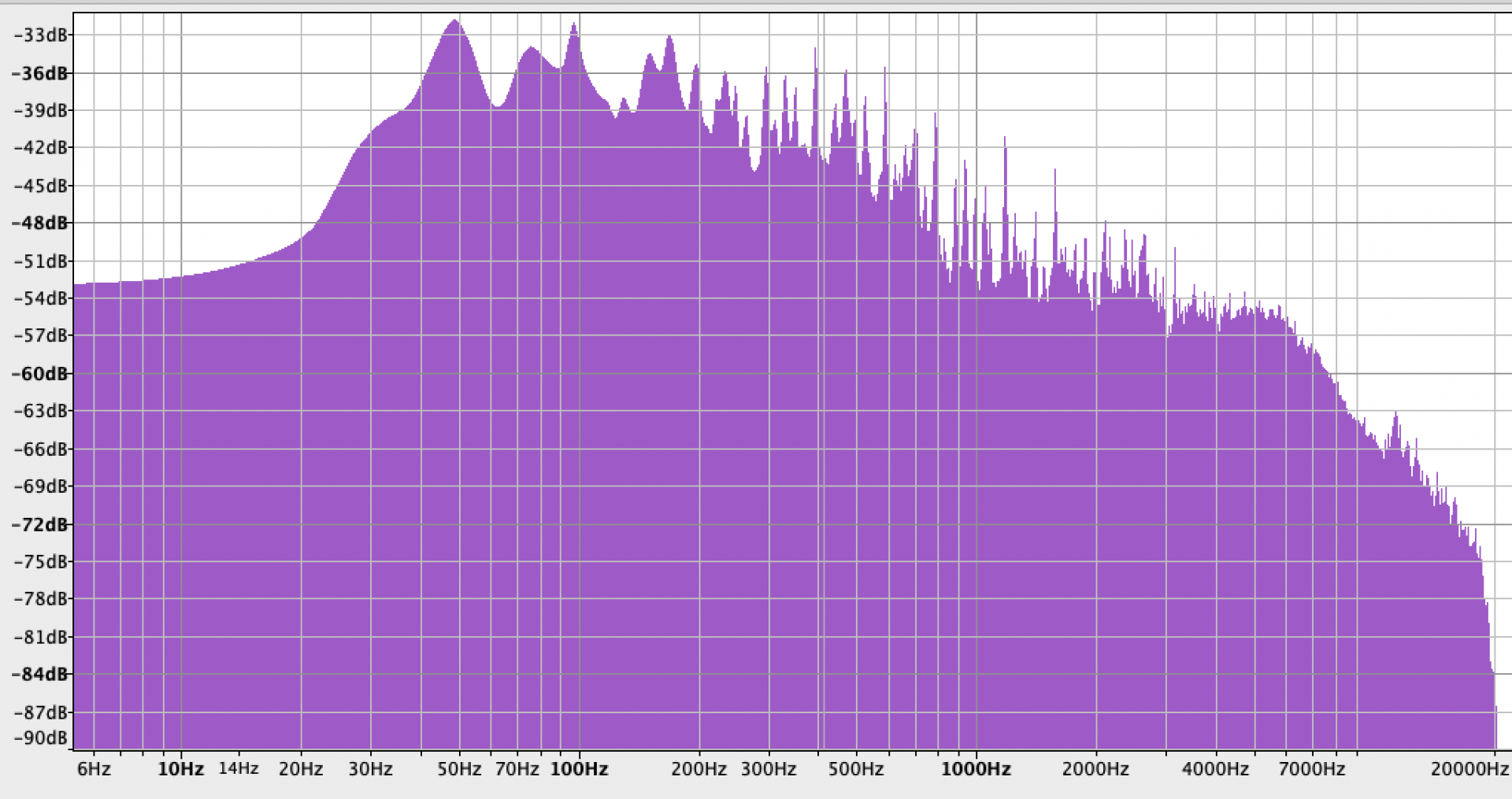

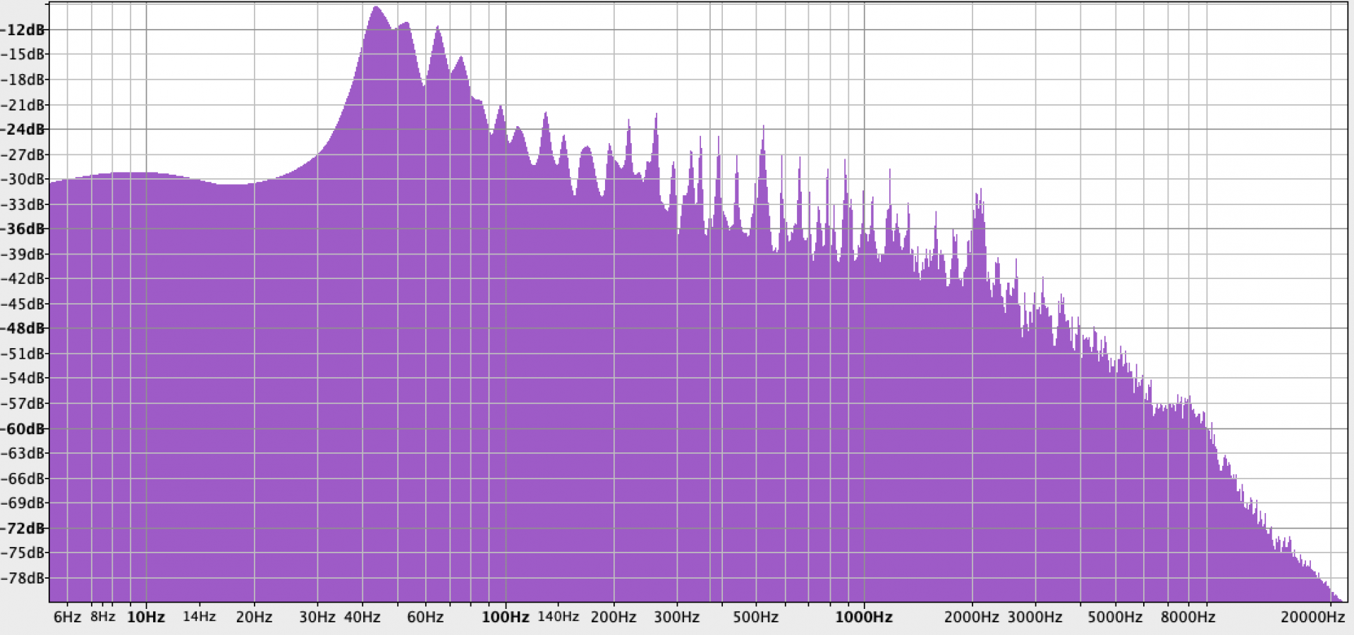

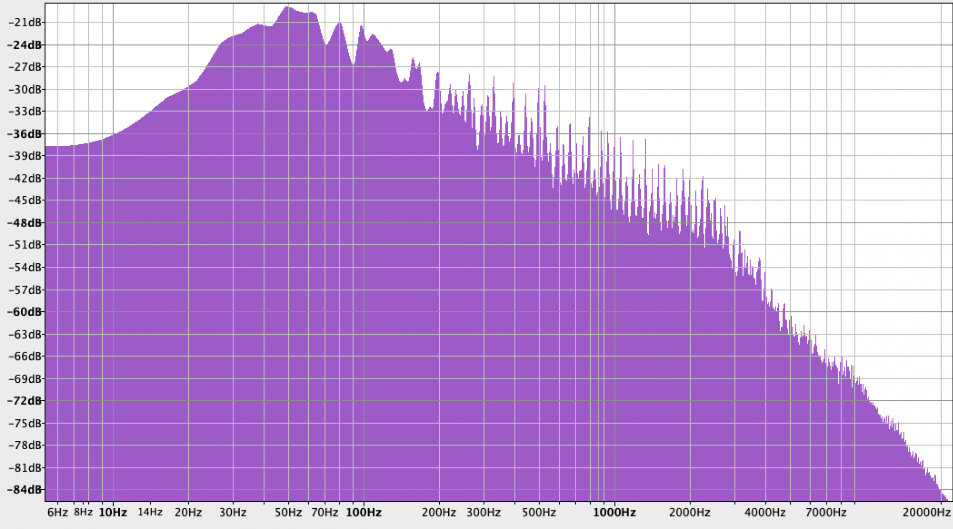

Δες μερικά γραφήματα από μουσική:
Όλη η ενέργεια είναι εκεί που η A-weighting δεν μετράει τίποτα.
Το αντίστροφο ισχύει για τους θορύβους περιβάλλοντος που κάνουν βλάβες στην ακοή. Συνήθως είναι μεσαία και πάνω.

Το έχω ψάξει. Απλώς πες "μάλιστα γιατρέ" να τελειώνει το θέμα.
View attachment 289921 View attachment 289922 View attachment 289923 View attachment 289924 View attachment 289925

δε σε κατάλαβα..γίνε λίγο πιο σαφής….εννοώ αυτα τα γραφήματα είναι δικά σου, μέσα από ισοσταθμιση που έχεις κάνει εσυ?
αν ναι τότε ειμαστε ok.
32.182
92.787
Όχι. Είναι ανάλυση του ψηφιακού αρχείου, χωρίς να περάσει από κάποιο σύστημα αναπαραγωγής.

Στιγμιότυπα είναι αυτά.
Σε σωστό χώρο, με σωστό άτομο στο κοντρόλ, αν γράψεις διάφορα όργανα, θα πάρεις τέτοιες καμπύλες.
Αν θες να δεις κάτι λίγο διαφορετικό θα πρέπει να πας σε ηχογραφήσεις σε κασέτα των 80s, σε κυρίως pop μουσική που μπορεί να συναντήσεις V curve (smiley). Και αυτές στο υλικό θα απεικονίζονται με ελαφρές κορυφές και πτώσεις, όχι 20dB διαφορές :D
