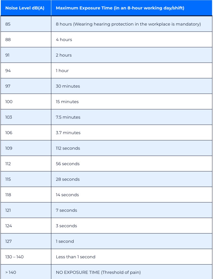

Maximum Recommended Noise Dose Exposure Levels
The table below gives guidance on how long it is safe for someone to be exposed to different noise levels without wearing hearing protection.
προσοχή στα db...:geek:
Μην κάνεις 1000στη επανάληψη του ίδιου λάθους. Έχει αναλυθεί.
Άλλο το στιγμιαίο peak, άλλο το average που χρησιμοποιείται για εργασιακούς χώρους.
Και είναι dB(A) weighting

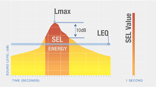

The Sound Exposure Level (SEL) metric represents all the acoustic energy (a.k.a. sound pressure) of an individual noise event as if that event had occurred within a one-second time period. SEL captures both the level (magnitude) and the duration of a sound event in a single numerical quantity, by "squeezing" all the noise energy from an event into one second. This provides a uniform way to make comparisons among noise events of various durations.
The equivalent sound level (LEQ) measures the average acoustic energy over a period of time to take account of the cumulative effect of multiple noise events. LEQ is defined as the level of continuous sound over a given time period that would deliver the same amount of energy as the actual, varying sound exposure.
(αρα προσοχη στις απαιτήσεις για Max db..)

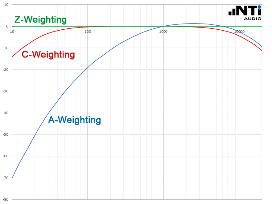

To account for differences in how people respond to sound, the "A-weighted" scale (dBA) is used. This scale most closely approximates the relative loudness of sounds in air as perceived by the human ear and provides a more useful way to evaluate the effect of noise exposure on humans by focusing on those parts of the frequency spectrum where we hear most.
Δεν κάνει για μουσική. Είναι για θόρυβο εργασιακών χώρων οι αναφορές. Το Α δεν μετράει τίποτα εκεί που είναι η ενέργεια στην μουσική:

Προφανώς η ανθρώπινη ακοή είναι ευαίσθητη στην περιοχή 250-5khz και εκεί εστιάζει η φιλοσοφία db(A).
Τουτεστιν όταν λάβεις υπ´οψη τον πίνακα db(A) , μπορείς να καταλάβεις και τις αποκλίσεις των άλλων πινάκων με db, που ανέφερες.
σαφως είναι χαμηλές οι τιμές db(A) σχετικά με τον πίνακα, αλλά παραμένουν υψηλές για πολύωρες ακροάσεις, στην περιοχή του αυτιού.
αν εσυ ζητάς 120 db, χαμηλά …ποσο νομίζεις ότι παίρνεις στις «ευαίσθητες» συχνότητες του αυτιού ? (κοίταξε που τέμνονται)
