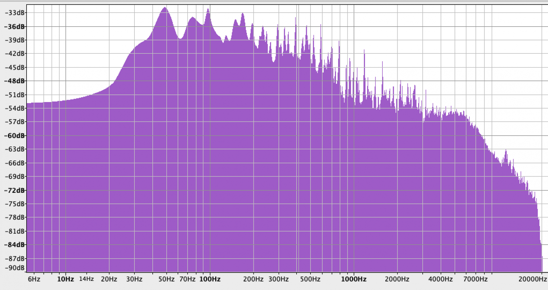

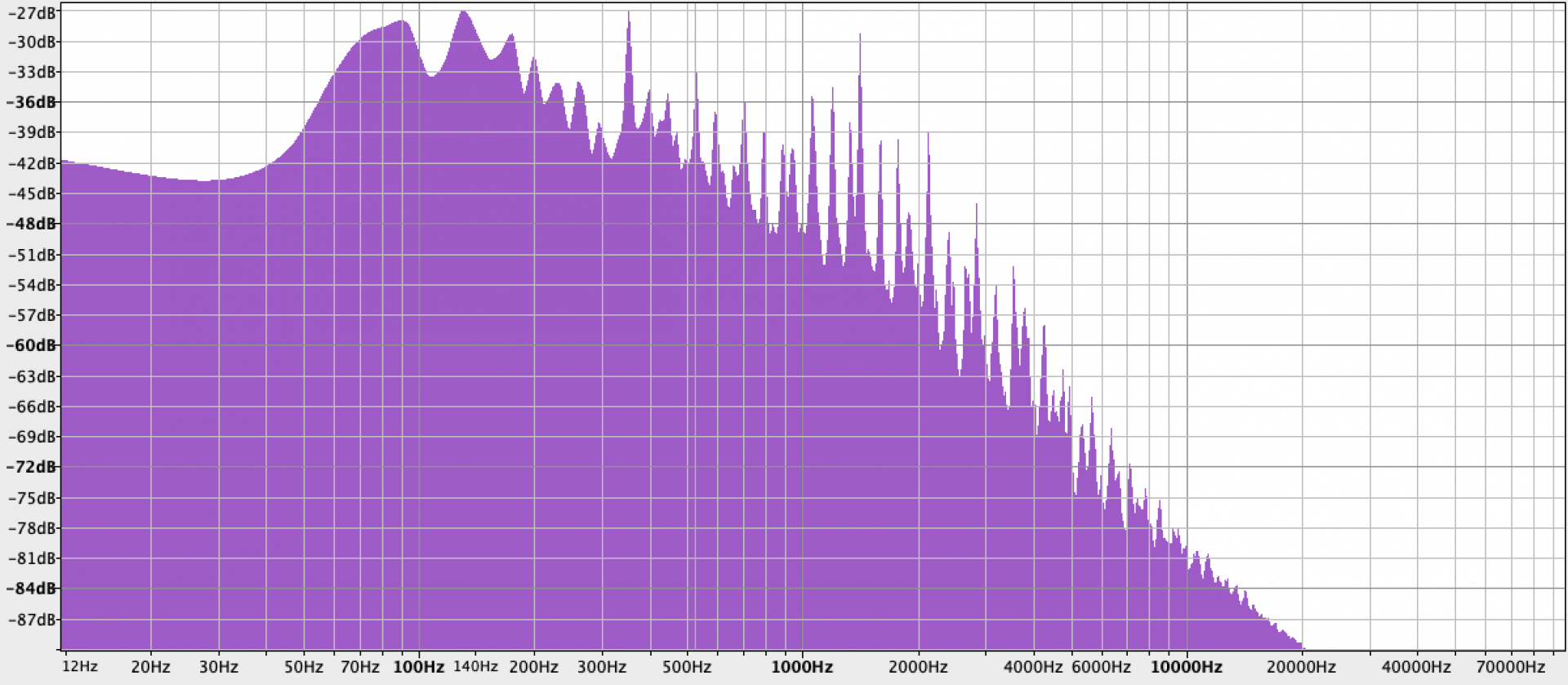

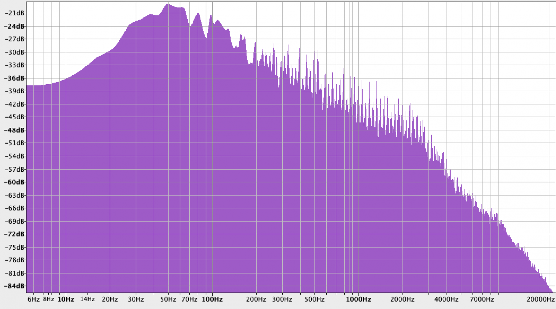

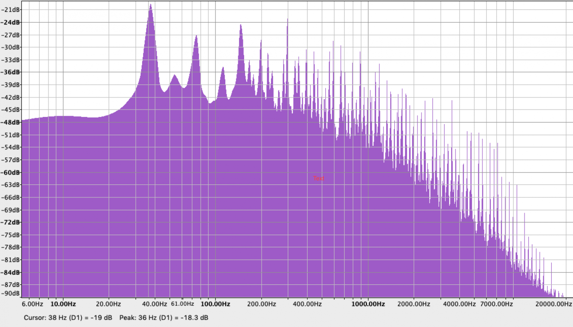

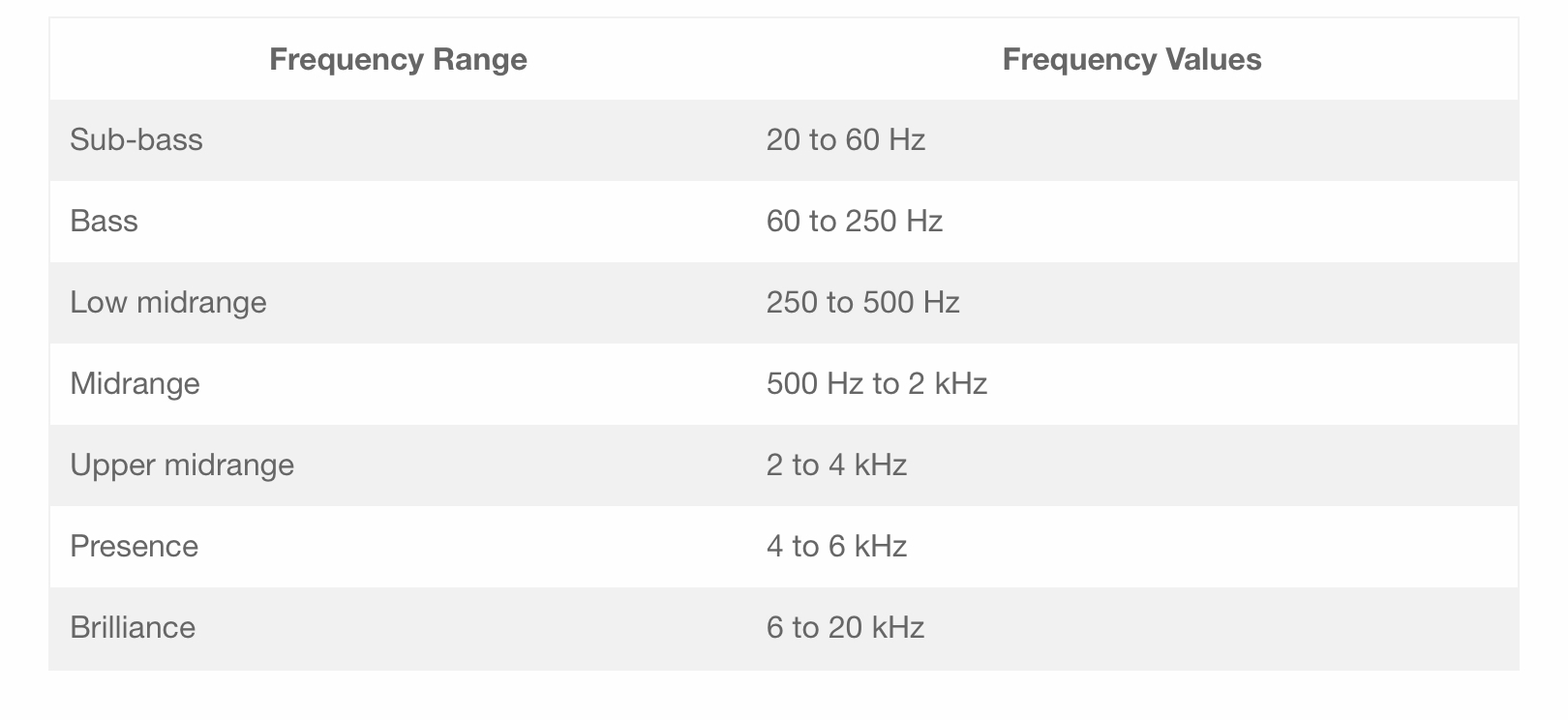

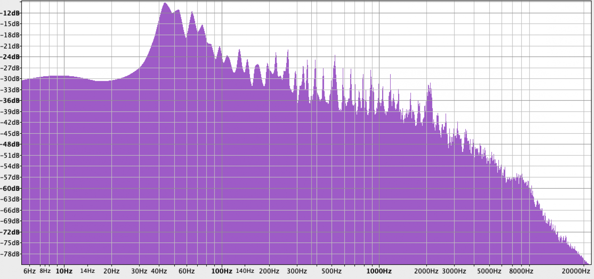

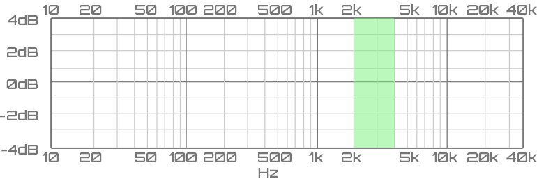

Το έχω ψάξει. Απλώς πες "μάλιστα γιατρέ" να τελειώνει το θέμα.
Δες μερικά γραφήματα από μουσική:
View attachment 289921 View attachment 289922 View attachment 289923 View attachment 289924 View attachment 289925
Όλη η ενέργεια είναι εκεί που η A-weighting δεν μετράει τίποτα.
Το αντίστροφο ισχύει για τους θορύβους περιβάλλοντος που κάνουν βλάβες στην ακοή. Συνήθως είναι μεσαία και πάνω.

Αν αναλογιστούμε ότι σε αυτό το τυπικό φάσμα της μουσικής που ακούμε πρέπει να κόψουμε κι άλλο μεσο-πριμα για να ακούγεται η παραπάνω μουσική ευχάριστα (target curve), καταλήγουμε στο συμπέρασμα ότι ... ακούμε πρακτικά από το γούφερ.
Ή με άλλα λόγια, το γράφημα που έχει ανεβάσει 283290 φορές ο αυτιάς που δείχνει πως επιλέγουμε σαμπς-δορυφόρους με βάση τί γίνεται στις 2-3 πρώτες οκτάβες είναι ακόμη πιο σωστό από ότι ...νομίζαμε. Διότι από τα 100 Hz και πάνω αρχίζει η κατηφόρα όχι μόνο του target curve αλλά και (κυρίως) του φάσματος της μουστικής. Αν προσθέσεις αυτές τις δύο κατηφόρες συμπεραίνεις ότι τα τουίτερς απλά γαργαλιούνται όταν τα γούφερς (ξε-)σκίζονται.
59.666
146.031
Η μουσική που κατανοούμε, είναι κυρίως μεσαία.
Ωστόσο, η ενέργεια της μουσικής που θέλουμε να ακούμε, βρίσκεται πρακτικά αποκλειστικά στο μπάσο.
Το δεδομένο είναι ότι είμαστε κουφοί στα μπάσα (δες ουδο ακοής).
Εφόσον η ενέργεια της μουσικής βρίσκεται εκεί που πρακτικά είμαστε κουφοί ως είδος, τα γουφερ είναι καταδικασμένα να ιδρώνουν για να βγάλουν το ψωμάκι τους.
