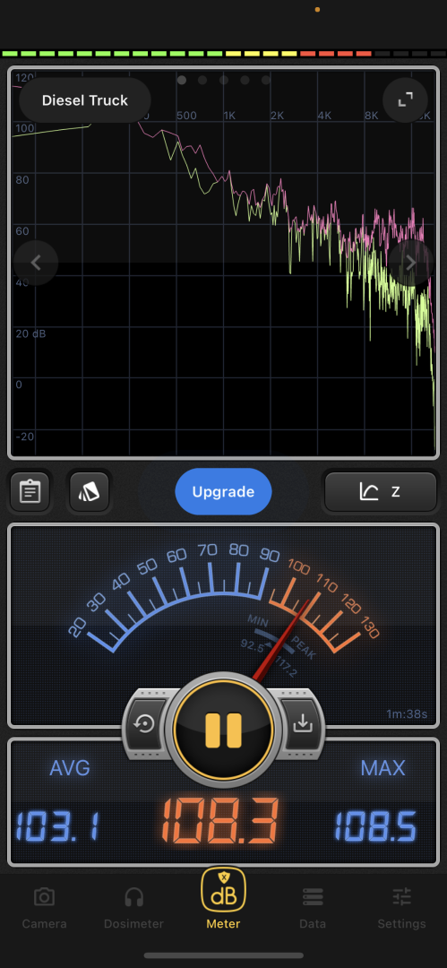

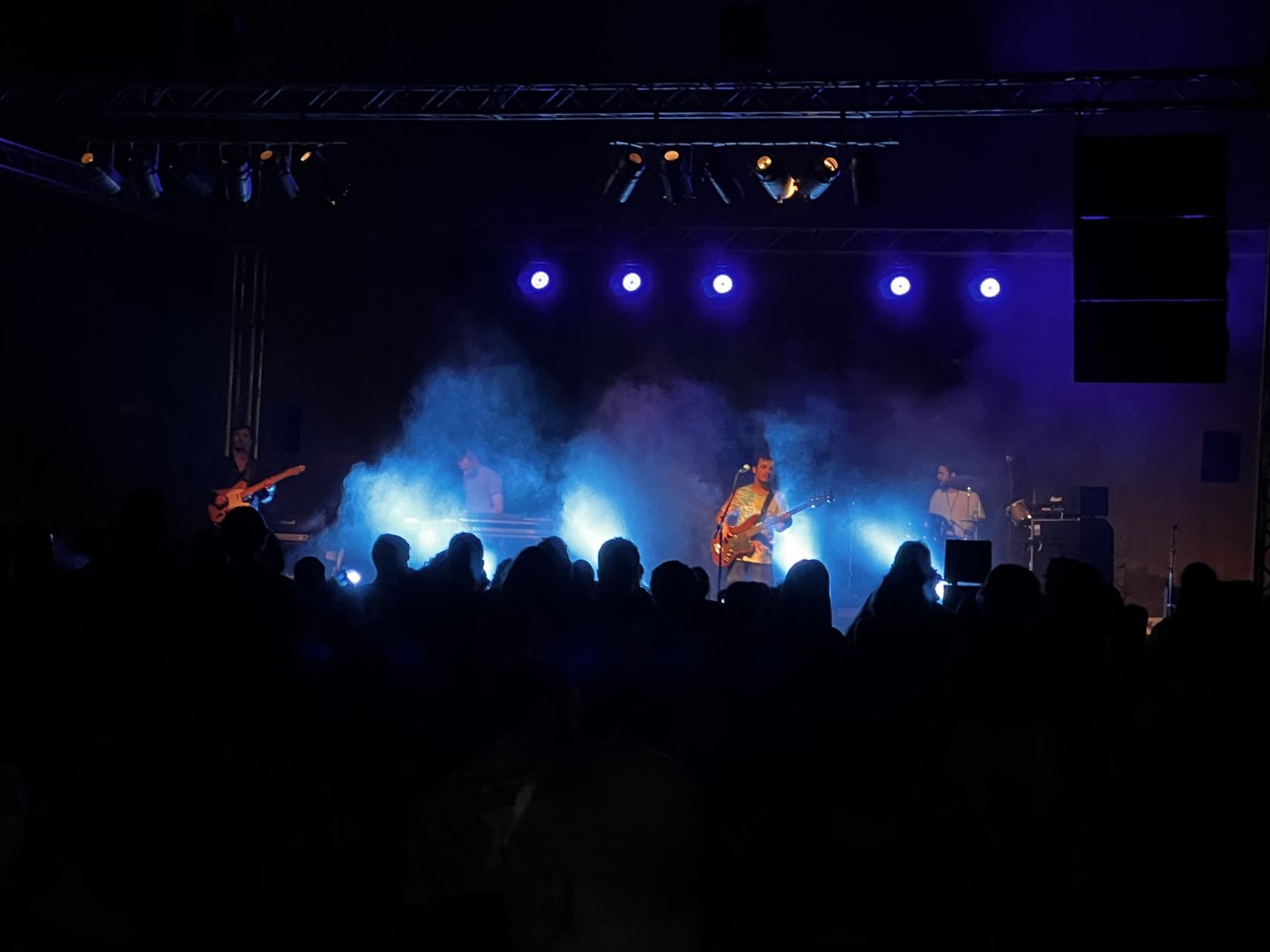

Εγώ γουστάρω τον ήχο στις συναυλίες
Πολύ μπάσο στακάτο
Ποσά subs χρειάζομαι για να το ζήσω σπίτι;
Πόσα λεφτά ;
Στην τελευταία συναυλία που πήγα άκουγα κάπως έτσι , σε εκείνη την απόσταση.
Πολύ μπάσο στακάτο
Πόσα λεφτά ;
View attachment 290113 View attachment 290114
Δεν ειναι ευκολη η απαντηση σε αυτο που ρωτατε, βλεπετε παιζει σημασια ο χωρος κλπ εκεινο ομως που μπορω να σας πω ειναι πως αυτα τα PA συστηματα αν ειναι περα απο ισχυρα και ποιοτικα τοτε οι τιμες ανεβαινουν αποτομα.
Εχοντας ασχοληθει πριν μερικα χρονια θα σας πως πως πχ ενα ζευγερι KME αποτελουμενο απο 2 subs + 1 δορυφορο σε καθε καναλι με τα ενισχυτικα, ενεργο cross κλπ εφταναν τις 30.000 euro αλλα με ενα σετ δεν εκανες δουλεια μιας και ηταν long throw τα ηχεια και ηθελες τουλαχιστον 2 set για να μην πω 3 για μια βασικη καλυψη.
Λιγο πιο φτηνα ηταν τα Zeck και τα JBL ηταν περιπου εκει. Σημερα τα πραγματα εχουν αλλαξει με τα array συστηματα, τις ψηφιακες κονσολες κλπ. Δεν χρειαζεται να εχεις EQ των 3.000 euro, τα εχει η κονσολα οπως κομπρεσσορες και οτι καλουδι φανταστειτε.
Τα συστηματα αυτα φτανουν σε πολυ ψηλοτερες σταθμες απο αυτες που μετρησατε αλλα ο καθε σωστος ηχοληπτης φροντιζει να μην προκαλει προβληματα στους ακροατες αλλα οπως ειπατε τα χαμηλα τους κλωτσανε το στομαχι. :)
Δυο subs και δυο δορυφοροι πιστευω οτι θα ηταν αρκετα οσον αφορα την μουσικη, το ποσα watts χρειαζονται εξαρταται απο το ποσα db θελετε να φτασετε και απο τον χωρο σας, εκεινο που θα σας συμβουλευα ειναι να φροντισετε τα ενισχυτικα σας να εχουν αρκετα ρευματα για να οδηγησουν σωστα τα οποια ηχεια επιλεξετε.
Αποφυγετε τα περισσοτερα subs πχ στις 4 γωνιες κλπ γιατι παρ' οτι δεν εντοπιζεται κατευθυνση της πηγης σε αυτες τις συχνοτητες θα συναντησετε θεματα αναιρεσεων κλπ.
Αυτος ειναι και ο λογος που στις συναυλιες συνηθως στηνουμε δυο stacks δεξια και αριστερα της σκηνης και ετσι τοποθετημενα ωστε η γωνια τους να καλυπτει το συνολο των ακροατων.
