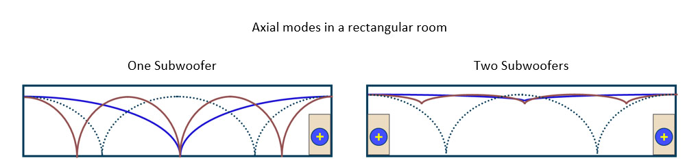

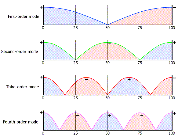

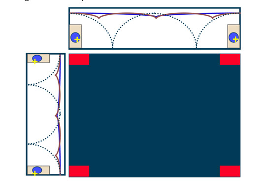

H εντύπωση που δόθηκε σ'εμένα όπως και στον vet αφορά αμοιβαίες ακυρώσεις προκύπτουσες μεταξύ των επιμέρους sub...
Ας δούμε πώς θ'ανταποκρίνονταν οι συνιστώσες ιδιορρυθμών για ζεύγος sub :
Όποιο sub εγκατασταθεί σε τόπο μηδενικής πίεσης (δεσμό ή κόμβο) δεν αναμένεται να διεγείρει τον ιδιορρυθμό του οποίου η ταλάντωση θ'αντιστοιχεί στη μηδενική πίεση γι αυτό το σημείο.Από το ανωτέρω σχήμα με τους αξονικούς ρυθμούς για την ίδια διάσταση μπορούμε να εξετάσουμε πώς θα επιτυγχάνονταν αμοιβαίες εξουδετερώσεις.
Παρατηρούμε ότι με γωνιακή τοποθέτηση των 2 τεμαχίων πάνω σε δεδομένη διάσταση (συνήθως μήκους ή πλάτους) θα εξουδετερώνονταν αμοιβαία ο πρώτος και ο τρίτος αξονικός ρυθμός για τη συγκεκριμένη διάσταση διεγειρόμενοι υπό αντίθετη πολικότητα μεταξύ των sub...Ο δεύτερος μένει απείρακτος και δυστυχώς τα sub θα είναι εγκατεστημένα σε ζώνη υψηλής πίεσης (κοιλία) ως προς εκείνον, οπότε δεν αναμένεται μη ενεργοποίηση που θα συνέβαινε με sub εγκατεστημένα σε ζώνη μηδενικής πίεσης ως προς τον συγκεκριμένο.. Ομοίως και ο τέταρτος... Τοποθετώντας τώρα άλλα δύο στις υπόλοιπες επιδαπέδιες γωνίες θα εξουδετερώνονταν πρώτος και τρίτος και στις δύο διαστάσεις (μήκους πλάτους).
Προσθέτοντας κατόπιν άλλα δύο σε διαθέσιμες τρίεδρες γωνίες ταβανιού θα εξουδετερώνονταν πρώτος-τρίτος και για το ύψος αλλά θα ενεργοποιούνταν εκ νέου τώρα σχετικές συνιστώσες ως προς τη διάσταση που δεν θα είχε ταβανούχα sub στις δικές της απέναντι άνω γωνίες. Για να εξουδετερωθούν οι νέες συνιστώσες θα έπρεπε να βάλουμε άλλα δύο ταβανούχα sub στις υπόλοιπες άνω τρίεδρες γωνίες. Εναλλακτική μέθοδος για ζεύγος μονάχα sub θα ήταν εκείνη που προανέφερα στο μέλος Michael Soulis με το ένα sub σε επιδαπέδια τρίεδρη και το άλλο σε αντιδιαγώνια ταβανούχα. Αυτό θα ίσχυε επειδή καθένα εκ των sub θα διεγείρει τότε το σύνολο των αξονικών ιδιορρυθμών για όλες τις διαστάσεις αλλά με αντίθετη μεταξύ των πολικότητα.
Εάν τώρα η κεφαλή ακροατή βρίσκεται σε τόπο υψηλής πίεσης για τον δεύτερο - τέταρτο κ.ο.κ. - αξονικό ρυθμό σε κάποια εκ των διαστάσεων αυτός θα γίνεται εντόνως αισθητός... :sneaky:
Όλα τα ανωτέρω θεωρητικά δεδομένα ισχύουν με υψηλή ακρίβεια στην πράξη υπό την προϋπόθεση ο παραλληλεπίπεδος χώρος μας να έχει απόλυτη συμμετρία στο σχήμα του. Εξετάζουμε κιόλας μονάχα αξονικούς ιδιορρυθμούς - που είναι συνήθως και οι ισχυρότεροι - αλλά σ'ένα δωμάτιο με ασύμμετρο σχήμα αυξάνεται η χαοτικότητα στις αλληλεπιδράσεις μεταξύ ιδιορρυθμών και σε διαφορετικές κατηγορίες , αξονικοί , εφαπτομενικοί και πλάγιοι...

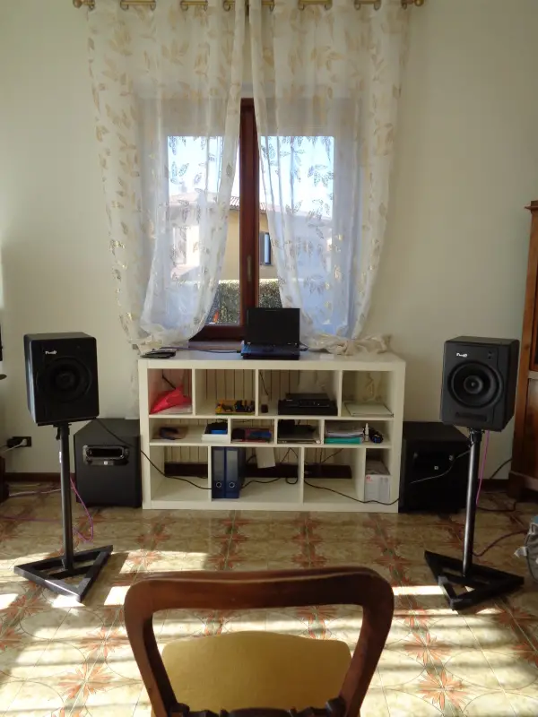

Τότε στην προηγούμενη φωτογραφία σε πρώτο πλάνο θα έπρεπε να φιγουράρει το UMIK έστω με το δικό του τρίποδο πάνω στο sub... :wink:
Εάν δεν έχεις μεγάλο τρίποδο θα μπορούσες να το στηρίζεις για τις λήψεις πάνω σε βάση ηχείων με κατάλληλο εννοείται ύψος.
