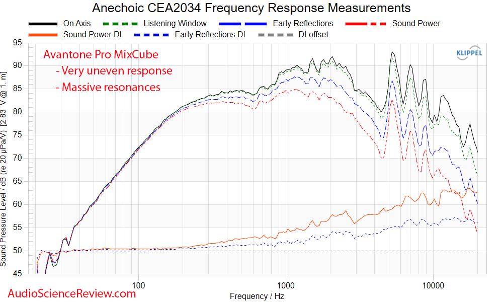

Το κύριο πρόβλημα ηχείων όπως το Α(Auratone) με τη ρεπλίκα του Avantone δεν είναι η απουσία χαμηλών αλλά οι ΄΄ανωμαλιάρες΄΄ μεσαίες-υψηλές.
Για υπέργηρους χαγιεντάδες.
59.643
146.003
Αυτουνού του λείπουν 2 δρόμοι. Σκέτο μιντ είναι.
Τι του λείπει;
Ένα μιντγούφερ, να παίζει μέχρι 70-80 κύκλους (θα χρειαστεί να καλύψει 2 οκτάβες μέχρι τους 320), κι ένα Τουίτερ, να παίζει πάνω από 2 χιλιοκυκλους. Και speaker EQ, να γίνει ανθρώπινο.
Μετά, οκ, βάλε σαμπ.
Δηλαδή είναι σα το ηχείο του Δημήτρη, αλλά χωρίς Τουίτερ.
Εντάξει, μια χαρά παίζει μουσική. (Δεν).
Όχι μωρέ, πλάκα κάνω, παίζει. (Δεν).

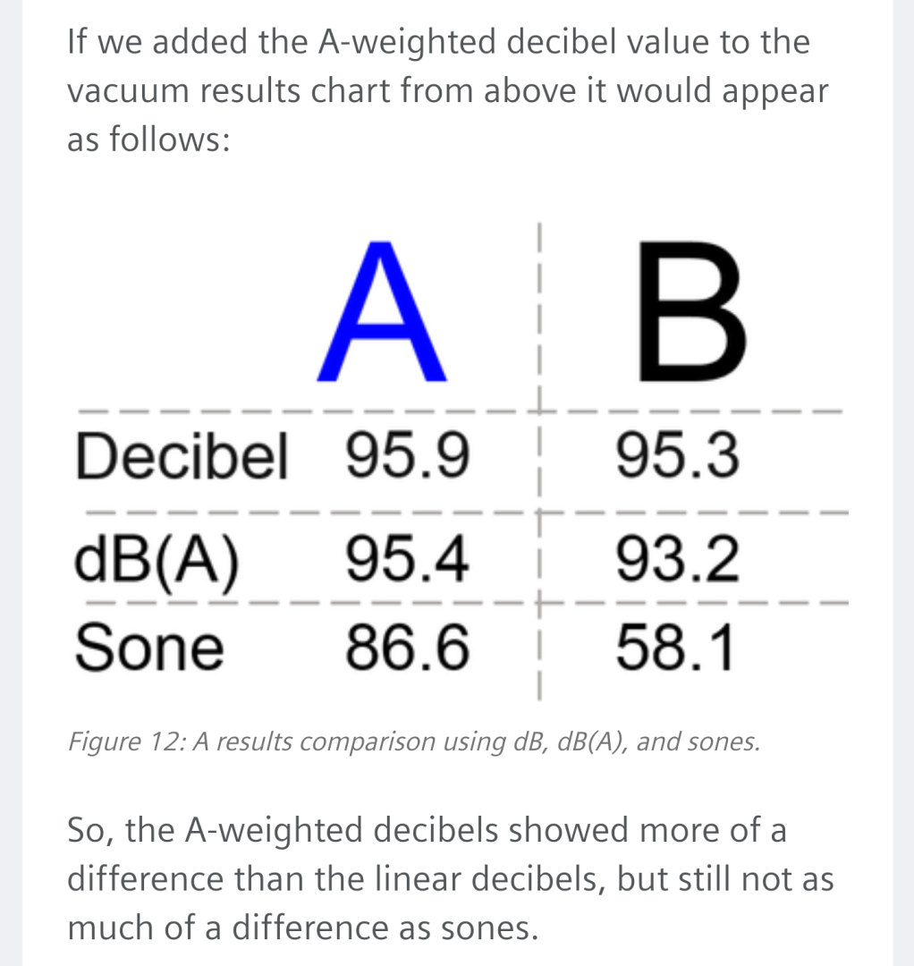

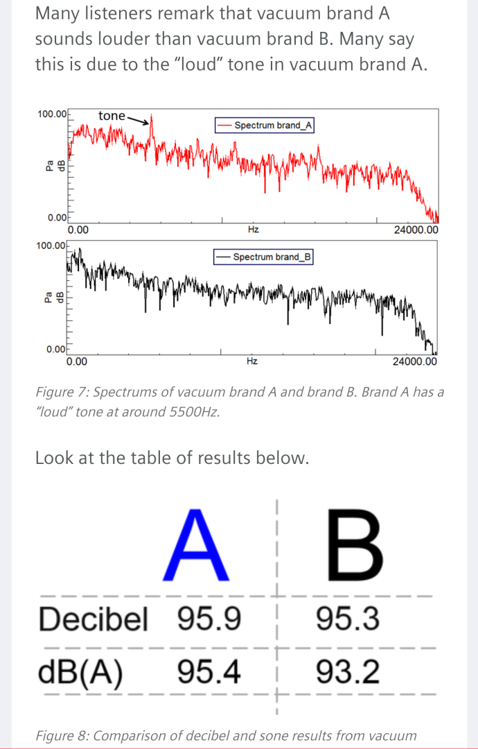

Δε το βρήκα, (σίγουρα το έχω ανεβάσει εδώ στο φόρουμ) αλλά βρήκα άλλα σπουδαία, για ηλεκτρικές σκούπες είναι, πάρε αυτά, με τυχαία σειρά, θα το βρεις το παζλ εσύ:

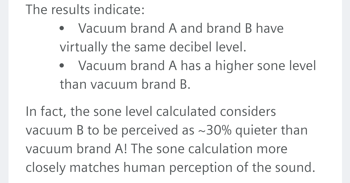

Το διδακτικό στην ιστορία με τις ηλεκτρικές σκούπες, είναι να κατανοήσουμε την ψυχοακουστική του περσέψιον της υψηλότερης στάθμης.
Εάν το κατανοήσουμε, μπορούμε να κάνουμε ένα στέρεο να ακούγεται δυνατότερα από ένα άλλο, άρα καλύτερα (αυτά παν πακέτο), χωρίς όμως πρακτικά να παίζει δυνατότερα.
Επίσης μπορούμε να καταλάβουμε γιατί νομίζει κάποιος πως κάποιο ηχείο παίζει καλύτερα.
Το έστω και λίγο δυνατότερα, μέσα στον εγκέφαλό μας ερμηνεύεται ως καλύτερα. Φακτς.
Τέλος, ένα πονηρά φτιαγμένο ταργκετ κερβ και εν γένει ένα EQ setting, μπορεί να κάνει θαύματα.

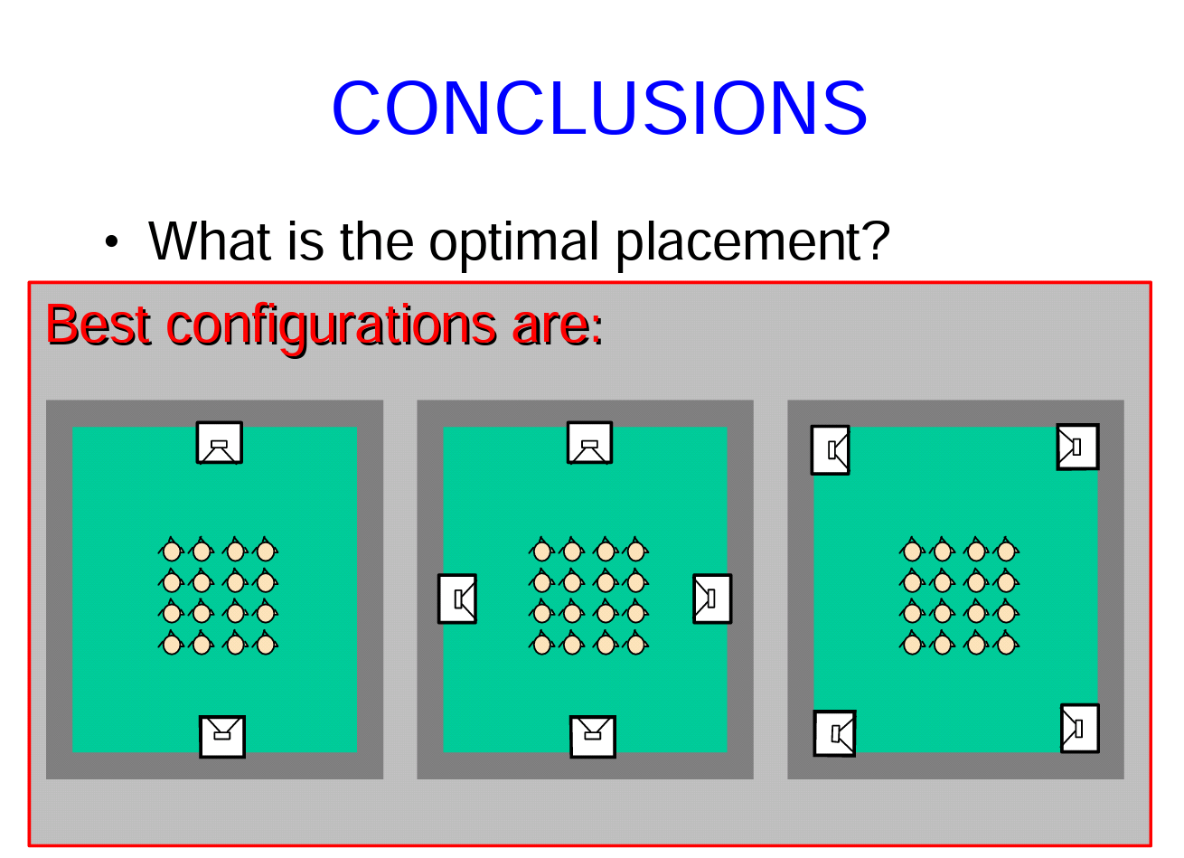

-Έχω στο γραφείο ένα ζευγάρι ενεργά ηχεία (τα Adam T5V)
Υ.Γ. Γνωρίζω πολύ καλά ότι οι μικροί χώροι είναι προβληματικοί σε ό,τι αφορά τις χαμηλές συχνότητες, όπως και τα πλεονεκτήματα της τοποθέτησης πολλών "υποβαθύφωνων", αλλά επί του παρόντος δεν εξετάζεται κάτι τέτοιο ή τέλος πάντων θα προτιμούσα αρχικά να ξεζουμίσω ό,τι έχω διαθέσιμο στον δεδομένο χώρο και μετά να δούμε τις προκλήσεις που θέτει η ενσωμάτωση sub κ.λπ.
Τελικά έβαλες σαμπ στα καημένα τα T5V ή εξακολουθείς να τα ξεζουμίζεις αβοήθητα;
