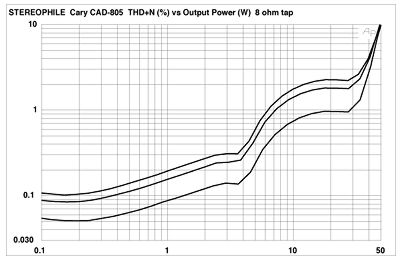

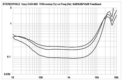

Λαμβάνονται επομένως οι παλαιοί αγαπημένοι στον υποφαινόμενο Cary 805 από το 1995:
Tάπα 8 Ωμ συνδεδεμένη προς φορτίο 8Ωμ και αρνητική ανατροφοδότηση 10 - 5 - 0 dB από την κατώτερη προς ανώτερη καμπύλη όπως ξεχωρίζουν αυτές στη ζώνη των μεσαίων:
Αρμονική παραμόρφωση+ Θόρυβος σε συνάρτηση προς την ισχύ εξόδου από την τάπα 8Ωμ σε φορτίο 8Ωμ και υπό τιμές εφηρμοσμένης ανάδρασης 10 - 5 - 0 dB από των κατώτερη προς ανώτερη καμπύλη:
"...The CAD-805's somewhat nostalgia-inducing design is reinforced by its measured performance—an updated nostalgia, to be sure, but updating can only bring us so far in what is basically a half-century-old design concept, one long since abandoned for what would appear to be very good objective reasons. There is more to the story than measurements, of course; if you listen to the CAD-805s, fall in love with their sound, and can afford the price and loudspeaker restrictions, by all means buy them. But go into the purchase with open ears." —Thomas J. Norton

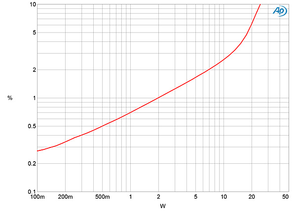

Με την έλευση του 2019 δημοσιεύθηκε η δοκιμή στην πιο πρόσφατη έκδοση CAD 805 RS.O καλοπροαίρετος αναγνώστης και ακροαματικόφιλος αναμένει ότι με την πρόοδο ενός τετάρτου αιώνος η νέα έκδοση πρέπει τουλάχιστον να έχει σαφώς βελτιωμένες μετρητικές επιδόσεις...
https://www.stereophile.com/content/cary-audio-cad-805rs-monoblock-power-amplifier-measurements
Παραμόρφωση σε συνάρτηση με την ισχύ εξόδου σε συχνότητα 1KHz από την τάπα των 4Ωμ σε φορτίο 4Ωμ υπό εφηρμοσμένη αρνητική ανατροφοδότηση 10 dB:

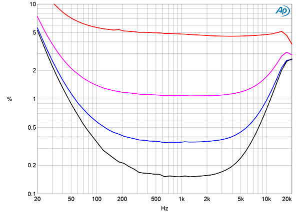

Παραμόρφωση προς συχνότητα σε ισχύ 1 Watt και ανάδραση 10 dB από την τάπα των 8Ωμ σε φορτία 16 - 8- 4 - 2 Ωμ από την κατώτερη προς την ανώτερη καμπύλη:

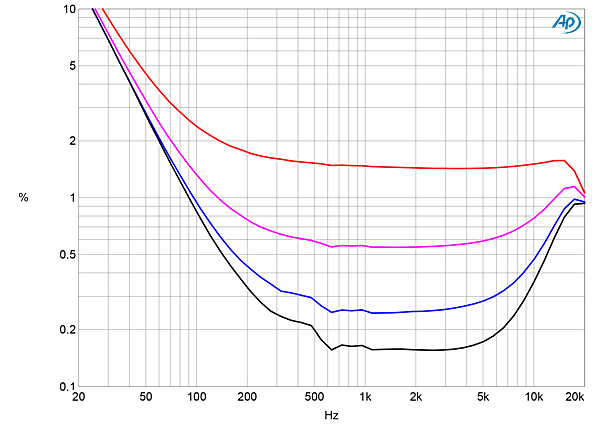

Και με μηδενική τιμή αρνητικής ανάδρασης:
"...The measured performance of Cary Audio's CAD-805RS was pretty much what I'd expected from a tube design using a single-ended triode as its output stage (see As We See It"). But it does suggest that the big Cary will give of its best with high-impedance, high-sensitivity speakers, such as the DeVore Fidelity Orangutan O/93s AD used for his listening."—John Atkinson
Προσέχουμε την κομψή έκφραση του JA ,αφού το ΄΄καλύτερο δυνατόν΄΄ για τον συγκεκριμένο ενισχυτή είναι χειρότερο από τον προ εικοσιπενταετίας πρόγονό του...
