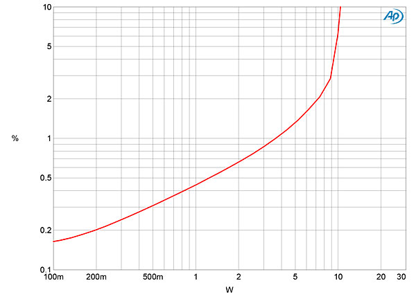

Ας πάρουμε το πρόσφατο παράδειγμα του μονοτελικού Air Tight ATM300R.Αυτός αποδίδει από την τάπα 8ωμ σε συχνότητα 1KHz επί φορτίου 8Ωμ και με όριο ολικής αρμονικής παραμόρφωσης (συν θόρυβος) 3% ισχύ 9 Watt.
Πώς θα μεταφραζόταν όμως αυτή η μέτρηση υπό ρεαλιστικές συνθήκες;Με ένα ηχείο συνηθισμένης ευαισθησίας 88dB/2,83V/1m - και ομαλό 8ωμο φορτίο για να πάρουμε την καλύτερη περίπτωση - οι στάθμες κορυφής σε απόσταση δύο μέτρων θα φτάνουν την τιμή 94 dB περίπου.Αυτές θα αντιστοιχούσαν σε μέγιστη συνεχόμενη στάθμη 80 dB για ένα μέτριο από δυναμικής σκοπιάς πρόγραμμα στα δύο μέτρα.
Το ποσοστό 3% ισοδυναμεί με στάθμη ολικής αρμονικής παραμόρφωσης κατώτερη κατά 30dB.Αυτό συνεπάγεται ότι στη μέγιστη στάθμη η ολική αρμονική παραμόρφωση συν θόρυβος θα φτάνει σε στάθμη 94-30= 64dB και σε μέγιστη συνεχόμενη 80-30= 50dB.

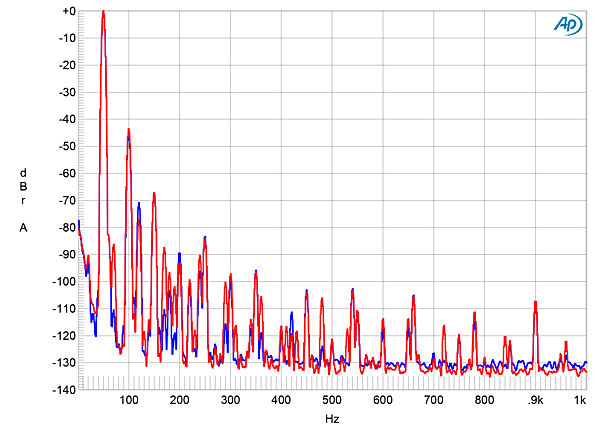

Από το φάσμα αρμονικής παραμόρφωσης υπό ισχύ 1 Watt επί φορτίου 8Ωμ και σε καθαρό τόνο ύψους 50Hz η επικρατούσα στον Air Tight ATM-300R δεύτερη αρμονική βρίσκεται σε στάθμη -43 dB (ποσοστό περίπου 1%) σε σχέση προς το θεμελιώδη τόνο.Με στάθμη κορυφής 97 dB στα δύο μέτρα που θα αντιστοιχούσε σε ανώτατη συνεχόμενη περίπου 83dB στο ίδιο πρόγραμμα,οι στάθμες για την επικρατούσα δεύτερη αρμονική θα ήταν 54dB & 40dB αντίστοιχα.
Επιστρέφουμε στις καμπύλες ισοδύναμης ακουστότητας.Η δεύτερη αρμονική σε θεμελιώδη τόνο 50Hz θα βρίσκεται σε ύψος 100Hz.Σε αυτό το ύψος παρατηρούμε ότι το κατώφλι ακουστότητας βρίσκεται σε στάθμη 25dB.Άρα λοιπόν πάνω από τετραπλάσια ακουστότητα σε σχέση με το κατώφλι για τη δεύτερη αρμονική συνιστώσα της παραμόρφωσης.

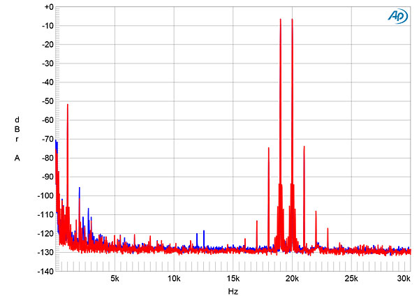

Η ενδοδιαμόρφωση βρίσκεται σε στάθμες κατώτερες κατά 75 dB για συνιστώσες πρώτης τάξης και κατά 50 dB για συνιστώσες δεύτερης τάξης.Άρα κι εδώ οι πιο δυσάρεστες μη αρμονικές συνιστώσες θα γίνονται αισθητές (22dB _ 8dB & 47dB _ 33dB αντιστοίχως για παράγωγα πρώτης και δεύτερης τάξης).

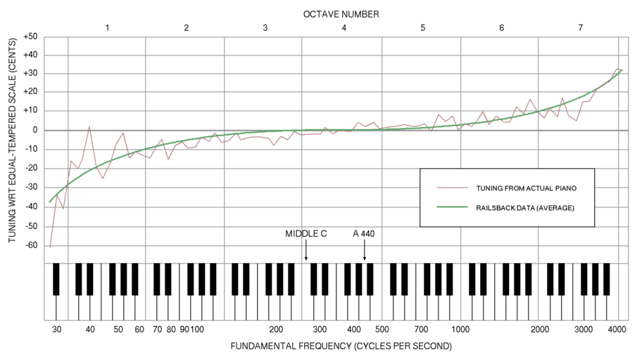

Τα έγχορδα όργανα για παράδειγμα από τον βαθμό ακαμψίας στις χορδές που γεννά μη αρμονικά παράγωγα χρειάζονται κούρδισμα (χορδισμό).Ανάλογα με την κατασκευή της,κάθε χορδή όταν ταλαντώνεται από τον οργανοπαίκτη εκτός του θεμελιώδη τόνου παράγει ανώτερες συνιστώσες που δεν είναι απολύτως ακέραια πολλαπλάσια του πρώτου,αλλά βρίσκονται σε ελάχιστα ανώτερο ύψος.Το φαινόμενο αυτό λέγεται Αναρμονικότητα κι εκδηλώνεται υπό μορφή διακροτήματος - διαρκώς παλλόμενος βόμβος χαμηλής συχνόττας - που θα αντιστοιχεί στη διαφορά συχνότητας ανάμεσα στην παραγόμενη αναρμονική συνιστώσα και την επόμενη νότα στην κλίμακα,ανώτερη κατά μια οκτάβα.
Σκοπός του χορδισμού θα είναι ν'αποκαταστήσει μια ισορροπημένη τονική αντίληψη για τον ήχο του οργάνου,έως και να ικανοποιεί το αισθητήριο συγκεκριμένου σολίστα.Στο πλαίσιο εκτέλεσής του τα πραγματικά διαστήματα ανάμεσα στις νότες επιμηκύνονται στις υψηλές οκτάβες- ή στενεύονται στις χαμηλές - σε πολύ μικρό βαθμό (μερικά cents),αλλάζοντας την τέλεια μαθηματική σχέση που προβλέπει ο ίσος συγκερασμός του οργάνου.
Η κλίμακα Railsback αναπαριστά τις αποκλίσεις ανάμεσα σε εφηρμοσμένο χορδισμό πιάνου και τη θεωρητική κλιμακα ΄΄καλού συγκερασμού΄΄.
Επειδή όμως οι ενισχυτές δεν εκτελούν χορδισμό,θα παρέχουν τις αρμονικές συνιστώσες κατά την παραμόρφωση πάντα υπό τέλεια μαθηματική σχέση,οπότε η εξόχως αισθητή δεύτερη αρμονική ως μη διορθωμένη θα δημιουργεί ιδιαίτερη σειρά ενοχλητικών διακροτημάτων συνδυαζόμενη με τον πρώτο σε σειρά υπερτόνο του πιάνου.Αναρμονικούς τόνους παράγουν και άλλα όργανα...
Η θεωρούμενη ως ΄΄ευφωνική΄΄ μονοτελική παραμόρφωση ακόμα και υπό συνθήκες ΄΄μαγικού πρώτου Watt΄΄ θα έχει υποβάλει το αυθεντικό σήμα σε ένα ολότελα δικό της συγκερασμό,χωρίς καν να έχει μπει στο παιγνίδι και η πρόσθετη παραμόρφωση κατά την ηλεκτρομηχανική μετατροπή από τη μεριά του ηχείου.
