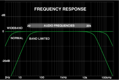

Εφόσον το ενισχυτικό προδιαγράφεται με απόκριση συχνότητας λ.χ. 10 Hz - 50 KHz με απόκλιση τάξης +- 1dB αλλά υπό σταθερό ονομαστικό φορτίο,κατανοούμε ότι η προδιαγραφή αυτή παύει να ισχύει στην πράξη.Και ετέθη ως παράδειγμα μια διόλου ακραία διακύμανση στις τιμές της συνδεδεμένης εμπέδησης από το ηχείο.Χωρίς να μπαίνουν καν στο παιχνίδι για λόγους απλοποίησης φασικές αποκλίσεις στην εμπέδηση...
Για να ίσχυε η προδιαγεγραμμένη απόκριση χωρίς σοβαρές αποκλίσεις,θα έπρεπε η κατώτερη τιμή στη σύνθετη αντίσταση του ηχείου να ξεκινούσε από 16 Ωμ.Μιλάμε δηλαδή για λίαν ειδικές περιπτώσεις ηχείων με προφίλ σύνθετης αντίστασης που δεν ανταποκρίνεται στα συνήθη δεδομένα της αγοράς.Και η πλάκα είναι ότι τέτοιες και ανώτερες ακατάλληλες αποκλίσεις παρουσιάζονται στη σύνθετη αντίσταση ακόμα και παθητικών ηχείων που θεωρούνται εκ πρώτης όψεως ιδανικά ταιριάσματα για λυχνιακές υλοποιήσεις.

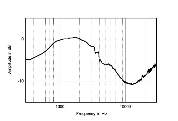

Να τα δεδομένα:
(12 ντεσιμπέλ απόκλιση βλέπουν τα ματάκια μου...)
Fig.2 Klipsch Klipschorn, difference in the anechoic response, 300Hz–30kHz, on tweeter axis at 50" due to substitution of a Shindo Haut-Brion amplifier for a Krell KSA-50 (5dB/vertical div.).
Read more at https://www.stereophile.com/content...-loudspeaker-measurements#PGlCdxyZKgAOKRX5.99

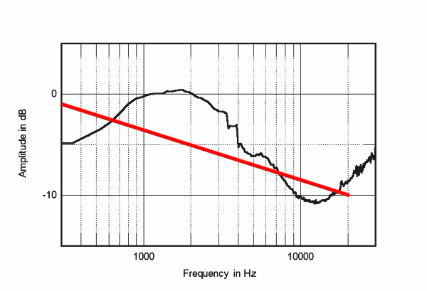

Υπ'οψιν πως αν πας να ισιωσεις τα 12 ντεσιμπέλ με ισοστάθμιση στον λαμπατο, καλύτερα ριχτον στο φούρνο με πατάτες, ή βάρα τον με ένα σφυρί.
Πολύ αμφιβάλλω αν μπορεί να αντέξει τα 5 ντεσιμπέλ διόρθωση στα μπάσα, που θα δώσεις +5 και θα ανέβει το πολύ 3...
Να μη το ζαλιζουμε, στο "0" δεν έχει νόημα να προσπαθήσεις να το φέρεις.
Άρα η μόνη λογική επιλογή ισοστάθμισης, είναι να ταπεινώσεις το πάνω "ημίτονο" που βλέπεις κατά 5-6 ντεσιμπέλ, και να δώσεις 5-6 ντεσιμπελ στο κάτω "ημίτονο", δηλαδή στην κυρίως μάζα των πριμων που είναι σχετικά χαμηλής ενέργειας, ώστε να φέρεις όλο το φάσμα στη μέση της απόκλισης, στα -5 ντεσιμπελ στάθμης.
Αυτό μάλλον θα δουλέψει ικανοποιητικά, αλλά τόσο μεγάλου εύρους διόρθωση, δε θα έρθει χωρίς παράπλευρες απώλειες.

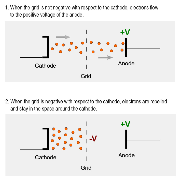

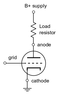

Το παρακάτω σχήμα απεικονίζει απλουστευμένα την Αρχή Λειτουργίας σε μια τυπική τρίοδο λυχνία... Η κάθοδος θερμαινόμενη εκπέμπει ηλεκτρόνια τα οποία οδεύουν μέσα στο κενό προς τη θετικά φορτισμένη άνοδο με DC τάση. Η ποσότητα των ηλεκτρονίων και του διερχόμενου ρεύματος ελέγχονται χάρη στις εναλλασσόμενες τιμές που θα λαμβάνει η τάση AC του ενδιάμεσου διάτρητου πλέγματος καθώς τροφοδοτείται από το εισερχόμενο προς ενίσχυση σήμα . Εννοείται ότι η διακύμανση τάσης στο διάτρητο πλέγμα θ'ακολουθεί τιμές αρνητικές αποκλείοντας τις θετικές αφού σε οποιαδήποτε τιμή ανώτερη του μηδενός το πλέγμα θα προσέλκυε το ίδιο ηλεκτρόνια με αποτέλεσμα διαρροή ρεύματος από την κάθοδο προς το πλέγμα διαταράσσοντας έτσι ανεπιθύμητα την ενδεδειγμένη διαφορά δυναμικού μεταξύ αυτού και της καθόδου
Η άνοδος προβλέπεται να είναι συνδεδεμένη με ωμικό φορτίο συγκεκριμένης τιμής με σκοπό τον έλεγχο τις τιμής στο διερχόμενο ρεύμα και την αξιοποίηση στην πτώση τάσης κατά μήκος αυτής της αντίστασης.Στο επόμενο σχήμα η κάθοδος είναι γειωμένη ενώ η άνοδος δέχεται τάση DC από το τροφοδοτικό και το πλέγμα βρίσκεται σε πολύ μικρότερες τιμές αρνητικού δυναμικού σε σχέση με την κάθοδο.
Αν υποθέσουμε ότι η τάση από το τροφοδοτικό έχει τιμή 400 Volt , η συνδεδεμένη αντίσταση 30 ΚιλοΩμ και η μετρούμενη στην άνοδο τάση είναι λ.χ. 250 Volt, τότε όπως ορίζεται από το νόμο του Ohm η πτώση τάσης κατά 150 Volt διαμέσου της συνδεδεμένης αντίστασης θ'αντιστοιχεί σε τιμή ρεύματος ίση προς
I = V / R = 150 / 30000 = 0,005 Amperes = 5 mA

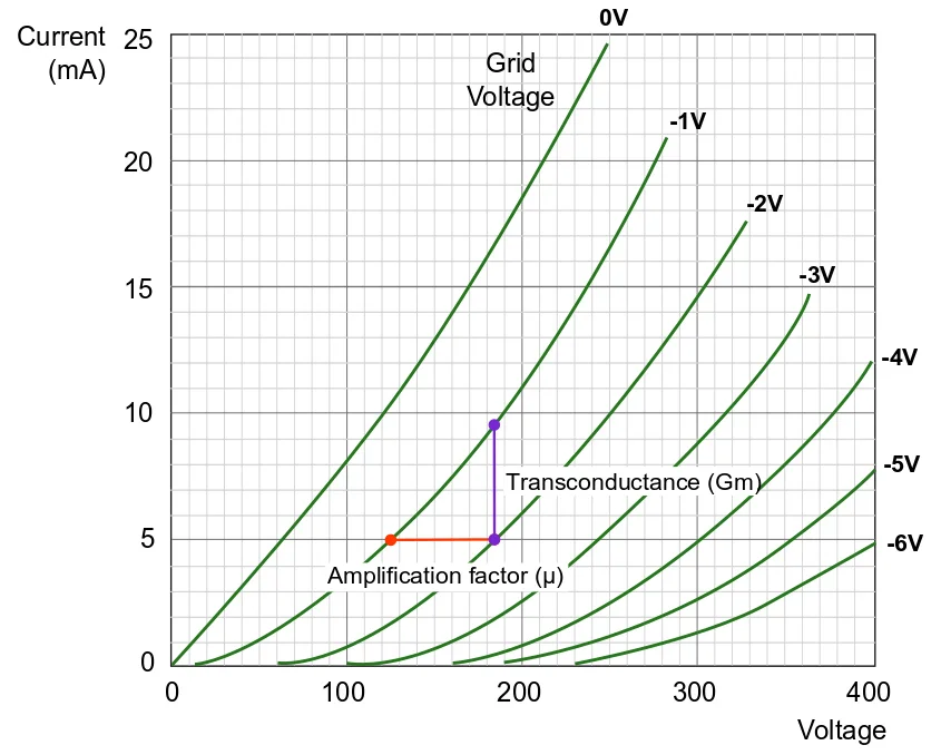

Κάθε τύπος λυχνίας που κυκλοφορεί συνοδεύεται από δικούς της πίνακες χαρακτηριστικών λειτουργίας όπως στον παρακάτω σύνδεσμο για τη λυχνία 6SN7 υπό μορφή pdf :
Ένα τέτοιο δεδομένο είναι και ο πίνακας με το μέσο όρο ανοδικών χαρακτηριστικών όπως λ.χ. ο παρακάτω εικονιζόμενος για λυχνία 12ΑΤ7... Ο οριζόντιος άξονας αντιστοιχεί σε τάση στην άνοδο.Ο κατακόρυφος σε τιμή ρεύματος. Οι πράσινες καμπύλες αντιπροσωπεύουν διαφοροποιημένες τιμές τάσης του πλέγματος ως προς εκείνη της καθόδου και δείχνουν στην τροχιά τους αντιστοιχία τιμών τάσης στην άνοδο προς τιμές ρεύματος. Προσέχουμε ότι λόγω της εγγενούς απόκλισης από τη γραμμική λειτουργία που διακρίνει τις λυχνίες αυτές δεν είναι ευθύγραμμες.
Στον ανωτέρω πίνακα μπορουμε να συμπεράνουμε λ.χ. ότι εφαρμόζοντας στο πλέγμα διαφορά δυναμικού -2V σε σχέση πάντα με την κάθοδο και για τάση στην άνοδο ίση προς 200 Volt τότε η λυχνία θα επιτρέψει ροή ρεύματος με τιμή 6mA.
Λαμβάνοντας εναλλακτικά ένα σταθερό σημείο στον άξονα με την τάση ανόδου θα μπορούσαμε να διαπιστώσουμε τις μεταβολές στην τιμή ρεύματος ανάμεσα σε διαδοχικές καμπύλες. Μια τέτοια μεταβολή αναπαριστά το μωβ διάστημα που αντιπροσωπεύει τον αποκαλούμενο Συντελεστή Διαγωγιμότητας μετρούμενο σε μονάδες mhO (αντίστροφες της εμπέδησης).
Το κόκκινο διάστημα αντιπροσωπεύει τον Συντελεστή Ενίσχυσης όταν λαμβάνεται σταθερό σημείο στον κατακόρυφο άξονα με τις τιμές ρεύματος. Συμβολίζεται με το γράμμα ΄΄μ΄΄ (Mu) και στο συγκεκριμένο παράδειγμα σημαίνει ότι για προβλεπόμενο ρεύμα 5mA η μεταβολή στην τάση του πλέγματος κατά 1 Volt οδηγεί σε μεταβολή της τάσης ανόδου κατά 60 volt περίπου.
Οι συντελεστές ενίσχυσης κυμαίνονται ανάμεσα σε διαφορετικούς τύπους λυχνιών ενώ κιόλας κατά την ολοκλήρωση του λυχνιακού κυκλώματος και τη μέτρηση του πραγματικού κέρδους αυτό λαμβάνει τιμές μικρότερες από τον προδιαγεγραμμένο συντελεστή ενίσχυσης.

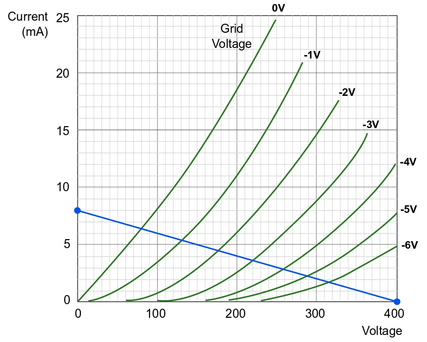

Ας πάρουμε τώρα την επόμενη υποθετική περίπτωση...Έχοντας την άνοδο συνδεδεμένη με ωμικό φορτίο 50 ΚΩμ ας υποθέσουμε ότι δέχεται από την τροφοδοσία τάση 400 Volt . Στην ακραία περίπτωση όπου η λυχνία θα θεωρείται ΄΄αποκομμένη΄΄ με μηδενική τιμή στο διερχόμενο ρεύμα είναι επόμενο ότι δεν θα ισχύει πτώση τάσης κατά μήκος του συνδεδεμένου ωμικού φορτίου , οπότε η τάση ανόδου θα λογαριάζεται ίση προς τα 400 Volt. στην αντιδιαμετρική ακραία περίπτωση με την λυχνία ΄΄τέρμα ανοιγμένη΄΄ και διερχόμενη τη μέγιστη τιμή ρεύματος θα ίσχυε πλήρης πτώση τάσης μέσα από το ωμικό φορτίο. Αυτή η κατάσταση από το νόμο του Ωμ θ'aντιστοιχούσε σε τιμή ρεύματος ίση προς
I = V / R = 400 V / 50000 Ohm = 8mA.
H μπλε ευθεία ανάμεσα στα σημεία που αντιπροσωπεύουν τις δύο ακραίες καταστάσεις αναπαριστά τη γραμμή φορτίου, μια ενδεδειγμένη ζώνη επιτρέπουσα ομαλή λειτουργία του λυχνιακού στοιχείου.Πάνω σε αυτήν τη ζώνη μπορούμε να παρατηρήσουμε ότι μεταβάλλοντας την τάση παρεχόμενη με το πλάτος του σήματος στο πλέγμα από τιμή λ.χ. -2V σε -1V τότε θα είχαμε μεταβολή στο ρεύμα κατά 1 mA και μεταβολή στην τάση ανόδου κατά 45Volt περίπου, δηλαδή λιγότερα από την προδιαγεγραμμένη τιμή στον Συντελεστή ενίσχυσης.

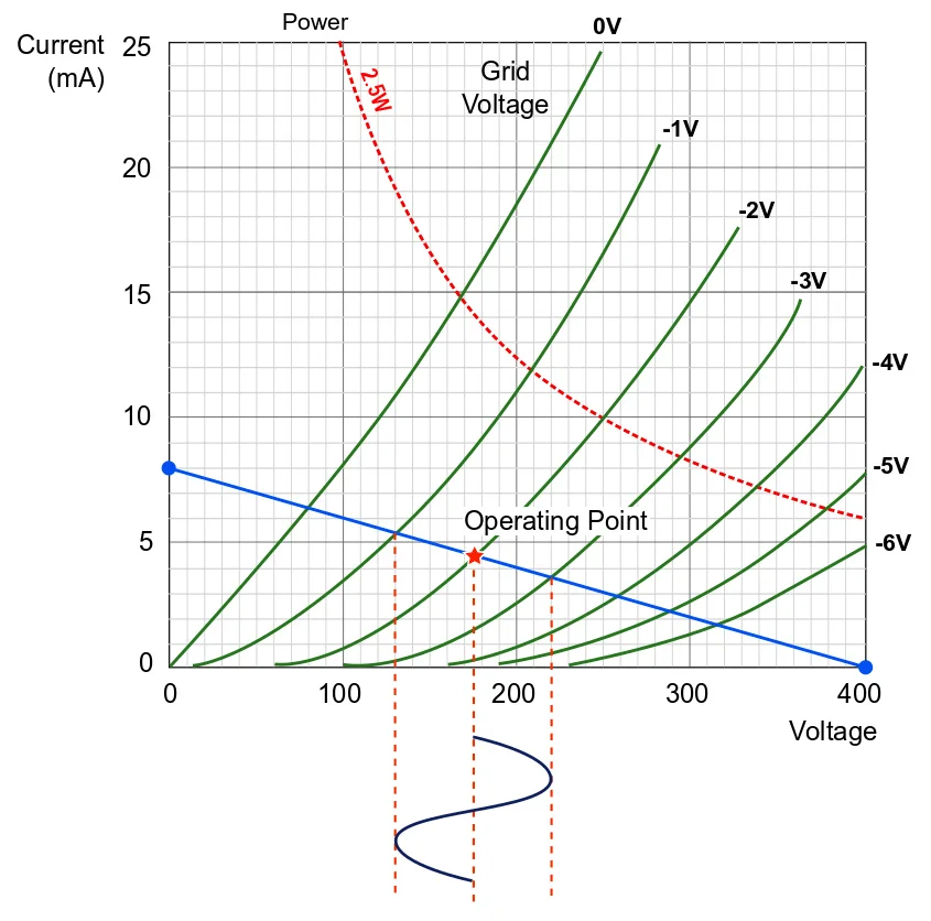

Ας υποθέσουμε κατόπιν ότι το σήμα που τροφοδοτεί το διάτρητο πλέγμα θα έχει πλάτος κυμαινόμενο μεταξύ -1 & 1 volt. Θα γυρεύαμε να βρούμε ένα βέλτιστο σημείο ηρεμίας που θ'αντιστοιχούσε σε μηδενικό πλάτος (απουσία σήματος στην είσοδο) και οι διακυμάνσεις πλάτους με τον ερχομό του σήματος να οδηγούσαν το πλέγμα όχι σε θετικές αλλά σε μεγαλύτερες και μικρότερες τιμές αρνητικής τάσης (ως προς την κάθοδο) με εύρος διακύμανσης ίσο προς 2Volt.
Τα datasheets μας δίνουν επίσης και όρια τιμών στην τάση ανόδου για ομαλή λειτουργία στον εκάστοτε τύπο λυχνίας.Για την 12ΑΤ7 η ανώτατη τιμή για το δυναμικό ανόδου ορίζεται στα 300 Volt.Η συγκεκριμένη διπλοτρίοδος είναι επίσης προδιαγεγραμμένη για ανώτατη τιμή ισχύος 2,5 Watt.
Διαλέγοντας ως σημείο ηρεμίας την τιμή των -2Volt στο πλέγμα θα βρισκόμαστε περίπου στο μέσον της γραμμής φορτίου.Μια μέθοδος υλοποίησης για τον ορισμό του σημείου λειτουργίας προβλέπει την τροφοδοσία του πλέγματος με αρνητικό σταθεροποιητή τάσης DC ρυθμισμένο κατά τρόπον ώστε το δικό του δυναμικό να είναι κατώτερο κατά 2 volt σε σχέση με το δυναμικό της καθόδου.Αυτή η τεχνική λέγεται σταθεροποιημένη πόλωση και απαιτεί τακτικές επαναρρυθμίσεις.
Μια άλλη δημοφιλής μέθοδος προβλέπει τη σύνδεση ωμικής αντίστασης μεταξύ καθόδου και αρνητικού τμήματος από το τροφοδοτικό της ανόδου και με τιμή τέτοια ώστε η πτώση τάσης διαμέσου αυτής της αντίστασης να φέρνει την κάθοδο σε δυναμικό θετικότερο του πλέγματος και σε τιμή ίση προς την οριζόμενη από το επιλεγμένο σημείο λειτουργίας.Αυτή η μέθοδος λέγεται πόλωση καθόδου και θεωρείται πιο εύχρηστη και λιγότερο επίφοβη ως προς την απρόσκοπτη λειτουργία στα λυχνιακά στοιχεία.
Η έννοια της πόλωσης αναφέρεται στην εφαρμογή DC τάσης ή ρεύματος στα στοιχεία ενός κυκλώματος που διαχειρίζεται εναλλασσόμενο (AC) ρεύμα με στόχο τη σταθεροποίηση και την εύρυθμη λειτουργία αυτών. Λυχνιακά στοιχεία που δεν έχουν την ενδεδειγμένη πόλωση μπορούν είτε να υπολειτουργούν είτε να καταστρέφονται αργά ή γρήγορα Οι βέλτιστες ρυθμίσεις πόλωσης πρέπει επίσης να εξισορροπούν μεταξύ τους τα επιμέρους λυχνιακά στοιχεία σε δεδομένη ενότητα του κυκλώματος, λ.χ. ανάμεσα στις λυχνίες ισχύος από το στάδιο εξόδου. Ακόμα και λυχνίες βγαλμένες από την ίδια παρτίδα ή εξαρχής ταιριασμένες μπορεί είτε να έχουν μικροδιαφοροποιήσεις στα επιμέρους χαρακτηριστικά τους είτε αυτά να υφίστανται διαφοροποιήσεις μεγαλύτερες ή μικρότερες για κάποιες εξ αυτών κατά τη διάρκεια χρήσης τους.
Στο παράδειγμα το επιλεγμένο σημείο θ'αντιστοιχεί σε ρεύμα ηρεμίας 4,5 mA και DC τάση ανόδου περίπου 175 Volt.
Εφαρμόζοντας το σήμα στο πλέγμα με απλουστευμένη τοπολογία τάξης Α - δηλαδή χωρίς το λυχνιακό στοιχείο μας να κλείνει καθόλου κατά τη διάρκεια ολόκληρης της περιόδου στο σήμα - παρατηρούμε ότι η τιμή τάσης κυμαίνεται μεταξύ -3 & -1 Volt με το δυναμικό ανόδου μεταξύ 130 & 220 Volt περίπου. H κόκκινη διακεκομμένη καμπύλη συμβολίζει το όριο πάνω από το οποίο οι συνδυασμοί ρεύματος και δυναμικού θα έδιναν τιμές ισχύος μεγαλύτερες από το ανώτατο προδιαγεγραμμένο όριο - δηλαδή τα 2,5 Watt για τον εξεταζόμενο τύπο λυχνίας...
