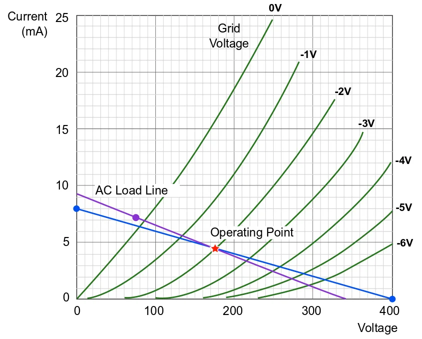

Ξεκινήσαμε απλουστευμένη περιγραφή στο ενισχυτικό στάδιο μιας τρίοδης οδηγήτριας λυχνίας η οποία θα έχει ενισχύσει το εισερχόμενο στο δικό της πλέγμα σήμα AC σε κάποιο βαθμό όχι όμως αρκετό για να οδηγούσε η ίδια μεγάφωνα ηχείου. Είναι αναγκαίο το σήμα να περάσει από κάποια ισχυρότερη λυχνία που θ'αποτελέσει το επόμενο στάδιο. Πραγματικά ενισχυόμενο σήμα θα είναι η εναλλασσόμενη τάση AC που θα βρίσκεται όμως προσαρτημένη σε φορέα συνεχούς DC δημιουργούμενο το δεύτερο από το δυναμικό ανόδου όπως είχε προϋπολογιστεί στο εξεταζόμενο παράδειγμα.

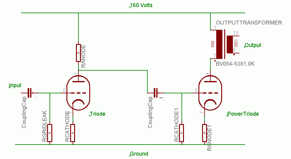

Σε μια τυπική και απλουστευμένη μορφή Single Ended τριοδικού τελικού θα πρέπει να διοχετευτεί το σήμα από την άνοδο της οδηγήτριας λυχνίας προς το διάτρητο πλέγμα της λυχνίας ισχύος που έπεται.Δεν γίνεται να καταλήξει στο πλέγμα του επόμενου σταδίου η συνεχής συνιστώσα του ρεύματος και σε αυτό το ζήτημα θα εστιάσει στη συνέχεια η τρέχουσα ενότητα αναρτήσεων. Ας πάρουμε όμως πρώτα κάποια παρελκόμενα ζητήματα προτού μπούμε στο ΄΄ψητό΄΄ δεχόμενοι ότι στο στάδιο με τη λυχνία ισχύος θα έχει φτάσει με κάποιον τρόπο αποκλειστικά η εναλλασσόμενη συνιστώσα τάσης...
Για τυπικούς λόγους επειδή αναφερόμαστε σε τριοδικό τελικό παρουσιάζεται ένα απλουστευμένο σχηματικό από τέτοια ακριβώς τοπολογία όπου εμφανίζεται διαφορετική τιμή στην τάση ανόδου...
Στο στάδιο που ήδη εξετάστηκε είχε υπολογιστεί η γραμμή φορτίου υπό συνθήκες ηρεμίας δηλαδή χωρίς παροχή σήματος στο λυχνιακό μας στοιχείο.Επειδή όμως κατά τη λειτουργία του ενισχυτικού αναμένεται να διέρχεται από το λυχνιακό στάδιο σήμα audio προς ενίσχυση πρέπει να λογαριάσουμε εκ νέου μια γραμμή φορτίου AC η οποία θ'αφορά σε κανονικές συνθήκες λειτουργίας.
Το νέο AC φορτίο θα συνδυάζει την αντίσταση ανόδου από το στάδιο της οδηγήτριας λυχνίας με την εμπέδηση από τη λυχνία ισχύος.Στη συγκεκριμένη περίπτωση η πρόσθετη εμπέδηση προέρχεται από τη συνδεδεμένη στο πλέγμα της επόμενης λυχνίας αντίσταση διαρροής Rg2, η οποία είναι κιόλας παράλληλη με την οδηγήτρια λυχνία ως προς την AC συνιστώσα που θα έχει καταλήξει στη λυχνία ισχύος έχουσα κι εκείνη μεγάλη σχετικά τιμή σε Ωμ.Επιλύοντας τη γνωστή εξίσωση για παράλληλα συνδεδεμένες αντιστάσεις η συνισταμένη ονομαστική αντίσταση στο αρχικό μας πάντα παράδειγμα θα λαμβάνει τιμή ίση προς
R = Ran*Rg2 / Ran+Rg2 = 50000*220000 / 270000 = 40700 Ωμ
Κρατώντας σταθερό το Σημείο Λειτουργίας από την πολωμένη κατάσταση ηρεμίας πρέπει να εντοπίσουμε ένα επιπλέον σημείο για τη χάραξη γραμμής φορτίου υπό συνθήκες AC. Υποθέτοντας ότι κατά την τροφοδοσία του κυκλώματος με εναλλασσόμενο σήμα η πτώση τάσης στην άνοδο είναι 100 Volt,αυτή από το νόμο του Ωμ θ'αντιστοιχεί σε τιμή ρεύματος ανώτερη κατά 2,46mA , ορίζεται στην αρχική γραφική παράσταση το πρόσθετο μωβ τονισμένο σημείο που αντιστοιχεί στην ανώτερη τιμή ρεύματος με την κατώτερη τιμή δυναμικού ανόδου :
Υπό τη συνθήκη λειτουργίας με το σήμα AC είναι επίσης επόμενο ότι το δυναμικό στο πλέγμα δεν θα βρίσκεται συνεχώς σε τιμή αρνητικότερη κατά 2Volt σε σχέση με το δυναμικό καθόδου.Παραδείγματος χάριν στην κορυφή πλάτους από τη θετική ημιπερίοδο το δυναμικό πλέγματος θα λαμβάνει τιμή -1 Volt σε σχέση με το δυναμικό καθόδου.Λιγότερο αρνητικό δυναμικό στο πλέγμα συνεπάγεται μικρότερη απώθηση στα εκπεμπόμενα ηλεκτρόνια επιτρέποντας τη διέλευση σε μεγαλύτερη τιμή ρεύματος με παράπλευρη συνέπεια μικρή άνοδο στη διαφορά δυναμικού της καθόδου από τη διέλευση του πρόσθετου ρεύματος μέσα από τη συνδεδεμένη σ'εκείνη αντίσταση.
Το αντίθετο θα συμβαίνει στην κορύφωση πλάτους από την αρνητική ημιπερίοδο στο εναλλασσόμενο σήμα.
Οι προκύπτουσες διακυμάνσεις στο δυναμικό καθόδου σε αναλογία προς το εισερχόμενο σήμα μπορούν ν'αποφευχθούν - στις περιπτώσεις που επιδιώκεται κάτι τέτοιο - με την προσθήκη ενός πυκνωτή παράκαμψης στην κάθοδο ο οποίος θα επιτρέπει με τις ιδιότητές του τη διέλευση αποκλειστικά της AC συνιστώσας αφήνοντας αμετάβλητη την προβλεπόμενη DC τάση πόλωσης για την κάθοδο.
Μιας και υπενθυμίστηκε η ιδιότητα των πυκνωτών να μπλοκάρουν τη διέλευση συνεχούς ρεύματος μπορούμε να επιστρέψουμε στο κύριο ζήτημα από το ξεκίνημα της παρούσας ανάρτησης...
Υφίσταται το εξής θέμα : Πρέπει ν'αποκλειστεί η συνεχής συνιστώσα από το πέρασμα στο πλέγμα της λυχνίας ισχύος που θα βλάψει τη λειτουργικότητα καταστρέφοντάς την αφού θα βρίσκεται σε τιμή κατά πολύ ανώτερη από την απαραίτητη τάση πόλωσης για τη λυχνία ισχύος. Θέλουμε αποκλειστικά την AC συνιστώσα να διοχετευθεί στο επόμενο στάδιο. Όπως θα σκέφτηκαν αρκετοί μια δημοφιλής μέθοδος θα είναι ακριβώς η παρεμβολή ενός πυκνωτή σύζευξης (Coupling Capacitor) μεταξύ οδηγήτριας λυχνίας και του σταδίου ισχύος :
Ένας πυκνωτής με ποιότητα κρισιμότατη αφού θα διέρχεται από εκείνον το πολύτιμο σήμα του οποίου την ακεραιότητα καιγόμαστε μεταφορικά να διατηρήσουμε ενώ θα πρέπει να είναι και αρκετά στιβαρός σε χωρητικότητα για να διαχειριστεί χωρίς παρενέργειες την υψηλή DC τάση...Συνδυαζόμενος επίσης με την αντίσταση διαρροής πλέγματος στη λυχνία ισχύος σχηματίζεται ανάλογο RC κυκλώματος για το εναλλασσόμενο σήμα με ιδιότητες διαιρέτη τάσης και βαθυπερατού φίλτρου ως προς τις συχνότητες στο άνω άκρο του ακουστού φάσματος.
Δεν χρειάζεται να εξηγήσουμε πόσο ακριβά μπορεί να φτάσουν σε τιμή όσοι αβανταδόρικοι πυκνωτές κυκλοφορούν για τέτοια χρήση.

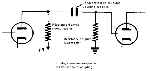

Μήπως όμως εφαρμόζονται κι εναλλακτικές μέθοδοι ; Φυσικά, να παρεμβληθεί ανάμεσα στα επιμέρους στάδια αντί πυκνωτή ένας μετασχηματιστής (Interstage Transformer) που έχει και αυτός από την αρχή λειτουργίας του ιδιότητα να μπλοκάρει το συνεχές ρεύμα :
Πρόσθετες δυνατότητες σε αυτήν την περίπτωση θα είναι η ανύψωση του πλάτους στο διερχόμενο σήμα AC σε συνάρτηση με την αναλογία σπειρών ανάμεσα σε πρωτεύον-δευτερεύον τύλιγμα καθώς και η ευχερέστερη προσαρμογή αντιστάσεων για την απρόσκοπτη οδήγηση του σταδίου με τη λυχνία ισχύος...Αλλά κι εδώ εκτός των υψηλών τιμών αγοράς για μετασχηματιστές που θα έχουν τέτοια κρίσιμη αποστολή ισχύουν και περιορισμοί εγγενείς στη λειτουργία αυτών των στοιχείων.

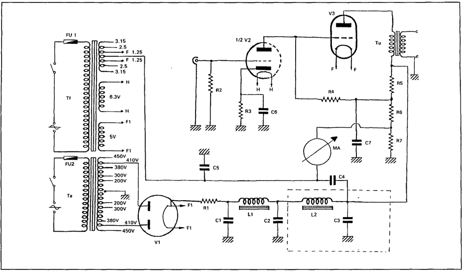

Σπανιότερη μέθοδος είναι η Απευθείας Σύζευξη (Direct Coupling) που αποκλείει τα επιπλέον εξαρτήματα στη διαδρομή του σήματος.Σύμφωνα με αυτή πρέπει ν'αυξηθεί η τάση τροφοδοσίας στο στάδιο με τη λυχνία ισχύος και παράλληλα η τιμή στην αντίσταση της δικής της καθόδου κατά τρόπον ώστε η πτώση τάσης μέσα από αυτήν ν'αντιστοιχεί στη διαφορά του προβλεπόμενου δυναμικού πόλωσης για τη λυχνία ισχύος από την τιμή DC τάσης όπως αυτή θα παρέχεται από την άνοδο στο στάδιο της οδηγήτριας λυχνίας...
Σχηματικό από το κύκλωμα Loftin-White :
