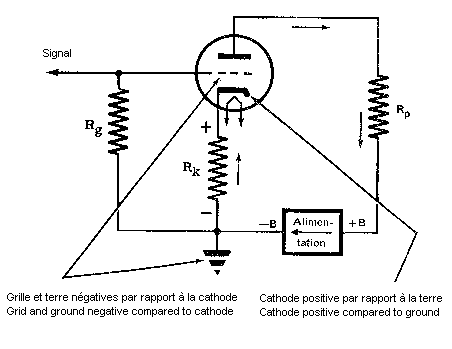

Ιδού κι ένα ενδεικτικό σχήμα για τη μέθοδο πόλωσης καθόδου που κανονικά πρέπει να λειτουργεί αυτορυθμιζόμενη :

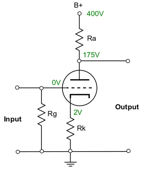

Συνεχίζοντας την παρουσίαση στον πρόλογο , παίρνουμε κατόπιν ένα σχηματικό κύκλωμα λειτουργίας για το εξεταζόμενο λυχνιακό στοιχείο. Βλέπουμε συνδεδεμένη με την κάθοδο μια αντίσταση Rk. Εφόσον σύμφωνα με τα προηγούμενα σχεδιάζουμε να έχει η κάθοδος δυναμικό DC θετικότερο κατά 2Volt σε σχέση με το πλέγμα και ρεύμα ηρεμίας 4,5 mA, τότε από το νόμο του Ωμ η ζητούμενη τιμή αντίστασης θα ισούται προς
Rk= V / I = 2 / 0,0045 = 444 Ωμ . Η θεωρητικά υπολογιζόμενη τιμή στην πράξη στρογγυλεύεται προς τιν κοντινότερη διαθέσιμη τιμή από τις τυποποιημένες αντιστάσεις στο εμπόριο.
Στον παρακάτω ενδεικτικό σύνδεσμο με σειρές διαθέσιμων τιμών σε αντιστάσεις του εμπορίου εμφανίζονται και οι επί τοις εκατό ανοχές σε αυτά τα υλικά:
Ευρισκόμενη η αντίσταση καθόδου εν σειρά στο κύκλωμα με την αντίσταση ανόδου συνεπάγεται ότι το ολικό ωμικό φορτίο στη γραμμή θα είναι πλέον 50000+444 =50444 Ωμ . Τέτοια διαφοροποίηση μπορεί να θεωρηθεί αμελητέα στην τάξη του 1% , αλλά θα γινόταν καλύτερα να λογαριαστεί εκ νέου η περιγραφείσα γραμμή λειτουργίας εισάγοντας στους υπολογισμούς την ολική τυποποιημένη τιμή με βάση την πρόσθετη στην επιλεγμένη αντίσταση καθόδου...
Στο κυκλωματικό σχήμα εμφανίζεται επίσης και η αντίσταση διαρροής πλέγματος συνδεδεμένη μεταξύ αυτού και της γείωσης που χρησιμεύει ως σημείο αναφοράς μηδενικού δυναμικού DC για το ίδιο το πλέγμα και είναι παράλληλη ως προς την αντίσταση καθόδου. Επιλέγεται σε αρκετά υψηλή τιμή (1 megaΩμ για λυχνίες 12ΑΤ7) και μέσω αυτής διοχετεύονται προς τη ΄΄γη΄΄ πολύ μικρές ποσότητες συνεχούς ρεύματος που διαρρέουν ούτως ή άλλως το πλέγμα. Απουσία της αντίστασης διαρροής θα είχαμε μεταπτώσεις στο δυναμικό και την πόλωση του πλέγματος. Χάρη στην παρουσία της γίνεται να εφαρμοστεί απρόσκοπτα στο πλέγμα η εναλασσόμενη τάση από το εισερχόμενο σήμα....
